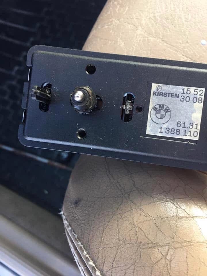

Etter telefon med deg igår så sjekket jeg ut delenummer på min bryter men der fant jeg ikke noe 😊
Send meg nummeret på din da, så sjekker jeg mot den jeg har kjøpt 🙂
Her er det 😊
4 minutter siden, sveigis skrev:
Her er det 😊
0 til slutt der ja. Går jo an å sjekke om det faktisk er mulig å bruke om en annen 🤔
Jeg har testet altså byttet fra fører til passasjer men blir feil i kontakt .
Disse er og like til e36 men å finne e36 med el seter er vanskelig .😅

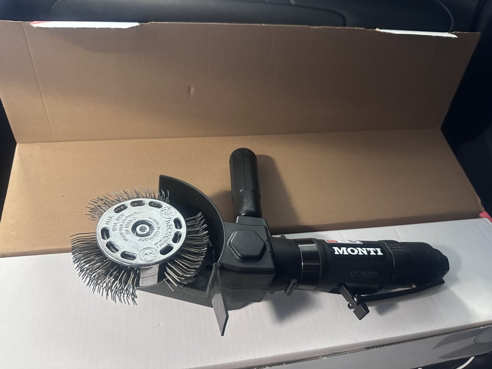

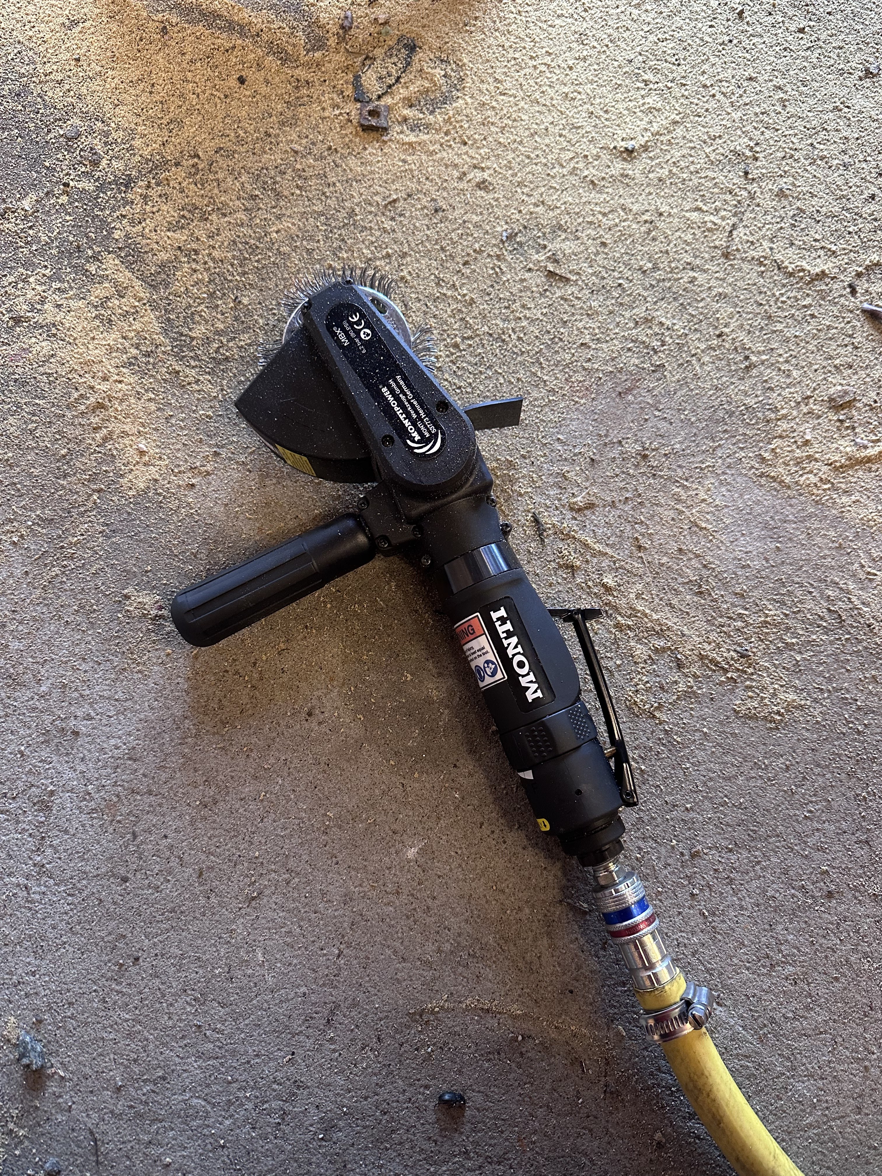

Kjøpt litt nytt verktøy som jeg fikk hentet denne uka, dukket opp en ny Monti MBX på Finn, plukket opp denne i Ålesundsområdet.

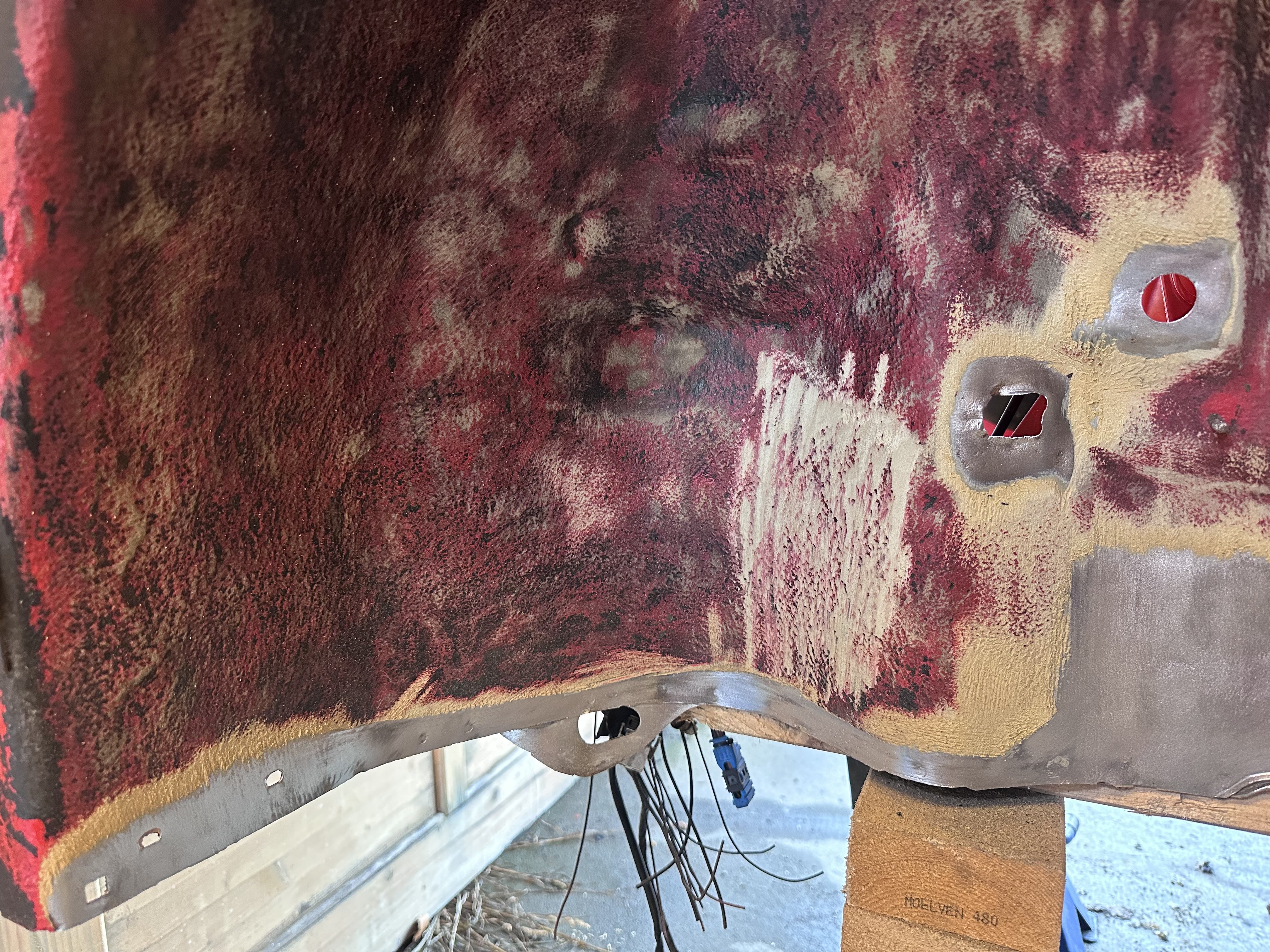

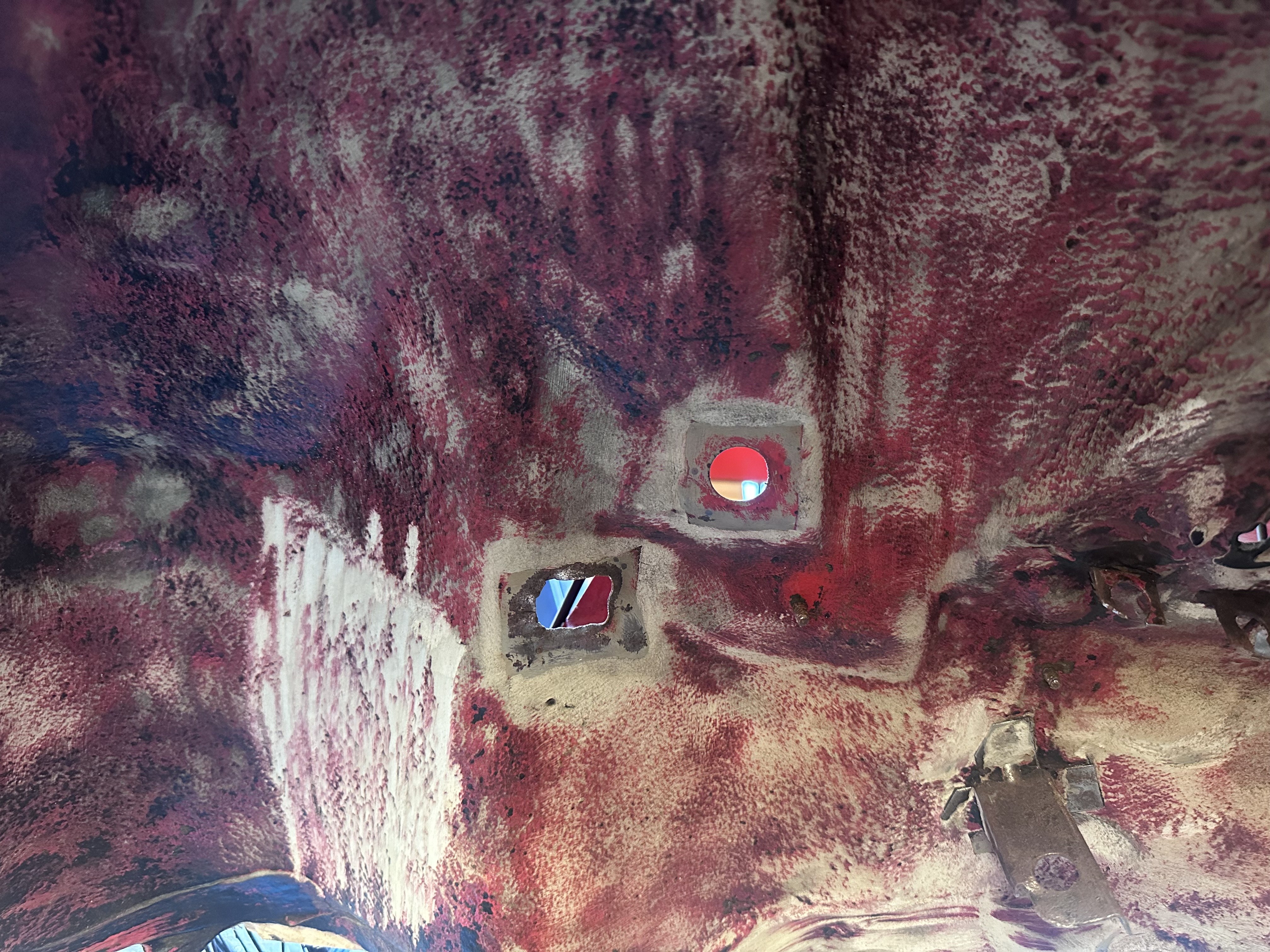

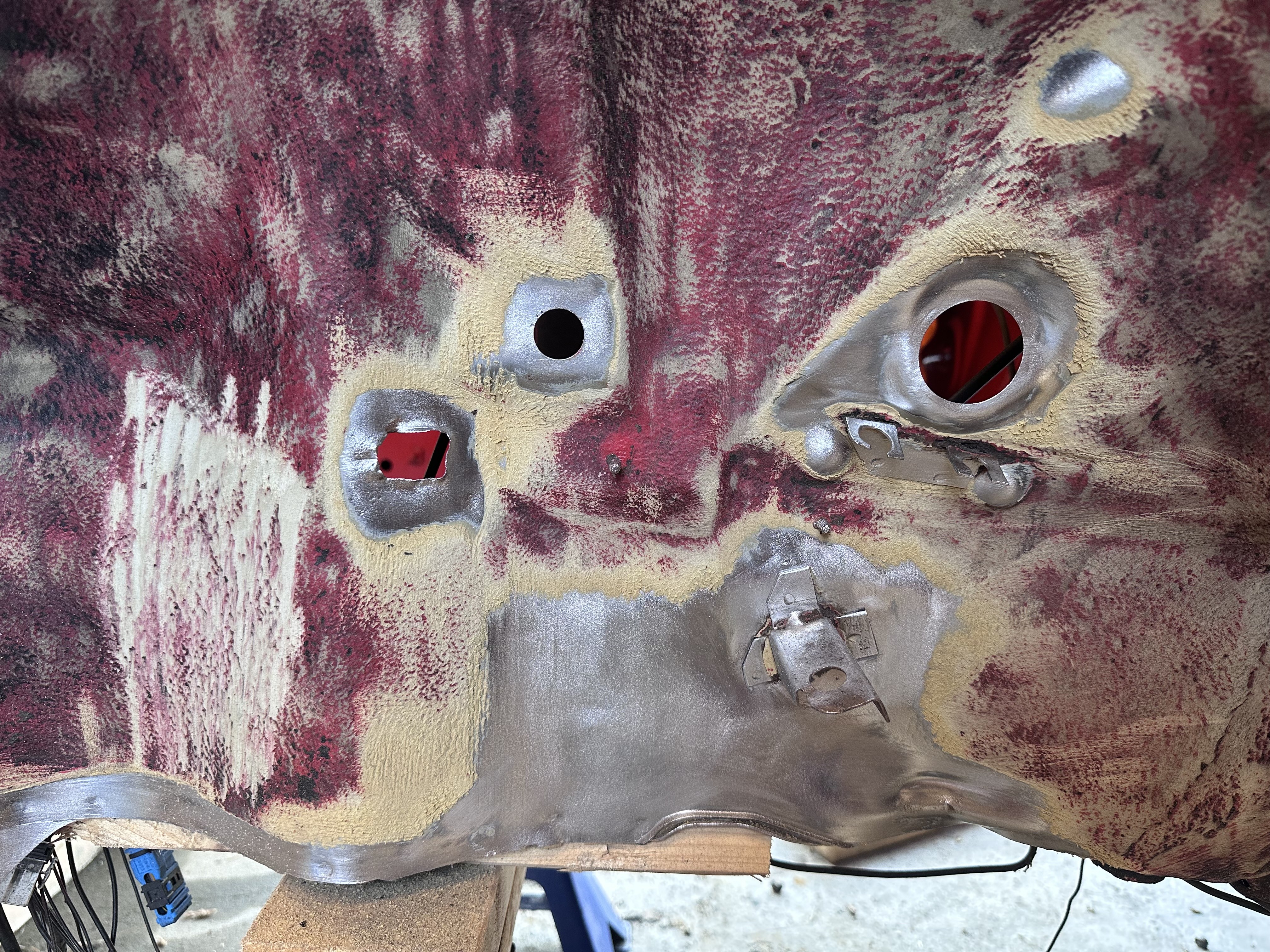

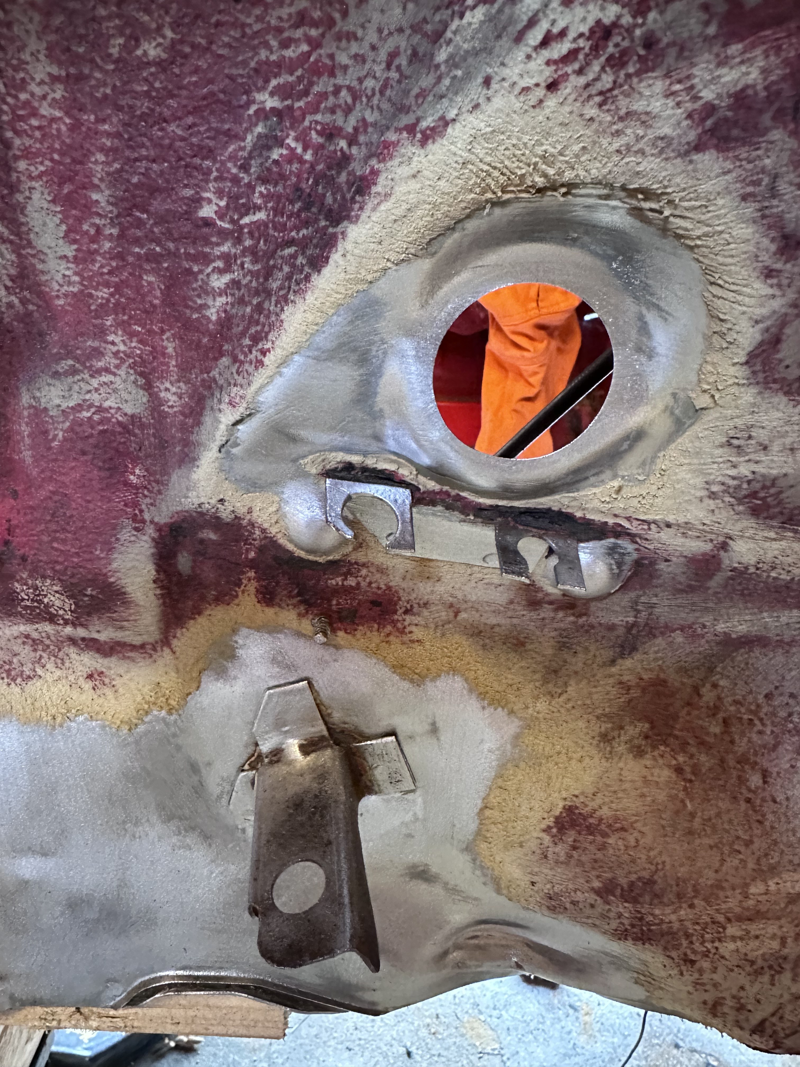

så i dag måtte den testes, den fungerer, mye bedre enn med vinkelsliper i hvertfall, men kanskje ikke fullt like effektiv som jeg håpet. Uansett, det blir veldig bra resultat, og et mye sunnere miljø og jobbe i, siden vinkelsliperen lager så mye mer svevestøv, mens denne skraper det av.
Hadde egentlig en plan om å børste hele hjulbuene til bart stål, men det tar lang tid, og de ser veldig bra ut under den eksisterende karosserimassen, så jeg tror jeg tar i falser og på platekanter, siden det stort sett er der rusten starter. Brakettene tenker jeg å ta av for å komme til på baksiden, og så sveise de på igjen.
En liten test på 45 min i dag, men håper på mer tid i garasjen nå som tempen har gått opp med 17 grader, altså fra -10 til +7 😅
Se her du ,her fikk du testet den ja og den gir resultater denne 😊
Men som jeg sa så sliter man med det som er under selve massen på disse bilene ,uansett så får man bort det meste og gir et godt utgangspunkt for videre jobb.

Ja, måtte teste litt, fungerer helt greit, og kommer bedre til enn med en vinkelsliper og 🙂

Sikker på at du har nok luft ? Disse trenger vell fort 600liter/min
Har sett folk bruke flytende nitrogen til fjerning av forskjellige karosserimasser, effektivt, men mulig det ikke er så bra for strukturen i stålet og sjokkfryse området med nesten 200 minusgrader. 🤔
