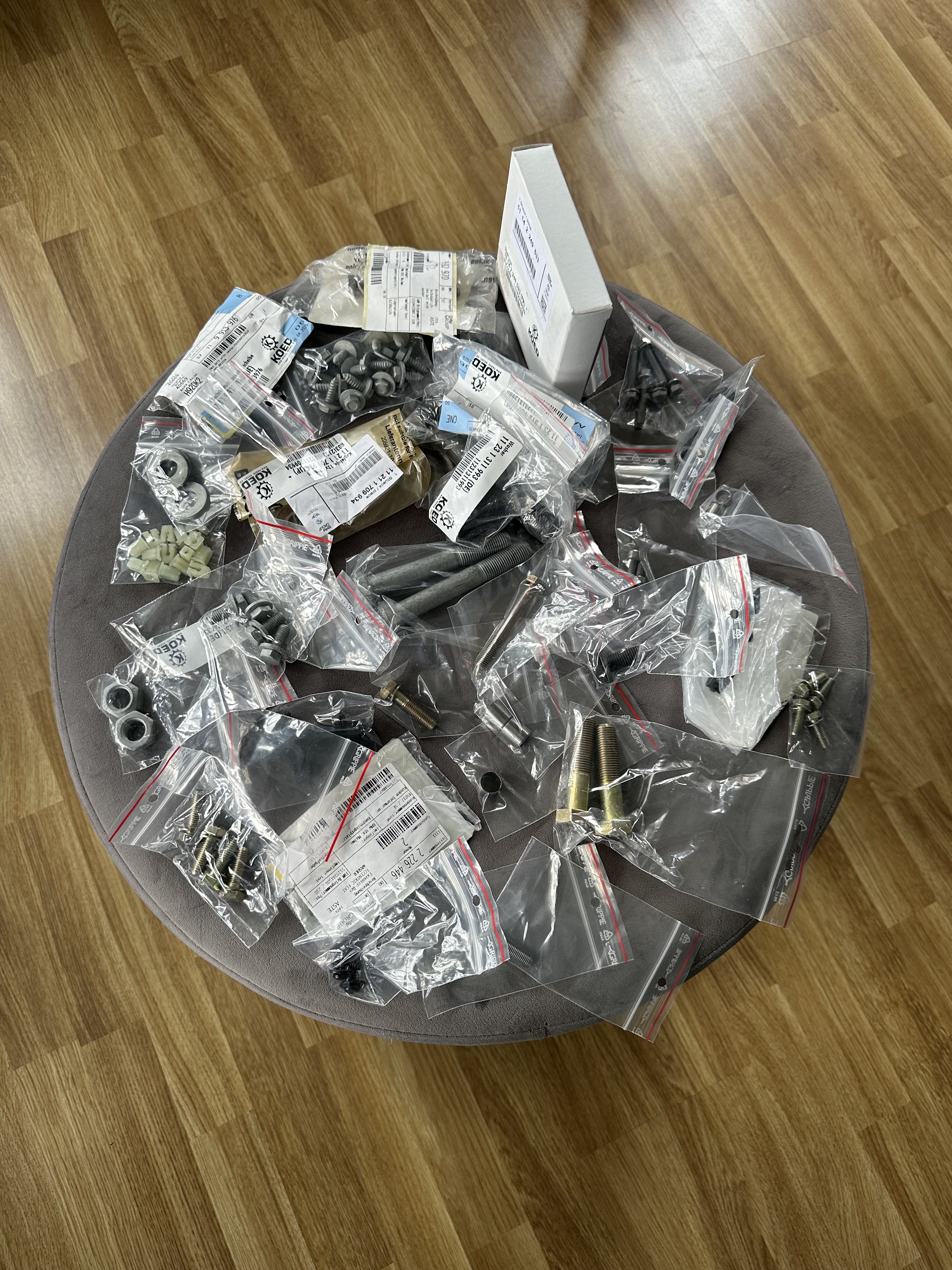

Olaandref Skrevet Mai 23, 2025 Forfatter Skrevet Mai 23, 2025 Fikk pakker i posten i dag, den fra Koed har jeg ventet noen uker på, noe av det som var bestilt var utgått, og noe hadde litt lang leveringstid, men nå har jeg fått på plass mye smånips til motor og forstilling. Kjøpte meg lakksprøyte og, skal lakke motorrom selv etter hvert, pluss litt annet som måtte dukke opp. KKME30, E.C., sveigis og 1 annen reagerte på dette 4

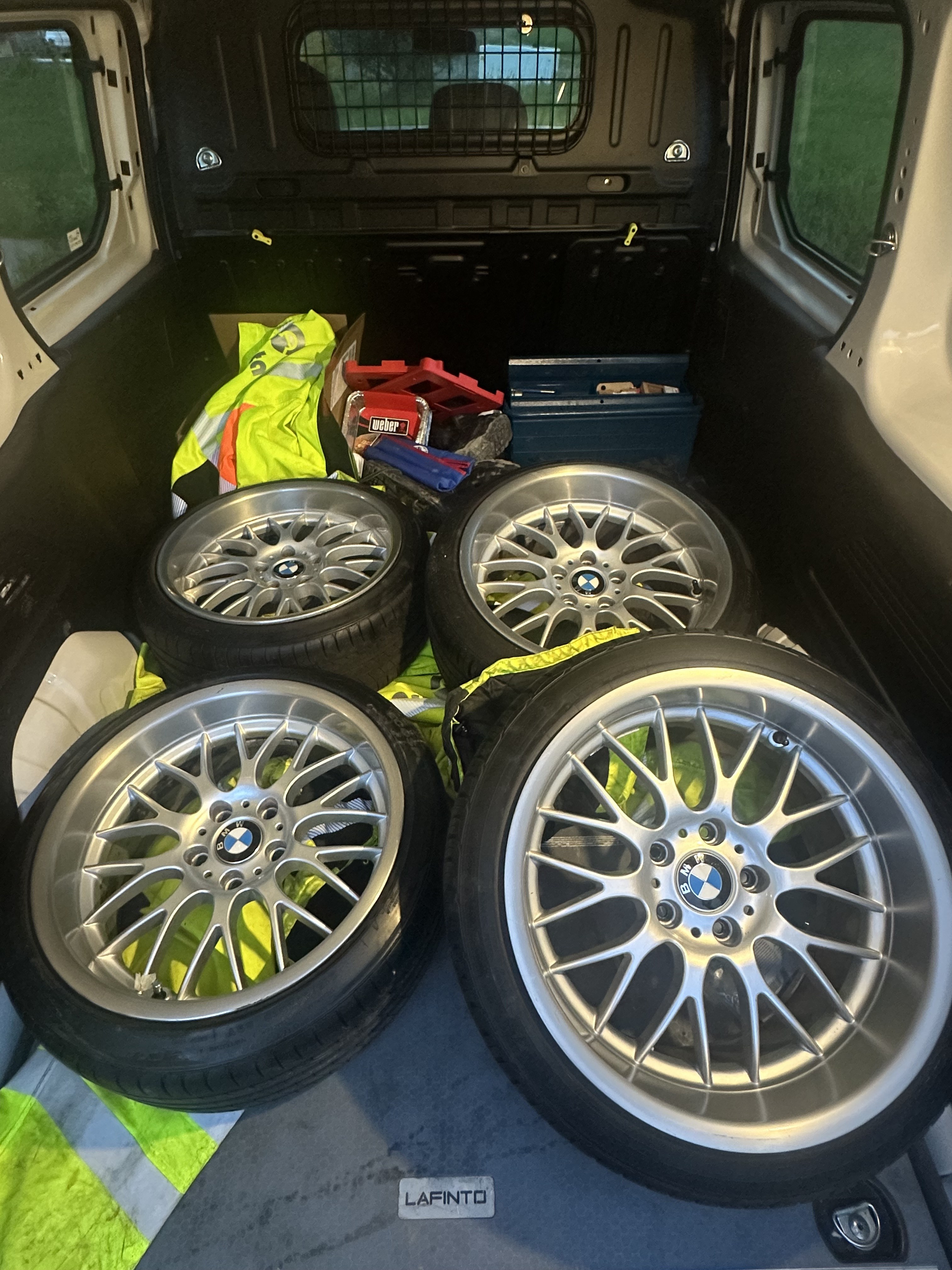

Olaandref Skrevet Mai 27, 2025 Forfatter Skrevet Mai 27, 2025 Hentet med meg et sett med fine Rondell D58 når jeg kom fra jobb i dag, så og si nye dekk, ingen skader, og helt ok i lakken. 8.5/10 x 18". 🙂 Ampera, KKME30, Eystein Ose og 3 andre reagerte på dette 6
sveigis Skrevet Mai 28, 2025 Skrevet Mai 28, 2025 Ypperlige felg det som passer fint på eldre BMW-er 😊. Nå vet jeg jo at disse er ikke noe du skal bruke permanent her,men å ha et sett med disse gjør ingenting .
Olaandref Skrevet Mai 28, 2025 Forfatter Skrevet Mai 28, 2025 Ja, disse begynner å bli klassikere nå 🙂 De kommer nok til å bli brukt disse og, syns de klær E34 meget bra 🙂

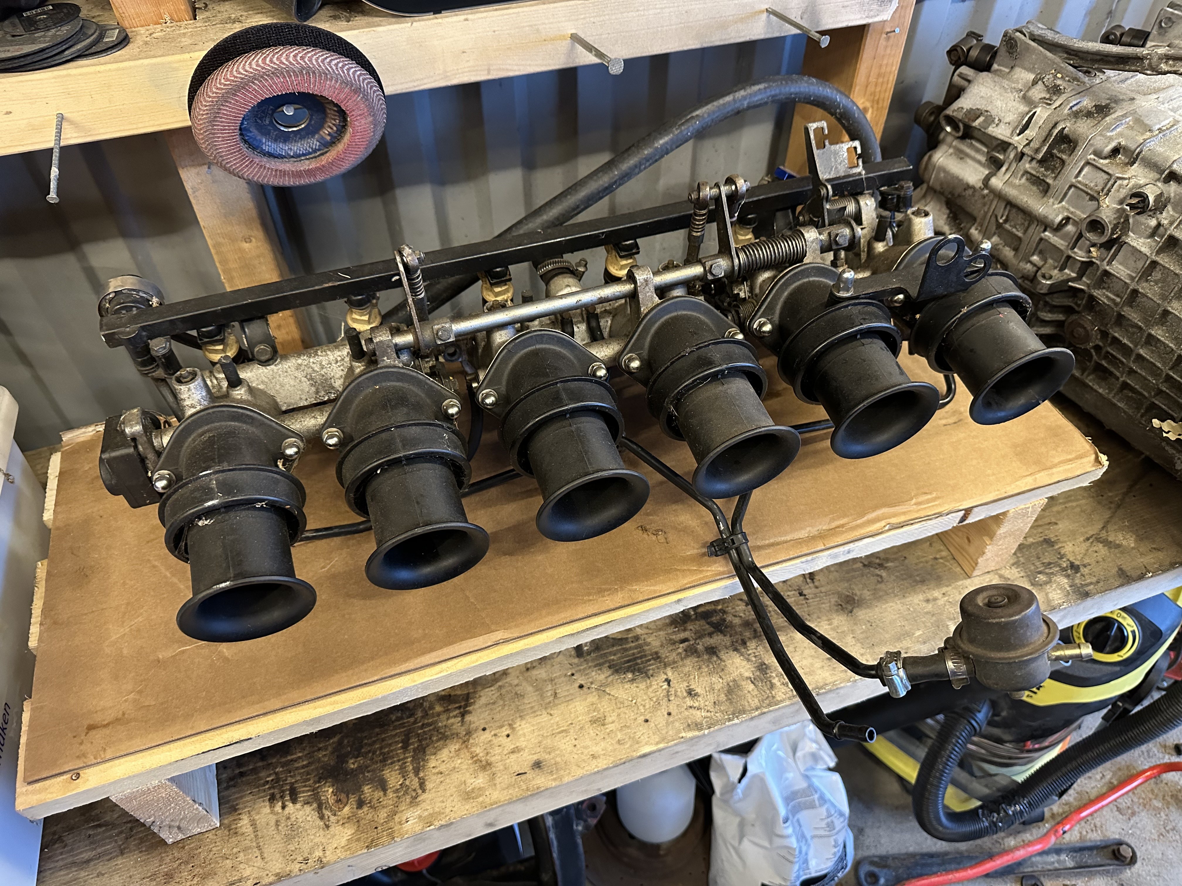

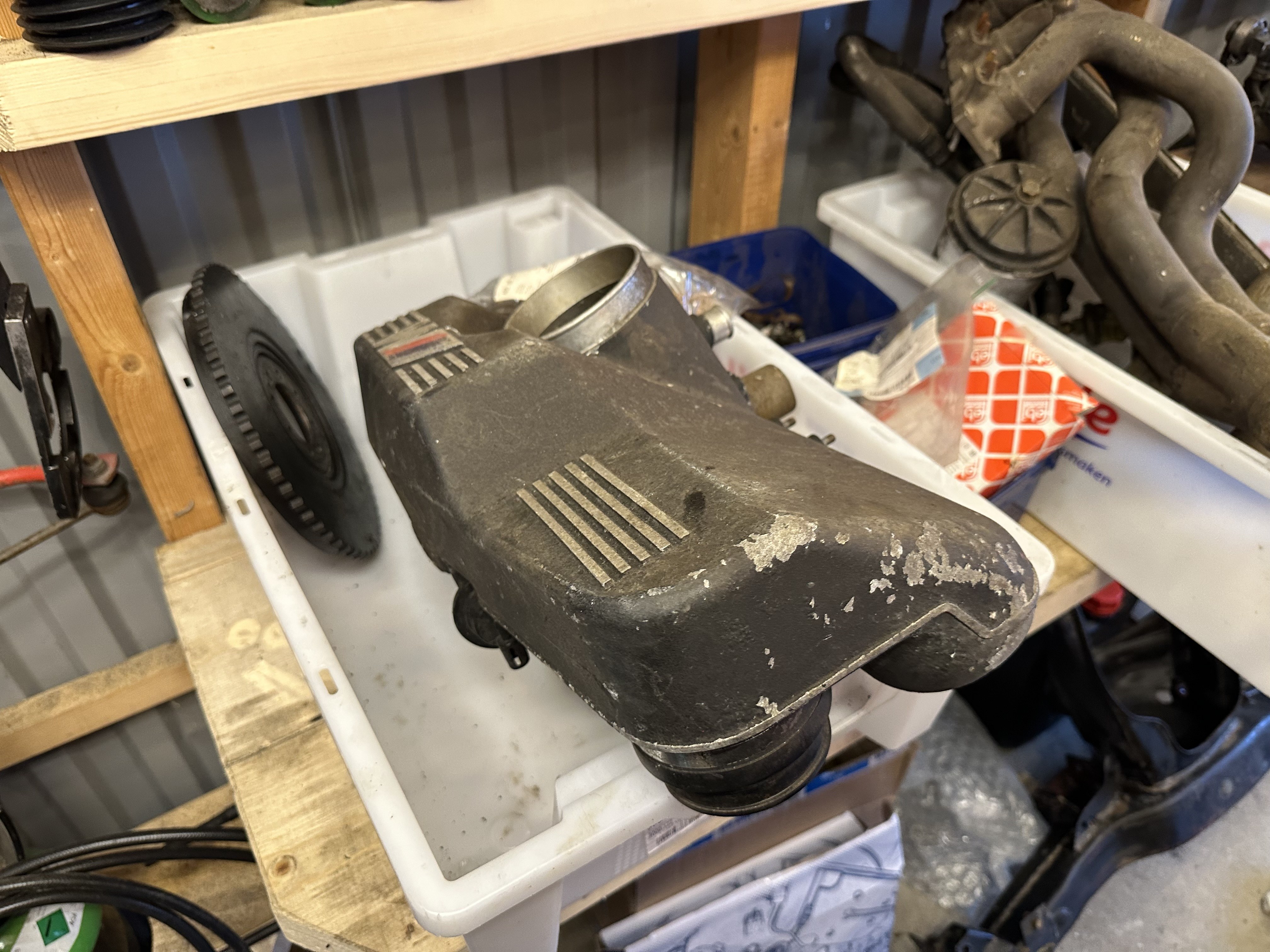

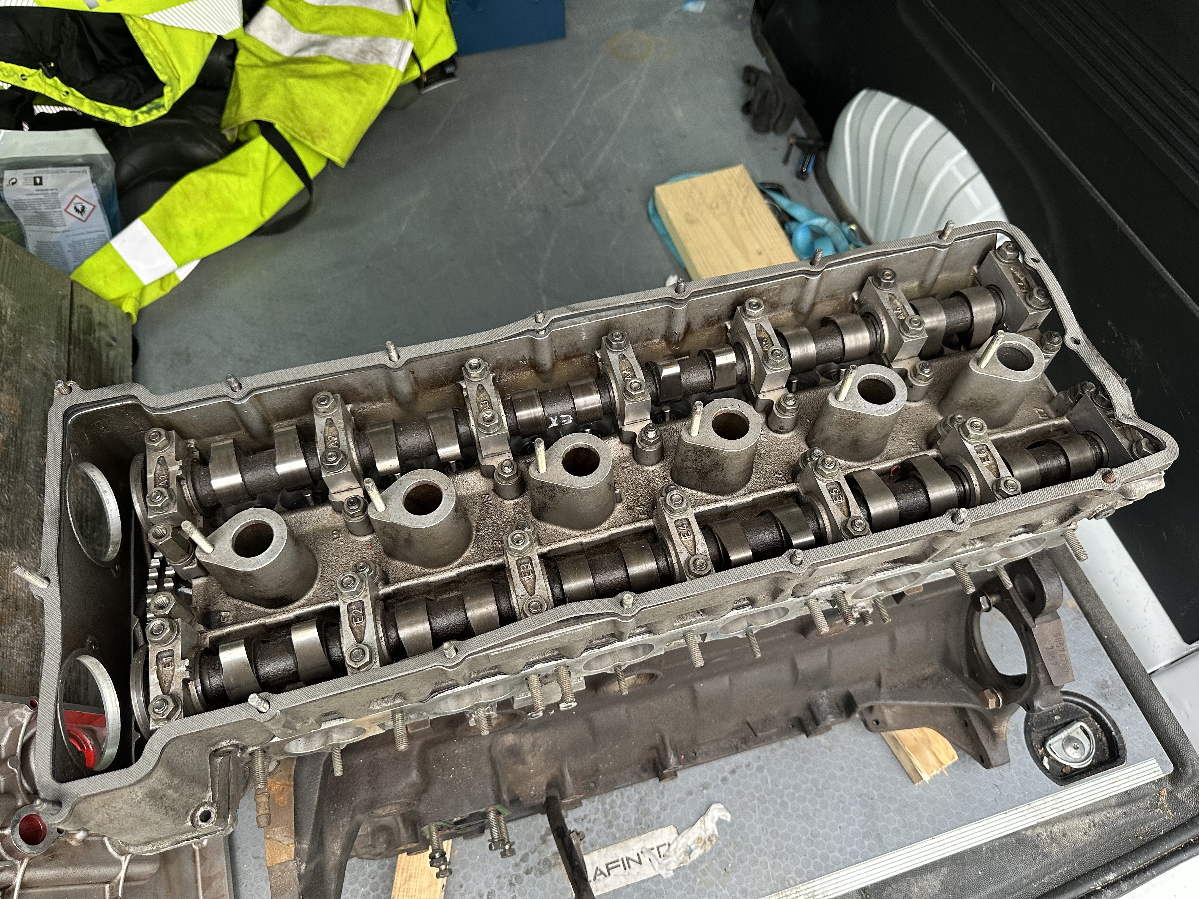

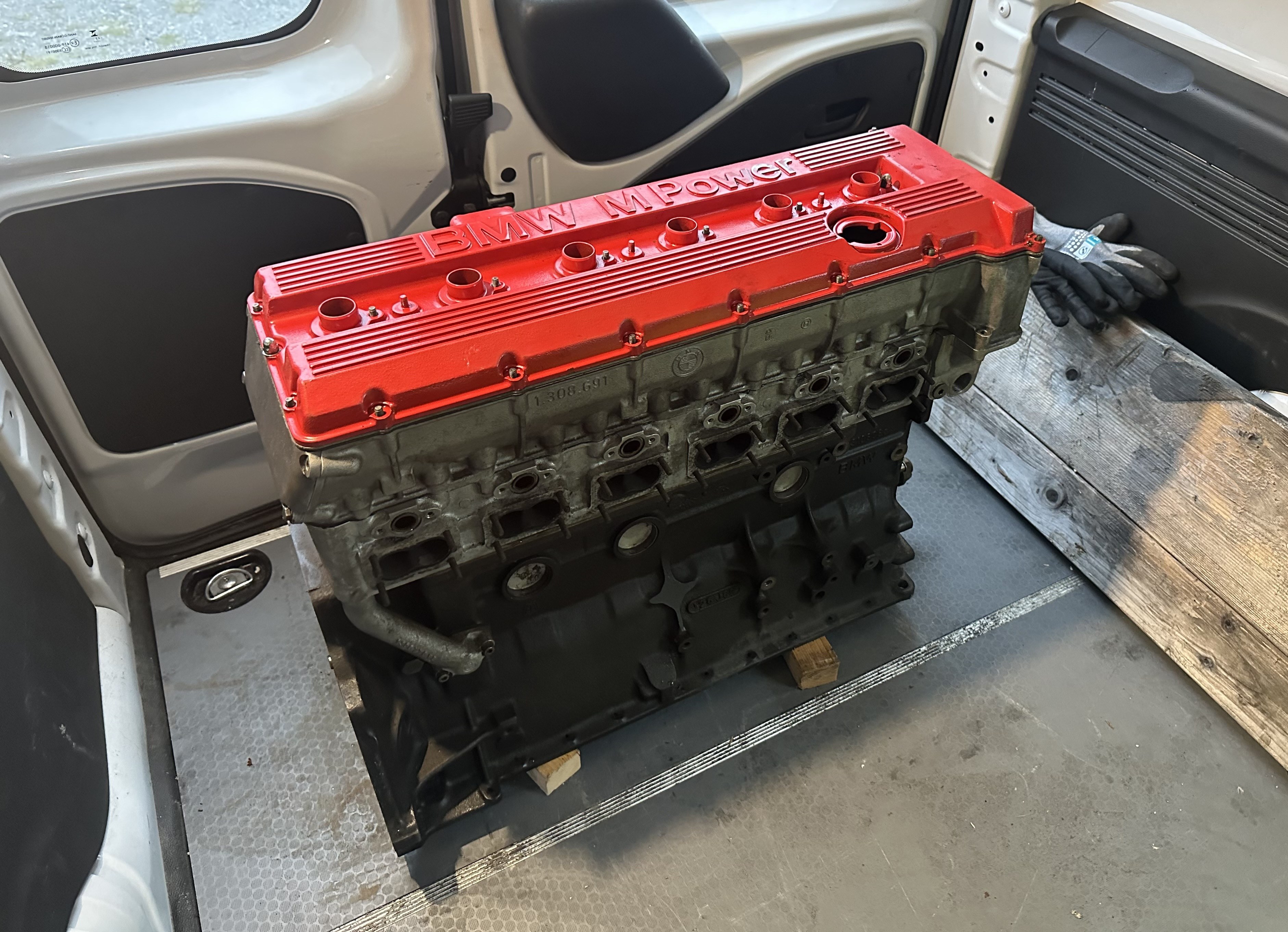

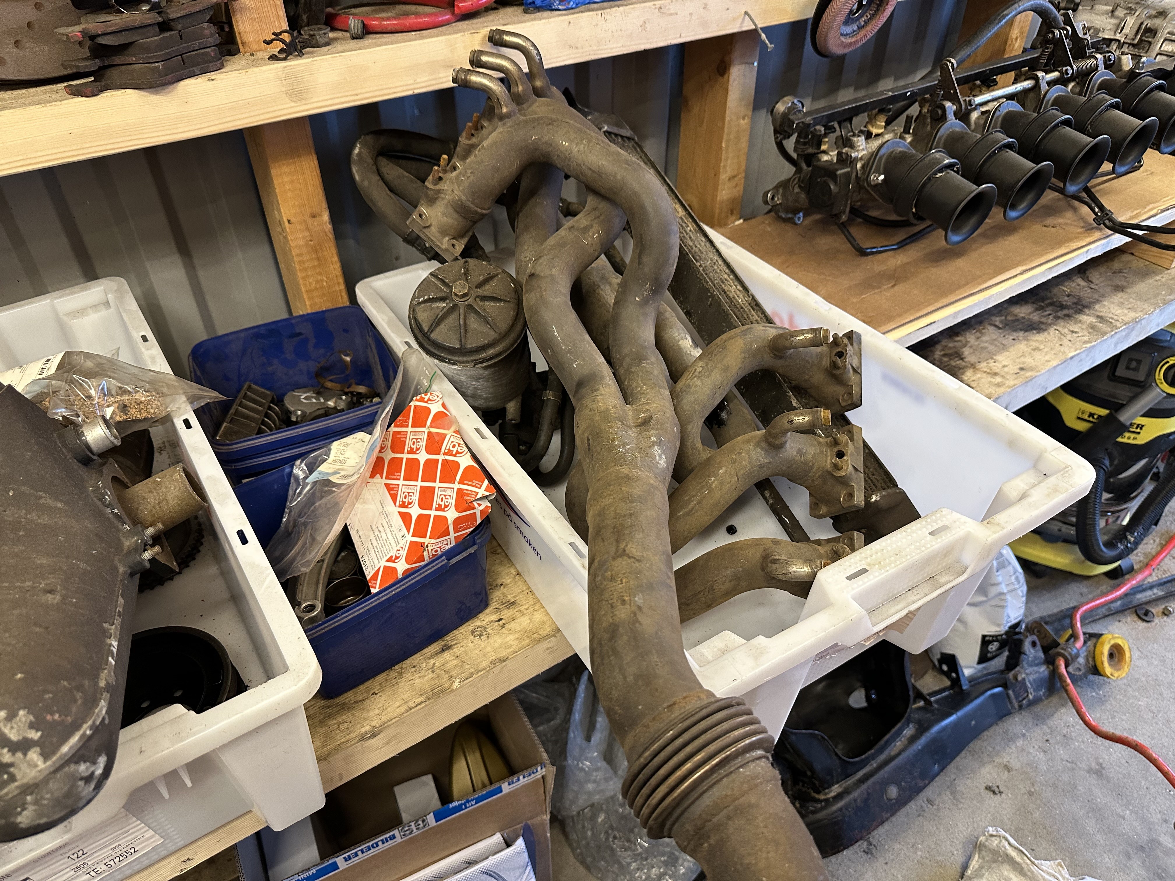

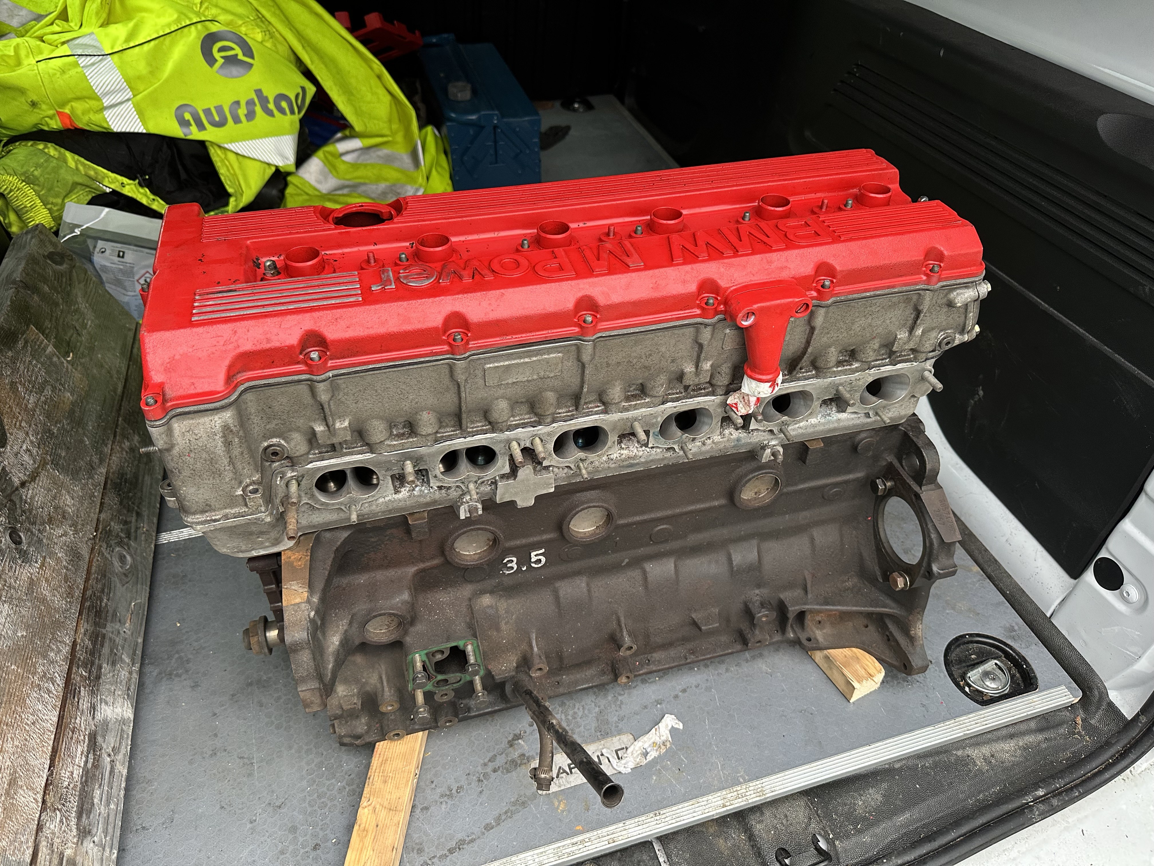

Olaandref Skrevet Mai 29, 2025 Forfatter Skrevet Mai 29, 2025 Nå har det tatt litt av her 😅 Jeg fikk frakt oppover på S38en jeg kjøpte, og på en av fergene hjem fra Averøy på tirsdag kom jeg over to 280 kasser fra M5 på Finn, uviss tilstand, men jeg håper at det i hvertfall kan gå å få sammen en kasse av de, og om jeg er heldig er kanskje begge ok. Tilfeldighetene skulle ha det til at disse lå på en stikkvei 50 meter fra ruten til han som fraktet motoren, så handel ble gjort. Med denne motoren var det med litt deler som jeg manglet til den andre, blant annet et meget bra originalt grenrør og dyser. Så her er det god stemning i kveld 🙂 Orjan, sveigis, Ampera og 4 andre reagerte på dette 7

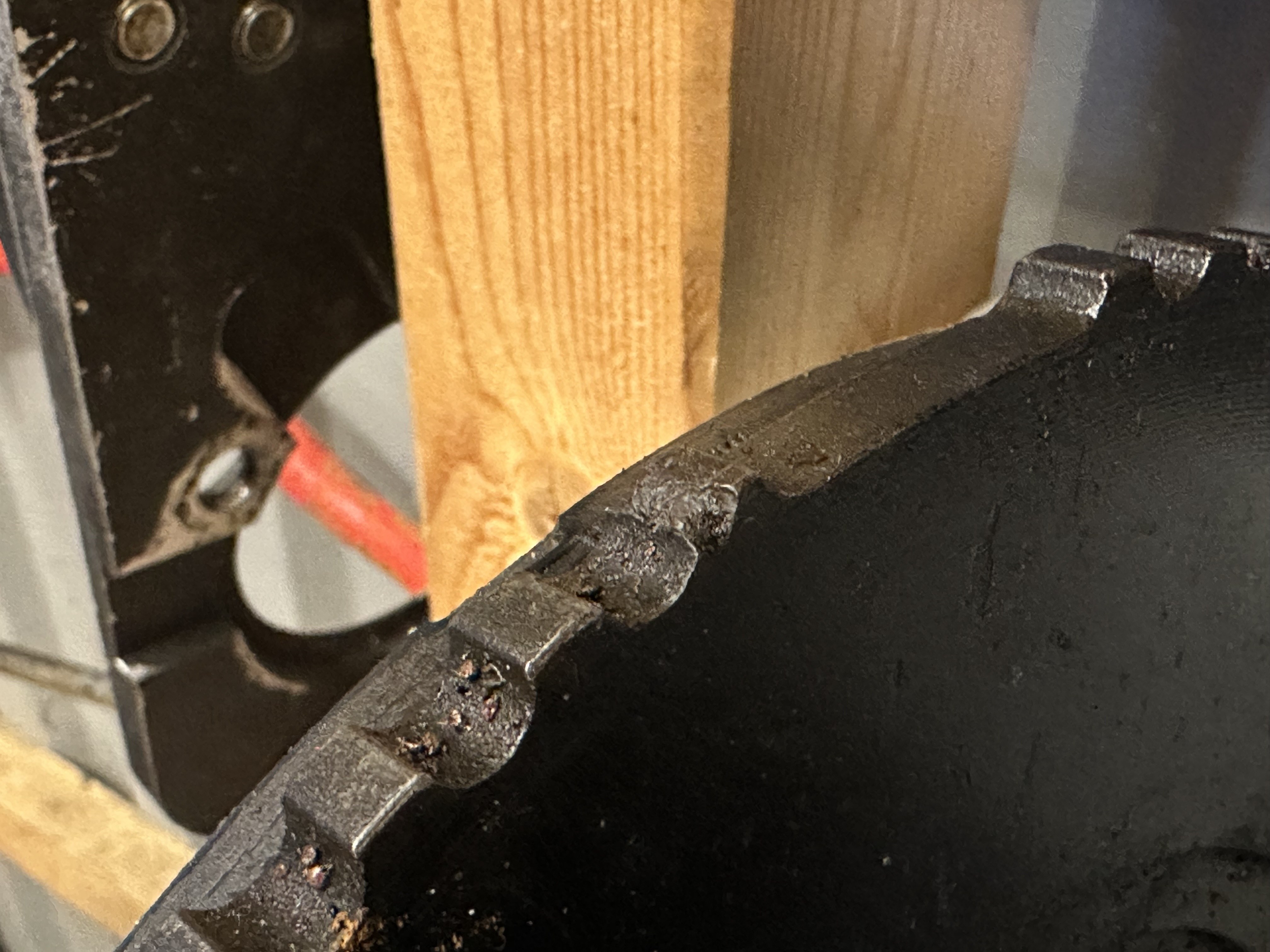

Olaandref Skrevet Mai 29, 2025 Forfatter Skrevet Mai 29, 2025 Fulgte og med en meget bra svingingsdemper, men ved litt nærmere sjekk viste det seg at en av tennene har en liten skade. Regner vel egentlig med at den er skrot, eller er det mulig å fikse? skoglund og Orjan reagerte på dette 2
viggo E34 Skrevet Mai 30, 2025 Skrevet Mai 30, 2025 Her har du gjort litt av en fangst 🤩 Det triggerhjulet ville mann trodd man kunne bygget opp den tanna på, kjemisk metal eller noe lettformet kanskje? Du kan kanskje høre med Jørgen Aune (JAAS Performance) i surnadalen, vill tro han med sikkerhet kan gi deg svar på dette👌🏼 er helt sikkert flere rundt forbi som kan svare og 😅
RF91 Skrevet Mai 30, 2025 Skrevet Mai 30, 2025 I alle daga, kor mamge motora ha du liggande no? 😂 Angåande triggerhjulet so ser eg ingen grunn til at da ikkje kan leggadt ein liten sveis og alipast ned att solenge ein ha kontroll på varmen 🤔 1. Javn forvarming 2. Eit sveisepunkt eller to 3. Forsiktig sliping 4. ?? 5. Profit
sveigis Skrevet Mai 30, 2025 Skrevet Mai 30, 2025 Dette er fett @Olaandref 😊😊 Gøy når man kommer ting som dette . Som vi snakket om her om dagen ,så har du sjans til å lage en god ting av alt du nå har . Nå må du bare få satt av tid ,sånn at dette kan kjøres med snart . Dette blir knall 😊
Olaandref Skrevet Mai 31, 2025 Forfatter Skrevet Mai 31, 2025 23 timer siden, viggo E34 skrev: Her har du gjort litt av en fangst 🤩 Det triggerhjulet ville mann trodd man kunne bygget opp den tanna på, kjemisk metal eller noe lettformet kanskje? Du kan kanskje høre med Jørgen Aune (JAAS Performance) i surnadalen, vill tro han med sikkerhet kan gi deg svar på dette👌🏼 er helt sikkert flere rundt forbi som kan svare og 😅 Ja, nå har jeg litt å velge i, denne har nye stempelringer og lagre i bunndelen, den skal og ha vært trykktestet og alt virket fint, så jeg tror det skal være en bra motor, men den har stått lenge, så den må få en skikkelig rens. Ser heller ingen spesiell slitasje på kammer, så det er lovende. Jeg vil nesten tro det kan la seg fikse ja, skal i hvert fall finne ut av det. :)
Olaandref Skrevet Mai 31, 2025 Forfatter Skrevet Mai 31, 2025 17 timer siden, RF91 skrev: I alle daga, kor mamge motora ha du liggande no? 😂 Angåande triggerhjulet so ser eg ingen grunn til at da ikkje kan leggadt ein liten sveis og alipast ned att solenge ein ha kontroll på varmen 🤔 1. Javn forvarming 2. Eit sveisepunkt eller to 3. Forsiktig sliping 4. ?? 5. Profit Har bare to, denne jeg handlet for 3 uker siden ca, men fikk den fraktet opp over fra Haugesundsområdet nå. Var egentlig det du skriver jeg hadde i tankene, håpet at noen hadde gjort noe lignende med godt resultat. Tanken var at om jeg sliper ned til rent stål og så bygger opp punktvis så bør det gå, skal i hvert fall gi det et forsøk.
