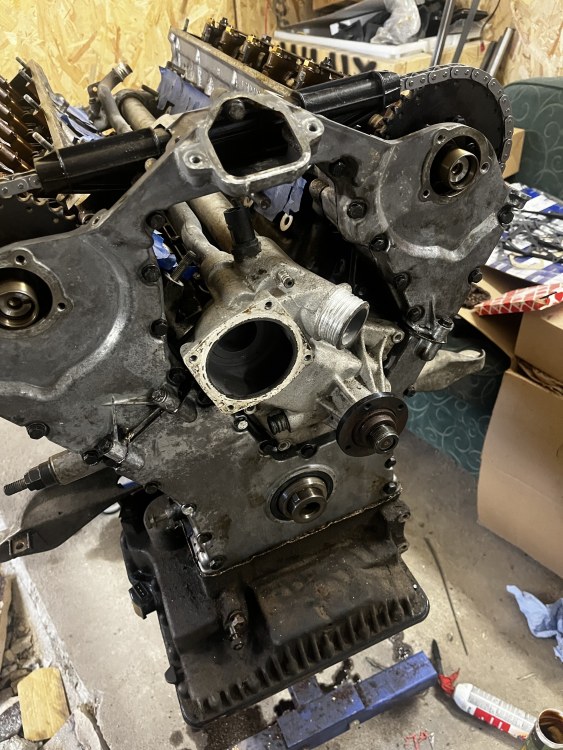

Har gjort litt idag og her kjem bilde av m73 teardown:
Begynte framme, tok av oljelokk og oljeoppfangar. Dei to trykkregulerings-lignande greine, har rør gåande til eksomanifoldane..? Noken som veit funksjonen til dei?
fjerna tenningsdeler, her blir alt nytt og ingen kroner spart for å sei det sånn.IMG_4603.thumb.jpeg.644c0cd45846a9f38e4eb125956d4dd2.jpeg
Trang og knotete for å komme til innsugsmutterane
innsug fjerna, bilde kan kanskje minne om andre tyske oppfinnelsar før år 2000?
etter inspeksjon var det ingen rust på innsugsventilane! Flott hæææ?!🤩
Av med toppdeksel, her såg det ut som nytt!
Ser veldig bra ut! Det låg litt gammal olje på endå som kanskje var begynte å gumme seg. Det var berre å gneke vekk med fingeren, so blei det blankt!IMG_4608.thumb.jpeg.7f0292cbcba4a2a1f66522921adccdd7.jpeg
