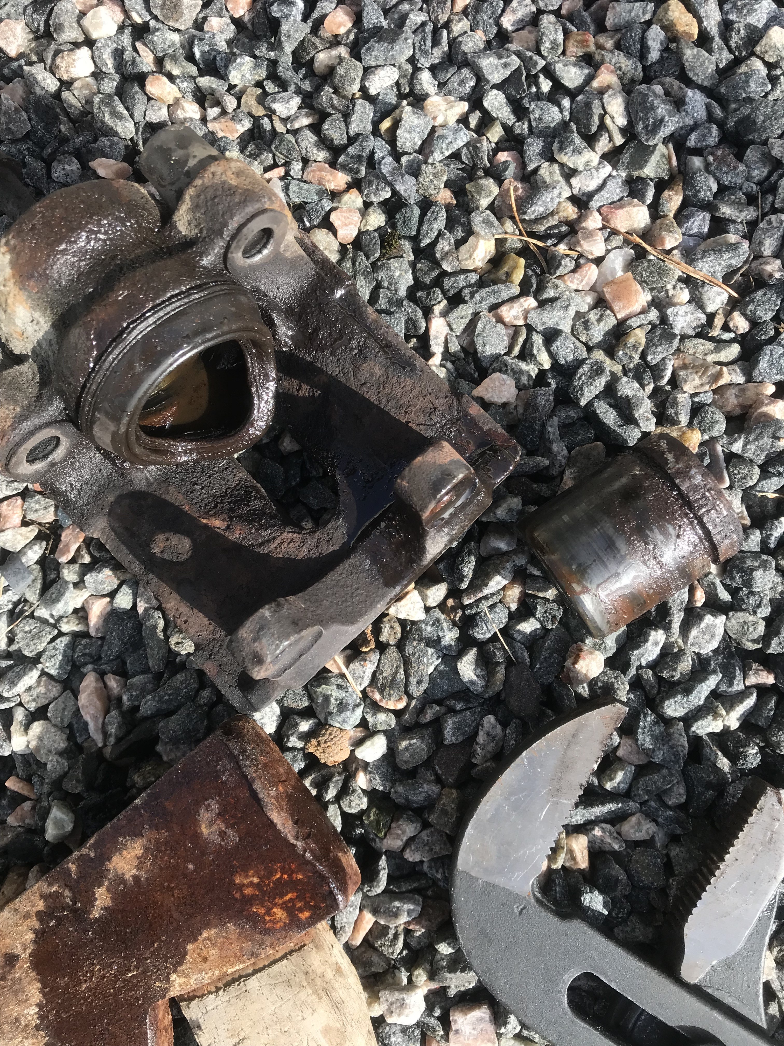

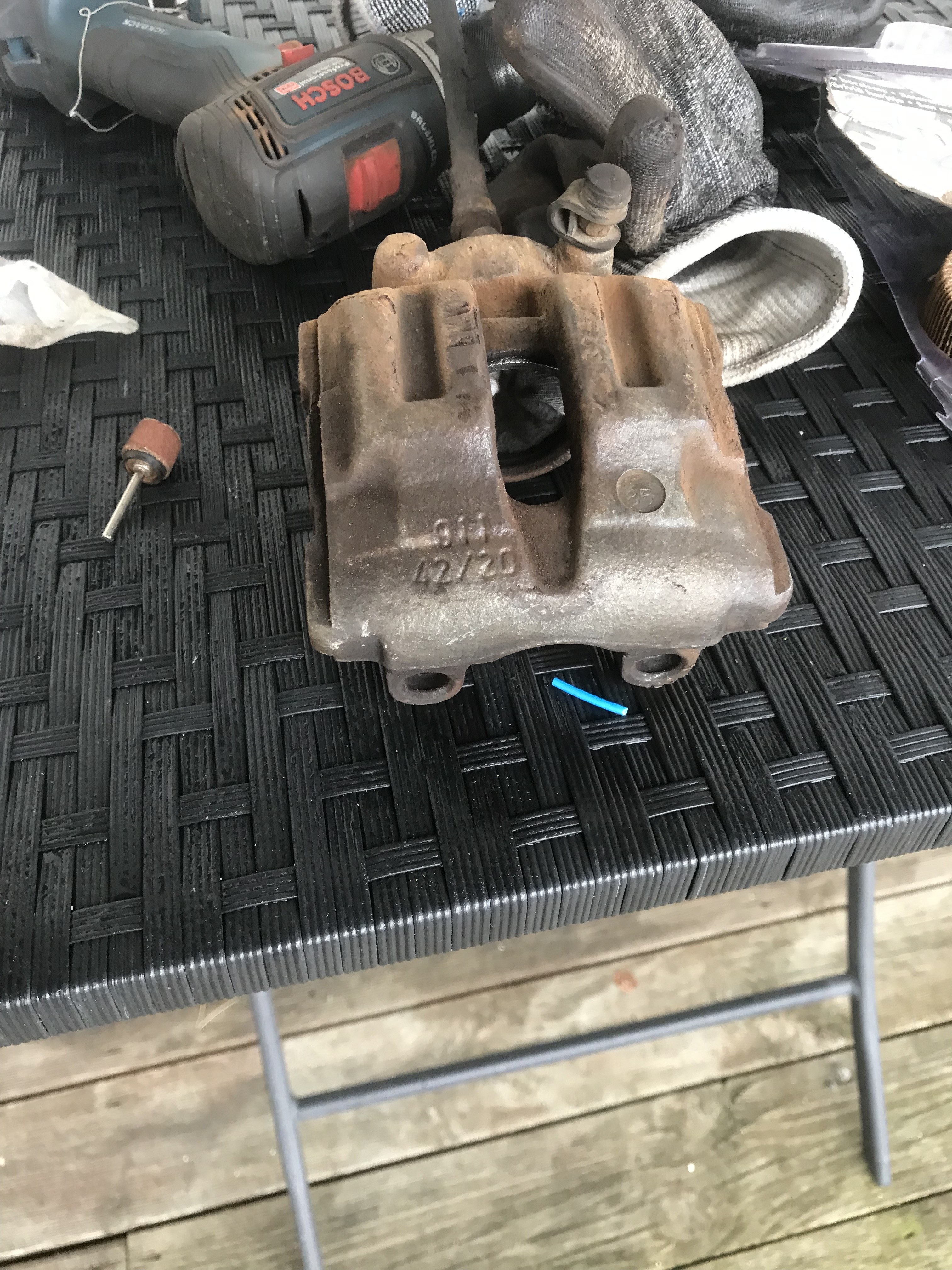

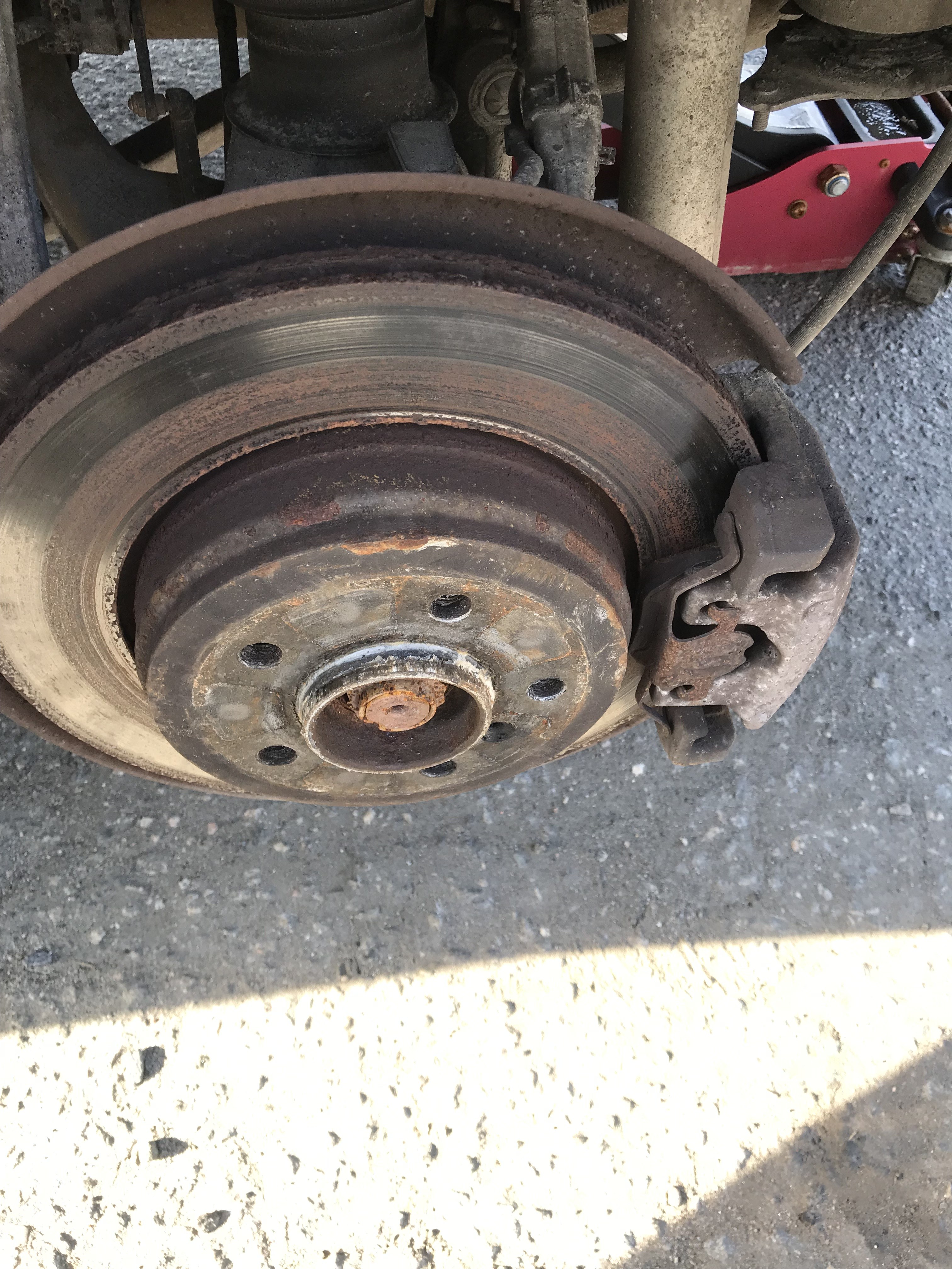

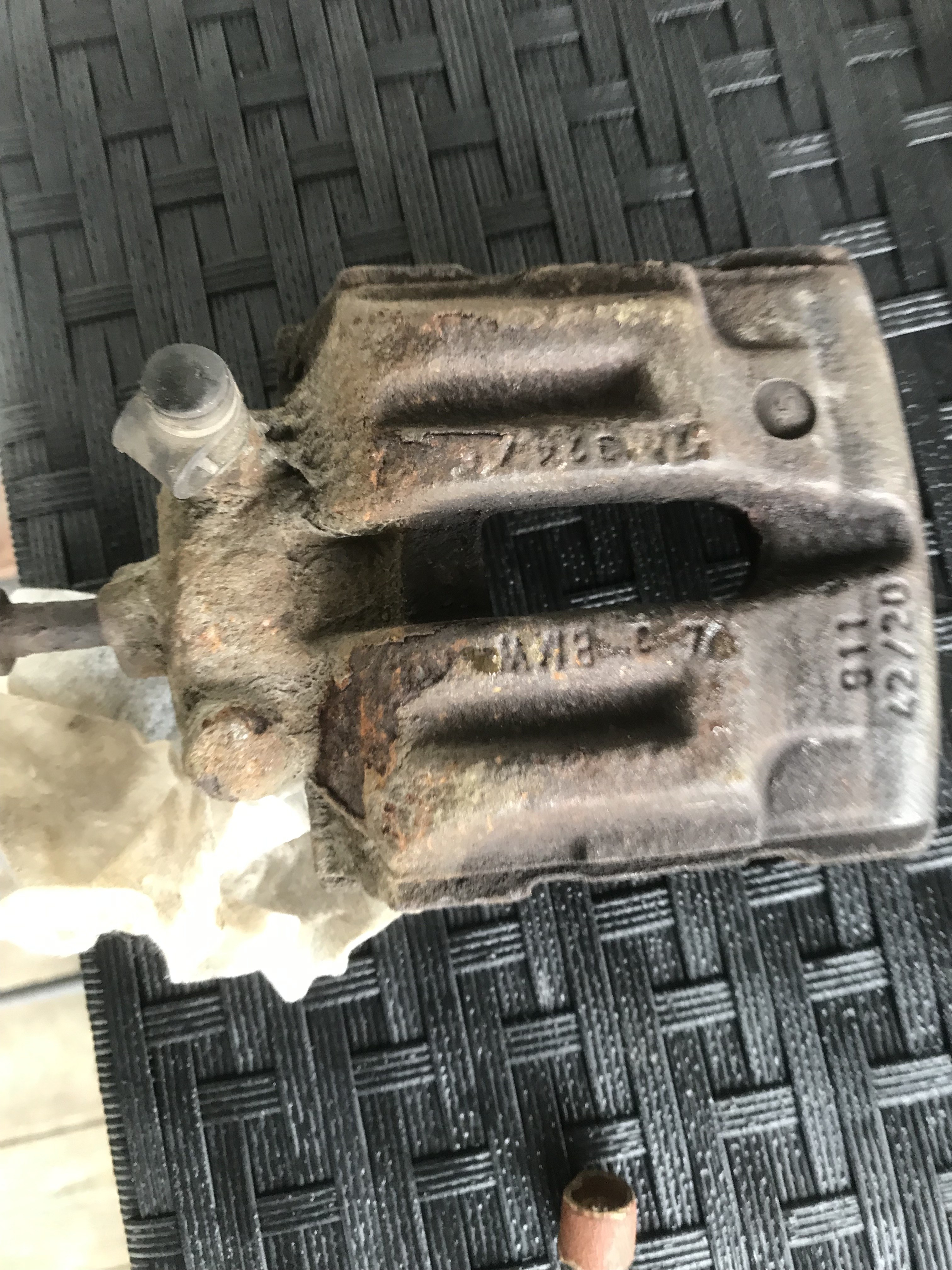

sveigis Skrevet Tirsdag kl. 10:54 Forfatter Skrevet Tirsdag kl. 10:54 Dagens lille. Etter gårsdagens kveldsjobb hadde jeg igrunn alt som het bil oppi halsen ,men hvordan er det ikke ?😅 Jeg hadde jo bremsejobb på e91 forrige helg og der hadde jeg en caliper og to branketter som burde shines. Startet først med og få løsnet et stempel som satt godt. Wd-40 og lot det trekke inn så frem med kompressor og boom ute: Gummi rundt på bildet var helt gåen så ikke rart at det ble fylt opp med møkk for å sette seg . Uansett fikk tørket den og studert litt : Fant så frem diverse rondeller og klar for pussing: Her ble det brukt all slags mulig rondeller og etterhvert blir det bedre : Så inn i bod og bade den inn med rustomvandler: Så frem med Calipermaling og det er nå man ser at sånt arbeid er ok . Ferdig : Dette : Nå skal jeg opp på Thansen og bestille pakningsett så er den klar . Stempelet fikk jeg pusset og polert opp og tror kanskje dette kan vare en runde til : Men nå følger det med stempel i settet så setter i nytt selvsagt. Som nevnt tidligere så går den ene caliperen på e34 med et stempel som ser enda verre ut ,men etter polering og våtslip så har det vart i seks år uten og sette seg . Denne her prøvde jeg meg på og registrere batteribytte : Men fikk det ikke til da jeg ikke forstod menyen på apparatet mitt . Så får vel booke en time på Bmw og la de gjøre det . Angående bremsene bak jeg har til e9x og e8x så legger jeg dette ut for salg både med klaver osv . Trenger ikke dette nå da jeg heller vil ha pengene til andre deler .😊 K.F reagerte på dette 1

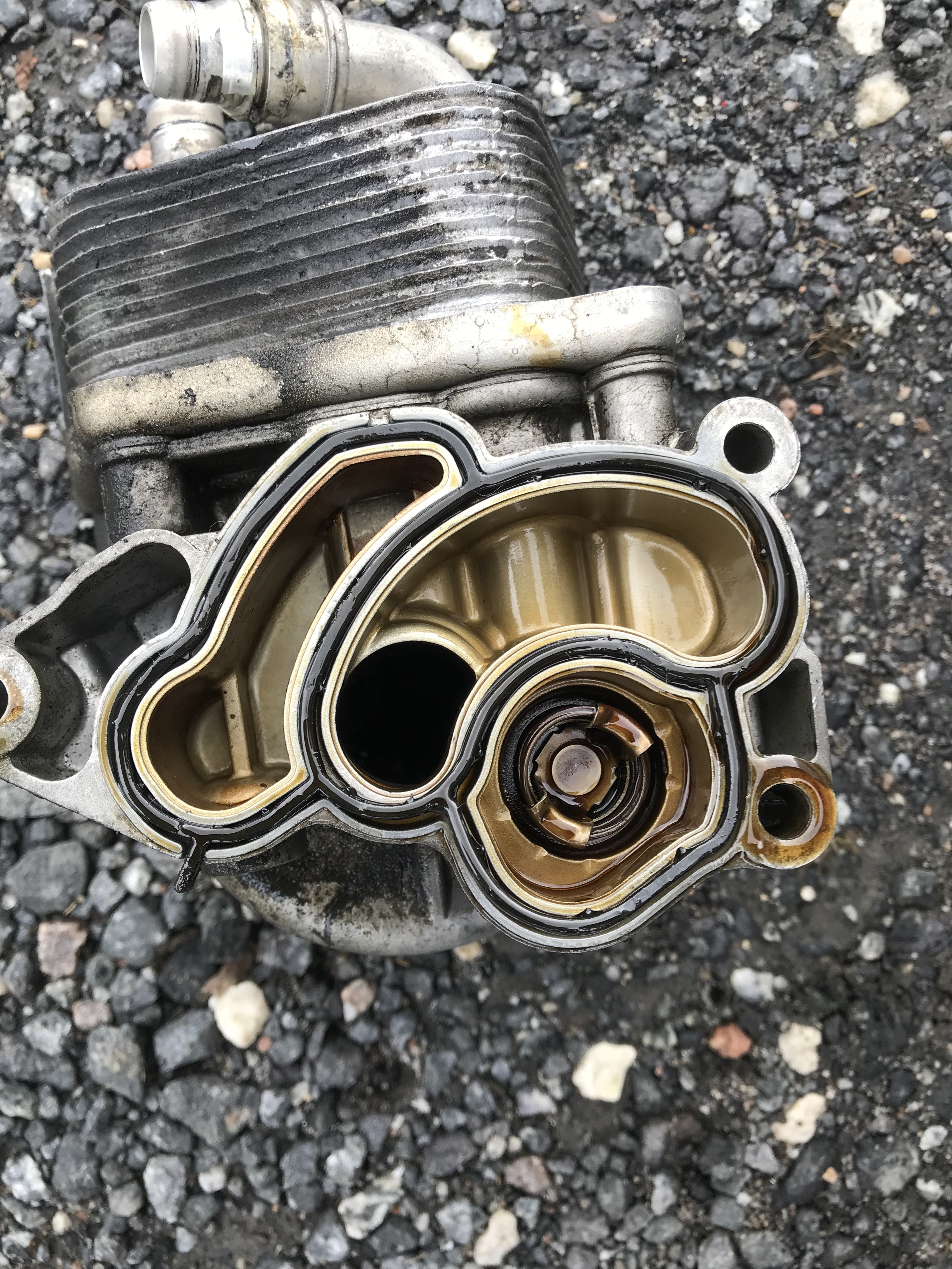

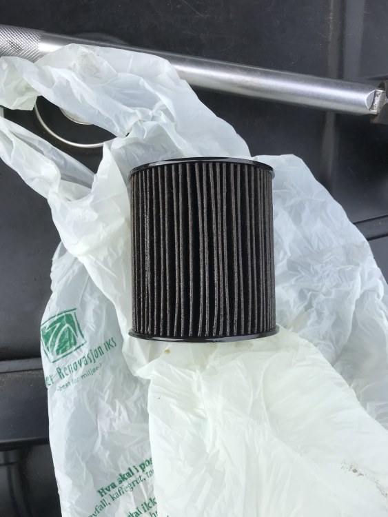

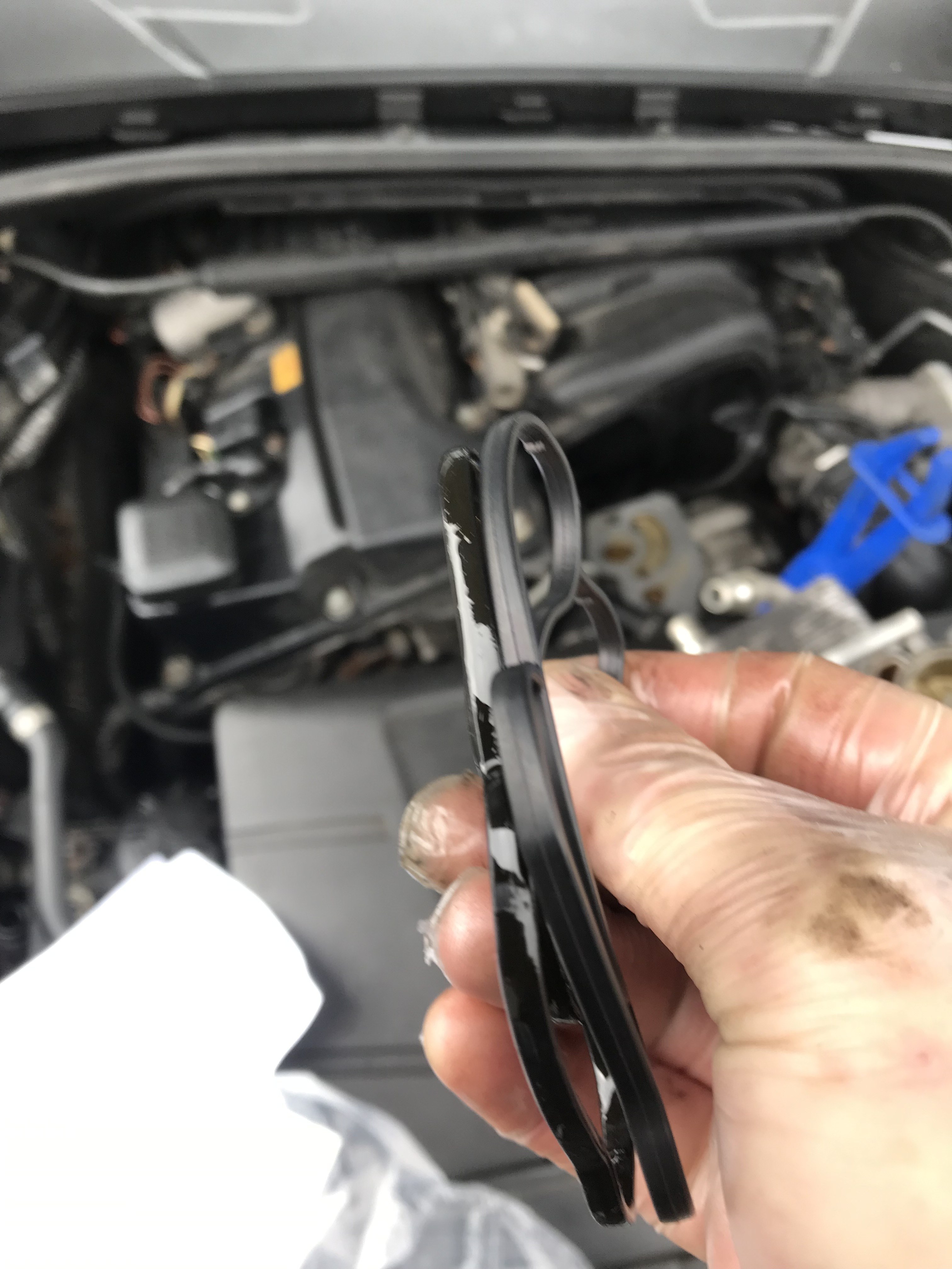

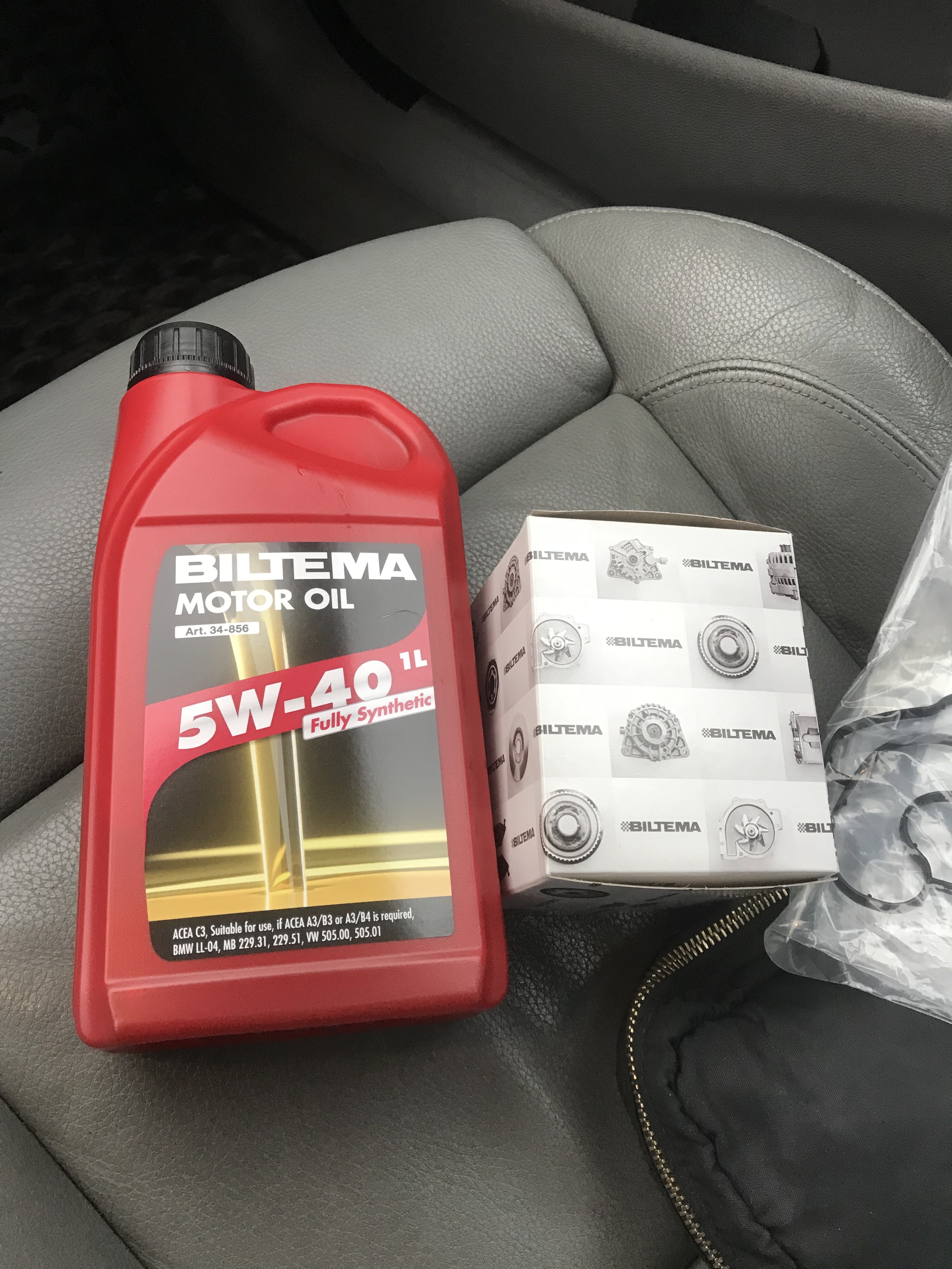

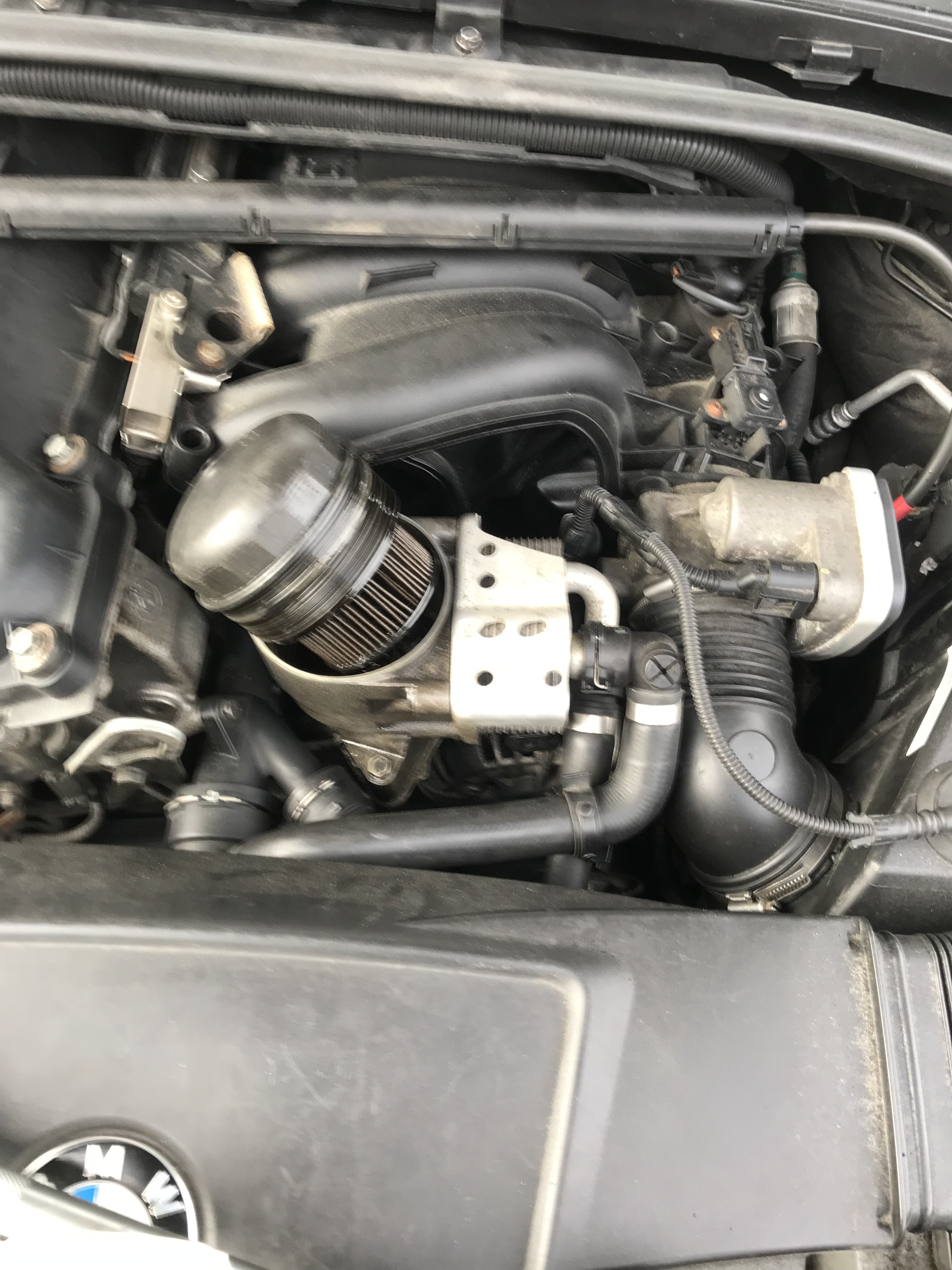

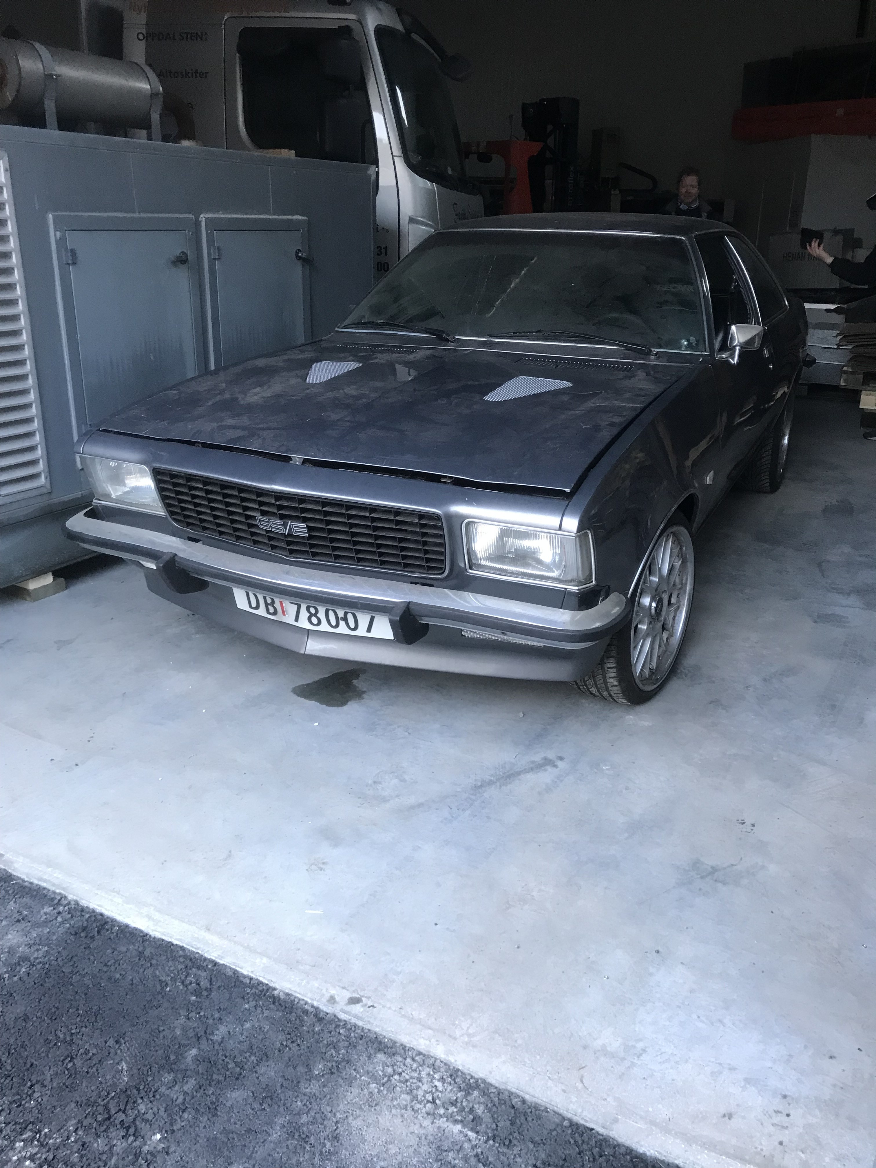

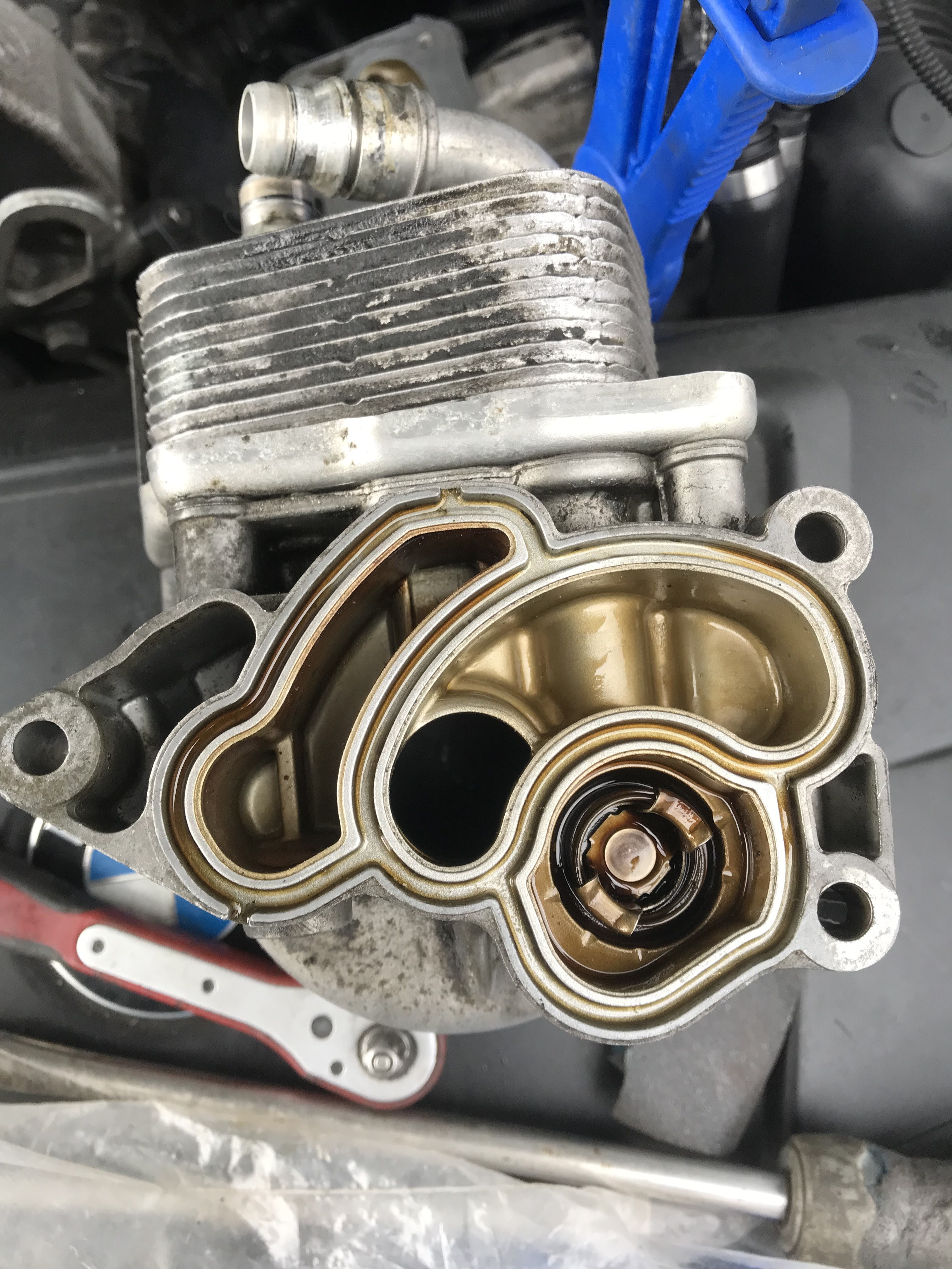

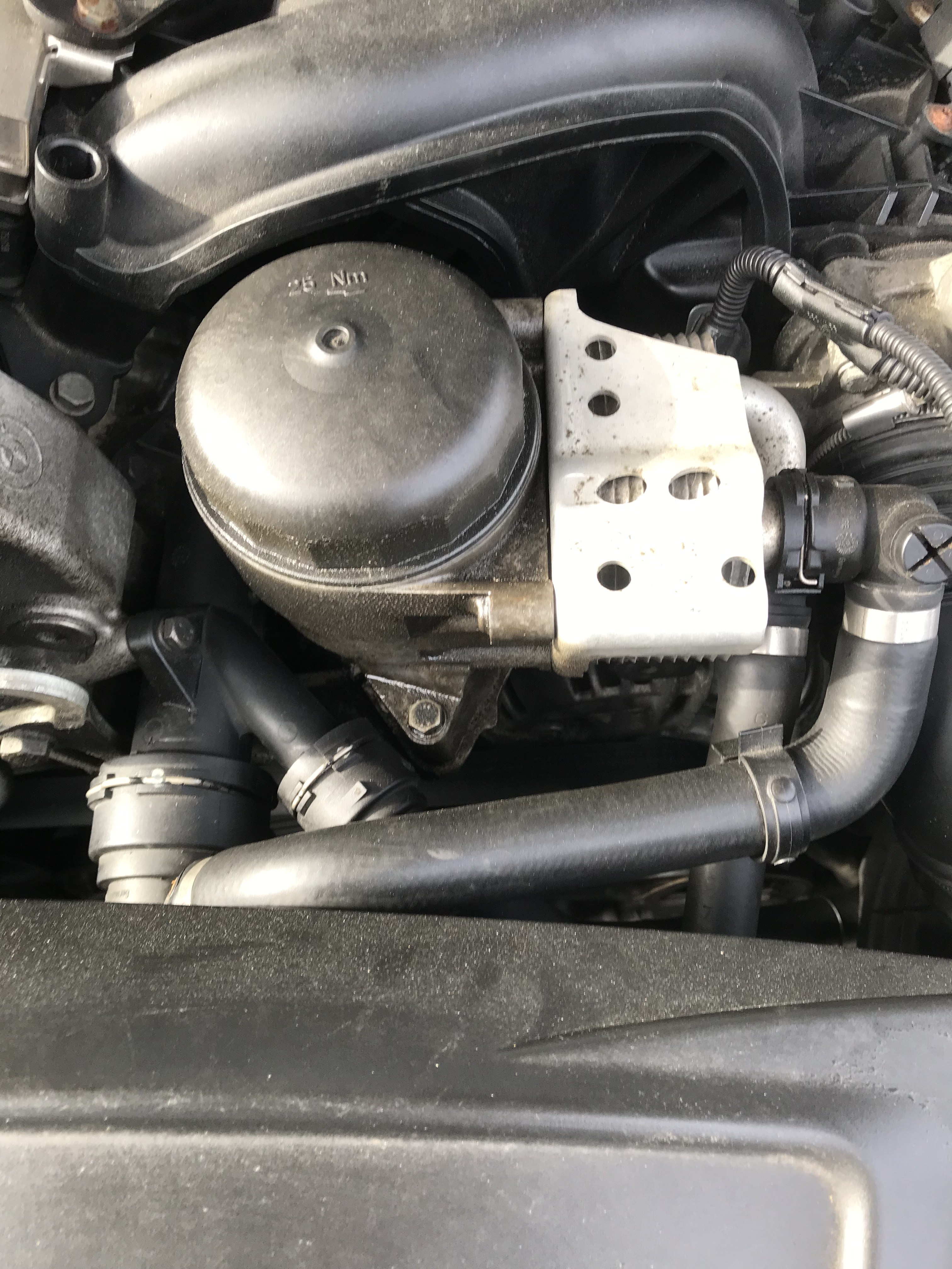

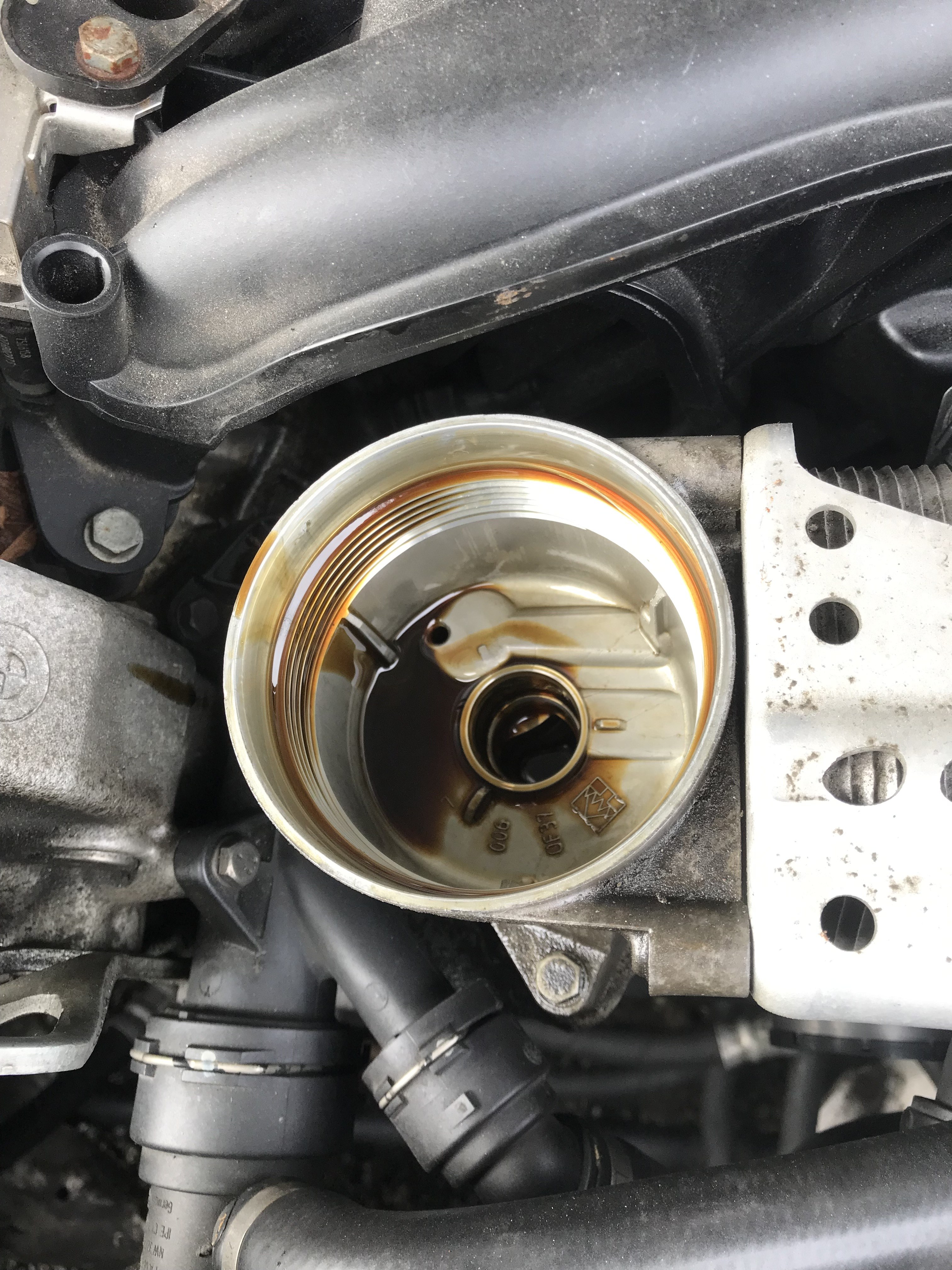

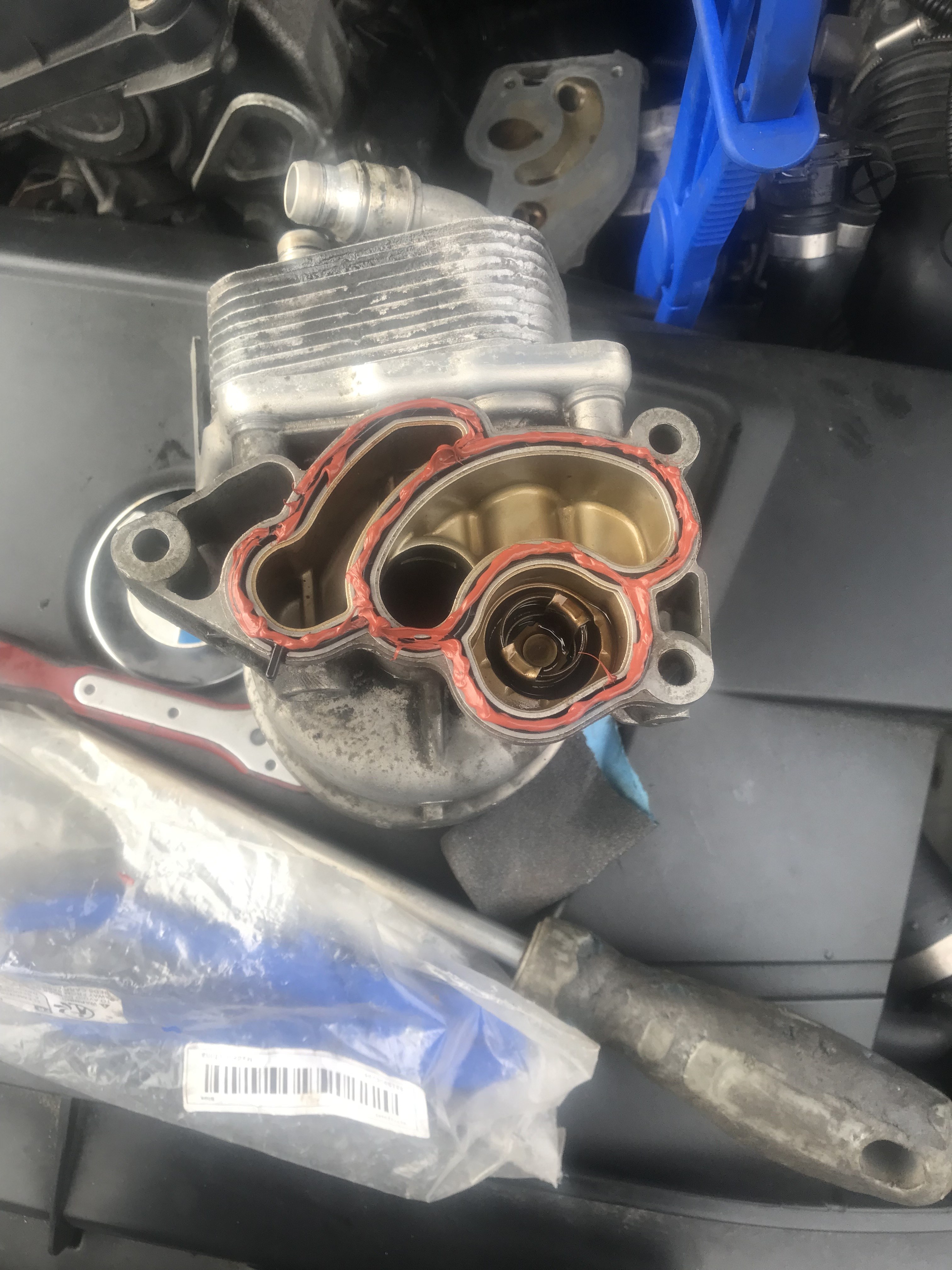

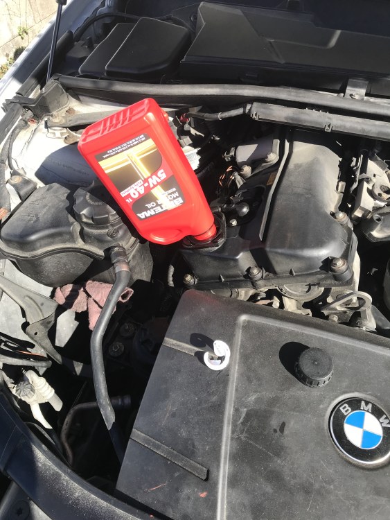

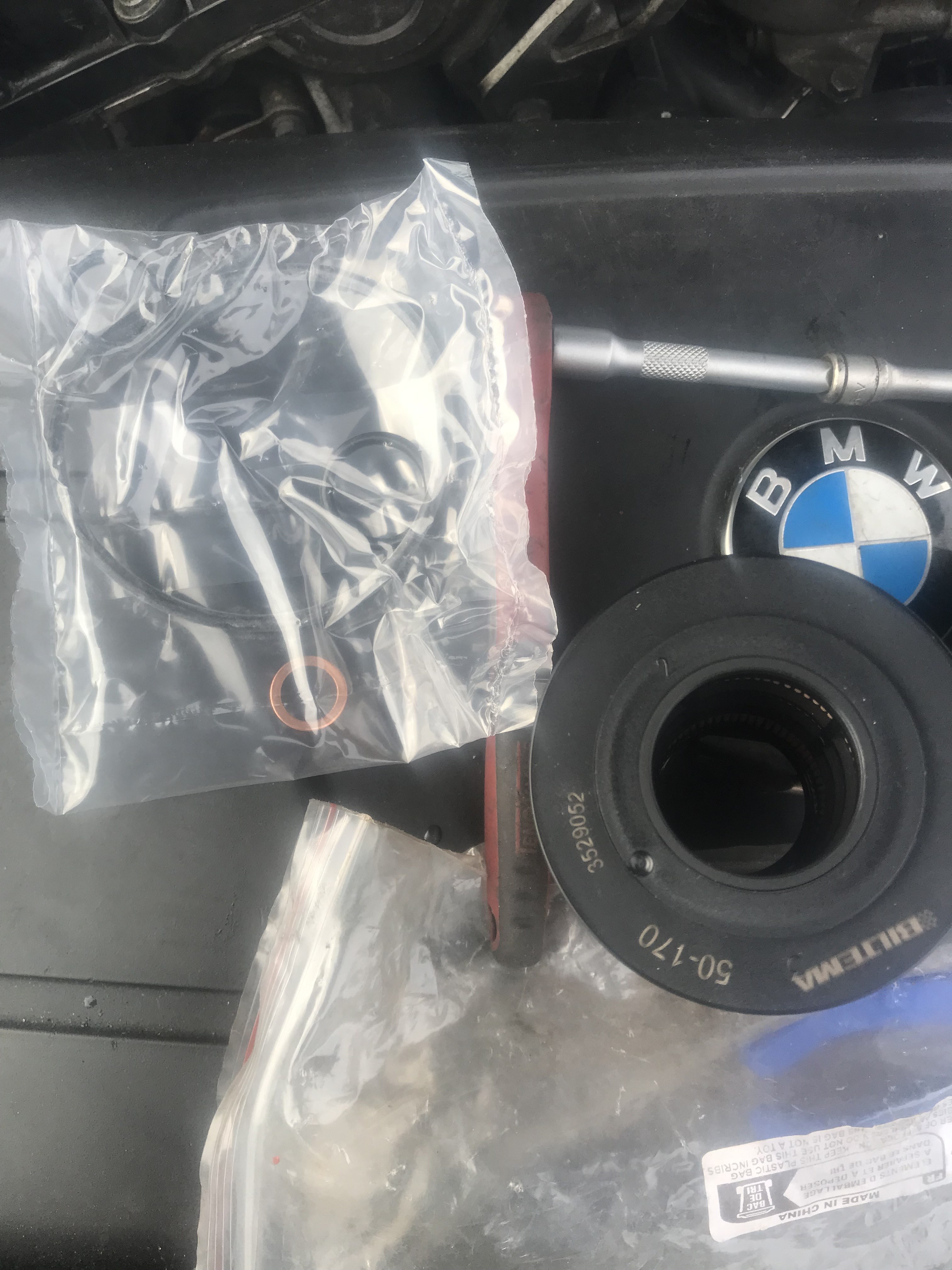

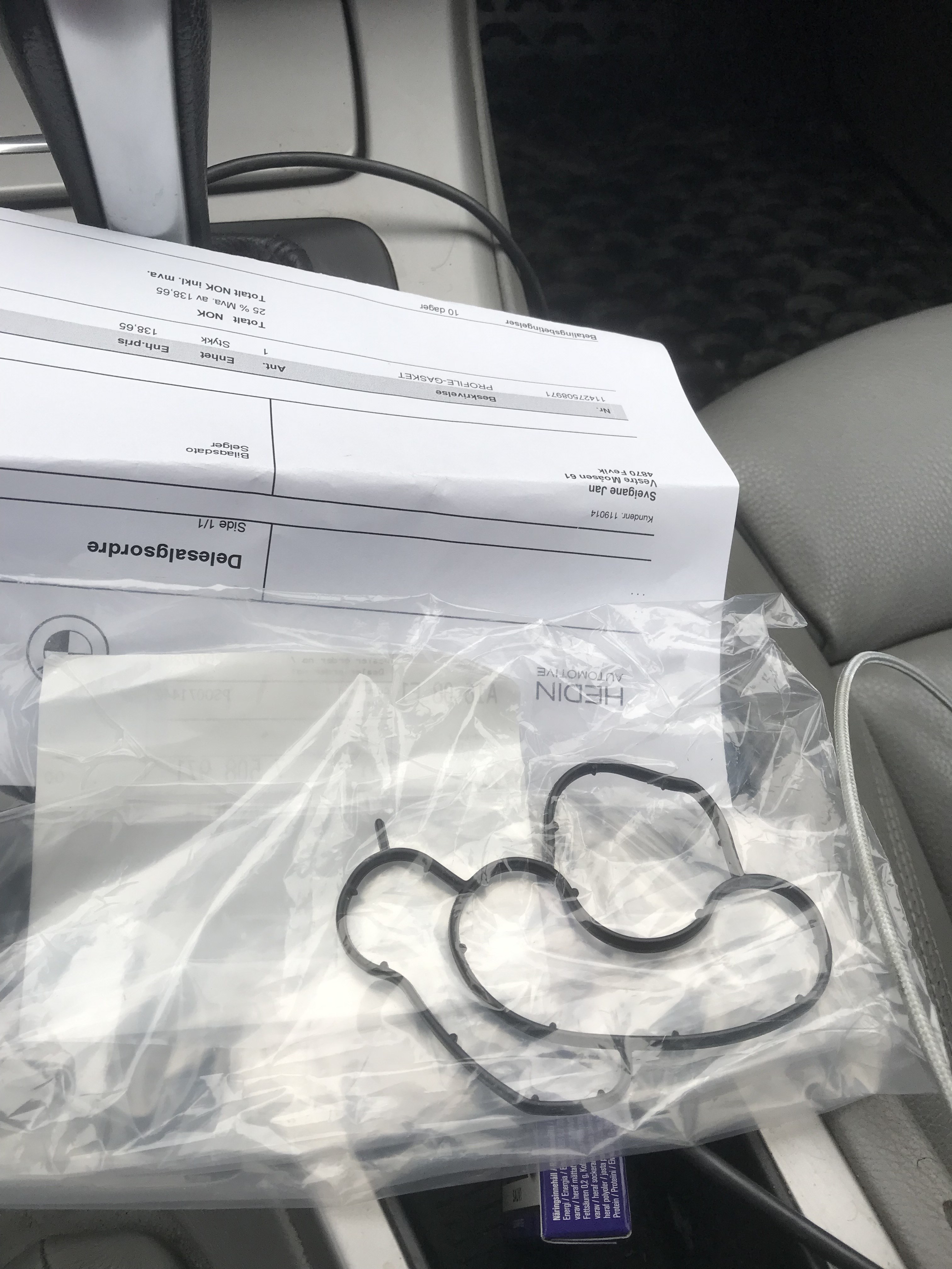

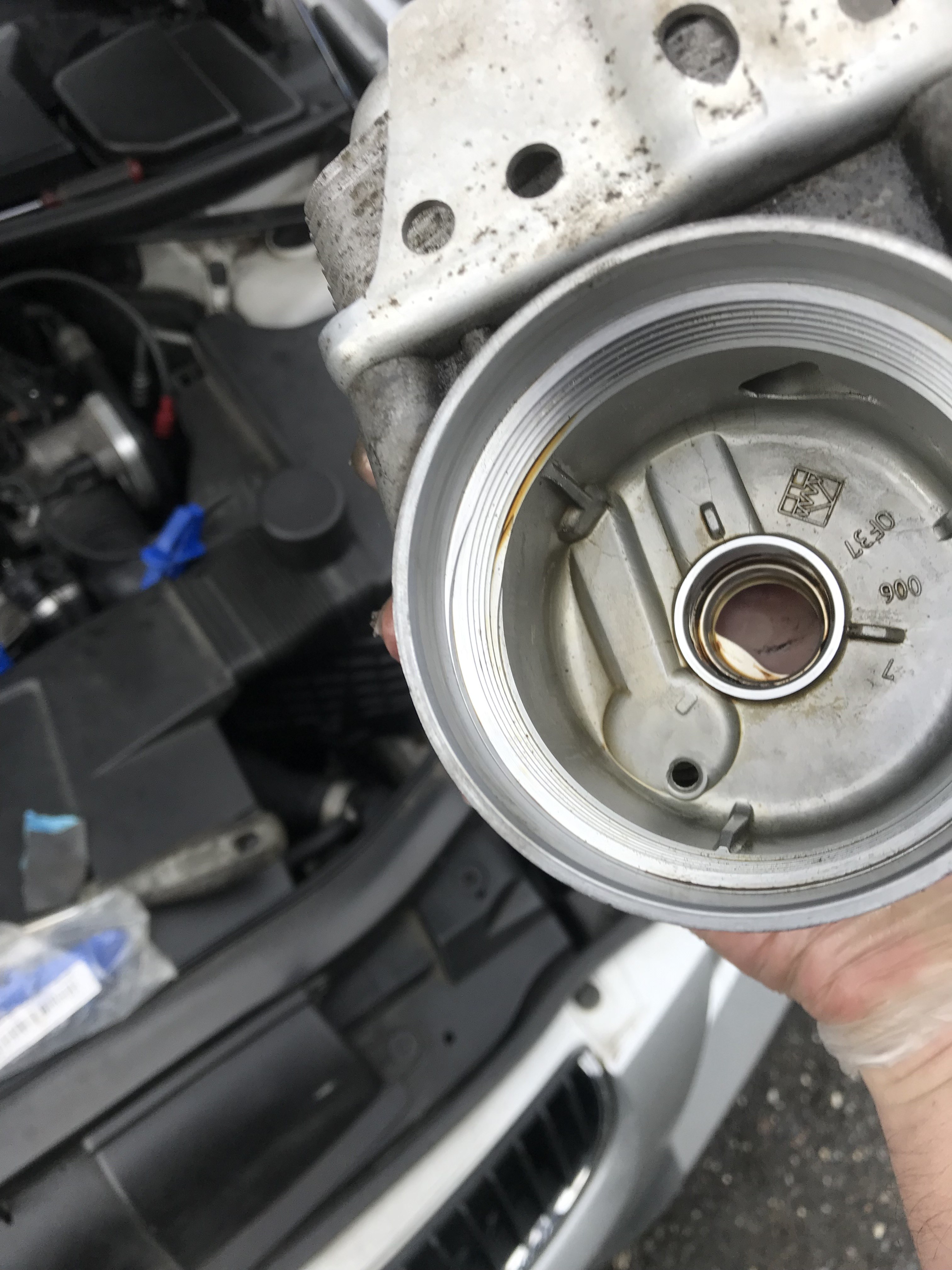

sveigis Skrevet 2 timer siden Forfatter Skrevet 2 timer siden Da kan jeg vel kjøre på en oppdatering her nå . De siste par dagene nå har det gått i Opel og oppstart der men så langt en fiasko . Så den står på samme plassen dog med noe andre ting som er fikset . Sta pasient : Imorgen så kommer der en til og ser på den . Nok om den og over til Bmw 😊😊 Idag bestemte jeg meg for å ha sånn en dag der jeg styrer litt i huset og ordner litt ting på bilene . Etter og ha tømt vaskerommet og vasket måtte jeg opp hit : Måtte hente litt småtterier til denne : Som nevnt tidligere så lekker den olje fra oljefilterhuset og den pakningen ble byttet for 9000 km siden men lekker enda . Ny orginalpakning ble bestilt og hentet : Satser på denne holder mer tett . Og siden jeg må ut med filter ,så kan jeg putte inn et nytt et så det og olje ble kjøpt : Godt og kose seg her : En kamerat av meg lånte bilen igår på sykehuset og han vet jeg er nøye med bil ,lurte på om parkering var langt nok unna de andre 😅: Jeg hadde ikke sagt noe om parkering og han som lånte den er en voksen mann på 50 pluss som vet og passe på . Så sa bare at alt er perfekt .😊 Plan nå er og få fikset pakning så skal jeg ta rust og behandle den under . Da blir det mye og ta tak i som jeg kan dele her . K.F, ehaugsnes, Ampera og 1 annen reagerte på dette 4
