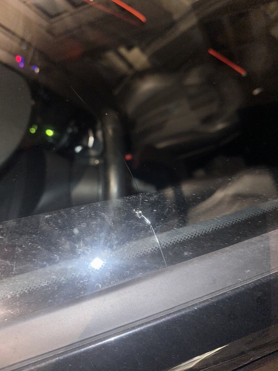

mr.pingu Skrevet 10 timer siden Forfatter Skrevet 10 timer siden Ja da…. da blir det ny rute før vinteren. 😕 Kjenner at det irriterer meg litt, prøver å holde god avstand og likevel får jeg steinsprut. Greit nok at man får det, men kan jeg for en gang skyld ikke få sprek med en gang? Det ikke vært en eneste steinsprut hvor det gikk an å lime det gratis. Den ruta her var fra mai 😕 Og dette blir rute nr 4. i mitt eie, så antageligvis rute nr 5 eller 6 på denne bilen. Mar 2023 - ny rute Feb 2024 - ny rute Mai 2025 - ny rute Dec 2025 - ny rute fupsaker reagerte på dette 1
