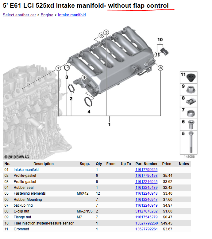

E.C. Skrevet Mandag kl. 12:05 Skrevet Mandag kl. 12:05 Hvis du ikke har tenkt å trimme (mye) så er kanskje e61 lci 525xd noe å se på. Billigere enn 530xd, men fortsatt en 3L M57 motor uten swirlflaps fra fabrikk. E61 er kurant, men de har nå sine typiske problemer de også. Otis og Robin L reagerte på dette 2
Robin L Skrevet Mandag kl. 12:22 Forfatter Skrevet Mandag kl. 12:22 15 minutter siden, E.C. skrev: Hvis du ikke har tenkt å trimme (mye) så er kanskje e61 lci 525xd noe å se på. Billigere enn 530xd, men fortsatt en 3L M57 motor uten swirlflaps fra fabrikk. E61 er kurant, men de har nå sine typiske problemer de også. Har ikke så voldsomt behov for effekt sånn sett. Chipoing blir nok ikke tema. En 525d lci hadde vært ok det. Dog få av de til salgs akkurat nå
