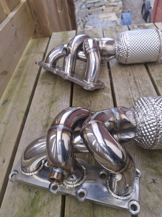

BMWE39turbo Skrevet Mai 8 Skrevet Mai 8 Vurderer bytte ut orginale grenrør pÃ¥ min n52 til rustfrie, det skal sveises inn sportskatalysatorer med tuv papir. Burde eg innom BT Ã¥ godkjenne før eu kontroll? Dette er en 09 modell og skal ikke det da mÃ¥les avgasser uansett? Og sÃ¥ lenge avgass er innenfor er det vel ikke behov for Ã¥ godkjenne(?) Er det ikke et skille fra et visst Ã¥rstall der det kun sjekkes etter feilmeldinger/lampe istedenfor avgasser? Mens denne er sÃ¥ gammel at her skal det uansett mÃ¥les feilkode eller ei? Â

BMWE39turbo Skrevet Mai 8 Forfatter Skrevet Mai 8 Kunne tenkt meg prøve sende gjennom uten godkjenne først men som du sier vil fort sveisen avsløre at det har blitt tuklet med. Er litt frankenstein prosjekt, Kina grenrør med ikke godkjente katalysatorer der det skal kappes av og settes pÃ¥ tuv godkjente euro 4 katter. OgsÃ¥ skal første sensoren flyttes slik den ikke kun leser fra sylinder 2 og 4. MÃ¥ bli noe sÃ¥nt nÃ¥r supersprint skal ha godt over 50k for sitt anlegg. 😬 Resten av eksosen er dog skrevet inn i vognkort allerede, sÃ¥ like greit fÃ¥ alt i godkjent først som sist. Â
