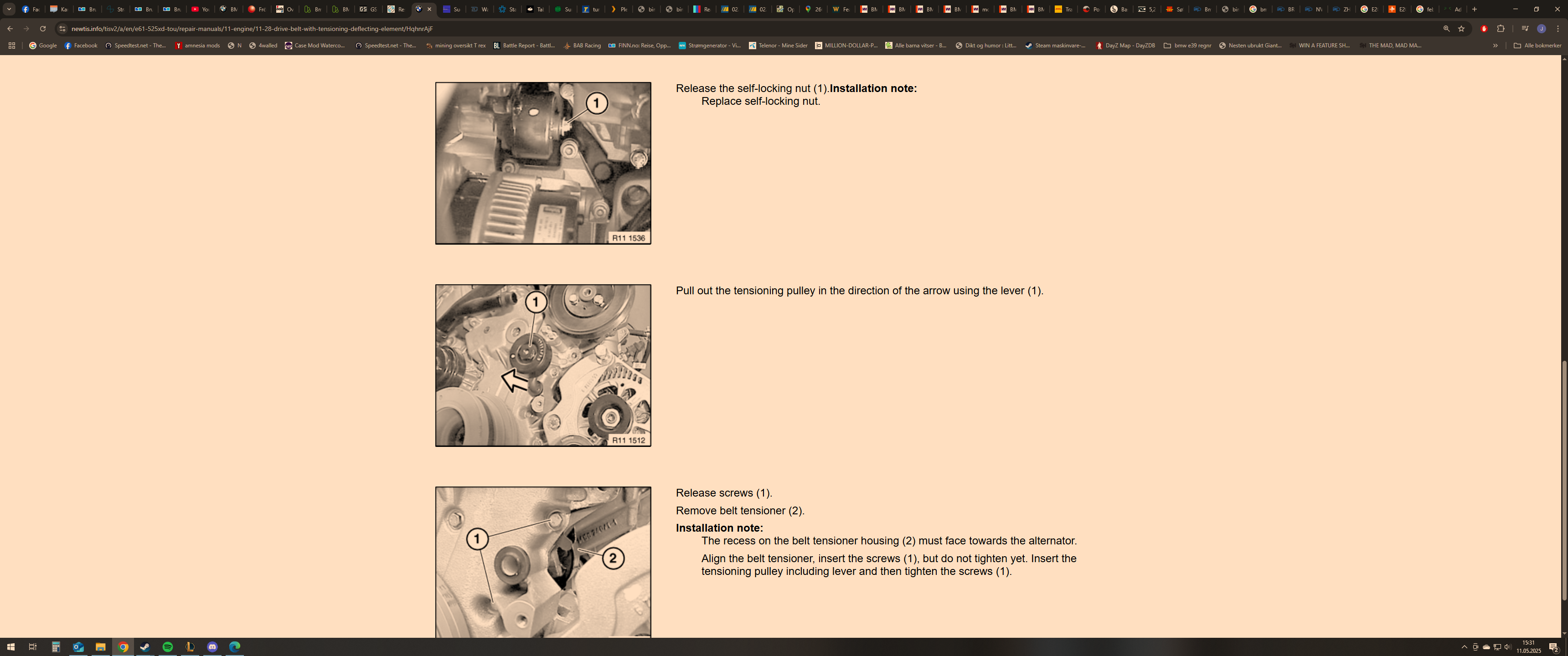

Sverre_BMW525d Skrevet Mai 11 Skrevet Mai 11 Hei, sliter litt med bytte av strammehjul og strammer på min E61 M57 525d. 2009 mod. Selve hjulet som reima går over har en arm som går inn i fjærbelastet mekanisme (selve strammeren) synlig ved siden av dynamo. Armen er festet med liten mutter og vanskelig å få grep på. Skal nok klare å få den av ved å løsne vannpumpe og dynamo. Noen som har gjort dette før. Og hvordan løsne de to to festene på selve strammeren som armen går inn i ? Er d på reimsiden skruene eller boltene er. Like ved strammehjulet og på samme side ?
Otis Skrevet Mai 11 Skrevet Mai 11 Om du tenker på den strammeren som har en lang pinne. Så løsnes bare alt på vanlig måte og den med lang pinne, løsnes på baksiden ved siden av dynamo. Å deretter trekkes ut, fremover.
Sverre_BMW525d Skrevet Mai 11 Forfatter Skrevet Mai 11 Takk så langt begge to 😊 Så ikke de to boltene som jeg nå ser på siste bilde. Men dynamo må løsnes unna for å komme til skruen bakerst. Veldig trangt der ja. Skiftet reim, vibrasjonsdemper og ett løpehjul igår. Startet opp med raslelyder eller litt klunkelyder på tomgang. Borte ved økt turtall. Strammeren beveger seg veldig mye. Tror den ble verre med ny reim og bevegelser ved reim montering. Lyden kommer også i området der. Håper det er problemet.
