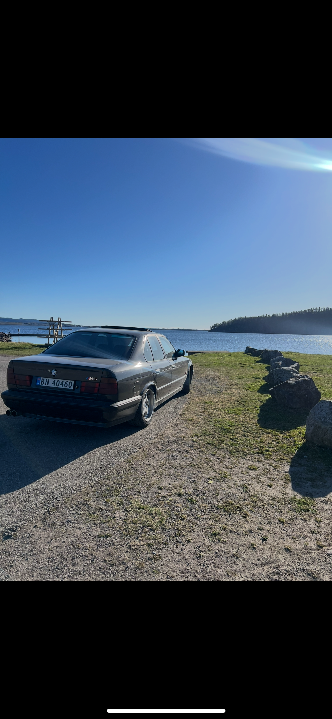

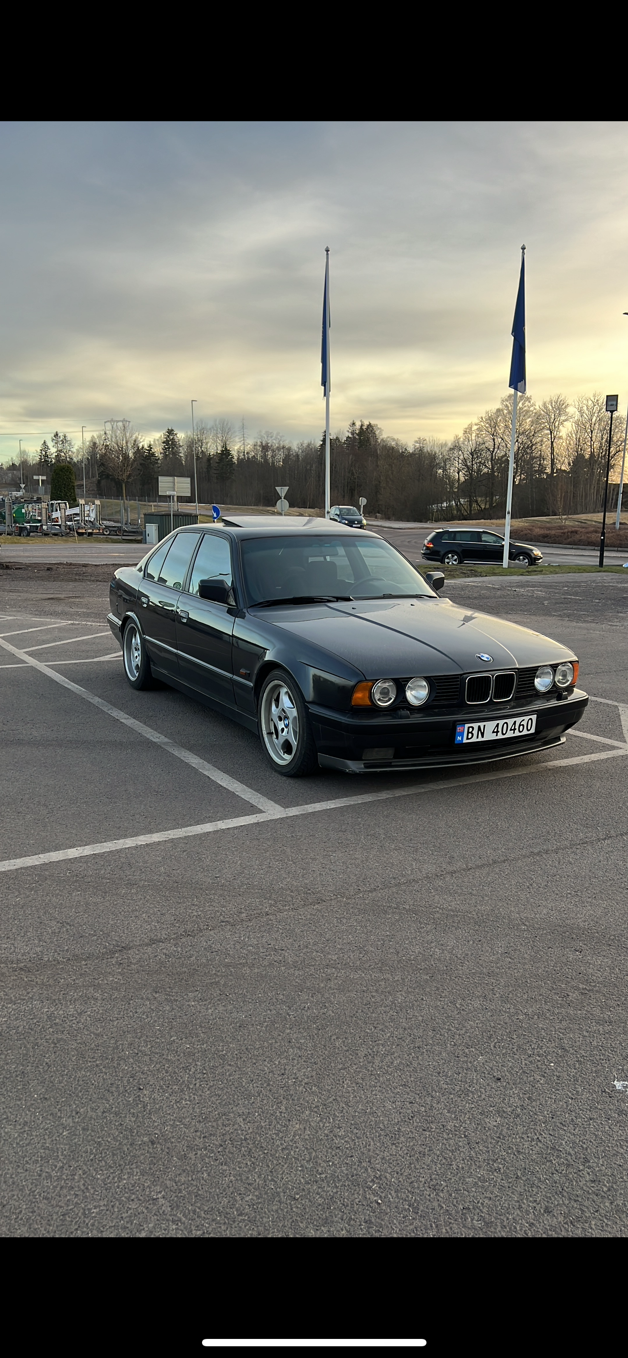

stingrs Skrevet Mai 23, 2025 Skrevet Mai 23, 2025 Da har jeg endelig fått kjøpt meg en fin bruksveteran etter mange år uten bensinbil med grom lyd..😎 Litt bakgrunnshistorie som jeg har fått med meg: Original 530i som er godkjent ombygd til M5 ( står 315hk i vognkort ) i rundt 2012? 88modell med ca 300000km M5 frontfanger M5 bakfanger M5 kanalskjørt M5 sportsratt M5 felger med 255/40/17 og 235/40/17. M5 sport stoff interiør Alpina grenrør m/varmebandasje Alpina Nurburgring dempere M5 210 sperrediff utv 3.90 Nylig byttet motor til 3.5l km ca 190000km frisk og rask. Originale bremser fra 530i. shadow line lister. Regnummer er BN40460 så mulig noen inne her kjenner mer til bilen eller har eid den tidligere? Ser den har hatt mange eiere opp igjennom men overraskende fin til å være en 88 modell. Har fått renset bilen innvendig/utvendig nå og fått lagt på en lakkforsegling som bevarer den noenlunde neste året. Dette blir et langtidsprosjekt der målet er å få en fin og hel bruksveteran og ikke en showbil. Bilen skal brukes så mye som mulig fra vår til høst og vinterlagres langt borte fra salt : ) Så listen med ting jeg ønsker å få gjort etterhvert er som følger: Hellakkering ( ny farge ønsket er estorilblå metallic ) Oppretting og pulverlakkering av felger ( bakhjulene er skjeve så de håper jeg kan rettes og balanseres ) Motor er jeg usikker på om jeg skal finne en S38B36 eller om jeg skal turbokonvertere m30,n..tror jeg kan holde meg innenfor 315hk uten noe mer godkjenning? Montere originale M5 bremser M5 speedometer Opptrekking av mtech 2 rattet Bilen brukes hver dag nesten og jeg har vel allerede rukket å kjøre på den 5000km siste 2 måneder, første jeg fikk gjort var 4 nye dekk og en 4 hjulskontroll + nye bremser fremme. Overraskende lite slakke i drivverk/forstilling/bakstilling så oppleves som et godt veterankjøp. Ser også at det har tidligere vært montert alpina striper/styling så om noen har bilder av denne bilen i «gamle dager» hadde det vært morro å få se. Ingvaldsen, laffe, mr.pingu og 6 andre reagerte på dette 9

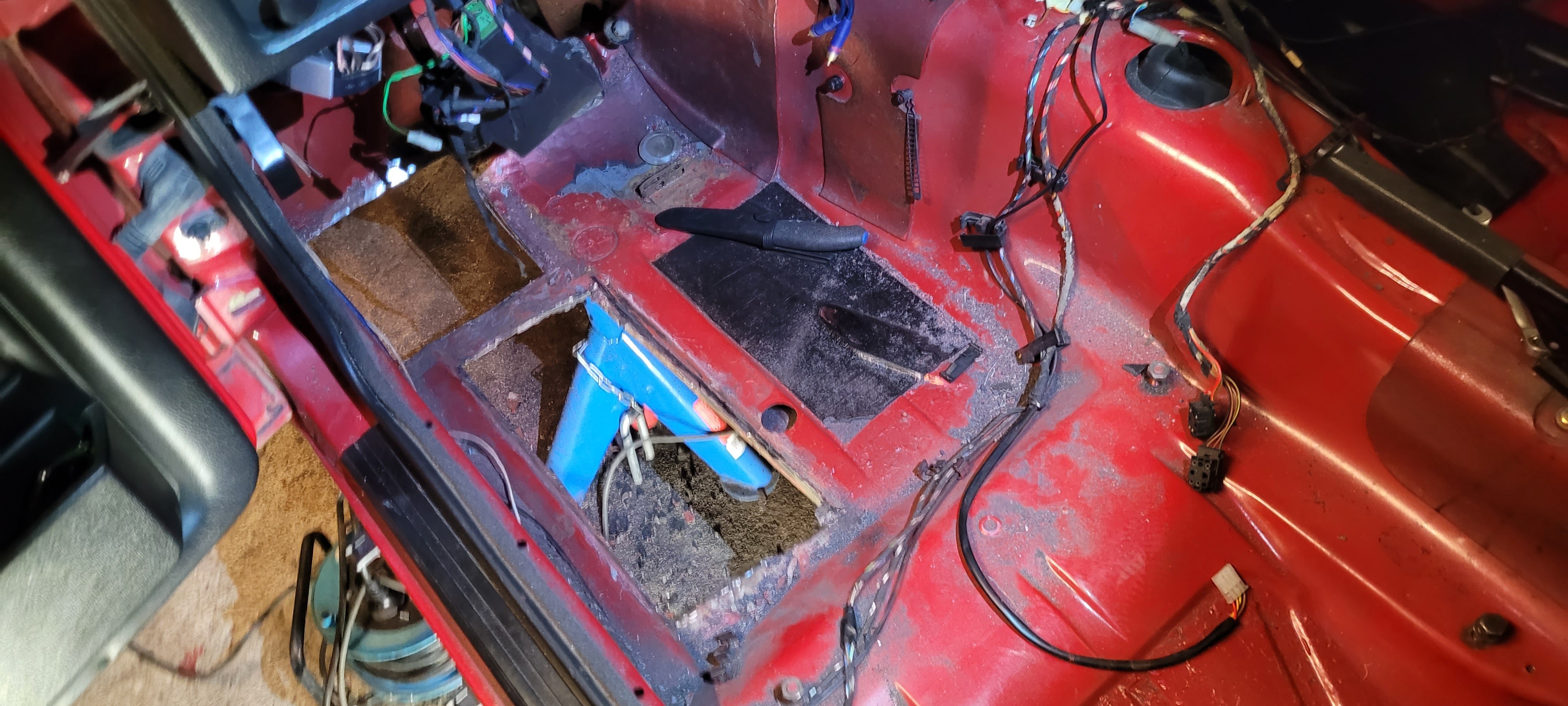

RF91 Skrevet Mai 25, 2025 Skrevet Mai 25, 2025 (endret) 3 timer siden, stingrs skrev: Ja får gjøre litt mer undersøkelser før jeg bestemmer meg, forresten den røde E30 du har kjenner jeg godt 😁 gamle eier er en god kamerat av meg og var mange sene kvelder med skruing på den! Hvordan er karosseriet for rust på den nå? Eg trur da kan vera lurt, ja 😁 E30'en står demontert og rustsveising pågår i periodar. Ska godkjennast med E30 M3 understell og interiør samt E46 motor og girkasse. Håpa å få den på vegen til neste sommar 🙂 Har lagt merke til at da ha vå skrudd og sveist på den bilen før 😅 Va du med i perioden rundt 2008 (?) når bilen blei lakka? EDIT: Såg kommentaren din i gamle tråden på bilen no. Var du med og sveiste óg, kanskje? 😄 Endret Mai 25, 2025 av RF91
stingrs Skrevet Mai 25, 2025 Forfatter Skrevet Mai 25, 2025 3 timer siden, RF91 skrev: Eg trur da kan vera lurt, ja 😁 E30'en står demontert og rustsveising pågår i periodar. Ska godkjennast med E30 M3 understell og interiør samt E46 motor og girkasse. Håpa å få den på vegen til neste sommar 🙂 Har lagt merke til at da ha vå skrudd og sveist på den bilen før 😅 Va du med i perioden rundt 2008 (?) når bilen blei lakka? EDIT: Såg kommentaren din i gamle tråden på bilen no. Var du med og sveiste óg, kanskje? 😄 Var med på både motorbytte og alt annet på den tiden, hehe av nysgjerrighet så lurer jeg på hvordan det ser ut gulvet idag.😅 var hovedsaklig venstre gulv fremme som jeg husker vi sveiset opp igjen.. Morro at bilen fortsatt lever og ikke har havnet på dynga, alt for mange E30 når jeg tenker tilbake vi brukte som delebiler og ble sendt på huggeren! Hadde man visst hva de kom til å bli verdt så er jo det en god pensjon idag.. 😊
Mortenej Skrevet Mai 25, 2025 Skrevet Mai 25, 2025 Gartulerer med flot bil. Fantastiske biler dette, og gøy å se at de blir brukt. Her må fu fortsette å oppdaterer, venter spent på livet fiere for denne. stingrs reagerte på dette 1
RF91 Skrevet Mai 25, 2025 Skrevet Mai 25, 2025 4 timer siden, stingrs skrev: Var med på både motorbytte og alt annet på den tiden, hehe av nysgjerrighet så lurer jeg på hvordan det ser ut gulvet idag.😅 var hovedsaklig venstre gulv fremme som jeg husker vi sveiset opp igjen.. Morro at bilen fortsatt lever og ikke har havnet på dynga, alt for mange E30 når jeg tenker tilbake vi brukte som delebiler og ble sendt på huggeren! Hadde man visst hva de kom til å bli verdt så er jo det en god pensjon idag.. 😊 De so satte i M20B25? Når eg kjøpte bilen frå ein so jobba på GS i Bud stod da ein M30B35 nedi so va sopass kasta nedi i mørket at eg e forundra over at dan ikkje va opp ned. Skikkeleg berre-da-funka-jobb. Hadde eg reist og sett på bilen i dag hadde eg sikkert reist tomhendt heim, men 19 år gamle meg ville ha ein bil å spinna med 😅 Derfor ha bilen stått demontert i garasjen i sikkert 10 år totalt 😂 stingrs reagerte på dette 1
stingrs Skrevet Mai 25, 2025 Forfatter Skrevet Mai 25, 2025 19 minutter siden, RF91 skrev: De so satte i M20B25? Når eg kjøpte bilen frå ein so jobba på GS i Bud stod da ein M30B35 nedi so va sopass kasta nedi i mørket at eg e forundra over at dan ikkje va opp ned. Skikkeleg berre-da-funka-jobb. Hadde eg reist og sett på bilen i dag hadde eg sikkert reist tomhendt heim, men 19 år gamle meg ville ha ein bil å spinna med 😅 Derfor ha bilen stått demontert i garasjen i sikkert 10 år totalt 😂 Stemmer var en m20b25 vi monterte! 😁 Første prioritet på mine biler var å sveise sperre så kjenner meg igjen der ass!😂 RF91 reagerte på dette 1
