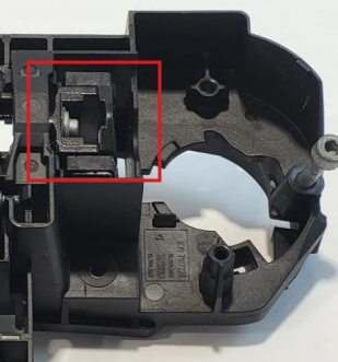

*MrB* Skrevet Mai 30 Skrevet Mai 30 Håndtaket har vel bare et avlangt hull som skruen går igjennom ja. Gjengene sitter vel i braketten (Nr 1 her): Høres vel ut som gjengene er strippet ja. klarer du ikke å presse den til å ta tak heller? Makky123 reagerte på dette 1

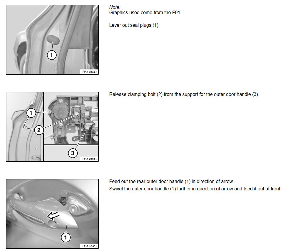

*MrB* Skrevet Mai 30 Skrevet Mai 30 (endret) Usikker. Har ca samme erfaring som deg der: Har byttet noen dørhåndtak, men jeg har heller ikke hatt av innertrekk og studert braketten. At skruen sitter i denne braketten er sånn sett bare noe jeg antar, og inngår sånn sett i den delen. Kan ikke helt se hva annet den skal sitte i. Videre sitter den i en slags klips, slik at den ikke kan falle ut. Hvorvidt skruen har et eget delenr er ikke så godt å si. Ingen av skruene i deletegningen ligner. Fant forresten et par bilder. Skruen helt til høyre. Vinkelen ser litt rar ut når man ikke har selve døren som referanse. (Denne er vel for bakdør, mener jeg). Dessuten ser det ut som unbraco på bildene. Jeg vet at det er torx, så havner plutselig på tynn is her...: Edit: Det er nok ikke den skruen til høyre på bildet. Det er nok en monteringsskrue for braketten mot dør. Meg som roter der. Men finner ikke ut hva slags nr den aktuelle skruen har, og hva den er festet i. Endret Mai 30 av *MrB*
Makky123 Skrevet Mai 30 Forfatter Skrevet Mai 30 Hehe ja, den vinkelen fikk jeg ikke til å stemme, det må være for å feste selve braketten til døra. Sjekket akkurat med GS, og skrua står ikke oppført noe sted som egen del, så den er en del av selve braketten. Jeg tipper at det er denne skruen: *MrB* reagerte på dette 1

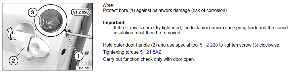

E.C. Skrevet Mai 30 Skrevet Mai 30 Er ikke like mange detaljer på F10, men på e6x mådde håndtaket holdes i bestemt posisjon for å kunne bli skrudd inn igjen: Mulig noe tilsvarende på Fx? Makky123 reagerte på dette 1

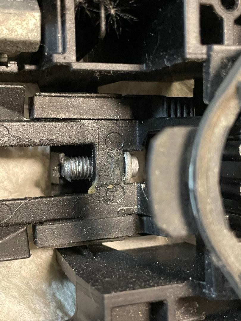

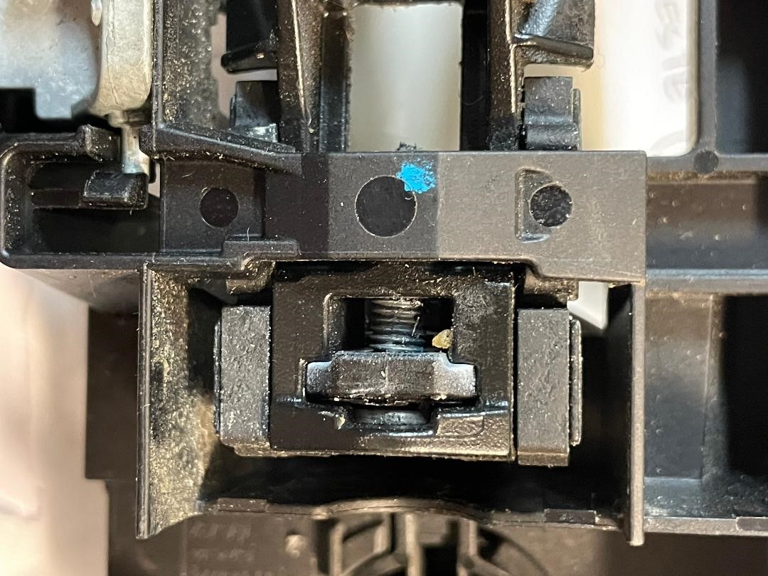

stfoer Skrevet Mai 30 Skrevet Mai 30 (endret) Jeg har flere av disse liggende. Bilde 1 viser skruen uten håndtak montert og bilde 2 med håndtak montert. Dette er plastikk så mest sannsynlig er gjengene i plasten gåen. Endret Mai 30 av stfoer Makky123 og *MrB* reagerte på dette 1 1
Makky123 Skrevet Mai 30 Forfatter Skrevet Mai 30 Takk for svar. Blir å ta av dørtrekk da, og eventuelt gjenge opp hullet på nytt.
