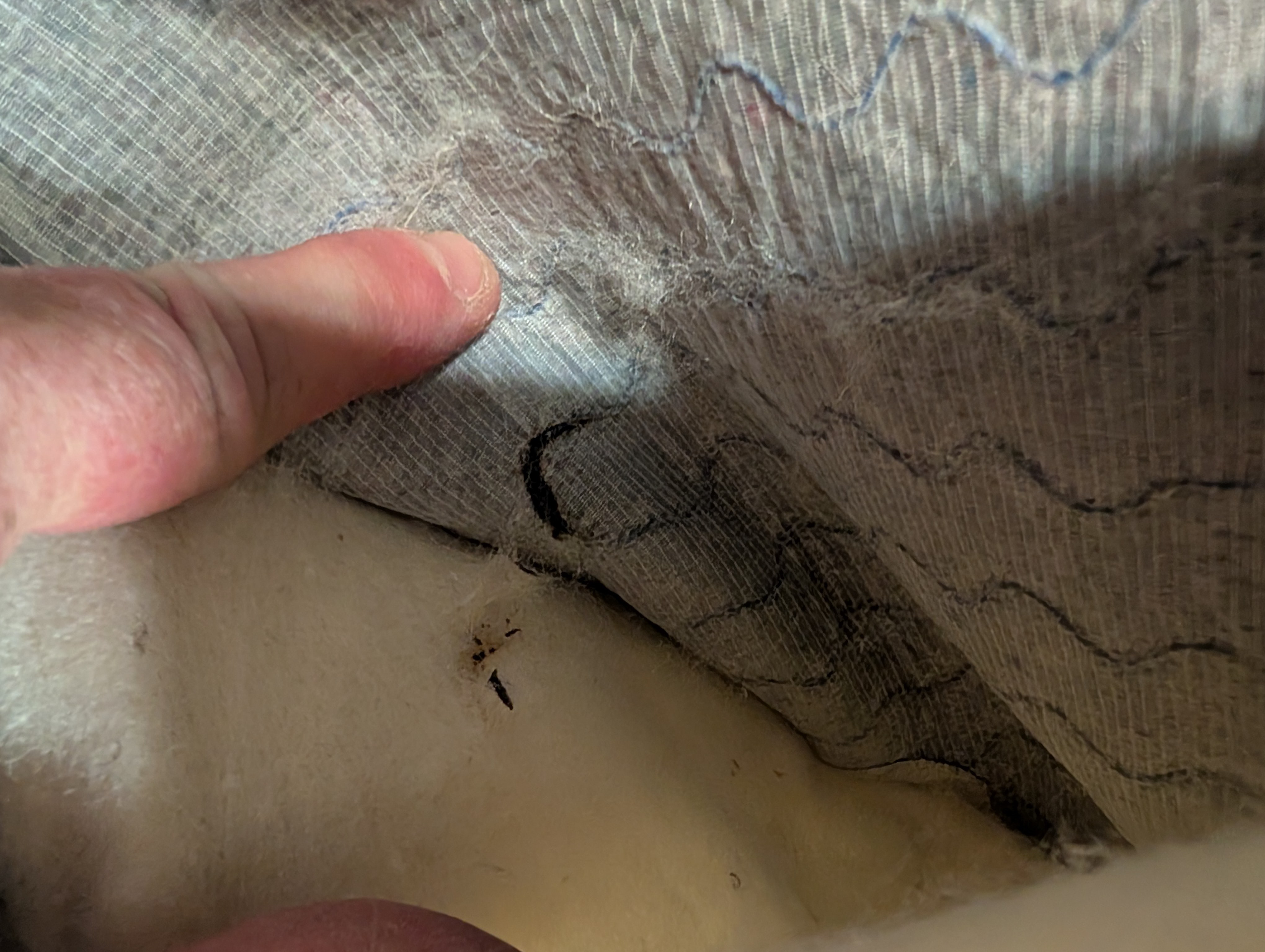

guffen2012 Skrevet Juni 8, 2025 Skrevet Juni 8, 2025 Jeg mistet varmen for snart tre år siden. Ikke veldig plagsomt men skulle helst sett at det fungerte. Finnes det en "enkel" måte for feilsøk? Jeg drømmer om at det bare er å løfte ut setet og koble til en løsnet kontakt, men slik er neppe livet?
RemyNG Skrevet Juni 8, 2025 Skrevet Juni 8, 2025 Hva slags type sete har du? Sportcomfort? På disse er normalt med ledningsbrudd foran på puta der lårstøtten møtes. Man kan se det på puta at det er ett lite søkk. guffen2012 reagerte på dette 1
guffen2012 Skrevet Juni 8, 2025 Forfatter Skrevet Juni 8, 2025 1 minutt siden, RemyNG skrev: Hva slags type sete har du? Sportcomfort? På disse er normalt med ledningsbrudd foran på puta der lårstøtten møtes. Man kan se det på puta at det er ett lite søkk. Bilen ble kjøpt brukt (kun i 6 mnd); Vet ikke om det er sportscomfort seter. Men de er i skinn og har elektrisk justering på begge sider. Hvor enkelt er det å komme til dette eventuelle ledningsbruddet?
RemyNG Skrevet Juni 8, 2025 Skrevet Juni 8, 2025 Dette her er sportcomfort. I utgangspunktet ikke så veldig vanskelig man må justere lårstøtten helt ut, av med dekslet som sitter i mellom også løfte opp skinnet.
guffen2012 Skrevet Juni 8, 2025 Forfatter Skrevet Juni 8, 2025 Ser veldig ut som mine seter, ja. "av med dekslet"; Mener du dekslet som lårstøtten er festet til?
RemyNG Skrevet Juni 8, 2025 Skrevet Juni 8, 2025 Sitter ett deksel imellom selve sitte puta og lårstøtten når den er helt ute. Hvis det er den du mente. Så ja den må ut. guffen2012 reagerte på dette 1

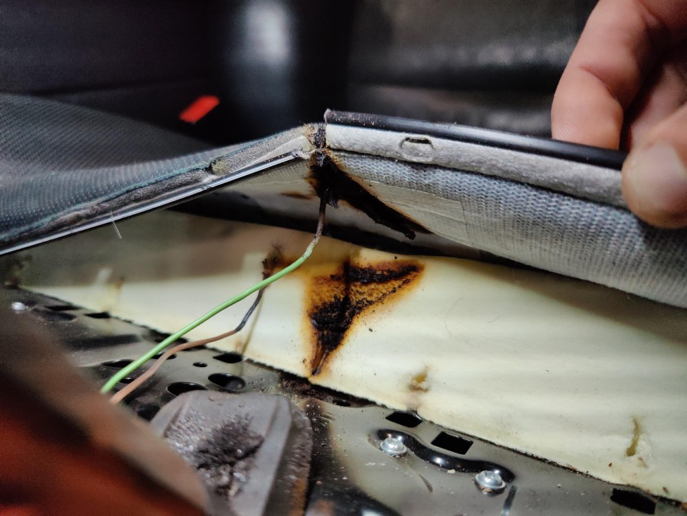

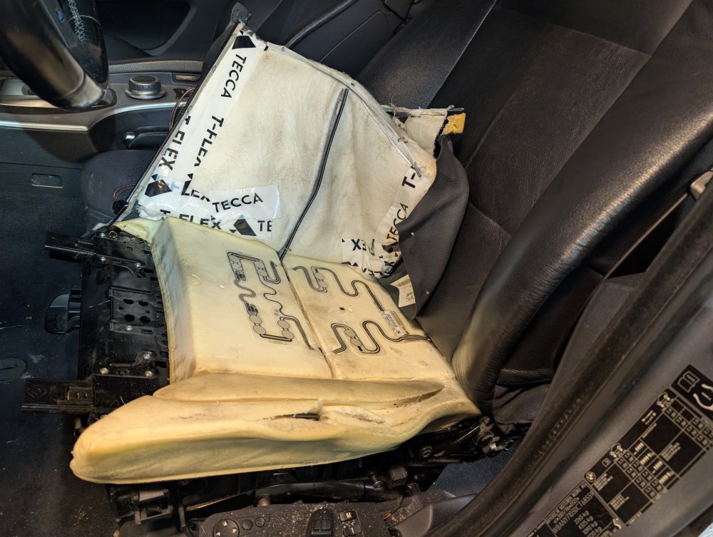

guffen2012 Skrevet Februar 5 Forfatter Skrevet Februar 5 På 8.6.2025 den 9.33, RemyNG skrev: Hva slags type sete har du? Sportcomfort? På disse er normalt med ledningsbrudd foran på puta der lårstøtten møtes. Man kan se det på puta at det er ett lite søkk. Jeg har kommet så langt som bildet viser. Det er ingen tegn på brudd som jeg kan se. Alle aktuelle sikringer virker å være inntakte. Jeg står fast: NOEN FORSLAG TIL HVOR OG HVORDAN LETE ETTER FEILEN?

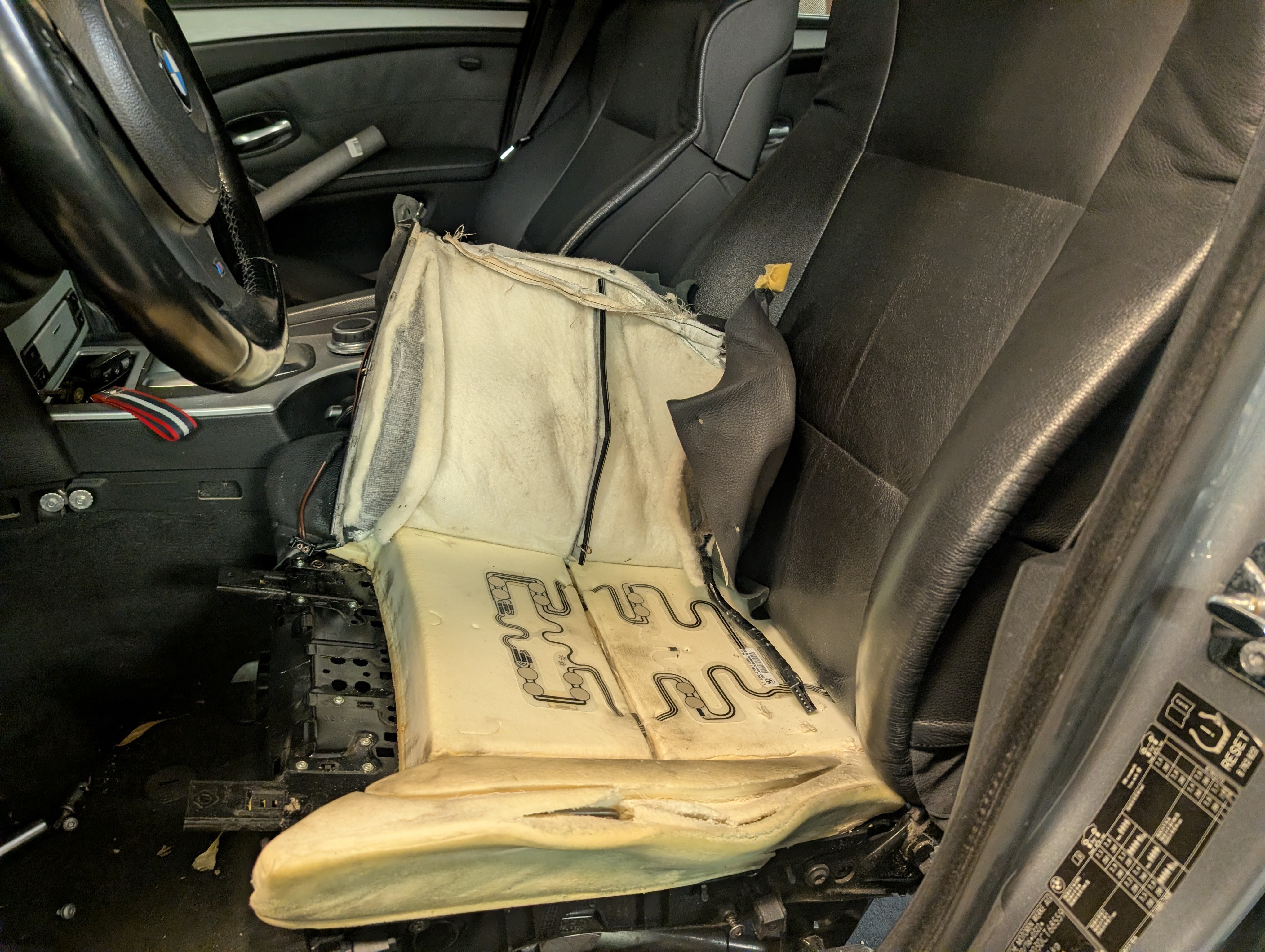

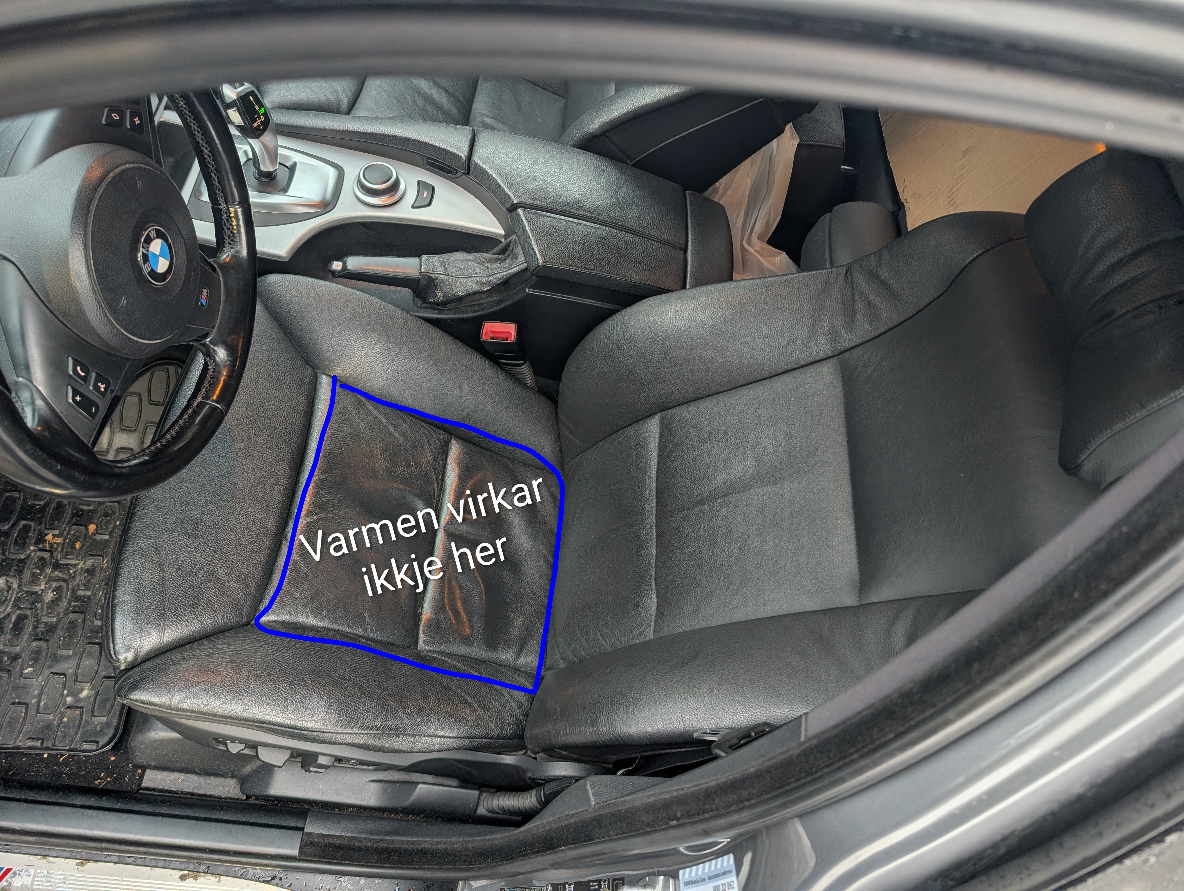

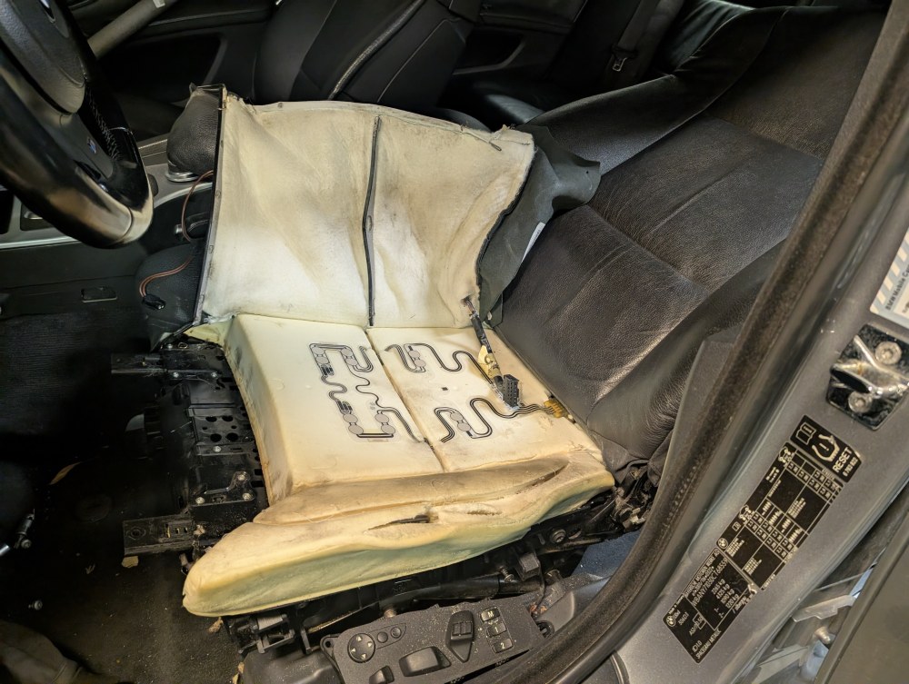

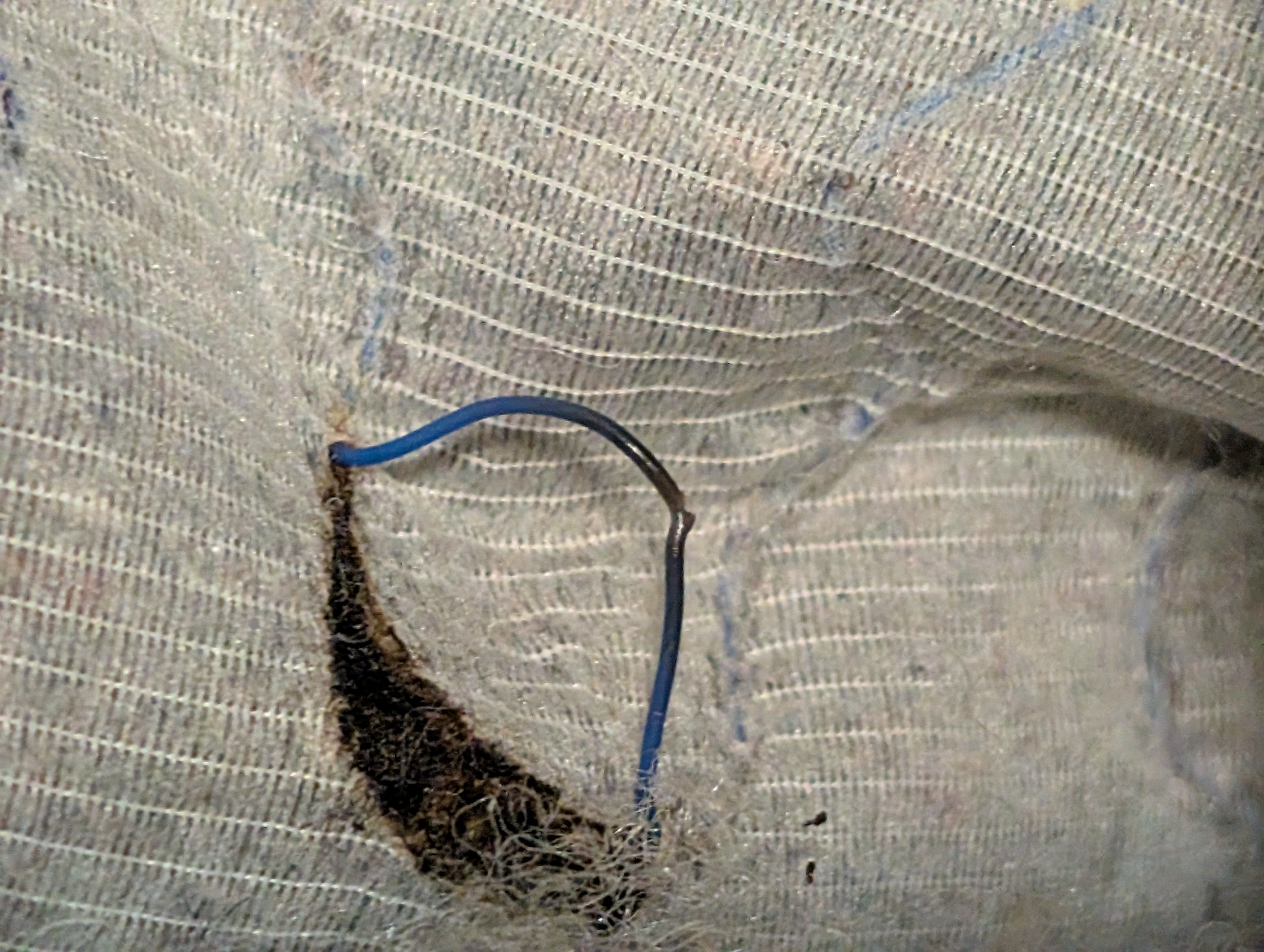

KMT Skrevet Februar 8 Skrevet Februar 8 (endret) Prøv å leit litt til, det er stor sjanse for at det er brudd, men det kan vere vanskelig å sjå. I førarsetet på min E60 med komfortsete virka ikkje varmen i midtputen, slik som på din. Eg måtte leite ei stund før eg fann bruddet, var berre såvidt eit lite svimerke. Legger ved litt bilder frå prosessen, håpar det er til hjelp Åpna opp: Klippa forsiktig i det lyse undertrekket for å komme til varmetrådane: Oppdaga at ein liten bit av tråden var bittelitt mørkare enn resten, var virkeleg vanskeleg å sjå faktisk, sjøl om det ser nokså tydelig ut på bilder her: Løfta forsiktig fram trådbiten som var skada: Klippa vekk det brente og lodda sammen. Har ikkje bilde av at eg isolerte dette punktet etter eg hadde lodda, det må du huske på å gjere (dersom dette er feilen på ditt sete) Brukte sterk tape til å lukke snittene eg hadde laga for å komme til varmetrådane: Så var det berre å montere tilbake trekket ++ Endret Februar 9 av KMT Makky123, mslello, guffen2012 og 2 andre reagerte på dette 5
