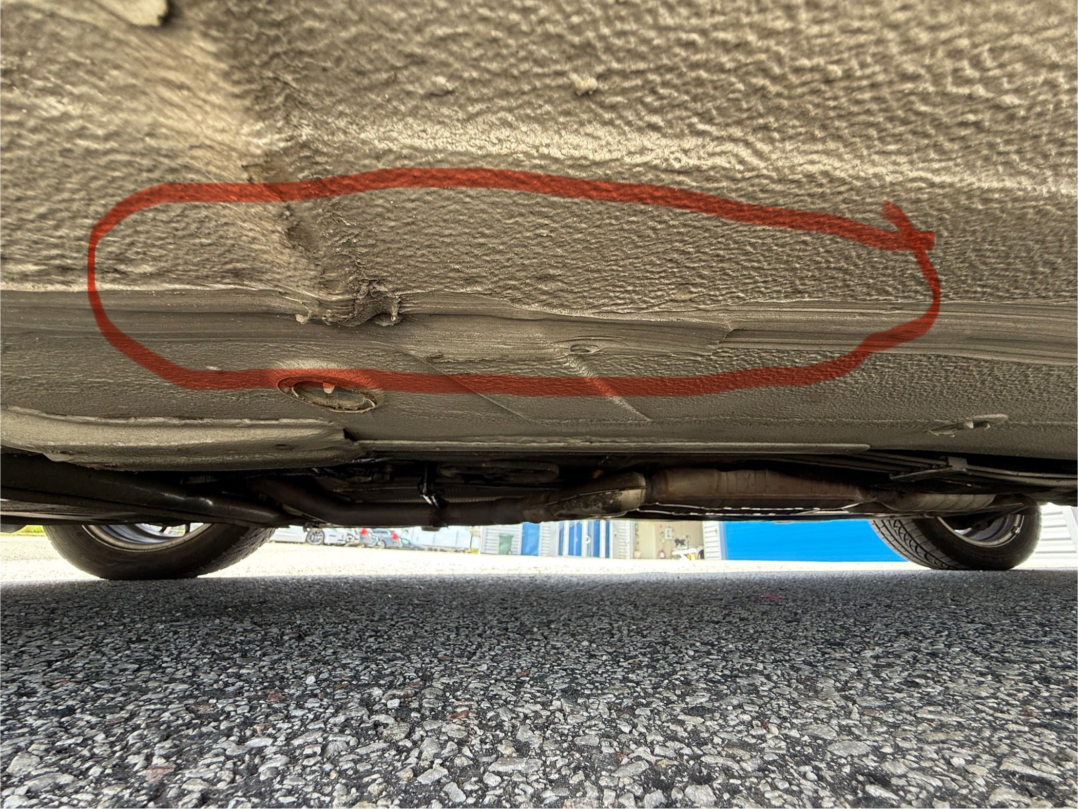

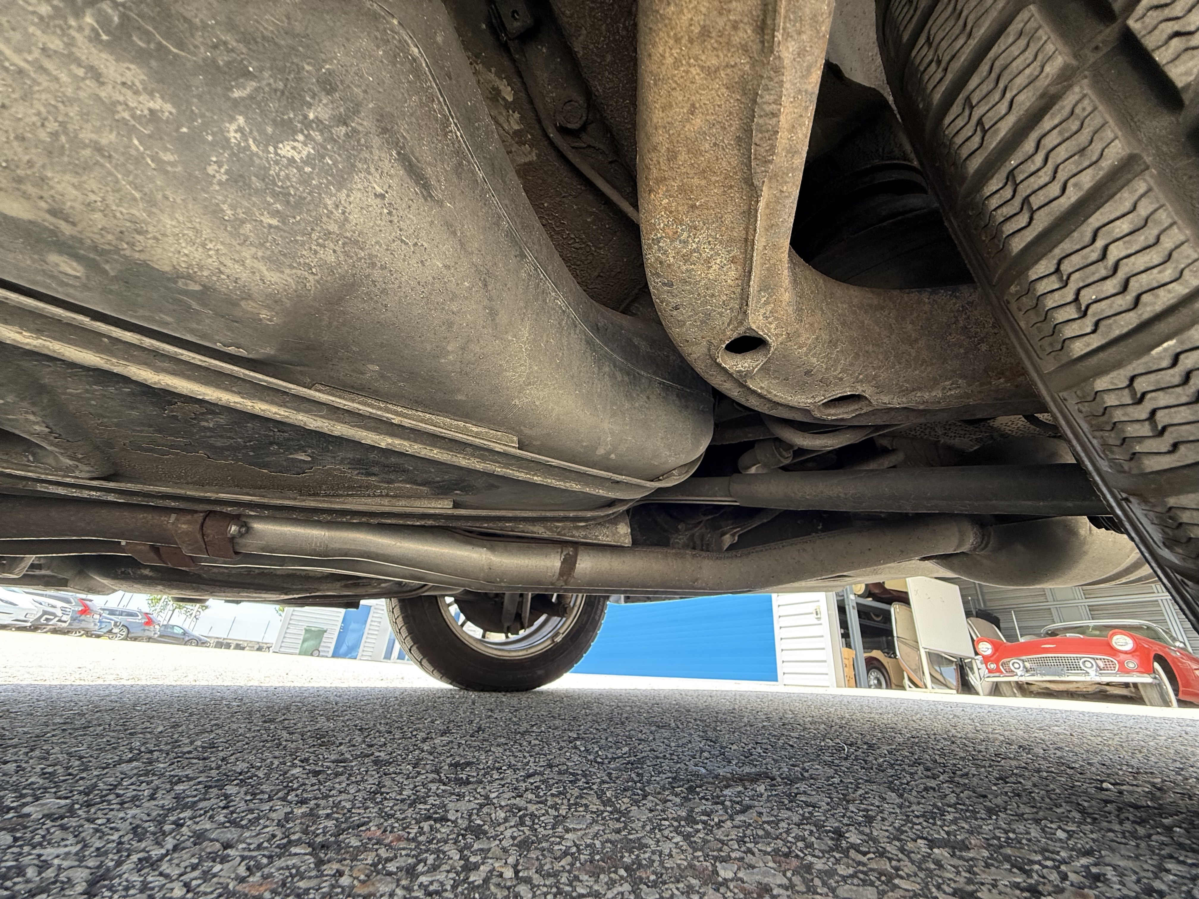

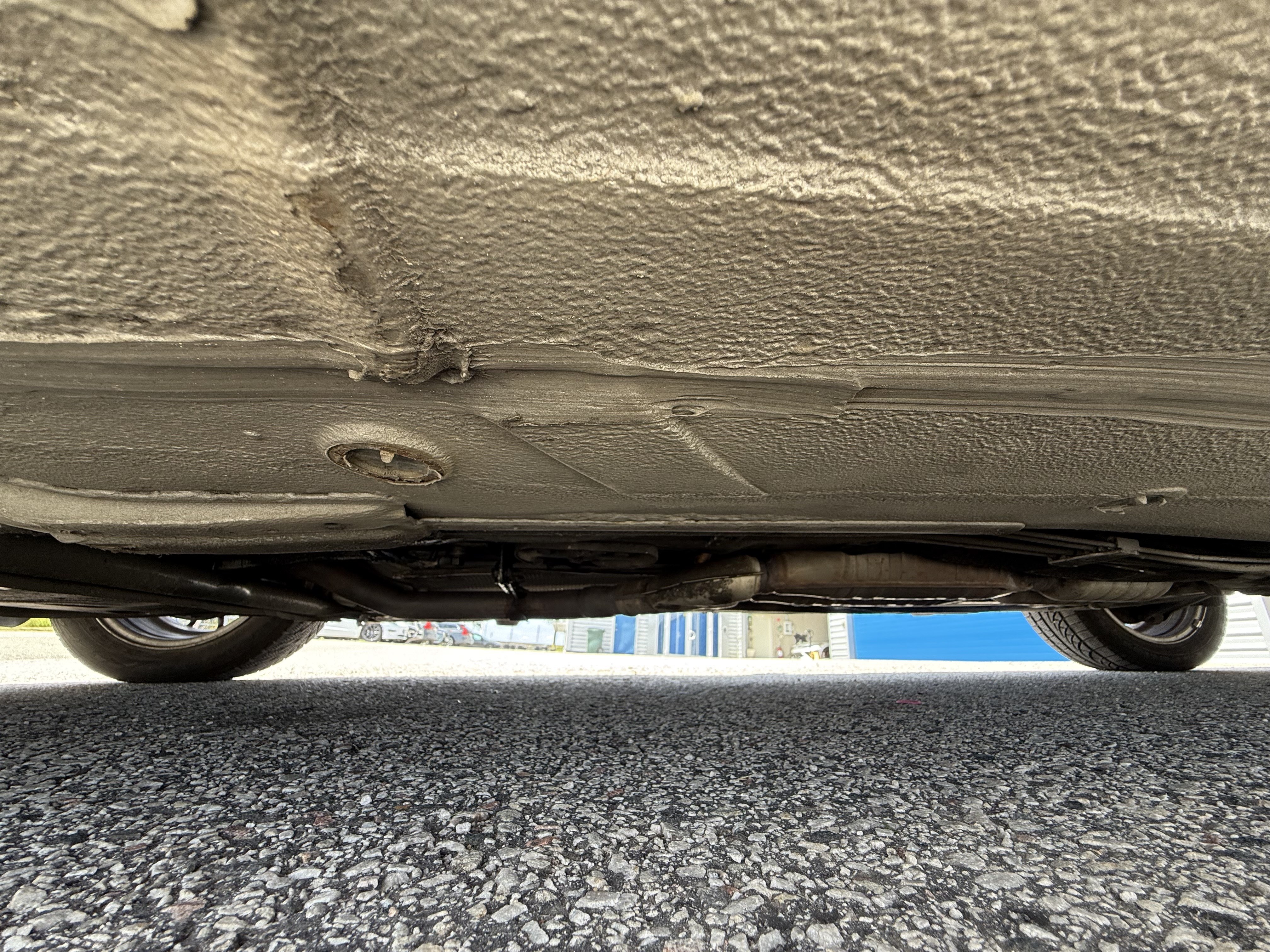

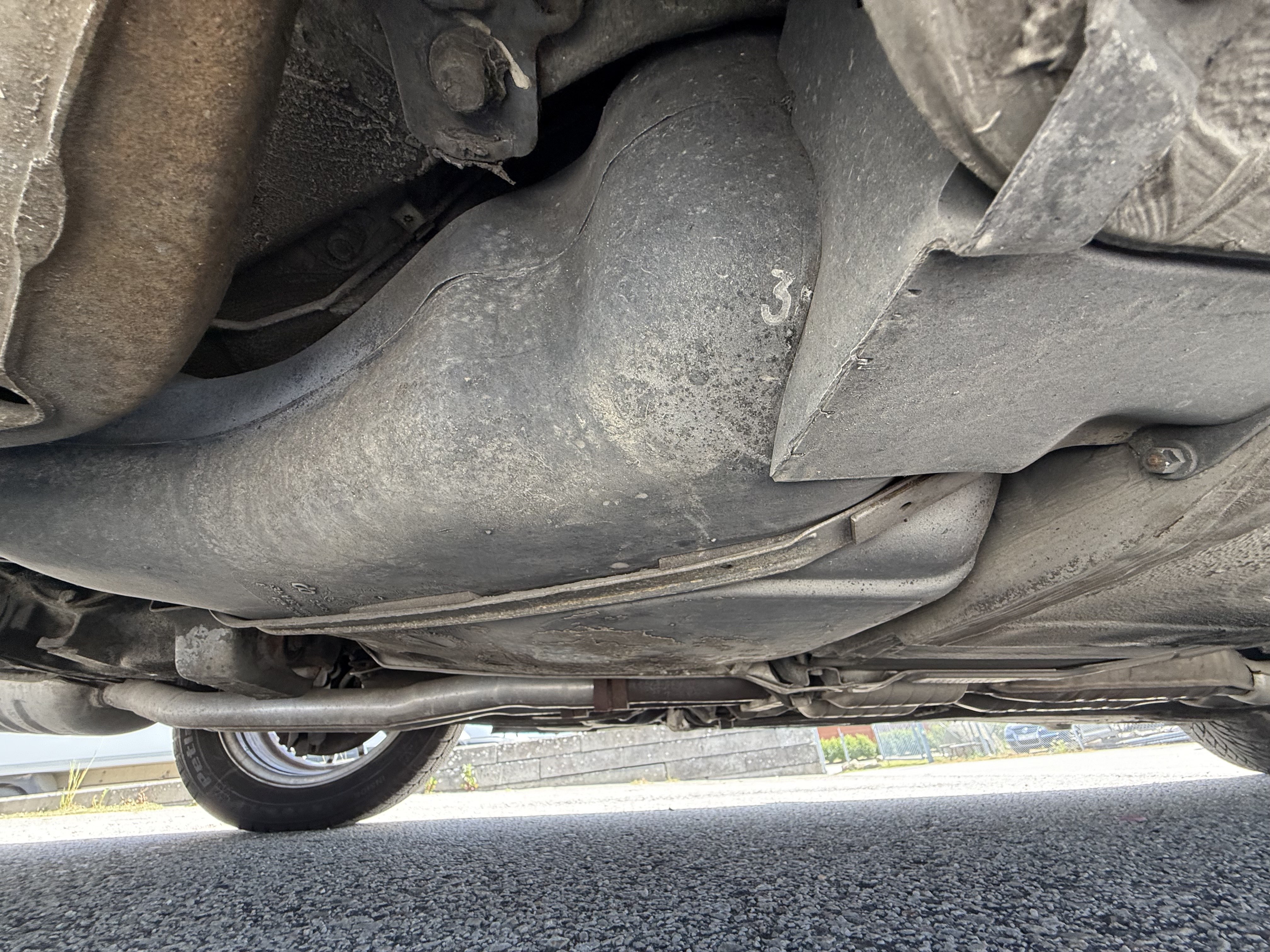

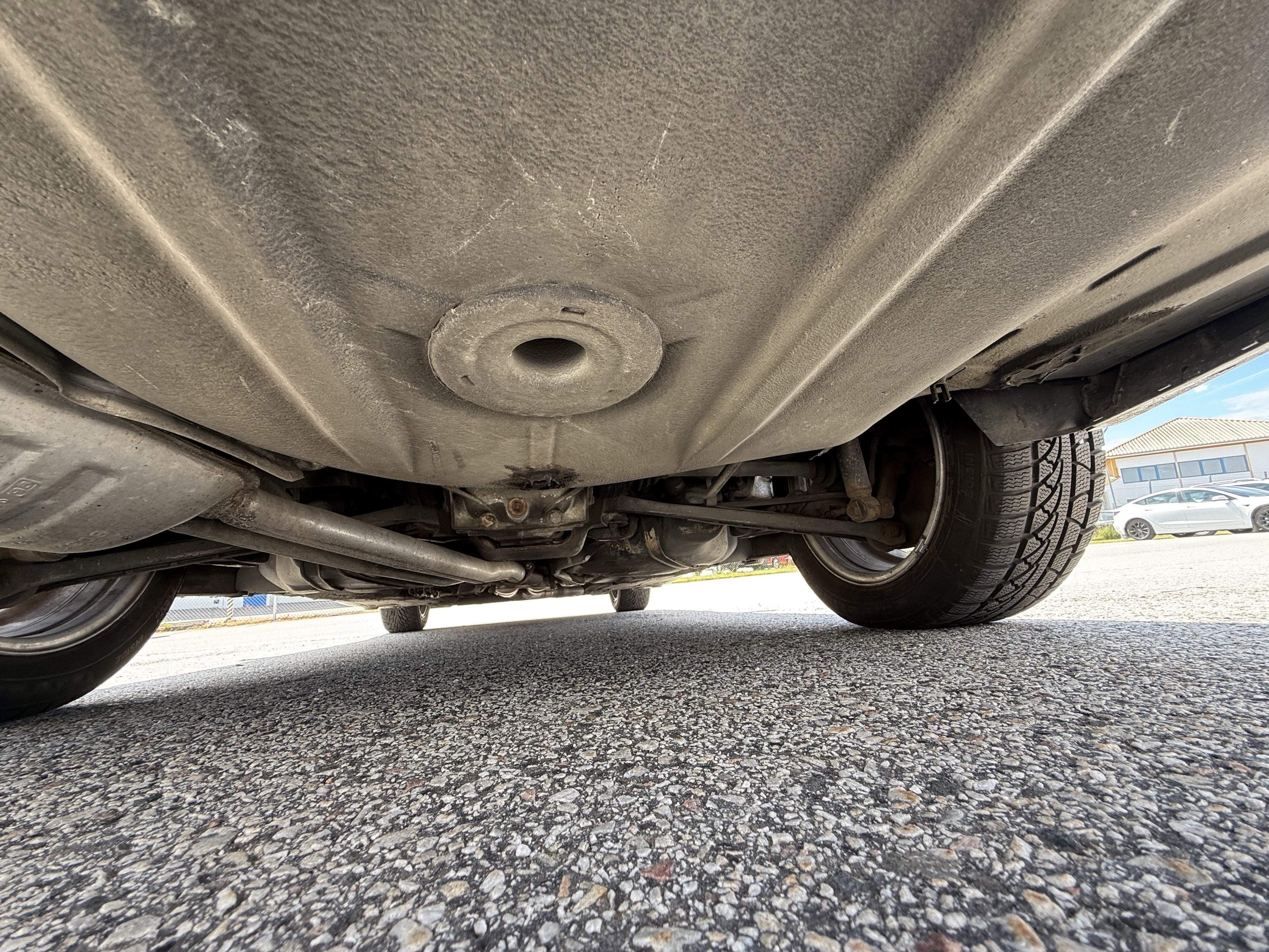

Jackyboii Skrevet Juni 19, 2025 Skrevet Juni 19, 2025 Har nesten kjøpt en 325i, skal hente den mandag, men spurte selgeren om han kunne ta noen bilder under og sende meg. Ser dere noe kritikkverdig? Kan se ut som det er noen form for tech 7 på det ene bildet, men om det er for å skjule noe, eller beskytte noe aner jeg ikke. Bilen ser for øvrig fantastisk ut ellers og virker å være i god stand.
Otis Skrevet Juni 19, 2025 Skrevet Juni 19, 2025 Jeg synes den ser ganske/veldig bra ut på undersiden. Kan ikke være så gammel den her! Men selvsagt, det er lengere opp som kan være et problem mht rust.
Jackyboii Skrevet Juni 19, 2025 Forfatter Skrevet Juni 19, 2025 Det er en 1993 modell, gått 189k. Skal hente den i Sverige. Er super nervøs for at det skal være noe skjult på den som gjør at jeg ikke får den gjennom hos vegvesenet 😳 for øvrig sier selger at den er helt original med bortsett fra at det er byttet til annet stoff i dører og gulv som matcher stolene. Har ringet rundt det jeg mener ser ut som tech7..
E.C. Skrevet Juni 19, 2025 Skrevet Juni 19, 2025 E36 dette her? Ser jo bra ut det der, men man skal jo gjerne sjekke helt i framkant og bakkant av kanaler, samt under jekkeputet når gummi er av. E36 ruster også en del ved framskjerm der det skrus inn i bunn.
E.C. Skrevet Juni 19, 2025 Skrevet Juni 19, 2025 1 minute ago, Jackyboii said: Har ringet rundt det jeg mener ser ut som tech7.. Seam sealer det der, originalt forsegling i søm. Tror ikke den bilen der skal slite med å gå gjennom noe kontroll pga rust, iaf. basert på de bildene der.

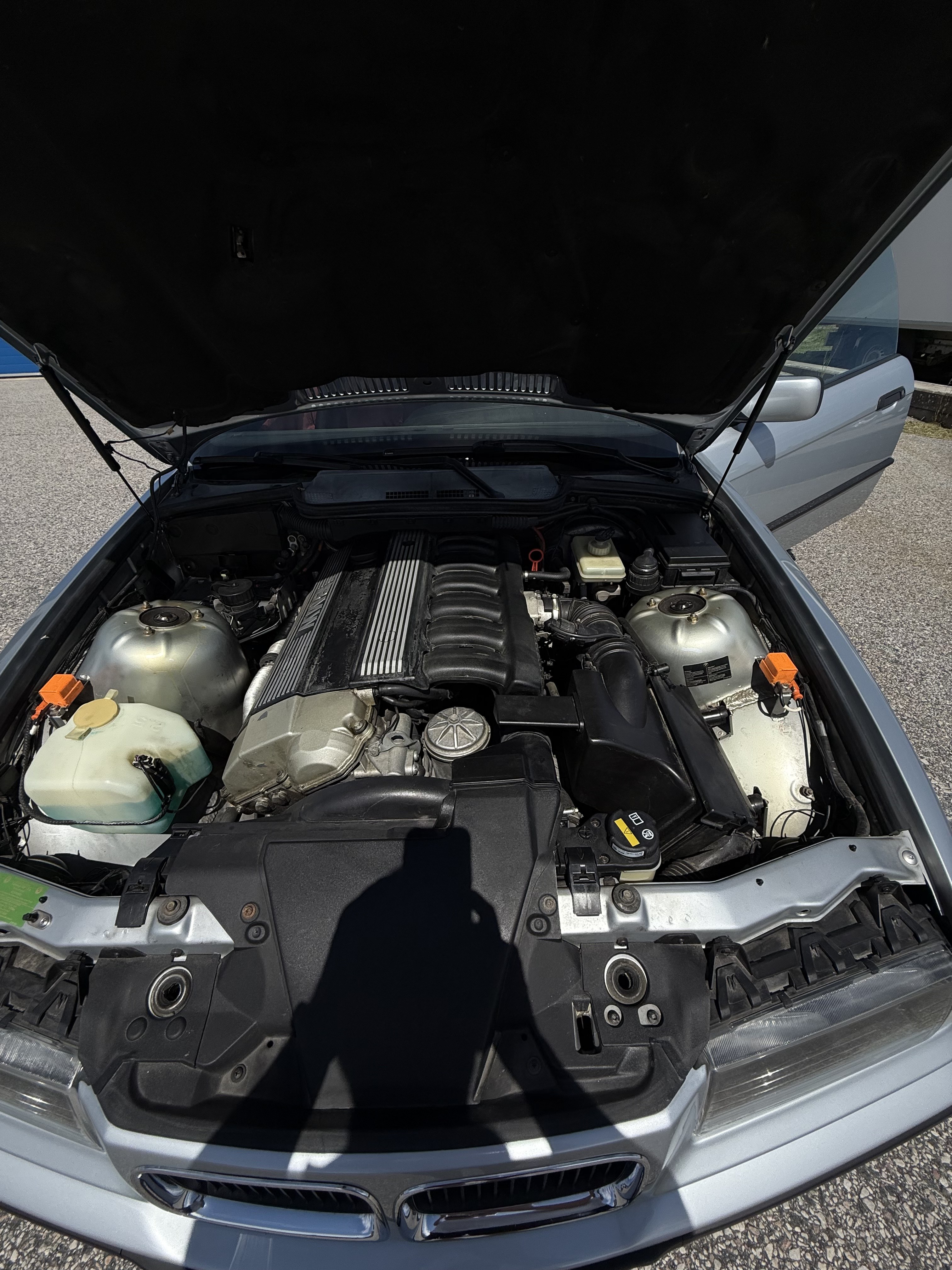

Jackyboii Skrevet Juni 20, 2025 Forfatter Skrevet Juni 20, 2025 Ser det er en sveiseskjøt i tårnlageret under panseret, er det originalt? Ser dere noe som kan være litt off på disse bildene? Takk for gode svar og engasjement 🙏🏻
*MrB* Skrevet Juni 20, 2025 Skrevet Juni 20, 2025 Ser ut som et veldig ryddig eksemplar så langt jeg kan se Dempertårnene ser sånn ut originalt. Jackyboii reagerte på dette 1
