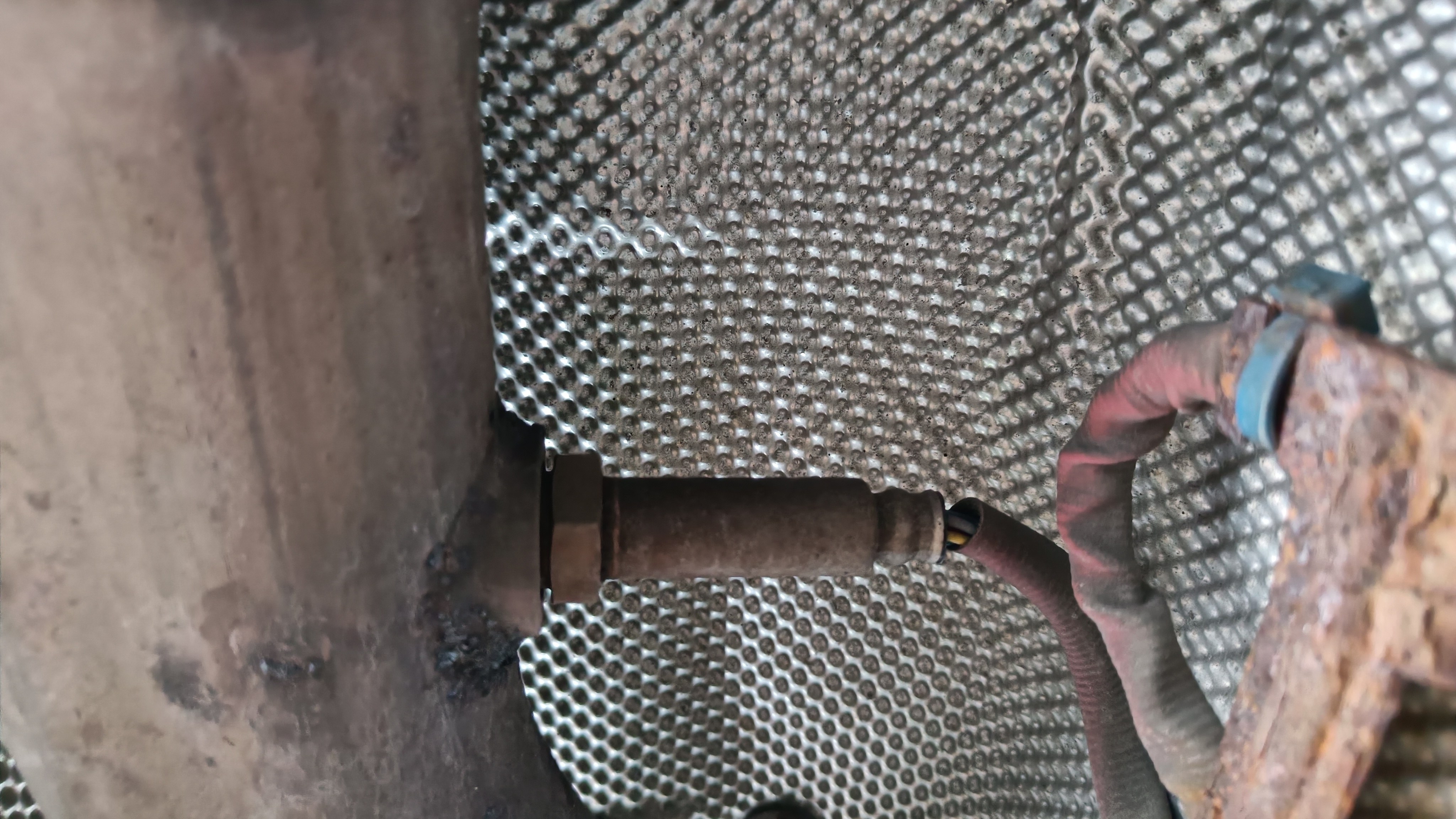

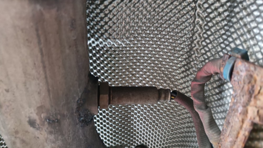

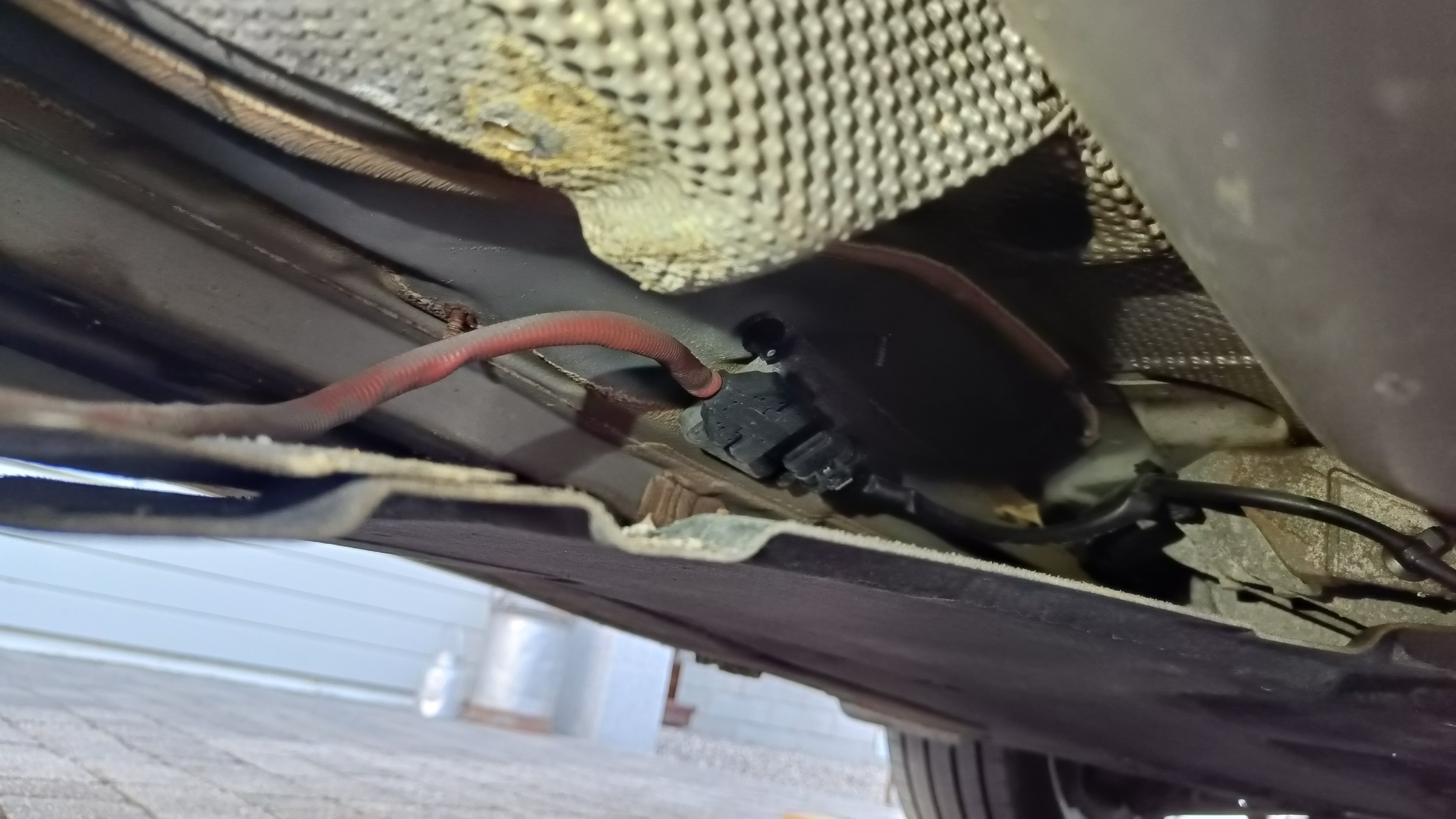

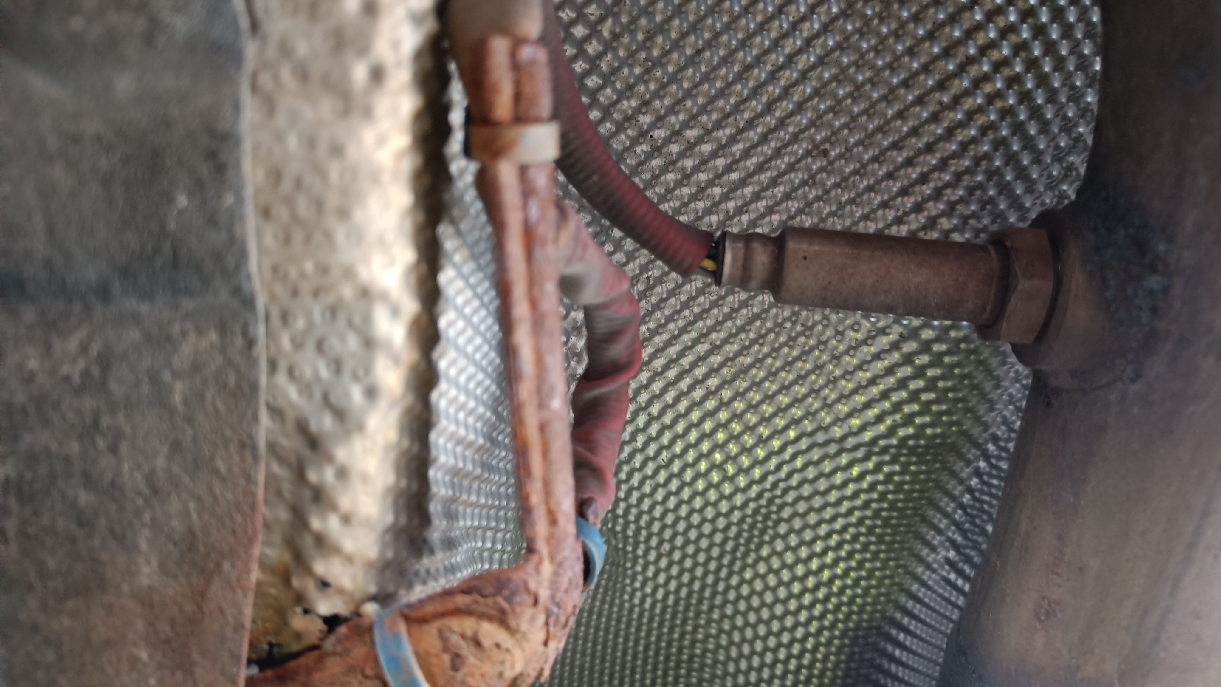

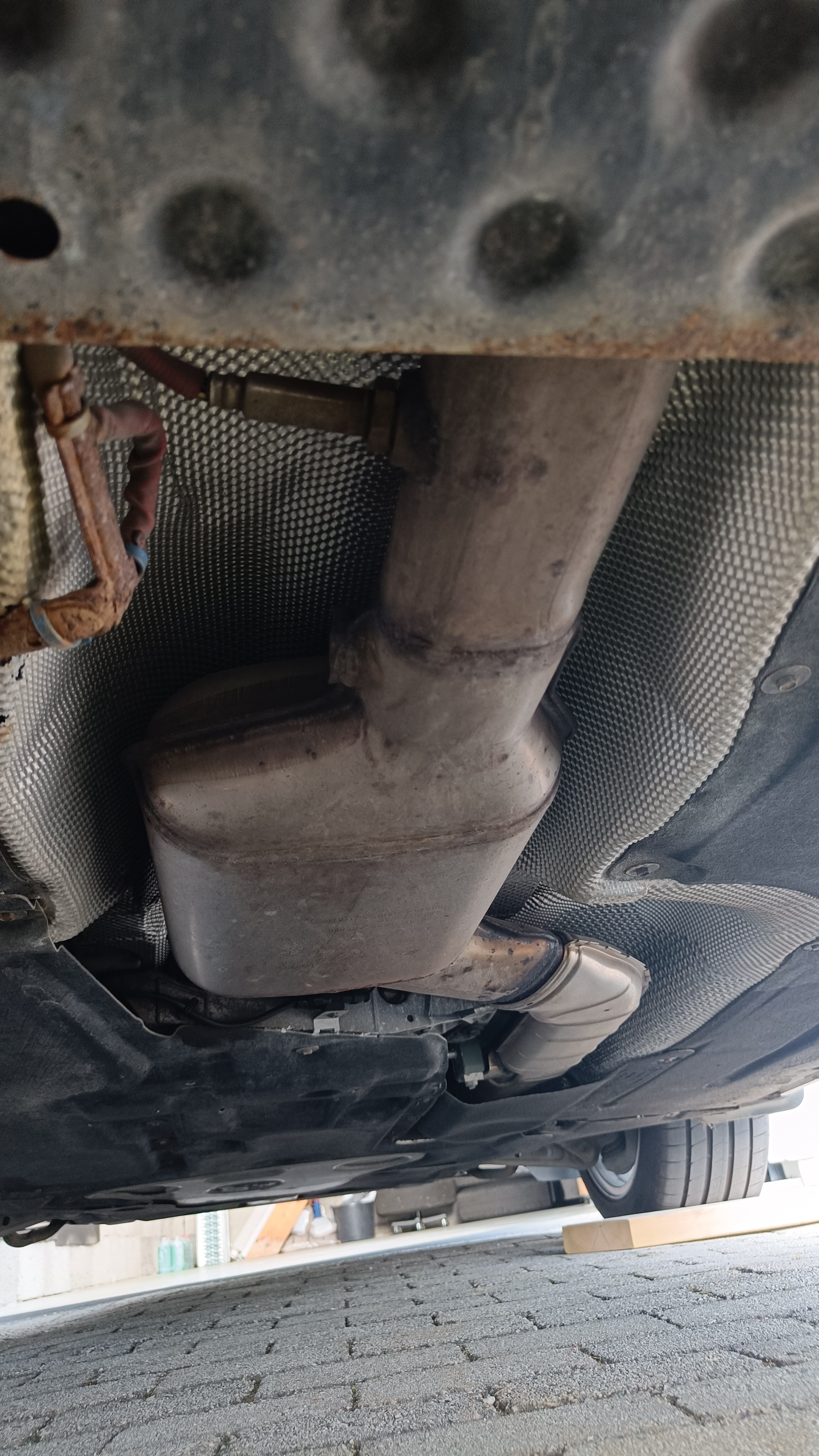

Da har jeg vært under og kikket litt og tror jeg har funnet riktig sensor. Og først som sist,det er kjent at kjært barn har mange navn... Er o2, oksygen - og lambda sensor samme navn på denne?
Ihvertfall passet 22 lambda verktøyet rundt denne sensoren med rød kabel videre fremover.

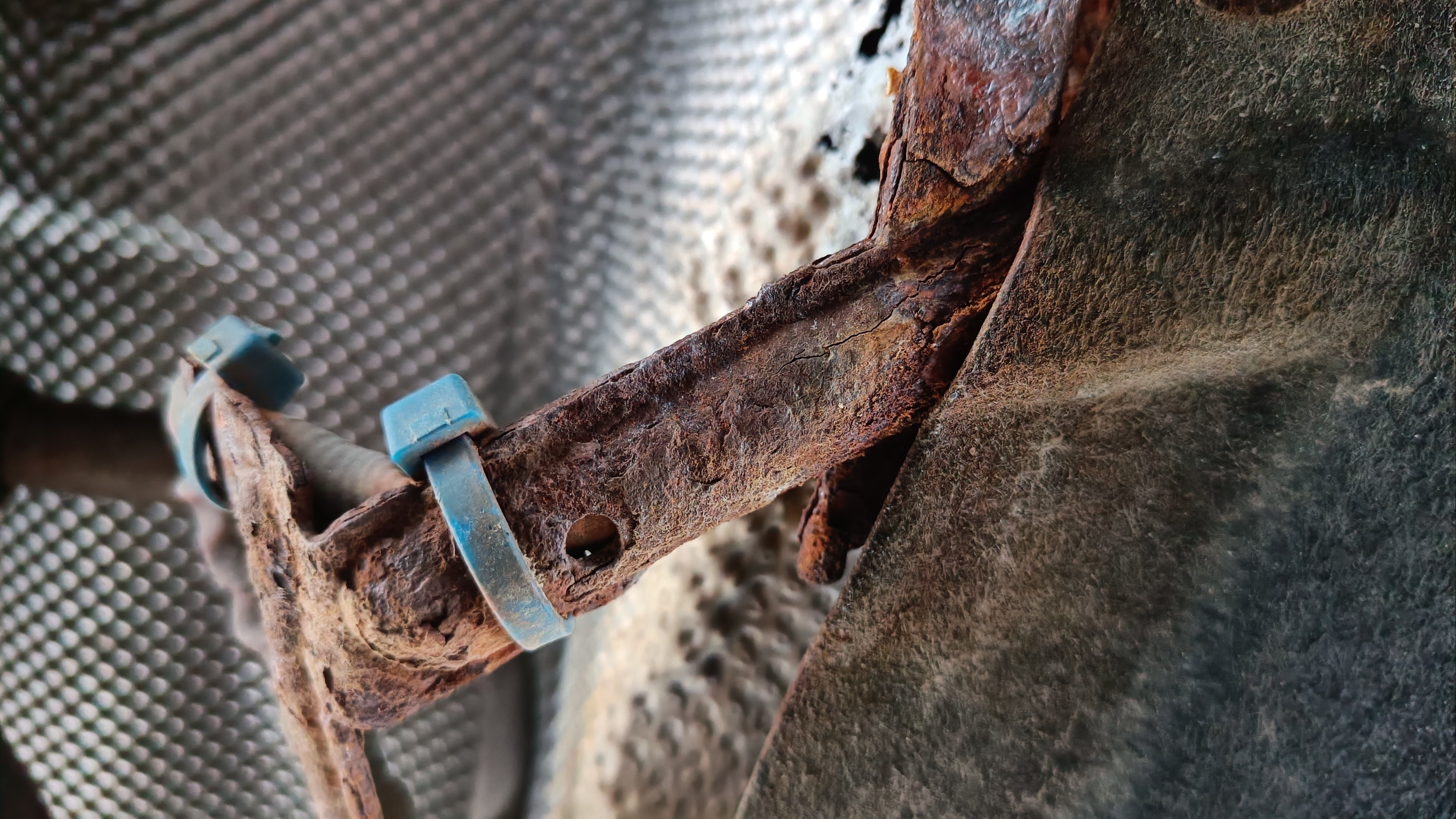

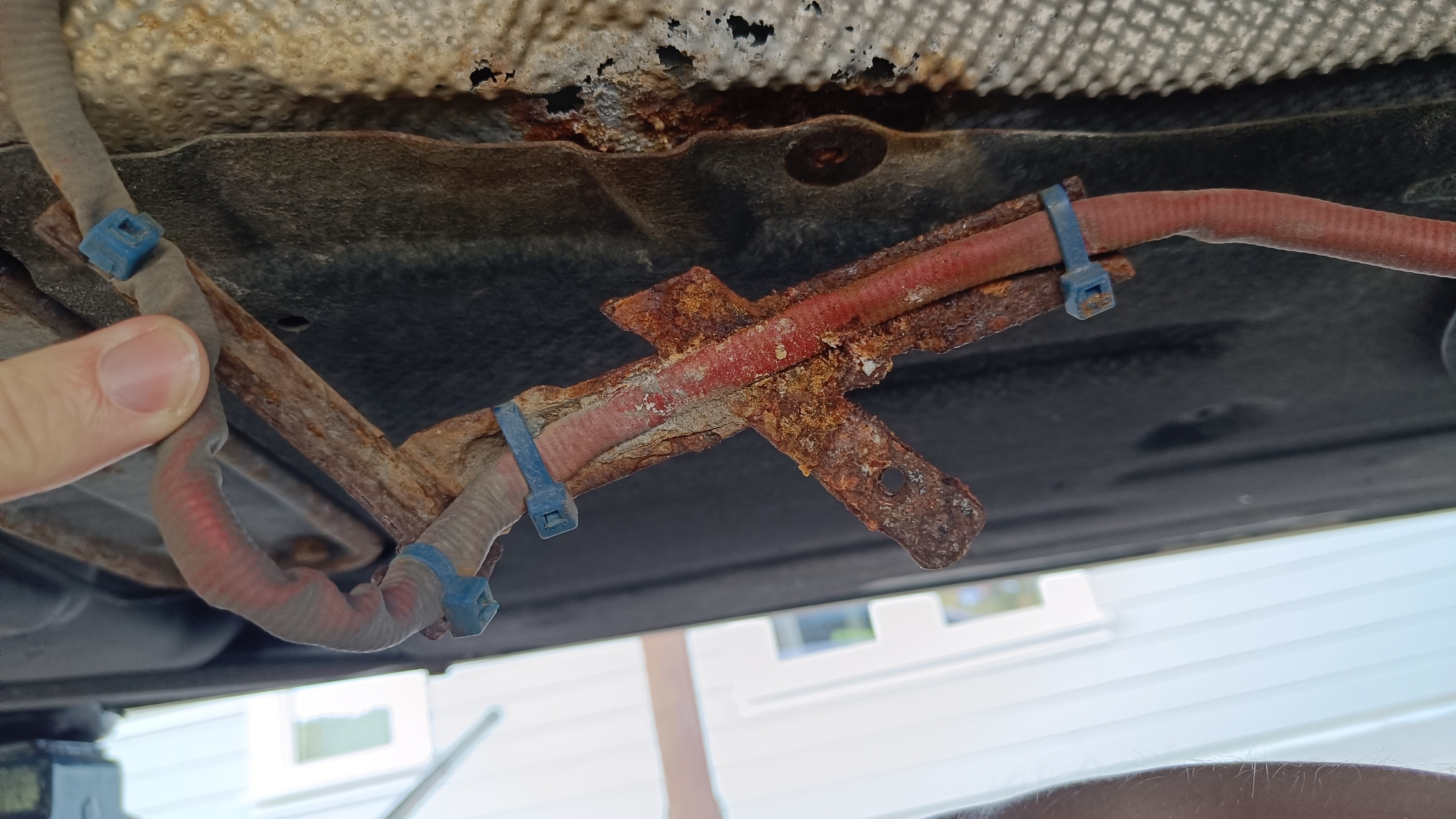

Ser at festet til kabel som er skrudd inn i karroseriet er ganske rusten. Bør/er de mulig å kjøpe denne også? Er svært takknemlig for linker til de som engasjerer seg i å hjelpe 🙏

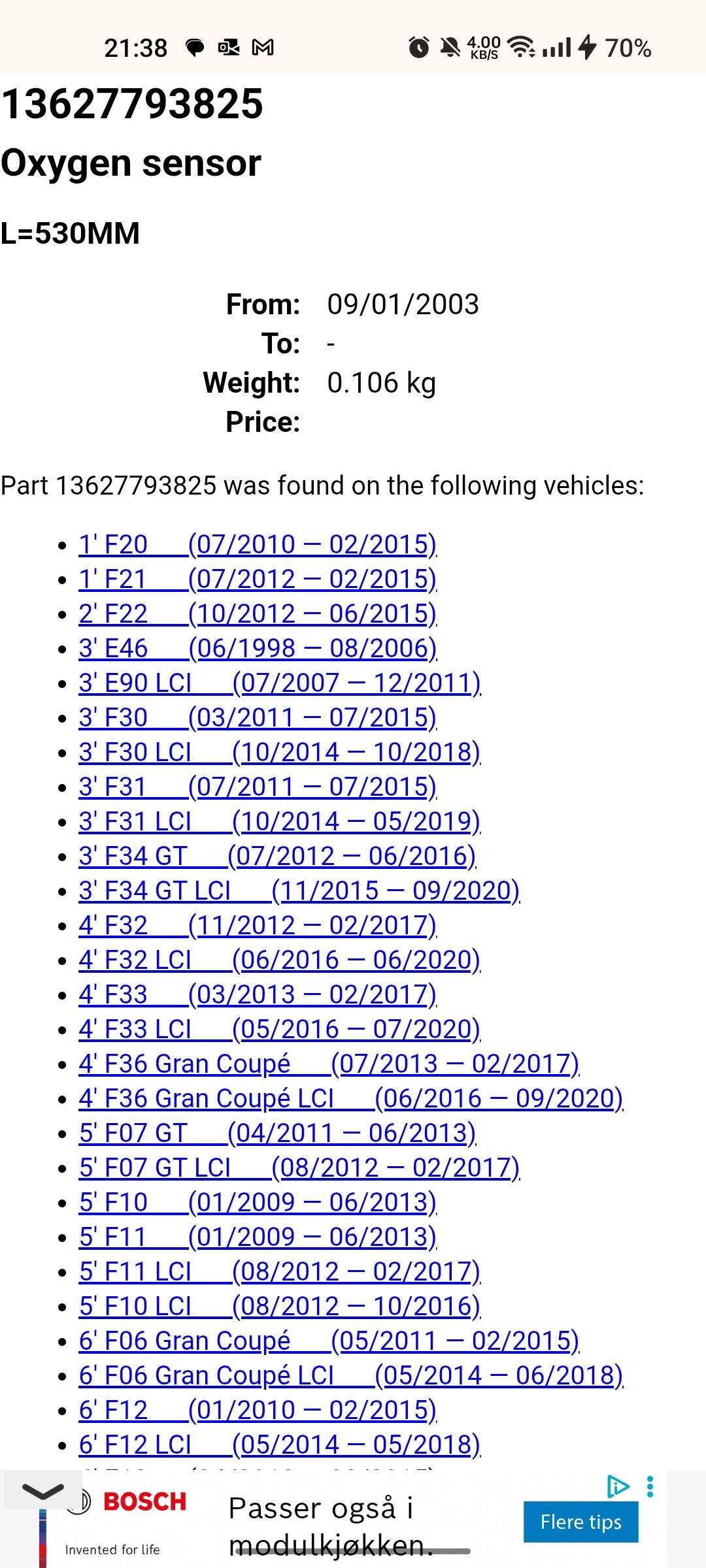

Ser ut til at det er denne jeg skal ha?
Om den er overgang fra originalt BMW delenummer 13628573155 så er den riktig.
Den sensor du har bilde av er nox sensor etter nox katalysator, den skal du ikke røre før du må. Lambda/O2/oksygen sensor etter katalysator sitter lengre frem, ved flexistykket på eksosrøret

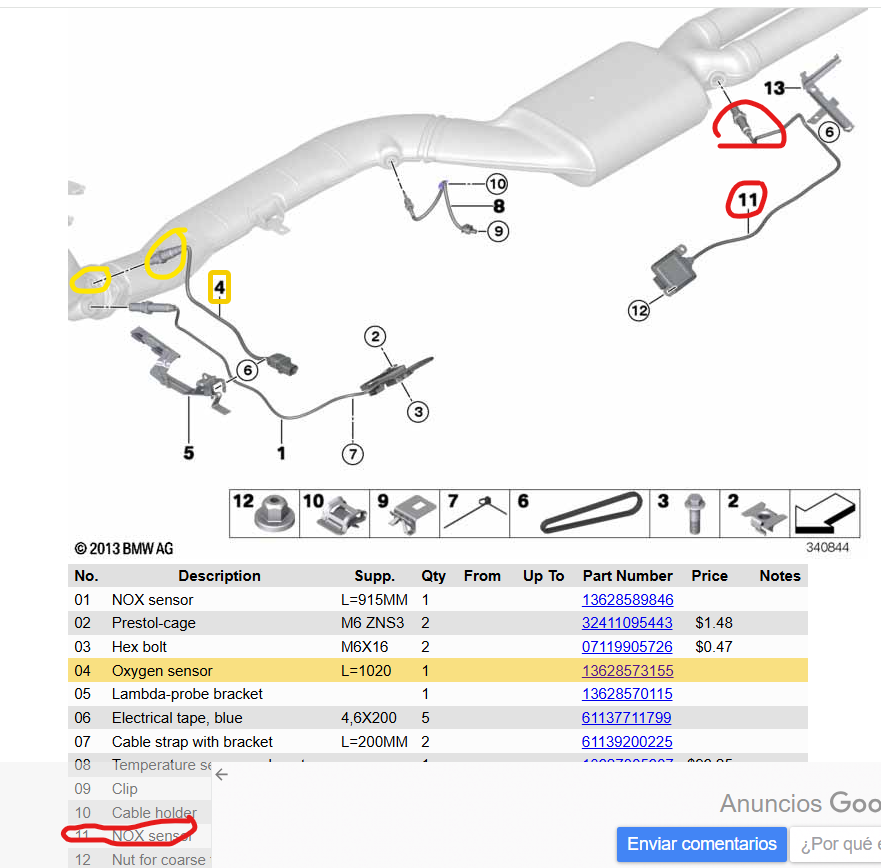

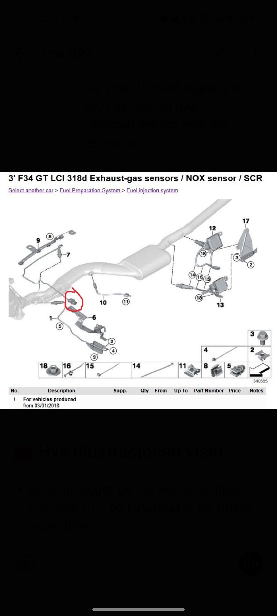

Hvor på denne tegningen sitter oksygen sensor?
Nr 1 eller 7, det står i teksten. Men du bør velge riktig bil først da...
Lambda og nox er litt like å se til, men helt forskjellig funksjon

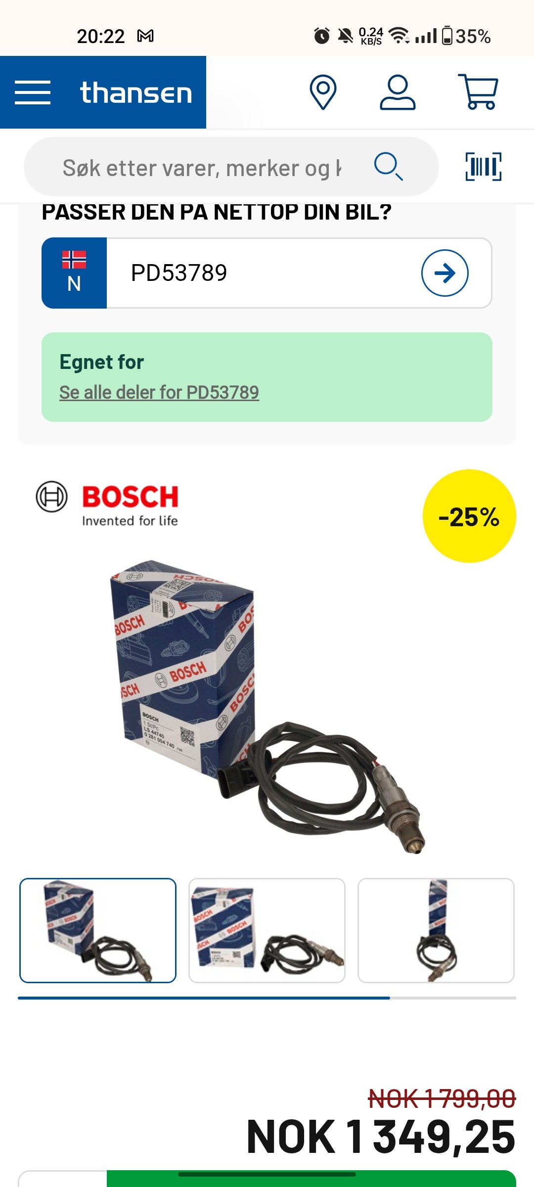

12 minutter siden, F-11 skrev:
Har ikke din bil registreringsnummer PD53789 ? Da skal du ha
86
Lamda sonde
0281004740 (Alternativ for 13628573155)
3 timer siden, F-11 skrev:
Ja tenker nok det blir det. Har du noe link til riktig sensor?
Den finner du selv i delekatalogen hos Koed eller GS Bildeler.. Autodoc har den sikkert også..

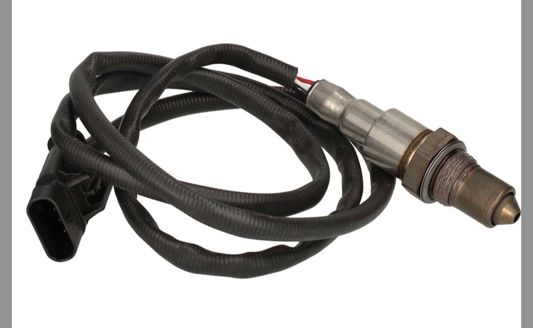

Tror jeg fant riktig
Det kan se ut som den sensoren jeg la ut bilde av tidligere da jeg var under bilen og trodde var o2 sensoren, er en NoX sensor merket rødt nr. 11 på bildet?
Da ser det ut til at det er nr. 4 (merket i gult) jeg skal bytte?
Iom at jeg bare har jekker, er det vel trolig enklest å jekke fronten, da det ser ut til at sensoren ligger nærmere motoren enn bakdelen på bilen. Igjen, jeg liker å få det inn med teskje..
Da har jeg bestilt sensoren. Tenkte å under bilen å se om jeg jeg kan finne plasseringen og starte med å spraye litt med WD-40 for å forhåpentligvis få løsnet den greit.

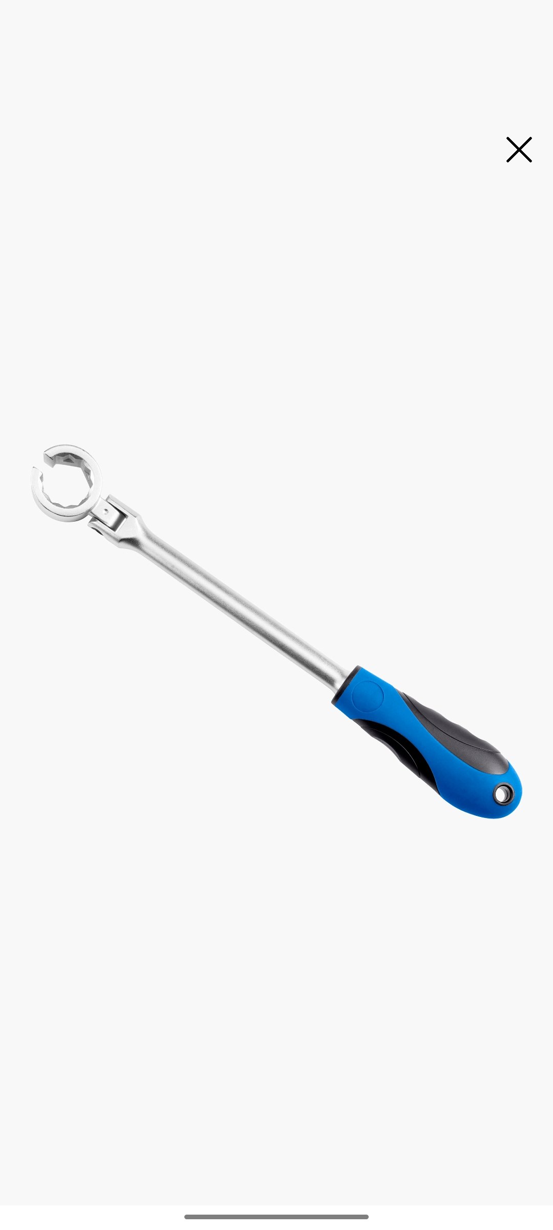

Kjøpt inn en Lambda-nøkkel..så nå lurer jeg på om gjengene på sensoren fra Bosch er smurt opp, eller om man bør finne smøring
Samt om folket mener om det holder med å trekke den til for håndkraft, eller om man må/bør ha momentnøkkel?

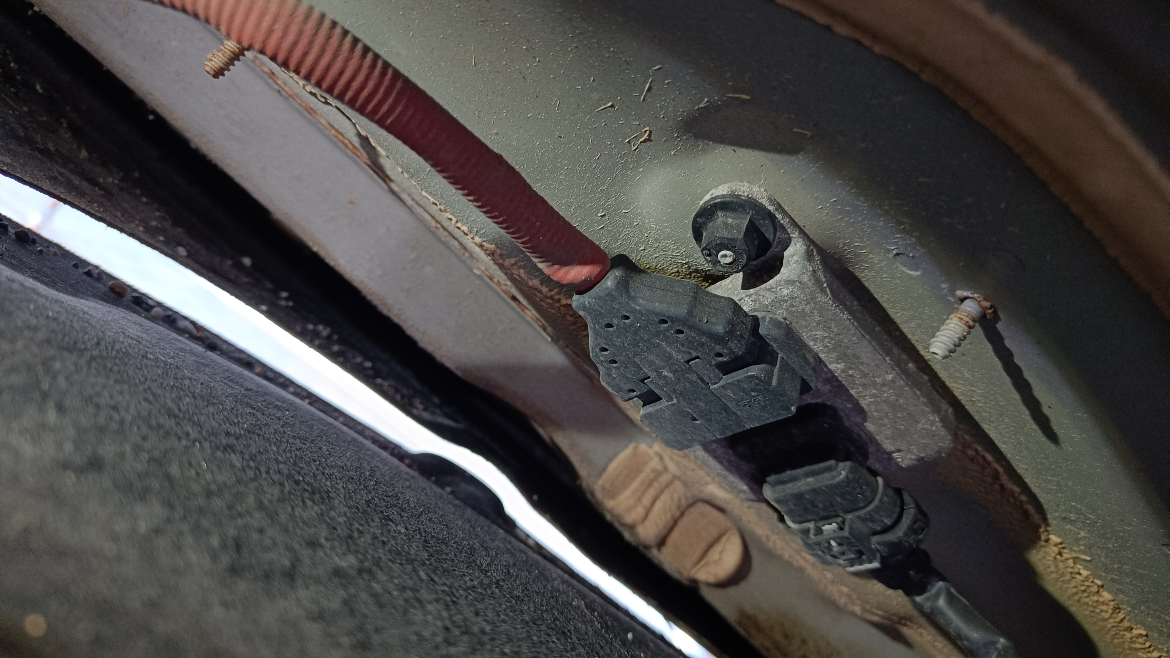

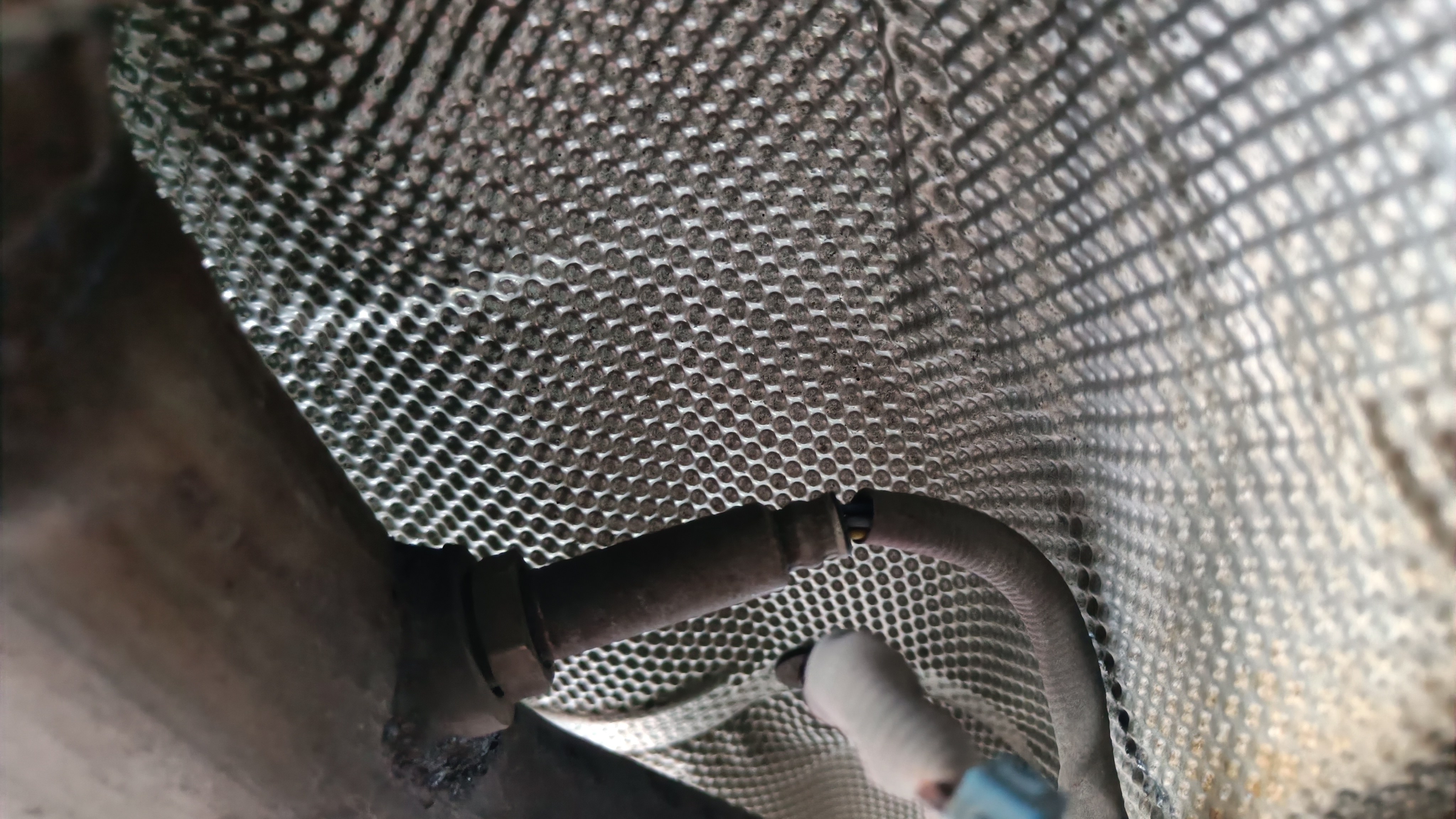

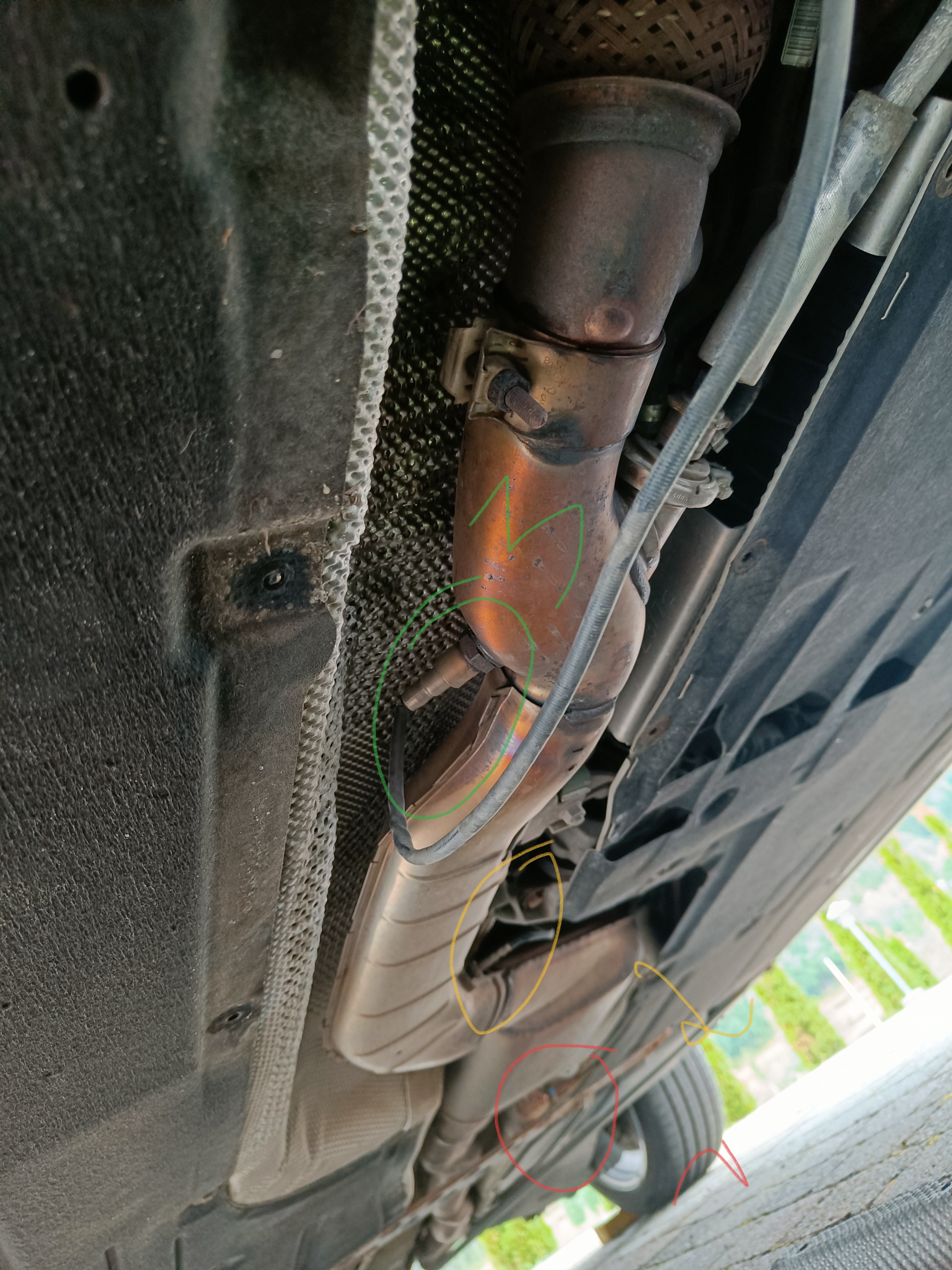

Da har jeg vært under og sett igjen.
På vedlagte bilde rød 1 er det jeg var å rotet i går.
Gul 2 er nr.2 i rekkefølgen. (NOx?)
Grønn 3 er neste. Er dette O2 sensor jeg er ute etter?
Veldig takknemlig for alle bidrag!
