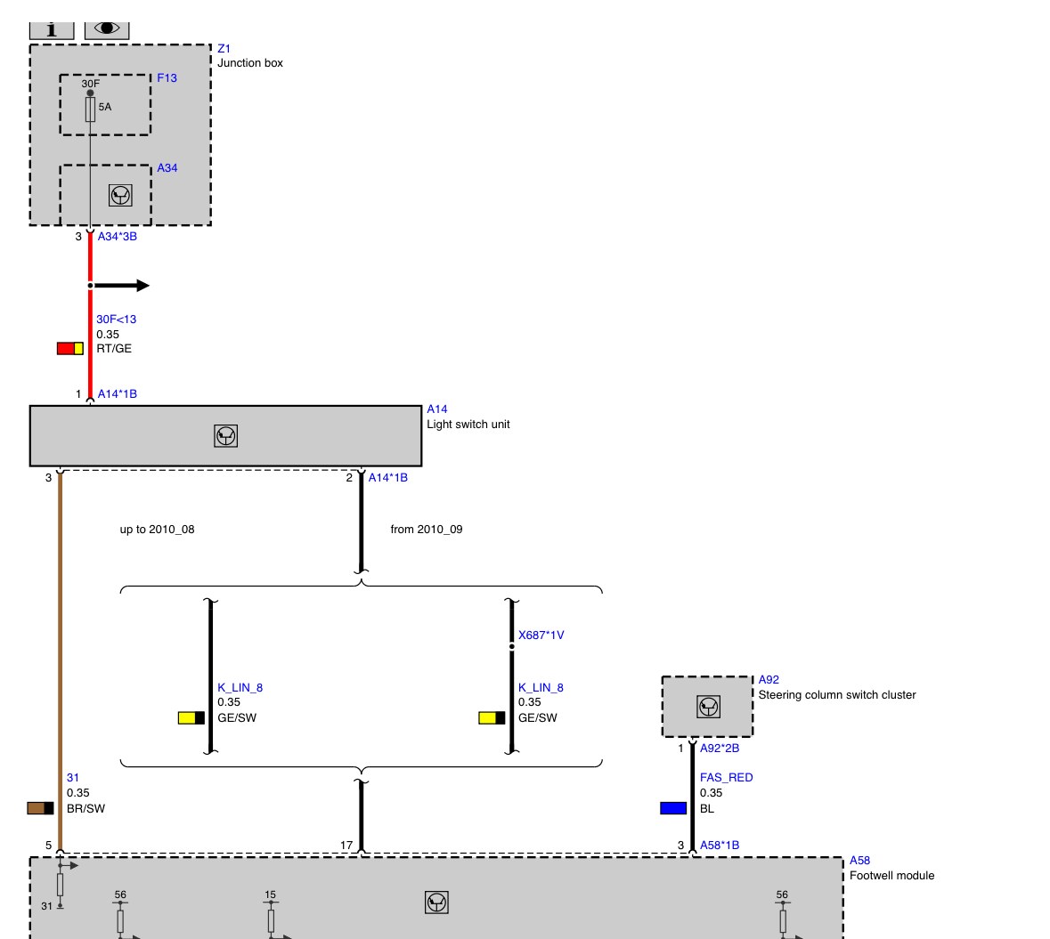

mr.pingu Skrevet September 1, 2025 Skrevet September 1, 2025 Ved kommunikasjonsfeil betyr det ofte at enten bryteren sender / mottar ikke noe i det hele tatt eller det sendes tull. Førstnevnte at det ikke mottas/ sender noe i det hele tatt kan skyldes stortsett 2 ting: Brytter får ikke strøm og slås ikke på (da blir det lite å kommunisere) eller ledningsbrudd på kommunikasjonledning. Det er 3. mulighet at bryteren har intern feil men den antar jeg som lite sannsynlig siden den ble byttet. Så start med; Får den strøm i det hele tatt? Nei? Sjekk sikring, om den er i orden sjekk om brytter får 12V. Ja? Sjekke om jordingsledning er i orden? Ja? Sjekk kommunikasjons ledning til FRM modulen
