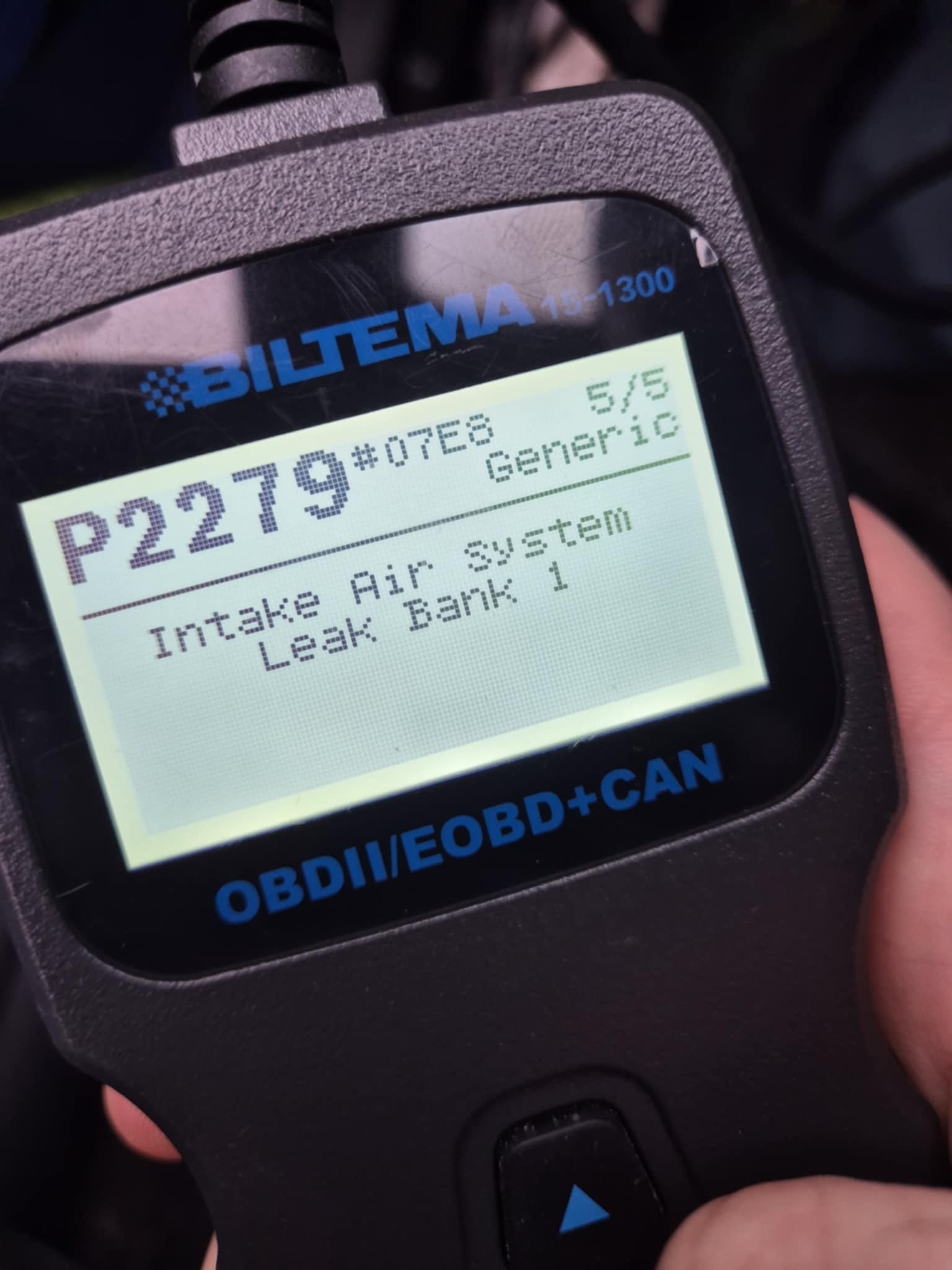

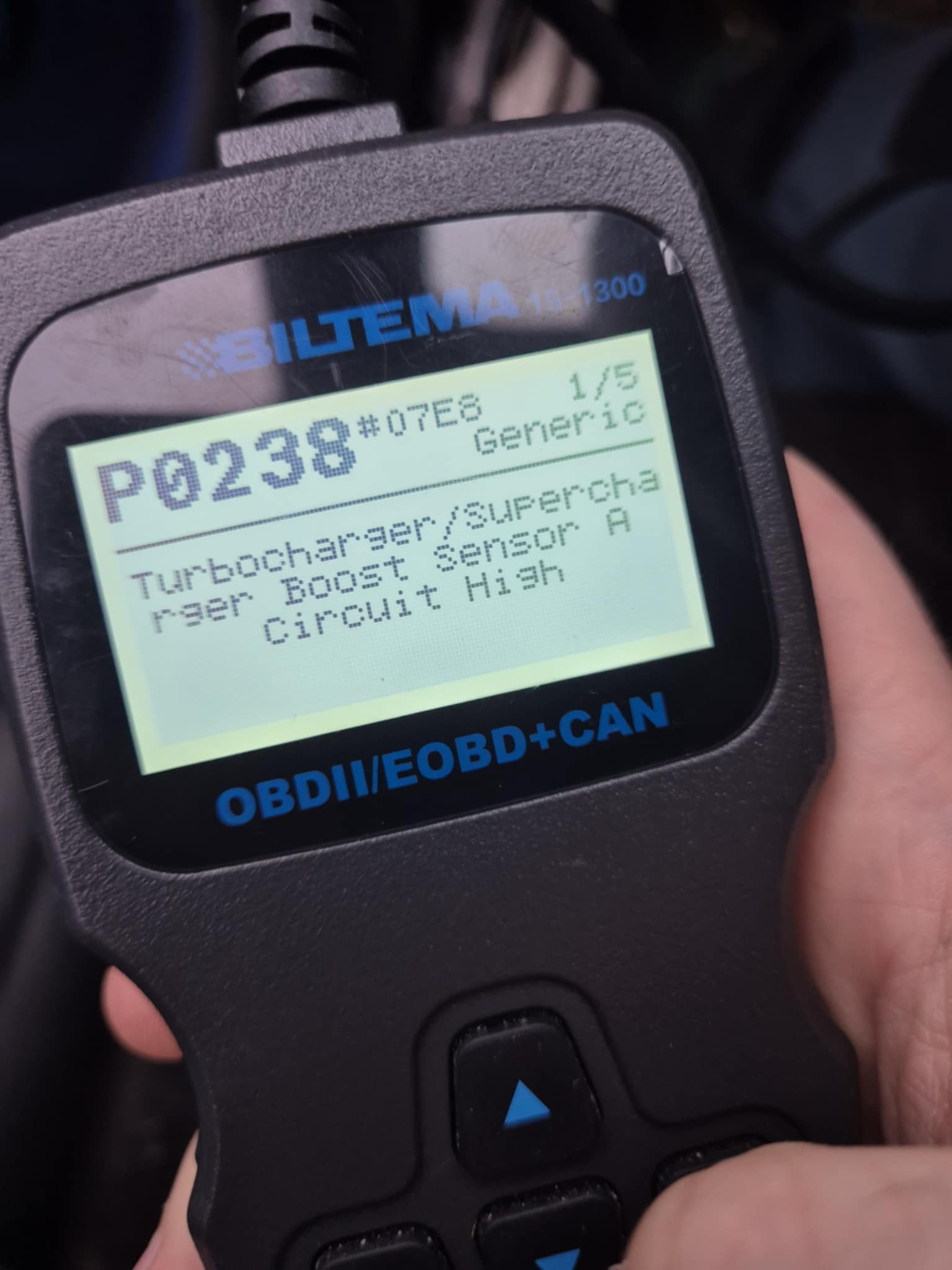

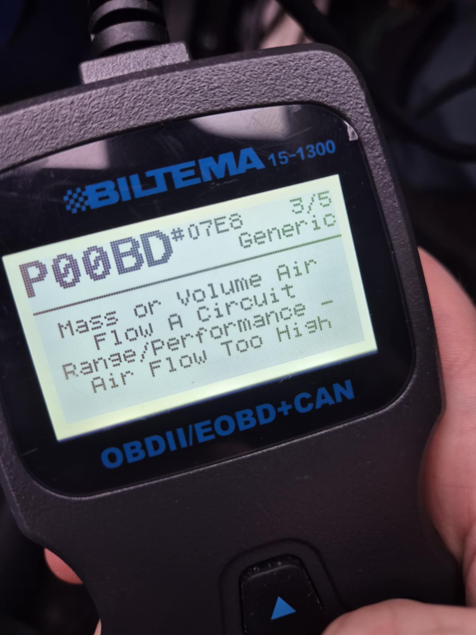

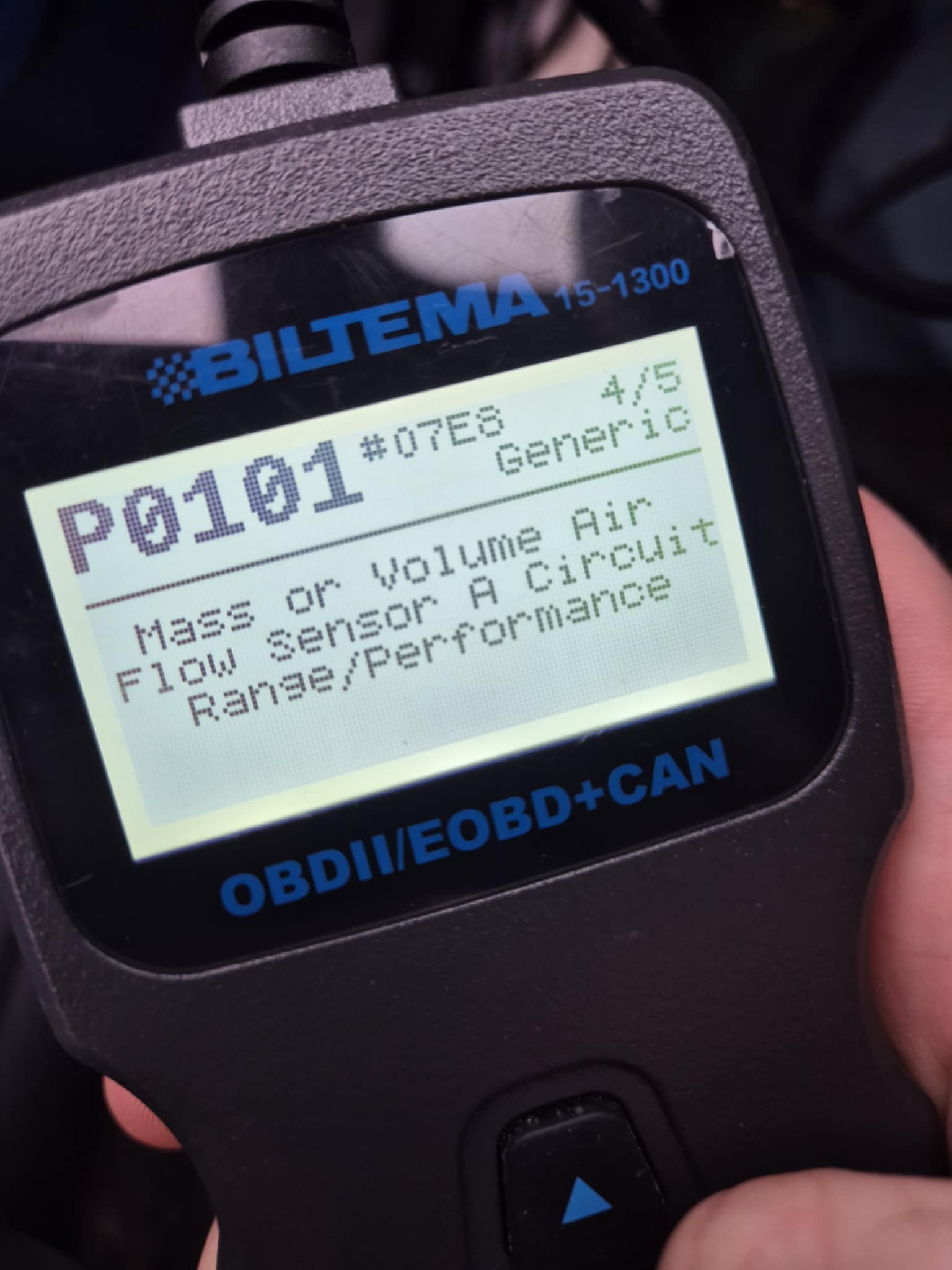

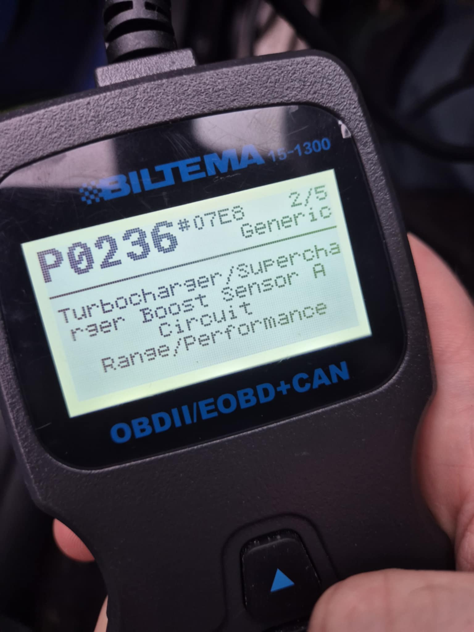

På tur til butikken fikk jeg opp advarsel på drivverk, kan kjøre videre ved redusert trekk kraft.
Bestilte meg kabel på bimmerdeler og koblet opp ISTA+ Får koder på Turbo og leak bank 1. Turbo ser ut til å få for mye luft etter kodene å dømme. *OBS* Legger ved bilder av en Biltema leser jeg fikk med. Men har koblet opp ISTA+ og får nogenlunde samme beskjeder der. (Må enda sette meg inn å lære programmet. Så er litt forsiktig når jeg bruker det. Men fant fram til feilkode visning)
Bilen går fint ellers, men om jeg "gir gass" begynner den å hakke å miste kraft. Motor i nødmodus og verksted er veldig langt unna med fergetur å greier, så det er siste utvei.
Prøvd å høre etter lekkasjer å slik men finner ingenting. Strammet de rørene som er, klarer ikke finne et greit "kart" over luftsystem å følge, så usikker på hvor jeg skal leite, for tenker det kan være en av trykk slangene som lekker?
Bilen har en aktiv tilbakekalling på EGR som ikke er fikset enda, har vurdert om det kan ha noe med saken å gjøre, men utelukker det for nå.(grunnet at jeg ikke kommer meg på verksted)

Nå er jeg på tynn is, men jeg våger meg utpå...
Om bilen er tunet "dårlig" så kan bilen lade for mye turbo trykk og jeg tror dette kan da oppstå.
Evt så er det mulig at turboaktuator er defekt og ikke klarer å regulere turbotrykket ditt. Evt signalet til turboaktuator kanskje også/eller.
Bilen skal være helt "Stock", kjenner forrige eier som var en veldig nyktern man, brukte den som pendler bil og er en veldig lite bil interessert kar. Han gjorde ingenting med bilen bortsett  fra å ha den på service.
Men takk for innspill :)
