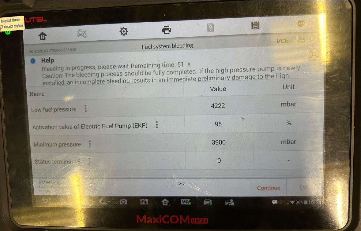

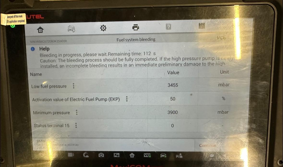

teerex Skrevet i går, 20:44 Skrevet i går, 20:44 Hadde lagret et par bilder her fra BM Connected i England. dopus reagerte på dette 1
