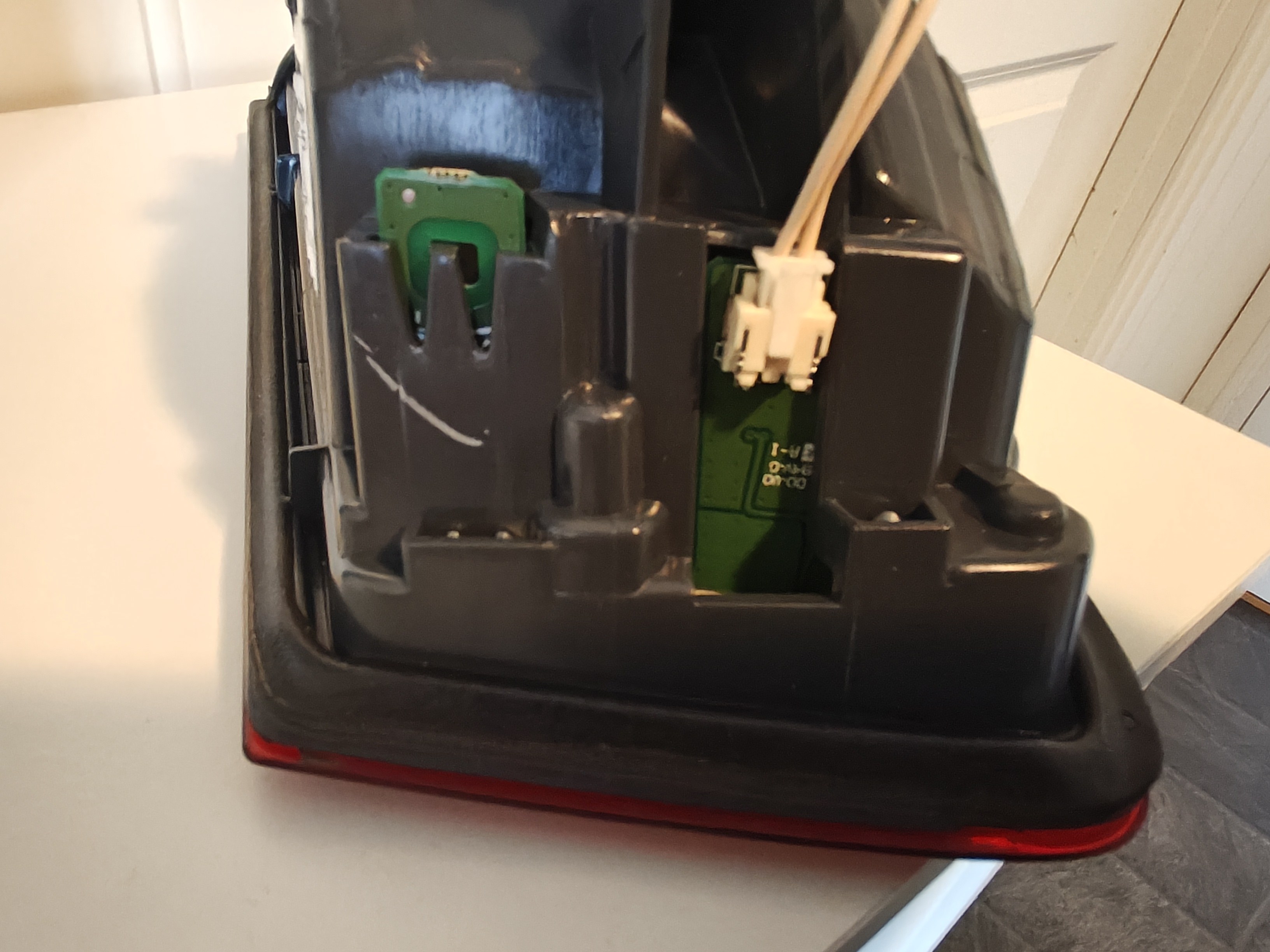

Haug530D Skrevet Januar 21 Skrevet Januar 21 Da var min indre baklykt gåen på høyre side, altså den som sitter på bakluke og dette måtte selvfølgelig skje rett før bilen skal på EU kontroll. Kan denne fikses eller er det bare å bestille en ny? har ikke fått sett på det ennda da det skjedde nå nylig.

KMT Skrevet Januar 21 Skrevet Januar 21 (endret) Mulig loddinga på printkortet treng å varmast oppigjen for å få god forbindelse, du kan jo gje det eit forsøk. Tippar det ikkje er heilt ulikt på din F11 som på den som er vist her. Riktignok motsatt tilfelle på videoen, men ikkje utenkelig at det er same type feil (altså lodderelatert) på ein Endret Januar 21 av KMT
KMT Skrevet Januar 21 Skrevet Januar 21 Her er eit eksempel til, der indre lyktene ikkje lyser, også her er det dårlig forbindelse på printet: https://youtu.be/QmuAAxi4RYk?si=TPHmDBS5WuilCtBk

Haug530D Skrevet Januar 25 Forfatter Skrevet Januar 25 Bestilte likesågodt en ny en, ble ca 2500,- fra Koed med Bmwccn rabatt, fant ut det var noe dårlig kontakt eller noe i den hvite kontakten på enden, så rikslet litt med den og hadde elektronikk rens i den så den fungerte ved prøve montering men ene festet til lykta var knekt (blir vel litt sprøtt med tiden, så jeg prøvde med noe plastlim, men synes det ble litt løst så brukte varme for og smelte plasten litt samt aulet på med masse lim, så den er nå montert på bilen, men siden jeg ikke vet hvordan resten av plasten er så bestilte jeg en ny, kunne sikkert ha nappet av ledningene til den hvite kontakten og loddet det sammen også. KMT reagerte på dette 1
