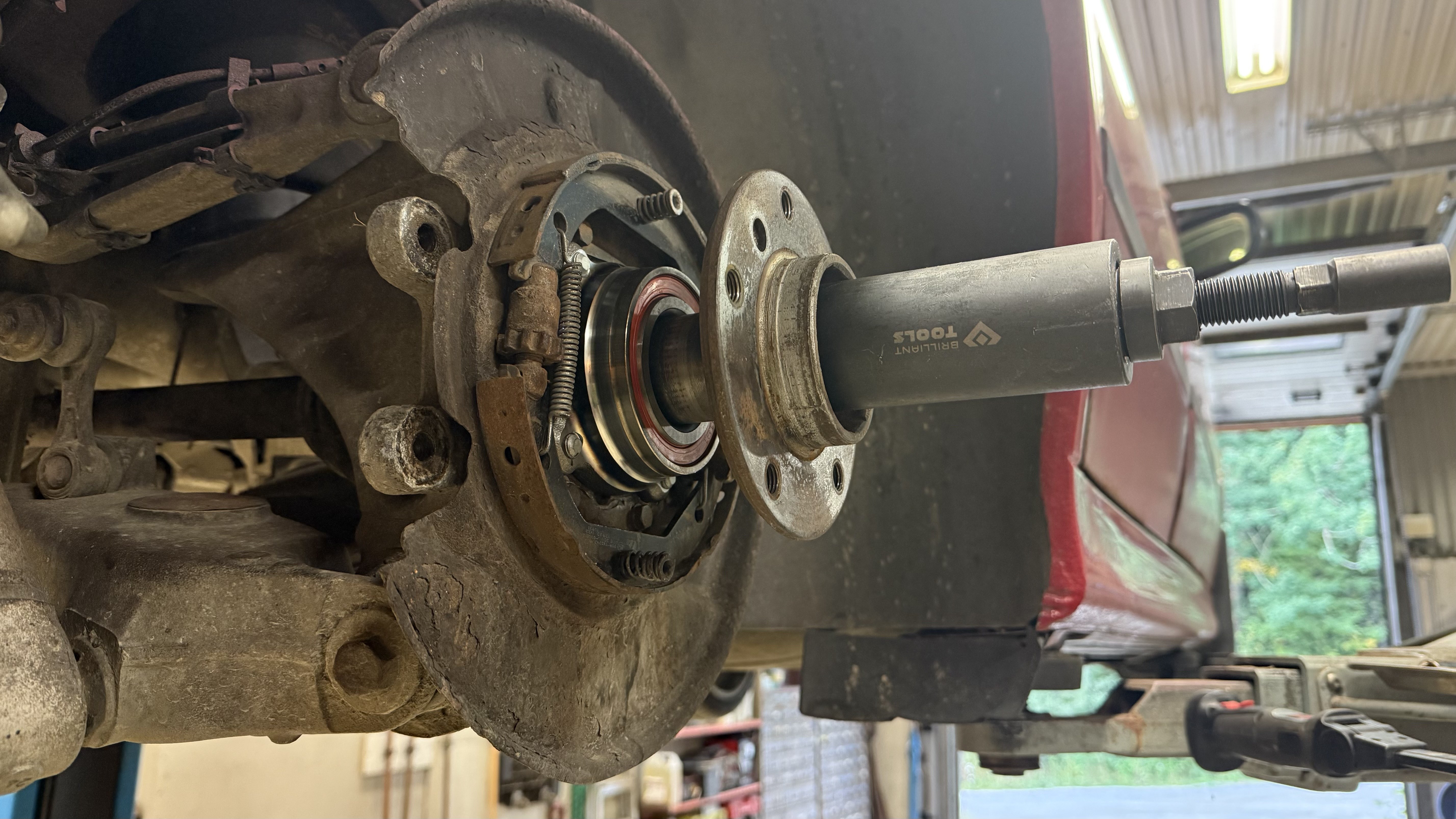

///M-ini95 Skrevet April 24 Skrevet April 24 (endret) Byttet hjullager bak på min 12' F10 i høst. Bestilte først lager fra FAG, men ombestemte meg når så "made in China stempelet". Bestilte så SKF lager, denne var produsert i Italia. Trenger streng tatt ikke å kjøre bremsene bak til serviceposisjon. Det er akkurat nok plass mellom klossene og skiven til at du får caliper av/på. Jeg trodde det vanskeligste med jobben skulle være å presse drivakslen fra hjulnavet. Denne flyttet seg greit ved hjelp av meiselhammeren. Jeg kjøpte også nytt nav, så det å få drivakselen til å gå inn på splinsene var en lek. Skal du bruke det gamle igjen, så er et verktøy som dette gull å ha: Siden akslingen ikke er skrudd fast i diffen som på E Serie og bare kan fjernes enkelt, så må du komme til skruene til hjullageret ved å flytte selve "knuta" frem og tilbake. Husker ikke eksakt hvorfor jeg valgte å heise bakstillingen litt opp, men det var trolig for å lettere få grep på en av de fire skruene. Disse satt godt fast, gikk utrolig tregt ut og lagde knakelyder så og si hele veien ut. Endte opp med å varme dem opp med induksjonsvarmer for å få dem ut lettere. Edit: Kan også legge til at fabrikkmontert hjullager foran på F10 er fra SKF, og bak er ifra FAG Endret April 24 av ///M-ini95 9ddhTsmWk2Q7ea, mr.pingu og uglefossen reagerte på dette 3
