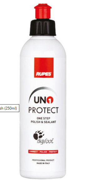

Personlig liker jeg veldig godt denne:
Bruker den på all "vedlikeholdspolering"
