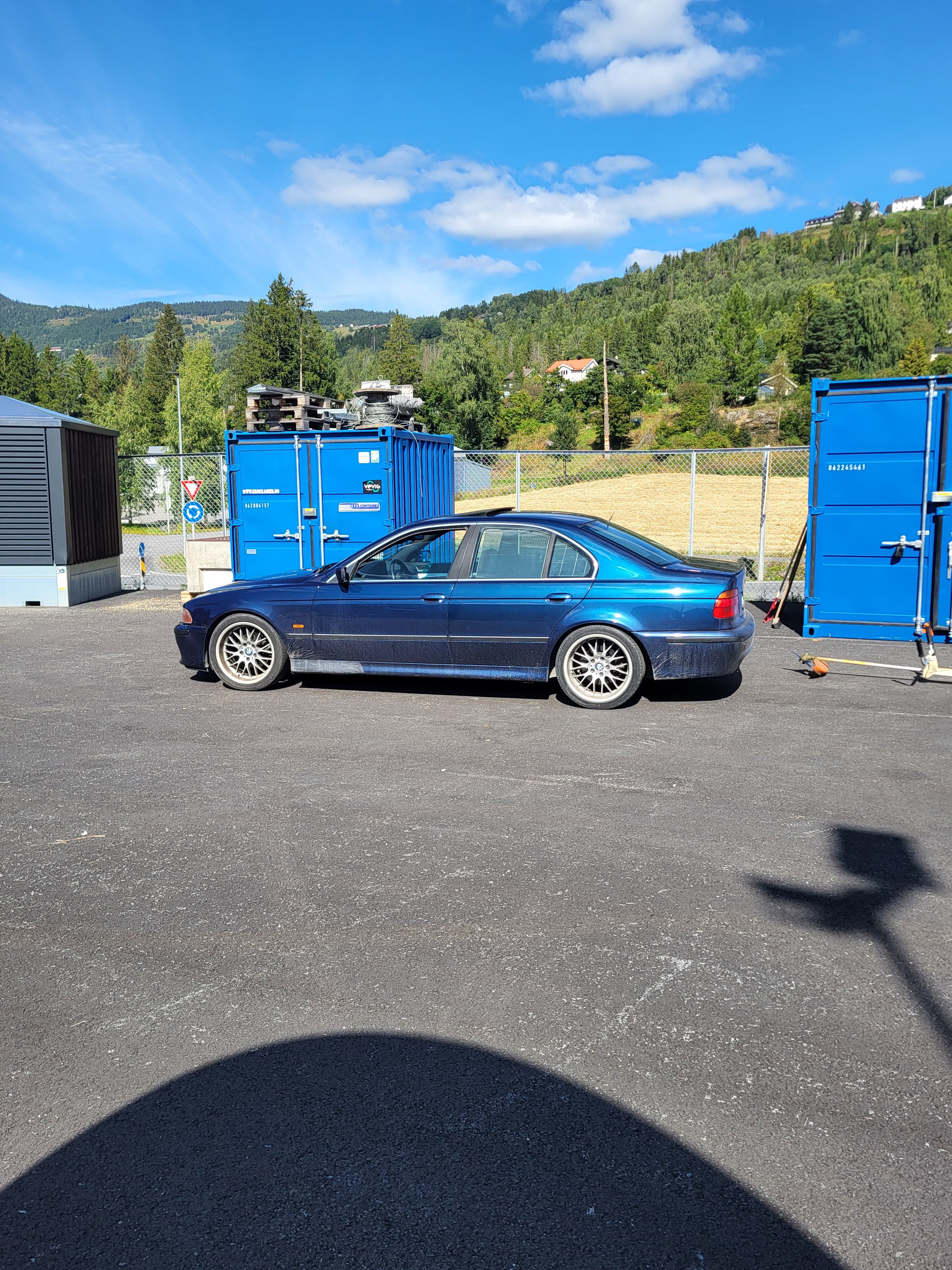

Jeg gikk for msport 1 støtdempere fra sachs, lesjofors msport fjærer og e90 xdrive fjærtårnlager framme på min e39 sedan, det er dog en 6 cyl og ikke v8 så det er mulig at høyden blir litt forskjellig, men jeg syns det ble perfekt "stuk", høyde og komfort på norske veger i hvertfall.

For hva det er verdt, så valgte jeg Eibach sine ProKit fjærer på originale M-Tech 2 dempere. Ikke så forskjellig fra de originale M-Sport fjærene på kjøreegenskaper. Muligens litt stivere, men jeg er veldig fornøyd med dette oppsettet. Og som sagt over, tårnlager for R6 kan ikke brukes på V8.
