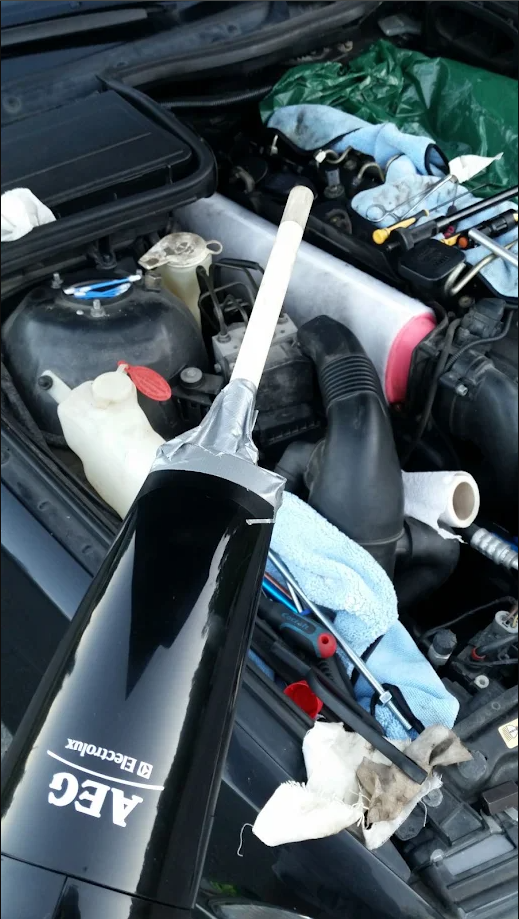

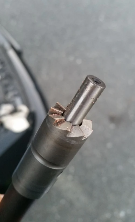

E.C. Skrevet Oktober 13 Skrevet Oktober 13 Jeg modda en støvsuger til å suge opp det verste. Jeg prøvde å frese vekk kobberskiva som satt bom fast på et tidspunkt (før jeg fikk den løs), så her på bildet er det feil farge på sponet: Dette var på 1. gen M57. Har gått problemfritt i 50k km etter dette.
MBiMMer Skrevet Oktober 13 Forfatter Skrevet Oktober 13 2 timer siden, E.C. skrev: Jeg modda en støvsuger til å suge opp det verste. Jeg prøvde å frese vekk kobberskiva som satt bom fast på et tidspunkt (før jeg fikk den løs), så her på bildet er det feil farge på sponet: Dette var på 1. gen M57. Har gått problemfritt i 50k km etter dette. Jeg har en industristøvsuger som jeg kan bruke, men det blir velnlikevel vanskelig å ha kontroll. Ikke enkelt å vite hva som skjer under fresen?
E.C. Skrevet Oktober 13 Skrevet Oktober 13 Joda, men det er nå begrenset hvor mye spon du kan lage, spesielt om du støvsuger ofte underveis. Du kan bruke noe fett, men da kan ikke du støvsuge noe som helst, ettersom alt vil sitte fast i fettet. Du skal ko ikke ta mange runder, bare få det litt blankt.
