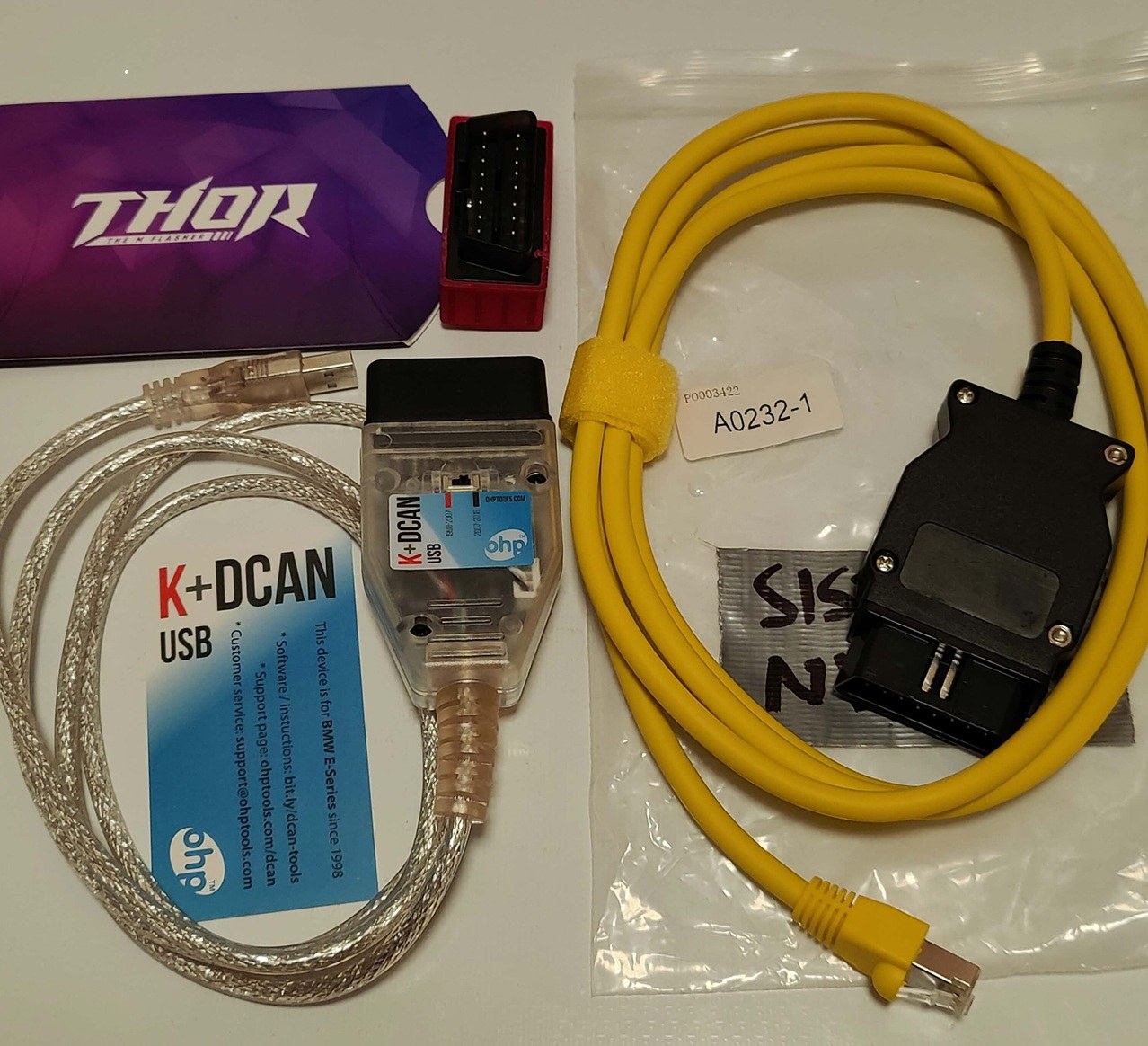

teerex Skrevet Oktober 13 Skrevet Oktober 13 Apropos kabler. Jeg har disse to liggende samt denne Thor WLAN adapteren som vel var for bruk med ymse apper samt INPA osv. på E-serie. Har egentlig glemt hva jeg skulle bruke den til, men man finner vel bruksområder. Kanskje XHP tools osv. Når bruker man USB-kabel og når bruker man ethernetkabelen? (med ISTA osv.) Får prøve ut ISTA etterhvert, men har klart meg med Launch diagnoseskanner hittil.
mr.pingu Skrevet Oktober 13 Skrevet Oktober 13 12 minutes ago, teerex said: Apropos kabler. Jeg har disse to liggende samt denne Thor WLAN adapteren som vel var for bruk med ymse apper samt INPA osv. på E-serie. Har egentlig glemt hva jeg skulle bruke den til, men man finner vel bruksområder. Kanskje XHP tools osv. Når bruker man USB-kabel og når bruker man ethernetkabelen? (med ISTA osv.) Får prøve ut ISTA etterhvert, men har klart meg med Launch diagnoseskanner hittil. USB - E-series ENET - F-series og G-Series 24 minutes ago, X5guy said: fikset det. Problemet lå i to spesifikke særheter i Bimmerscene-pakken: COM3 Hardkoding: For K+DCAN tvinger denne ISTA-pakken bruken av en egen EdiabasLib-rutine som er fastlåst til COM3. Den ignorerer de vanlige ediabas.ini og odb.ini-filene. Satt COM3 i Device Manager og i obd.ini for sikkerthets skyld sånn at BMW Standard Tools funker. EC-APPS Skript-krøll: ISTA install pakken antok at en gammel EDIABAS lå i C:\EC-APPS. Siden den ligger på C:\EDIABAS, feilet skriptet, slettet miljøvariablene, og lot ISTA stå igjen uten stier til ECU-filene. Fikset dette ved å kopiere inn en EDIABAS kopi til EC-APPS mappen slik at skriptet kunne kjøre og innstille seg som nødvendig, det antok at det ikke fantes noen konflikt på systemet siden det antok at ingen BMW standard tools var installert. Skjønner, jeg laster ned en rent ISTA og så bruker jeg ISTA Patcher, stoler ikke på sånne pakker Bare pass på du har EDIABAS 7.6 for ISTA, ellers er den supertreg. Standard Tools kommer med EDIABAS 7.3, så pass på, men det merker du fort. (Pun intended) Stemmer det, nå husker jeg igjen. Anbefaler å bruke junctions for EC-APPS og C:\EDIABAS så de er speilet https://learn.microsoft.com/en-us/windows/win32/fileio/hard-links-and-junctions teerex og X5guy reagerte på dette 2
teerex Skrevet Oktober 13 Skrevet Oktober 13 (endret) 3 minutter siden, mr.pingu skrev: USB - E-series ENET - F-series og G-Series Ja jeg fikk ENET-kabelen hos en med F25 (han hadde to), så da skjønner jeg jo at den ikke er til E70 iallefall 🙂 Endret Oktober 13 av teerex
