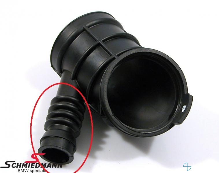

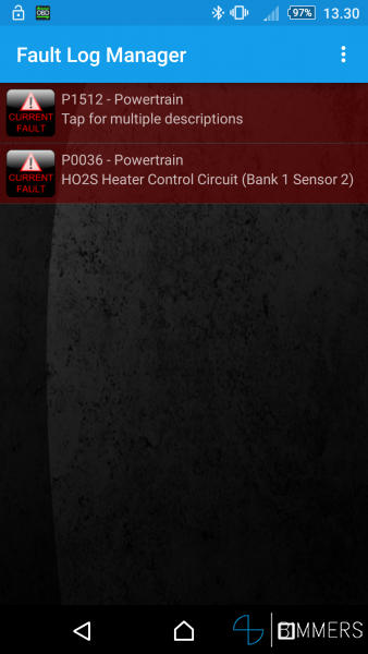

  13. Hei. Har nå fått skiftet den luft belgen. Men virker ikke som det løste problemet mitt. Når jeg tok en kjøretur istad så kjente jeg et lite sånt nøkk igjen. Tok en ny diagnose og fikk opp en ny feilkode p1512. Noen som vet hva den koden står for? Legger ved et bilde her. Håper på at svar fra dere. Mvh. Vegard
  14. Begynn med trykktest og ta det derifra. Da finner du fort ut hvor det eventuelt er lekkasje.
