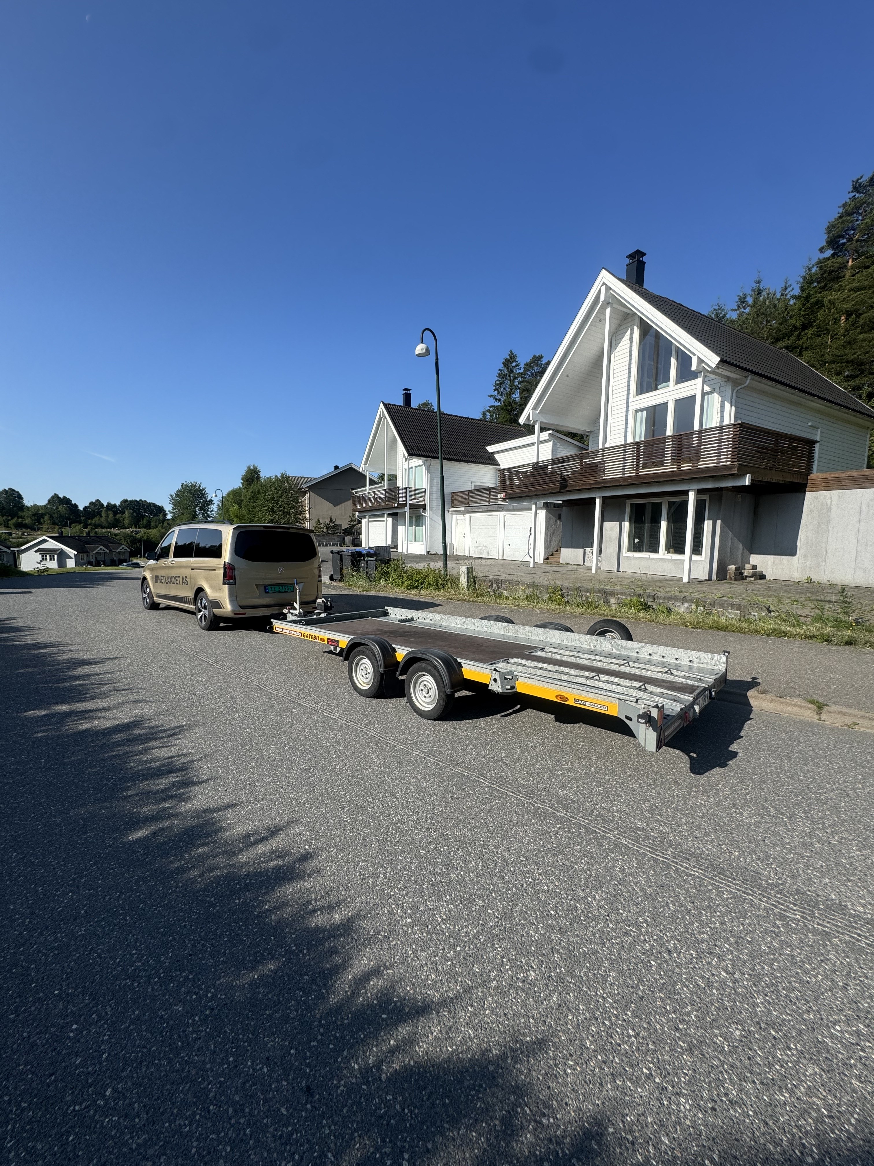

Ellers har jeg byttet ut trekkbilen. BMW leverer jo som kjent ingen varebiler eller praktiske arbeidsbiler, så i 2023 kjøpte jeg en splitter ny Mercedes-Benz Vito med det riktige utstyret. Var meget fornøyd med bilen, men så kom facelift modellen og da ble det ny bil 😀 Lakkerte opp litt småskader, shinet bilen og tok av logomerkene før bilen ble solgt til ny eier. Kommer faktisk til å savne gulfargen, bilen fikk mye oppmerksomhet til tross for at det «bare» er en Vito. Hentet ut ny 2025 modell facelift i mai. Bilen er topputstyrt med luftfjæring, sport-pakke, kaptein stoler, varme i ratt, ekstra stereopakke, 190hk 4x4 osv. Samme drivlinje som den forrige bilen, men luftfjæring og mye bedre infotainment system i facelift løfter det hele mange hakk 😀 Meget fornøyd med bilen! Her ute på oppdrag for å hente en veldig fin Z3 M 3,2 i Bærum med VANOS problemer 😀 Henter og bringer en del biler i forbindelse med jobb, i tillegg til at vi reiser lange distanser med driftingbilen (spesielt på vinteren) og da er det veldig fint å ha en pålitelig og solid trekkbil 😀 Mvh Thomas Netlandet //Netlandet AS

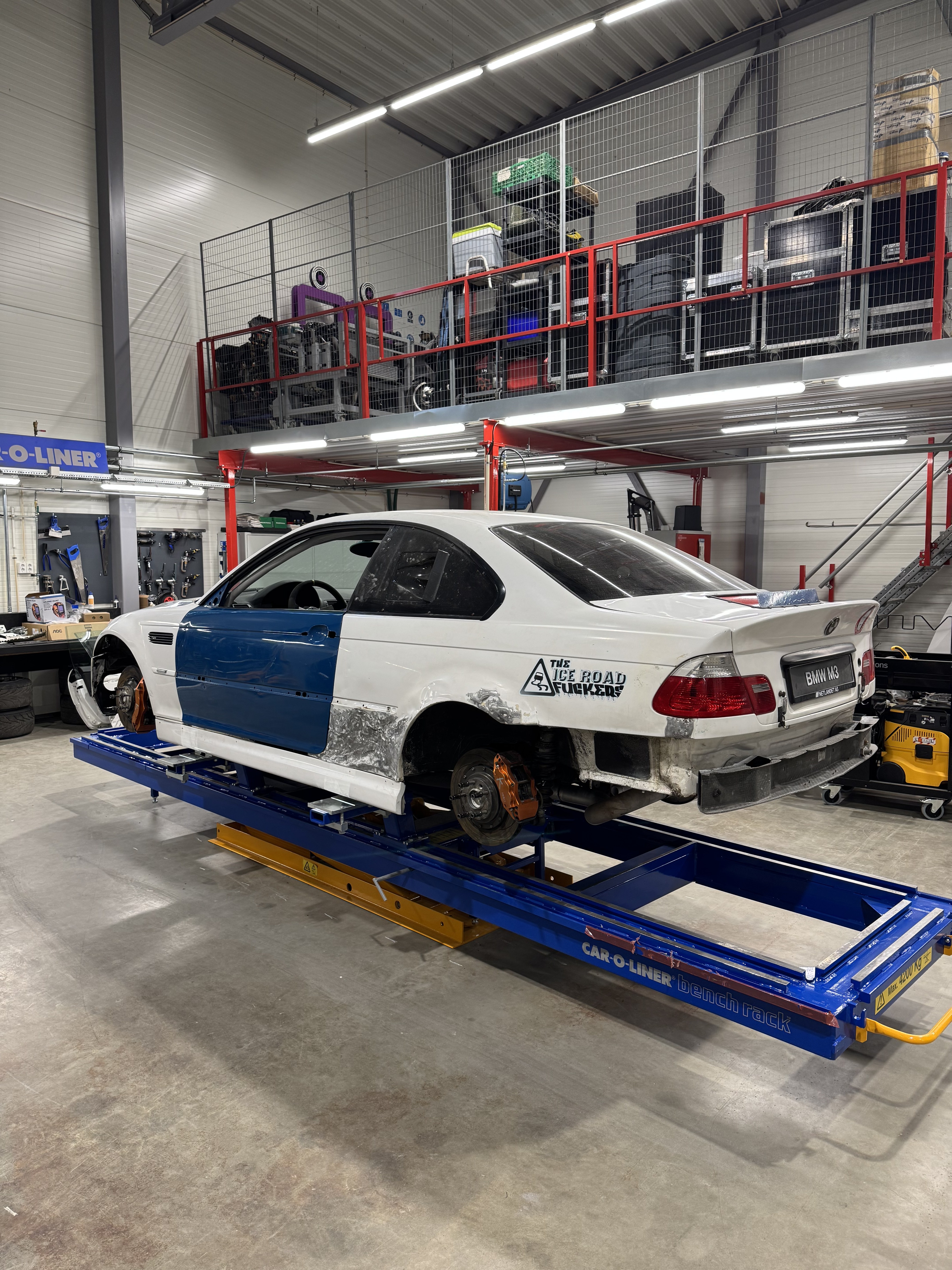

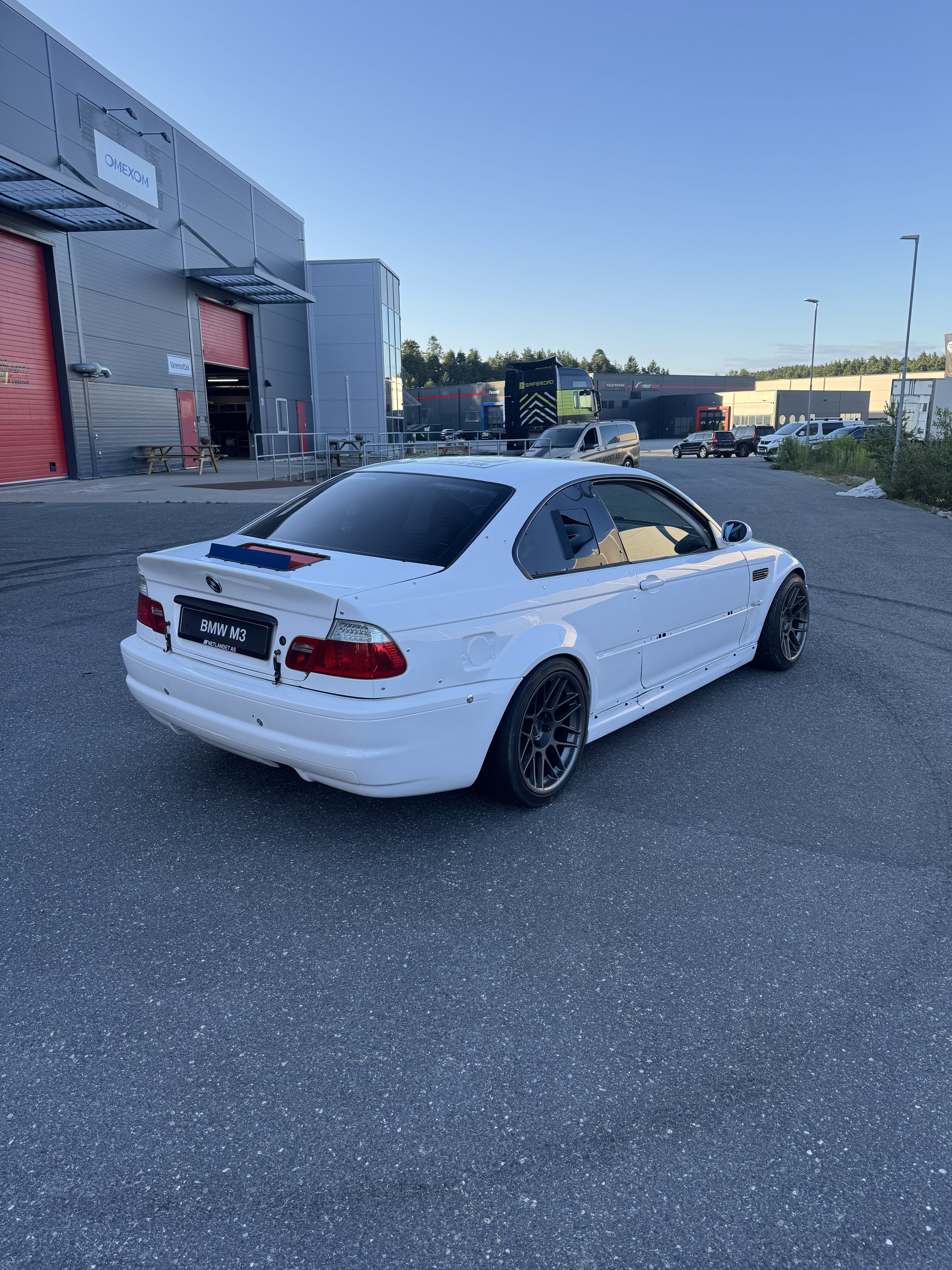

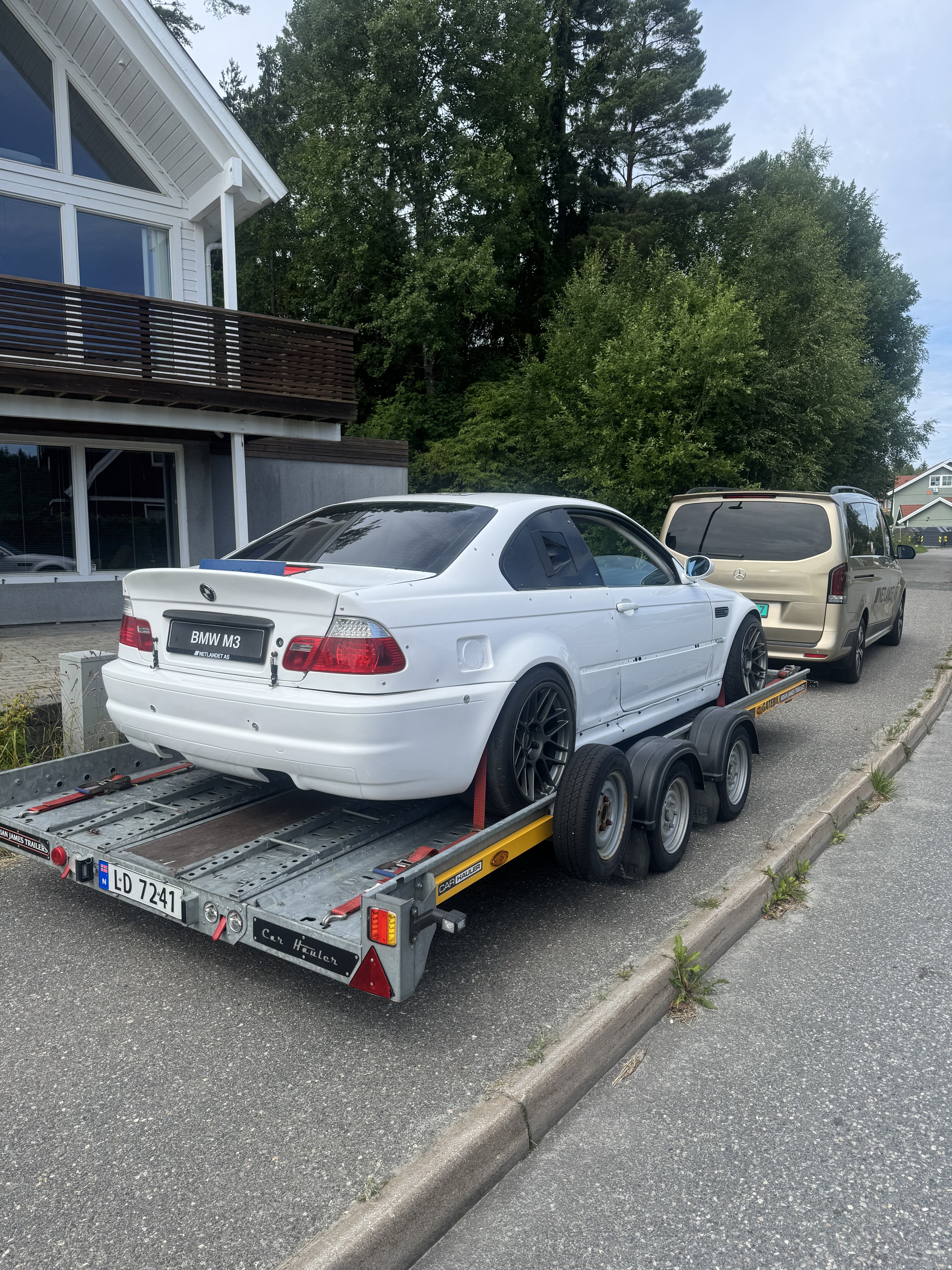

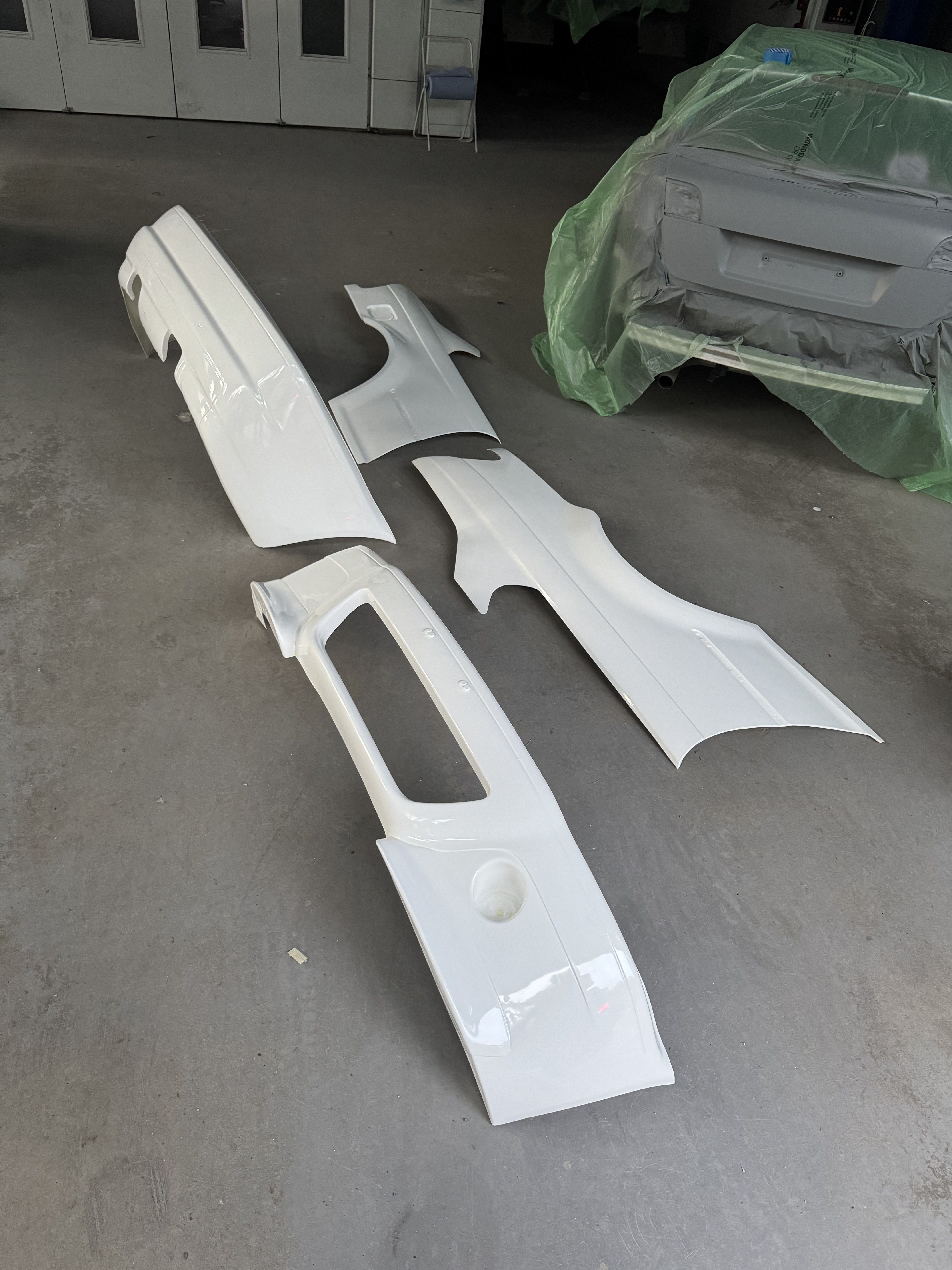

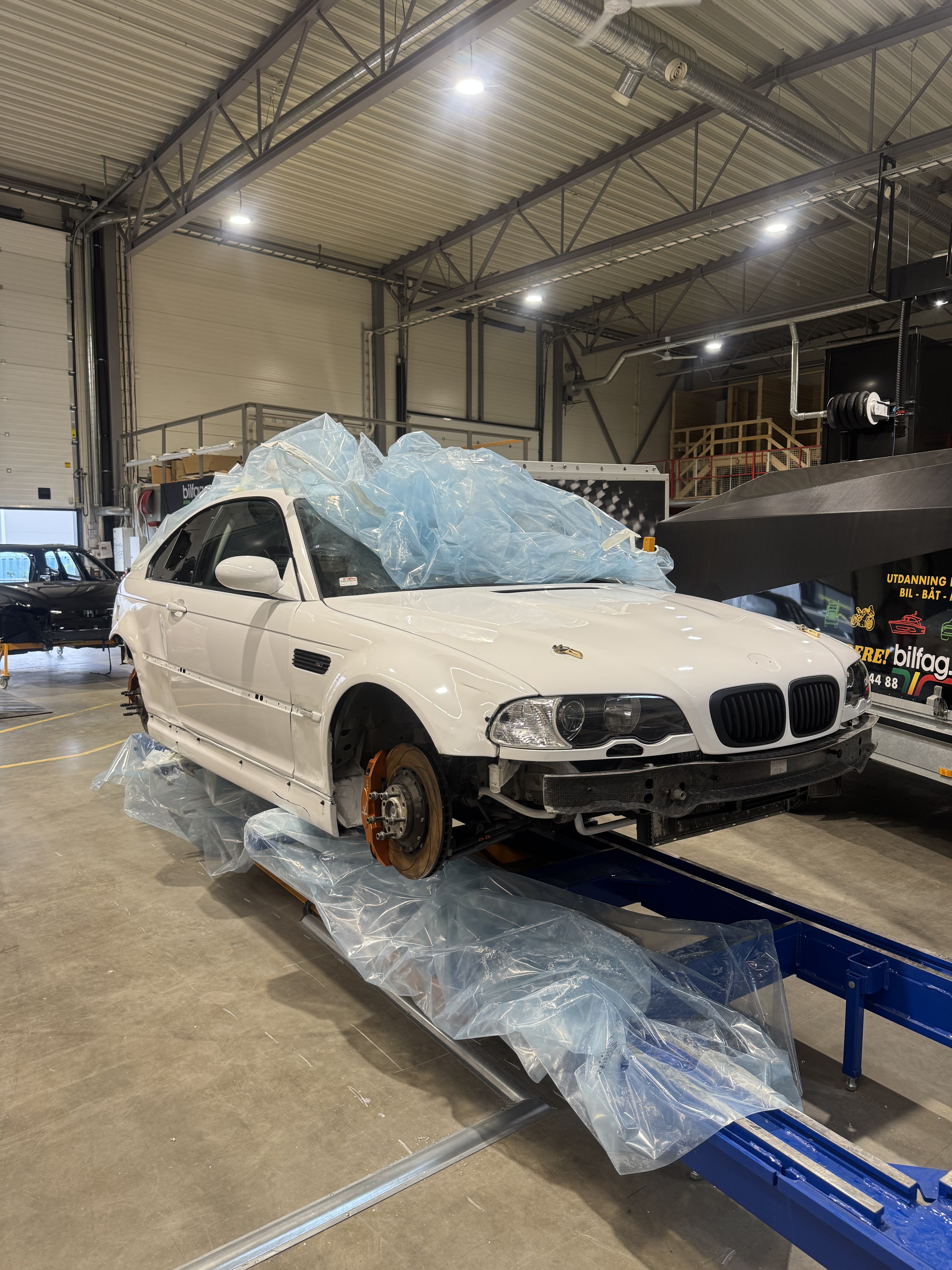

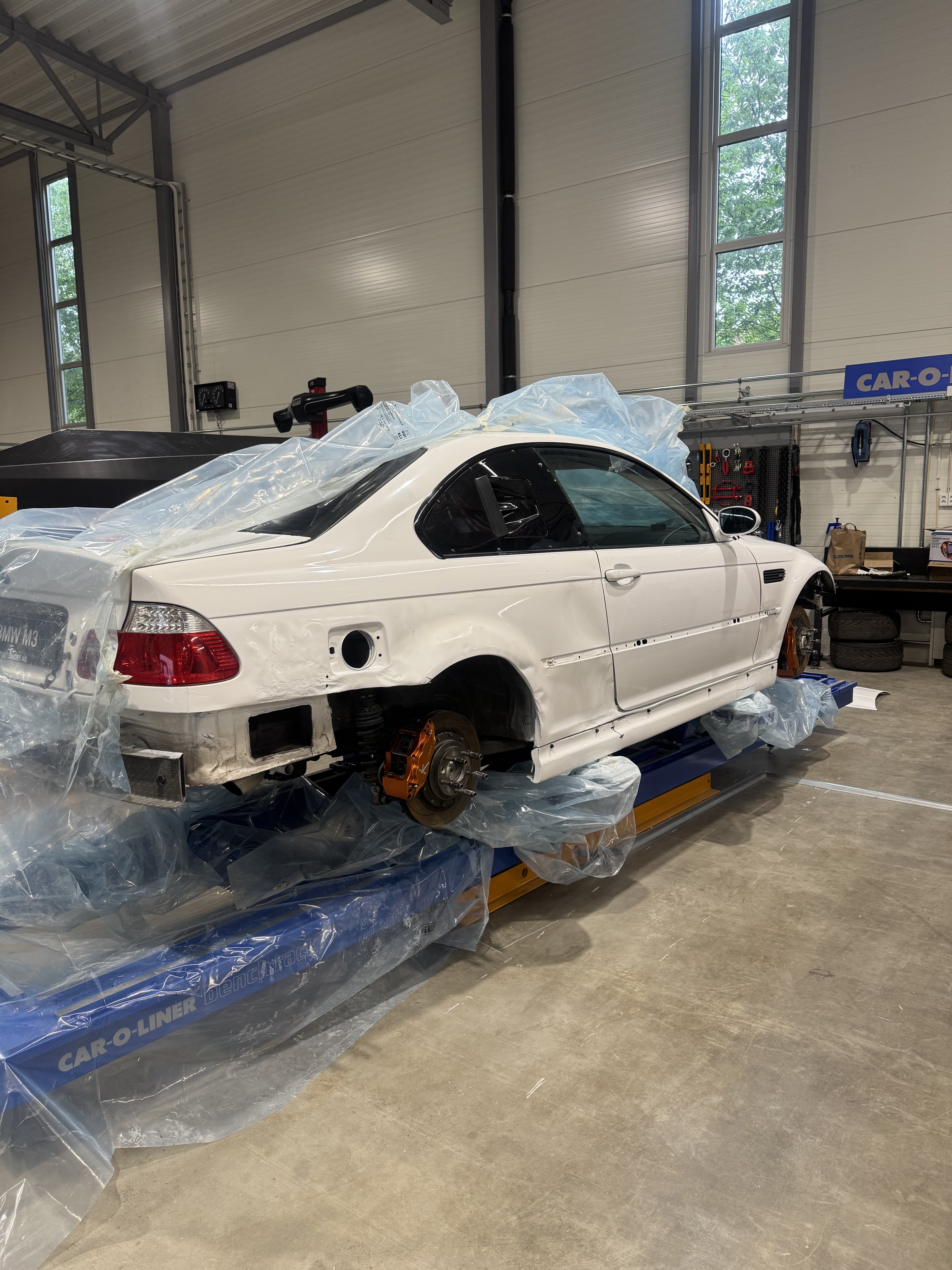

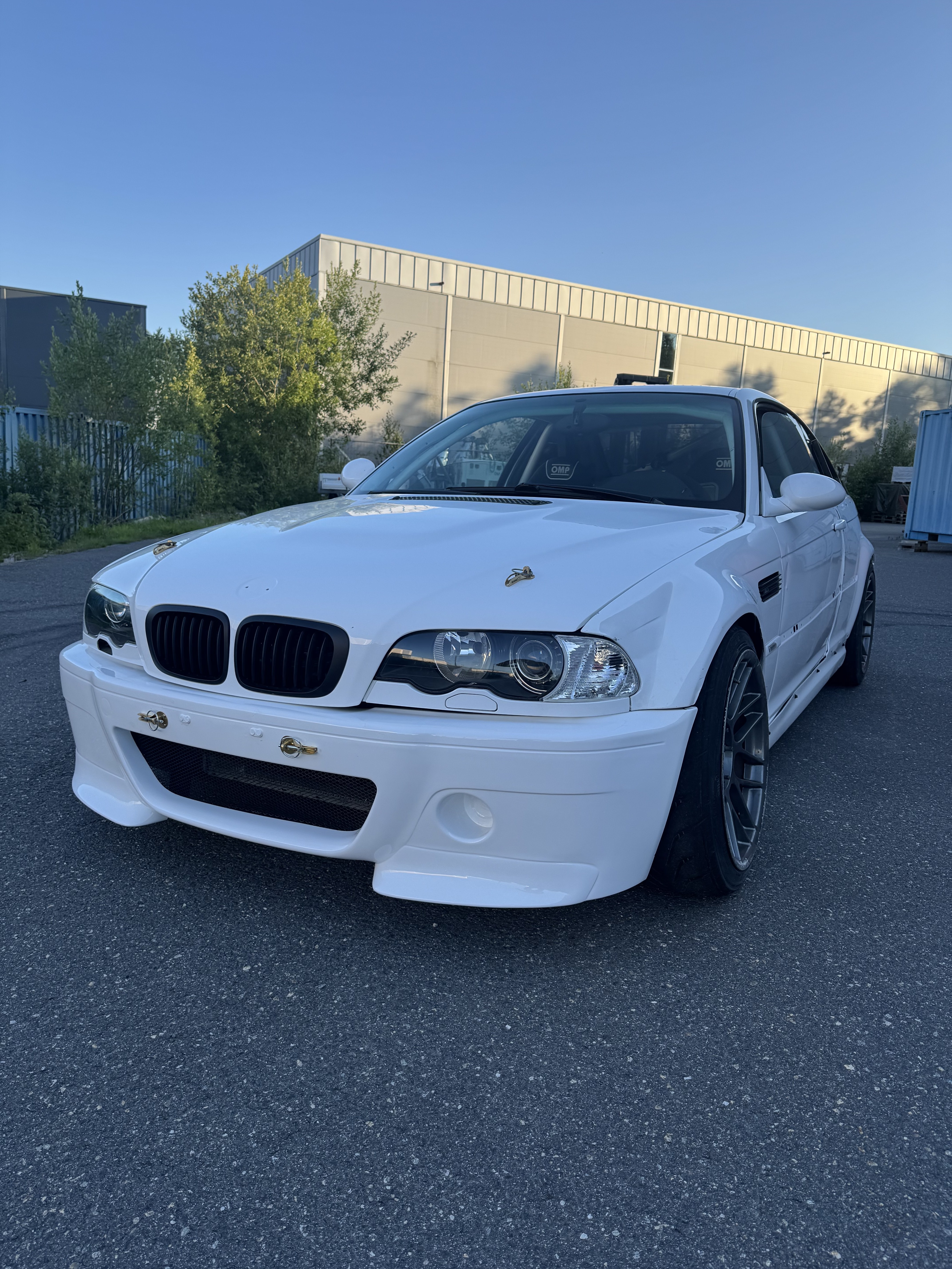

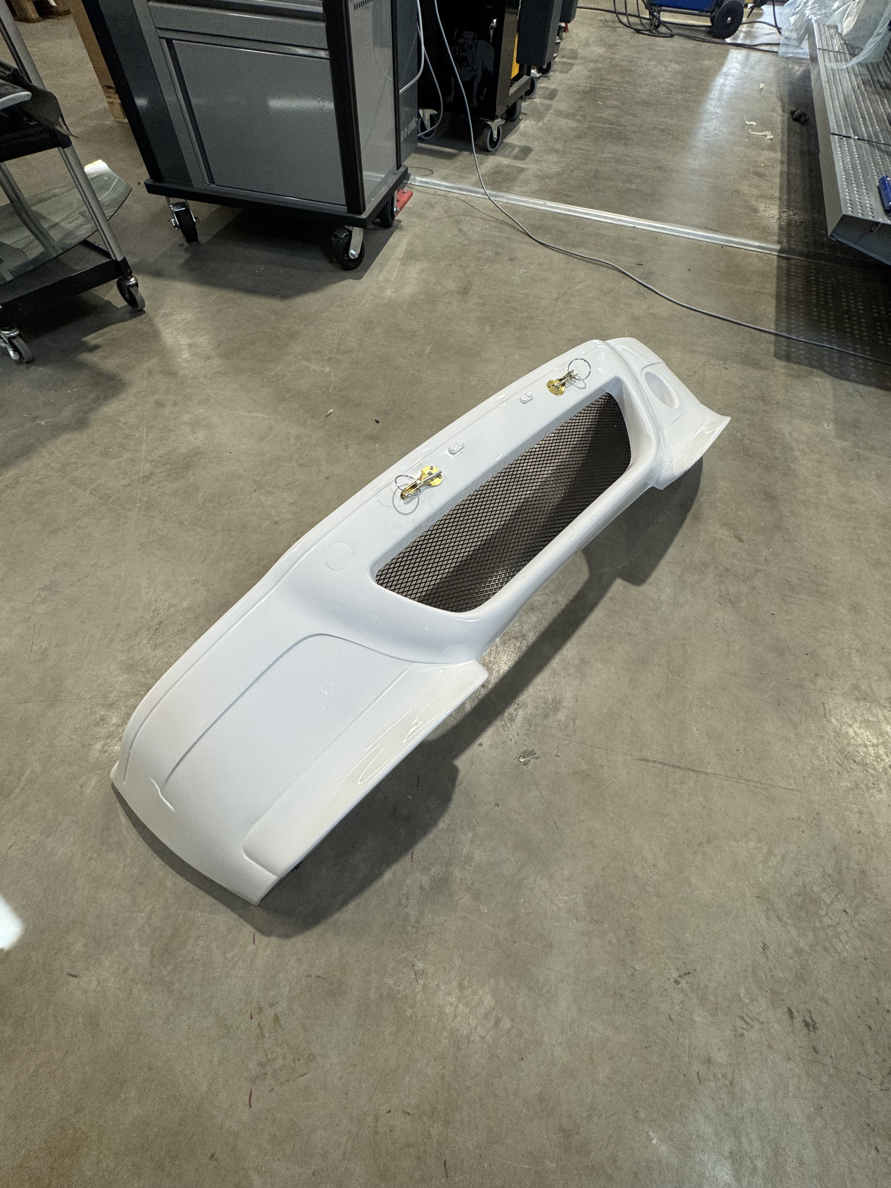

Så over til E46: Hadde en fantastisk iskjøringssesong hvor vi besøkte blant annet Dagali, Funäsdalen, Sigdal osv. og fikk noen virkelige fine dager på banen sammen med gutta 😀 S50 motoren fungerte stort sett problemfritt hele sesongen til tross for tidvis ekstremt hard kjøring med mye turtallsperre og mye clutching. Rakk en treningsdag på Gardermoen når våren kom: Bilen har jo fått del platekontakt de siste 2 sesongene, så jeg bestemte meg for å strekke opp chassiset litt før Gatebil Rudskogen. Satte bilen i jiggen og retta kanalene, før nye dører osv. ble montert. Videre fikk jeg kjøpt inn glassfiber overfenders, støtfangere osv. Delene ble lakkert og montert. Plutselig ble det en M3 igjen 😀 Dette er jo en rendyrket driftingbil, så den vil få juling videre, men fint å få rettet den litt opp med jevne mellomrom så den ser presentabel ut 😀 Her er sluttresultatet: Ingen tvil om at E46 M3 er et kult chassis! Vi kom oss omsider til Gatebil på Rudskogen hvor jeg fikk kjørt ca. 1,5 runde før råde nr. 4 kom ut av motorblokka nede i angsten. Motorhavari nr. 2 i 2025 der altså! Mer om det senere 😀 Mvh Thomas Netlandet //Netlandet AS

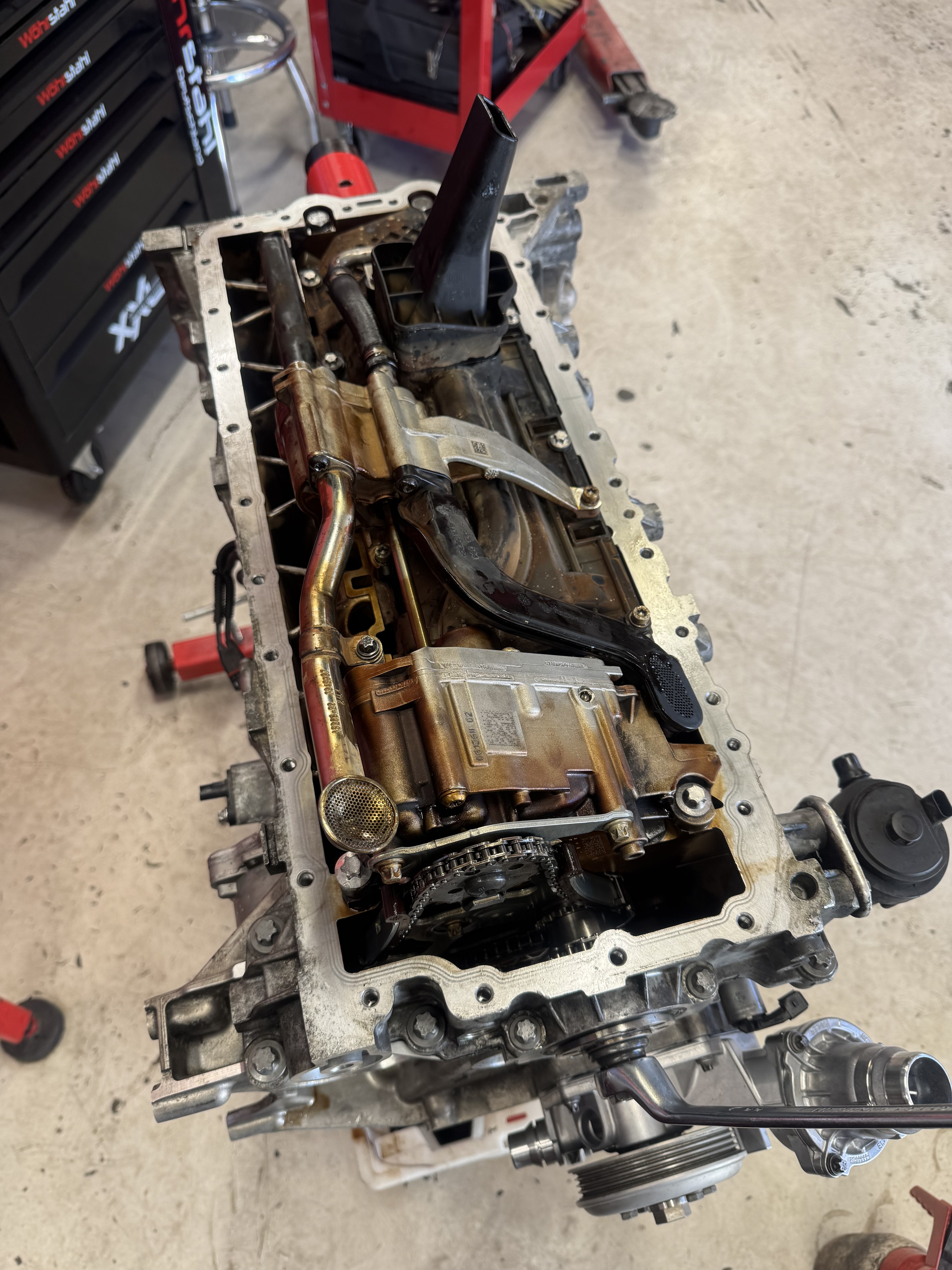

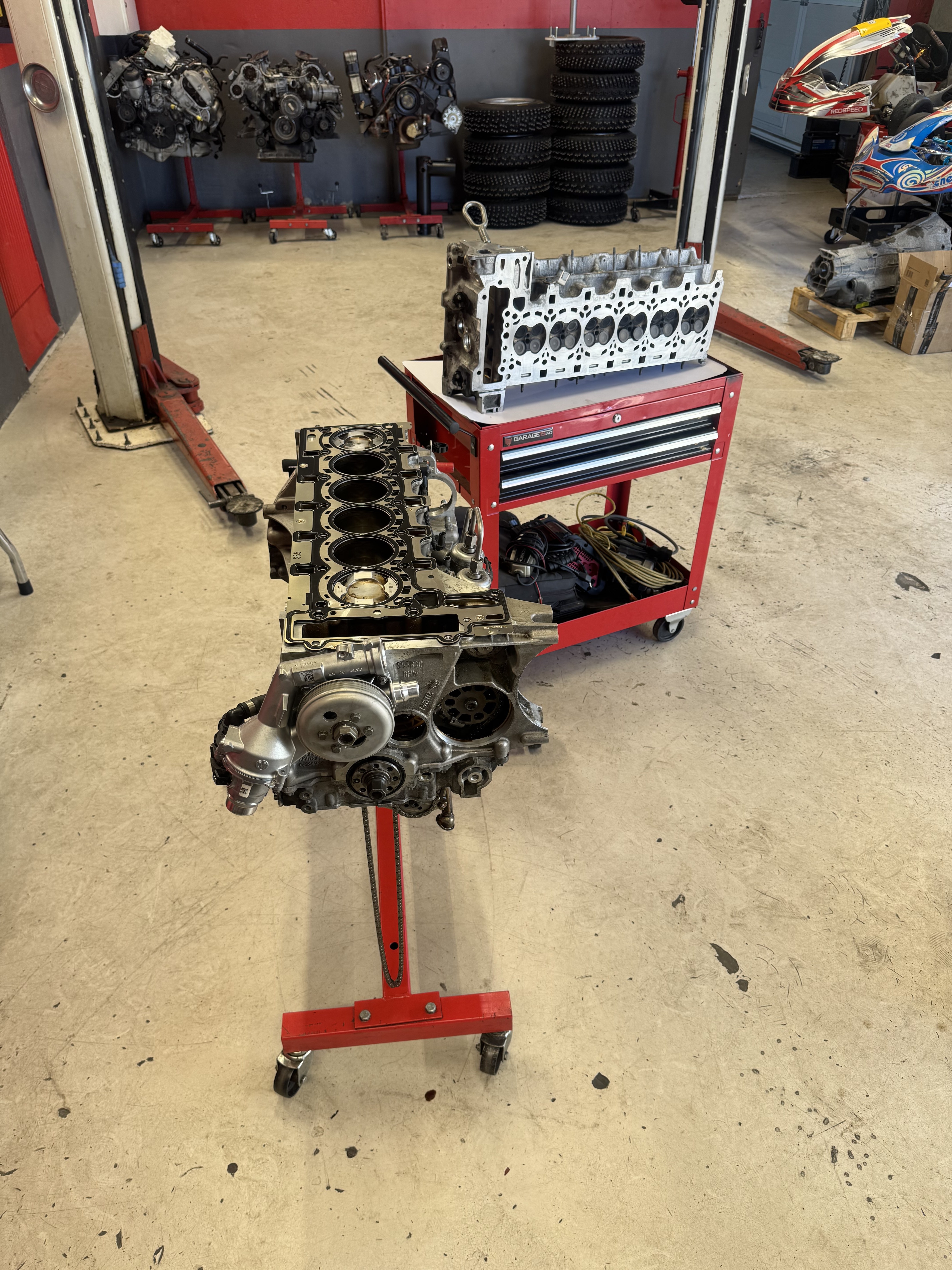

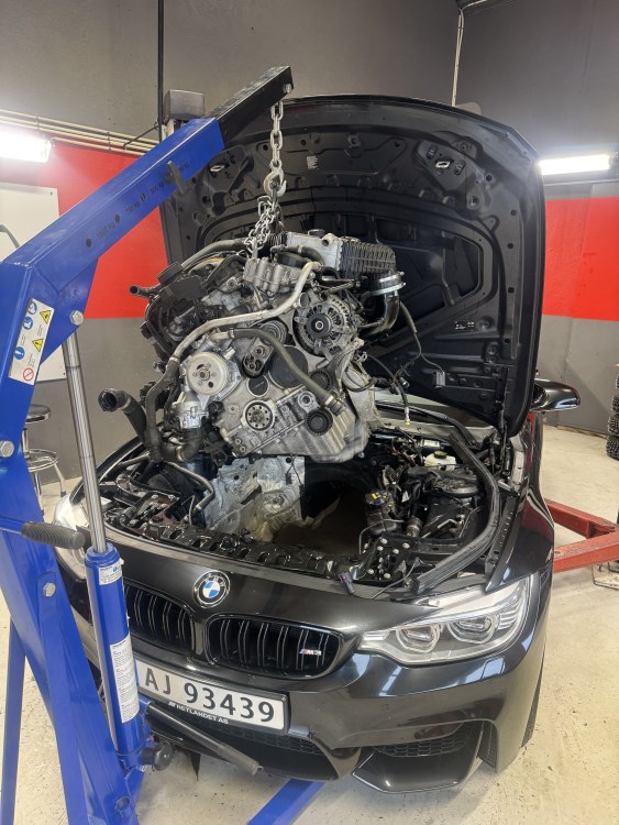

En vinter og en sommer har gått forbi, og det har jo som forventet skjedd litt på bilfronten. F80 ble solgt i mai til ny heldig eier. Tok noen bilder av bilen for annonsen. For en fantastisk bil! For å gjøre ting litt ekstra spennende bestemte den seg for å få motorhavari kvelden før salg. Under et pådrag i 2. gir låste motoren seg fordi et rådelager spant. Bygde opp motoren med ny veiv og nye råder, lager osv. Meen etter kort tid skjedde det samme på nytt. Motoren spant et rådelager; men ikke på samme sylinder som sist. Konkluderte med at dette trolig skyldes en årsak som er vanskelig å oppdage, dessuten måtte bilen bli klar raskt slik at den hittil tålmodige kjøperen ikke trakk seg, så jeg endte opp med å kjøpe en komplett motor i god stand som ble satt inn i bilen. Skiftet samtidig bensinpumper, dyser osv. da vi mistenker at årsaken til havariet ligger i bensinsystemet. Den nye motoren fungerte problemfritt (og gjør det fortsatt såvidt meg bekjent) slik at ny heldig eier kunne ta over bilen 😀 BMW interessert kar med erfaring fra bilbransjen, så jeg er helt sikker på at bilen er i gode hender videre. Jeg er også helt sikker på at den nye eieren kommer til å like bilen like godt som jeg har gjort, for til tross for et par-tre motorhavarier og noen sett med turboer har det vært en helt fantasisk maskin som har tatt meg på mange opplevelsesrike turer nedover kontinentet. Det blir liksom ikke kjedelig med 650hk og manuell kasse kombinert med et utrolig bra chassis 😄 Her kjører den av gårde for siste gang og jeg pleier ikke å være så følelsesmessig involvert i biler jeg selger, men akkurat denne bilen og tiden med den kommer jeg til å savne og se tilbake på som en fantastisk tid i livet 😀 IMG_0111.mov Mvh Thomas Netlandet //Netlandet AS

S50 motoren er stort sett ferdig (mangler grenrør) og er klar for å settes inn i E46en. Digger byggekvaliteten og designet på disse motorene! Har hatt flere S50er i både E30 og E39, det er noe eget med de seks gasspjeldene og den mekaniske følelsen i disse motorene. Ser frem til å få testet den i bil! 😃
