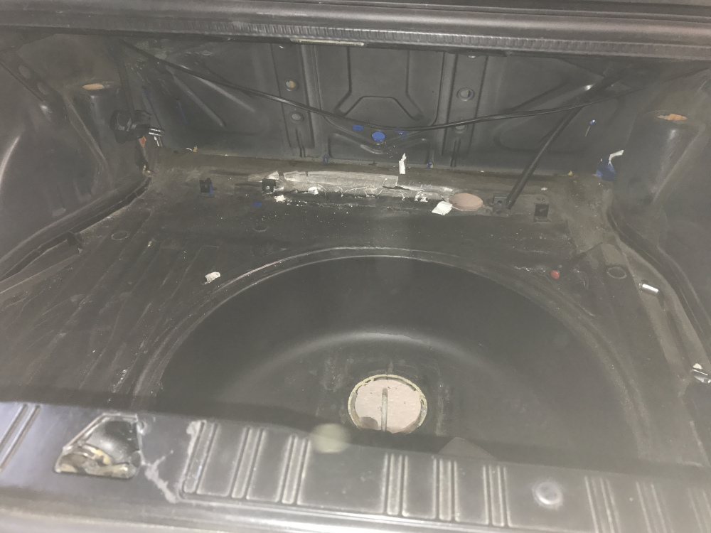

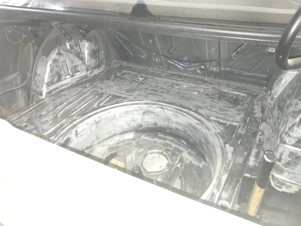

  14. Lite tilbakeblikk Lakkert 2 lag med Avusblau metallic slik som resten av bilen, og 2 strøk med 2k klarlakk. Vanskelig å få bilde av finishen, er så lite lys nedi der. Måtte lakkere med lyskaster i ene hånda for å se. Ser litt skjoldete ut her og der på bilder, men det er bare lysforholdene. Er fint og jevnt i virkeligheten Reservehjulsbrønn ankommer mandag, så da er det å tilpasse den og få sveist den inn. Ellers litt struktur bilder Fant også bilde av motorrom før jeg begynte der noe særlig. Motorrommet var nok lakkert en gang med motor i, for bak dempertårna var det svart fra bilen var ny. Var en del bindefeil også, så endte opp med å slipe alt platereint for å ikke få noe flass senere. Fjernet div branketter også, som til LMM da det blir carbonboks etterhvert.
