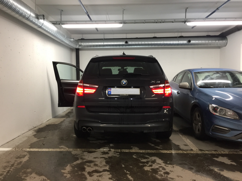

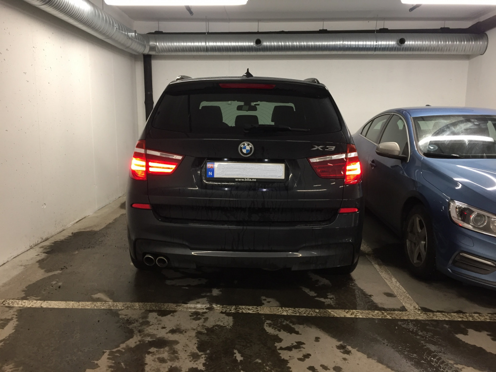

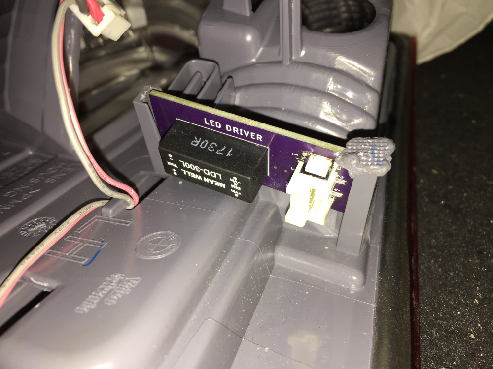

Da var baklyktene i orden igjen. Jeg lagde to varianter av driverkortet mitt. Det ene ga 300mA og det andre ga 236mA, slik originalkortet fra Valeo gjør. Jeg kunne ikke se noe forskjell i lysstyrken på disse to kortene. Det ble 236mA-kortet som ble sittende i bilen til slutt. Det er forresten verdt å nevne at BMW ikke har diagnose på LED-stripene, så man får ikke noe varsel om de slutter å lyse. Jeg tror dette er fordi LEDene har så lang levetid at de vanligvis ikke vil gå i stykker. Men det hjelper jo lite når det er driverelektronikken som svikter. En annen ting som er nyttig å vite også, er at når kun parklys er på er det bare de ytre LED-stripene som lyser. Lyktene i bakluka lyser ikke. Her er kortet på plass i lykta. (Det er ikke nødvendig å kutte av noe plast for å få løs originalkortet eller få på plass det nye.) Her er bilen før fiks. F25 X3 med én eller flere LED-lys som ikke virker er et vanlig syn. Og her er alt i orden igjen. Innerste lykt på høyre side har mitt hjemmelagede elektronikkort.

Kretskortene jeg har tegnet dukket opp i posten i dag! Nå gjenstår det bare å få loddet på plass komponentene, så er det klart for testing. (Original til venstre. Tre eksemplarer av mitt design til høyre.) Løsningen er basert på en LED-driver fra Mean Well. På nettet er det flere steder beskrevet en løsning der man fikser baklyktene med en 500mA driver, men etter å ha studert det originale kretskortet nærmere, har jeg funnet ut at originalkortet bare sender 236mA gjennom LED-ene. 500mA blir mer enn dobbelt så høy strøm som originalt, og det er jeg skeptisk til. Han som har kommet fram til den løsningen har tydeligvis ikke så god greie på elektronikk. Derfor prøver jeg med en 300mA driver i stedet. Jeg planlegger å teste denne både som den er, og med noen motstander i parallel med LED'ene for å redusere strømmen til 236mA. Er spent på om det blir synlig forskjell på lysstyrken. Jeg har også designet en egen krets som leverer nøyaktig 236mA. Denne har ekstra støyfiltrering og beskyttelseskretser i tillegg, men foreløpig har jeg ikke bestilt kretskort til denne.

Et kjent problem på F25 er at LED-stripene i baklysene slutter å virke. Vi har fått byttet ytre venstre baklykt på garanti, men nå har indre høyre sluttet å virke. Den kommer og går etter eget forgodtbefinnende. Lyktene koster vel en to-tre tusen kroner, og det synes jeg er litt drøyt å betale, særlig når dette problemet skyldes en konstruksjonssvakhet fra Valeo som lager lampene. Problemet ligger i et lite elektronikkort som sitter i lykta for å gjøre om 12V til noe som er mer egnet for å drive LED'er. (En konstantstrømkilde, for å være presis.) Dette kortet er designet så dårlig at en av komponentene blir veldig varm når lyset er på, og dette ender med at den enten går i stykker eller at loddingene blir dårlige. Kortet er ikke en reservedel, og kan ikke kjøpes løst. (Men det selges uoriginale innimellom på eBay for mellom 300 og 800 kroner.) Jeg har noenlunde peiling på elektronikk, og har lenge hatt lyst til å lære meg å tegne kretskort selv. Nå har jeg endelig fått tid til å sette meg ned og lære dette. Resultatet er at jeg har tegnet et eget kretskort (i et program som heter Eagle.) Dette kretskortet har en annen type konstantstrømskilde som bør fungere bedre enn løsningen til Valeo. Jeg har sendt en bestilling på tre prototypekort, så nå blir det å telle ukene til de kommer i posten. Spennende å se om det funker. Kortet jeg har tegnet har deler for rundt 100 kroner, så hvis det fungerer er det en mye billigere løsning enn å kjøpe nye baklys. Det er ganske enkelt å bytte også. Man må ta ut den aktuell lykta, så er det bare å fiske ut det gamle kortet, plugge ut kontakten, dytte inn det nye kortet og sette kontakten på plass igjen. I noen tilfeller må det skjæres vekk en liten plasthake og legges på litt lim for å få det nye kortet til å sitte. Her er kortet som lager lys i LED-stripene og som har en stygg tendens til å ta kvelden:
