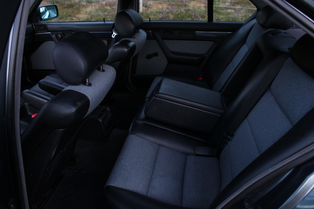

  2. Bilen slik den står nå Fornøyd bil som har fått absolutt alt av væsker og filter skiftet på 320.000 km. Fått tatt ei lita polering og fått på de nye felgene for ei stund sia, men har ikke hatt tid å oppdatere tråden. Men her kommer det Dere får unnskylde dårlige bilder. Vask innvendig og utvendig, deretter polering Tok like greit ut setene for å få rengjort under dem. Har ikke behandla de, men skal gjøre det med Swissvax. Positiv overaskelse å se at det er ferdig lagt opp kabler til sub i bilen og. Er ikke noe fan av store subwoofere, men en liten 10" flatsub kunne jeg tenkt meg helt innerst i bagasjerommet. Noen bilder av ferdig resultat PS: De "matte" flekkene på lakk som vises på noen bilder er bare fuktighet. Bilder er tatt på natta når det begynte å bli kaldt. Felgene skal spaces ut, og når jeg skifter dekk blir det 225 bredde, ikke 205 som er på nå. Syns det ble litt for smalt. Veldig fornøyd med ny frontrute samt tilhørende listverk. Også var det motoren. Hadde et lite uhell for et par uker siden. Klarte å bomgire. Visste hvilket turtall jeg hadde når jeg bomgirte, så har regna ut at motor fikk rundt 8.600 RPM når jeg bomgirte og slapp clutchen. Ikke bra. Det resulterte i en mindre ventiltikk, noe motoren ikke hadde før Motoren går selvsagt som normalt, men må nok åpne den opp i toppen og skifte ventilløfterne hvis jeg skal ha tikkingen bort, noe jeg skal
