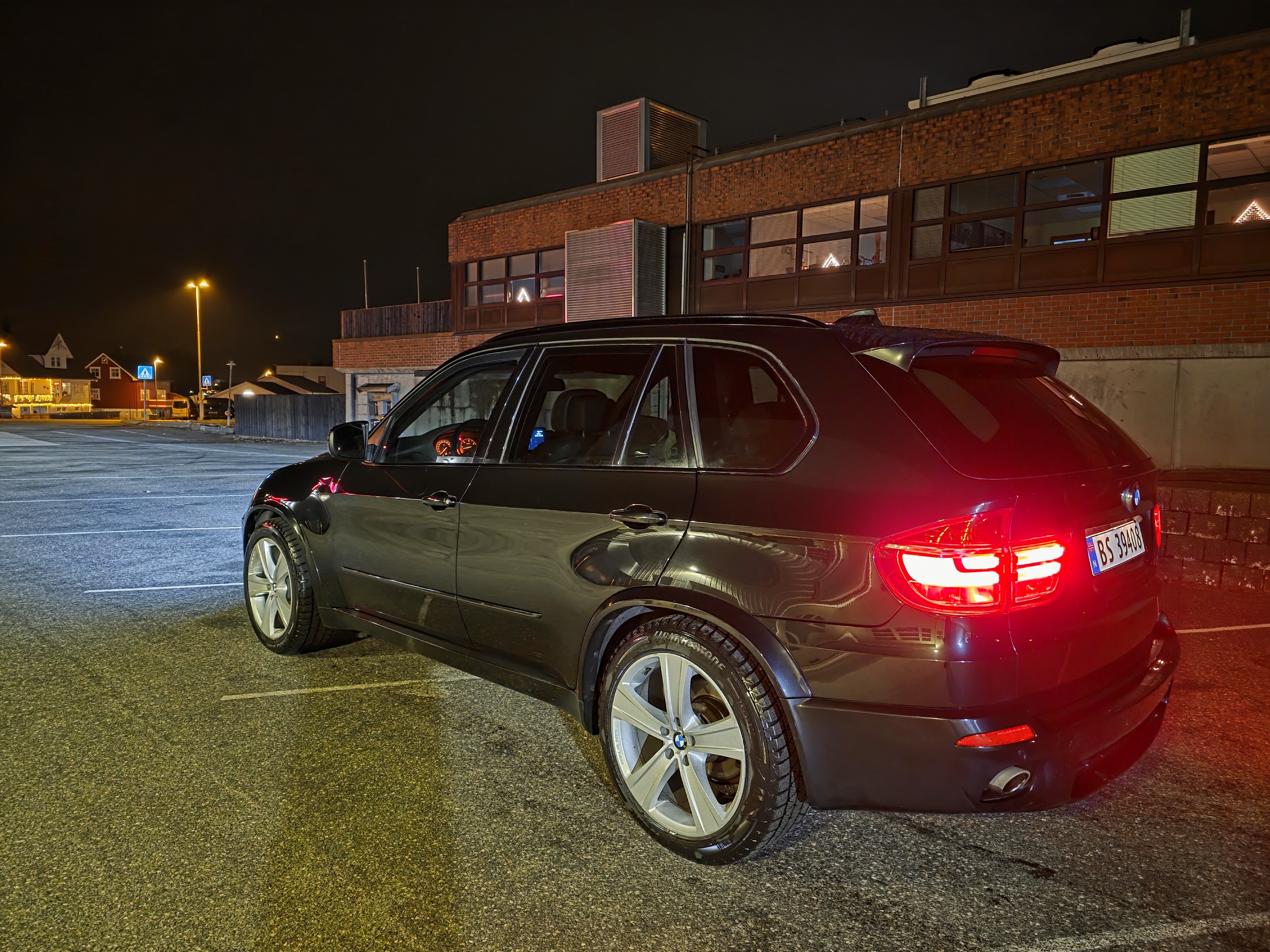

  5. iX3 1011 km på én lading. https://www.reddit.com/r/BMWiX/s/MCybxvWHEc

  7. Da var det dags for oljeskift igjen, nærmet seg 10 000 km siden forrige bytte. Handlet inn til begge bilene: Så ble det full tank og en "kattavask" i selvvasken på YX. Har tenkt en stund at jeg skulle hatt noen nye gulvmatter, da de originale av gummi ikke har så mye leppe, og det var faktisk et lite slitasjehull på matten til sjåfør, under der hælen blir liggende på gassfoten. I Subaruen har jeg Weathertech-matter, men syns de blir litt for "grove", de er mer som plast enn gummi. Vurderte å prøve Frogum ProLine pga. prisen, men tenkte de var litt i samme bane som Weathertech. Så satt jeg på med en kompis i hans iX M60, og han hadde kjøpt matter fra 3DMats, og disse syns jeg var pene, samtidig som de dekket godt, og de fantes også til E70. Ingen som solgte de i Norge selvsagt, så måtte importere de fra over dammen. "3D MAXpider KAGU" heter de. Så på tampen i går tok jeg inn min mors F10 som plutselig hadde fått ene lykten full av fukt. Men til min overraskelse fant jeg ikke de store lekkasjene, tross så mye fukt som var inne i lykten. Testet med røykmaskinen, både med og uten røyk. Jeg blåste inn ene luftingen, tettet den andre luftingen, samt holdt hånden over der kontakten kobles, og fikk da bygd trykk i lykten. Med såpevann fant jeg at det boblet så vidt på en plass mellom lyktehus og lykteglass, men det var ikke mye. Kommer til å tette akkurat der. Med røyk såg jeg det sivet aldri så lite ut ene siden av pæredekselet, så bestilte nytt deksel da pakningen var noe flattrykt. Lykten har stått til tørk i natt med vifte på, og var tørr nå i morges når jeg reiste på jobb.

  12. Nei, mine lykter var ikke adaptive originalt heller, og disse passet bare biler uten adaptive lykter slik jeg forstod det. 😊
