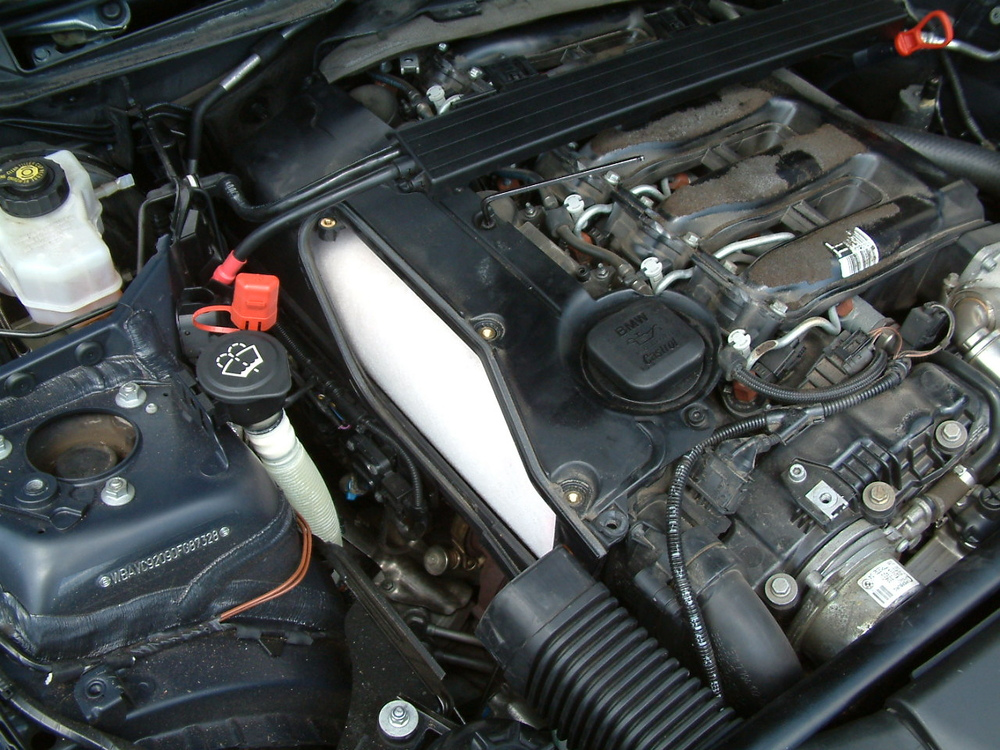

@sveigis Helt enig, dette er en bil som burde brukes Fjerning av ettermontert xenonkit - ''Weight reduction'' Inntrykket jeg fikk av denne bilen var at den ikke var tuklet med og det er jeg veldig glad for. Biler som har ettermontert det ene og andre er jeg ikke veldig glad for. Har fått gått over bilen ganske grundig nå og klarte å finne noe som var ettermontert på denne og. Fant to ledninger som var koblet på pluss polen i motorrommet som gikk til to xenon moduler. En til tåkelysene og en til fjernlysene. Frontfanger ble deomontert og alt av motstander/ledninger/pærer/moduler ble fjernet. Flere meter med ledninger og moduler som ble fjernet Montere ACC deksel og parkeringsensor Til den veldig observante så kan det skimtes at jeg har manglet dekselet til sensoren til den aktive cruisecontrollen samt en parkeringsensor som manglet på høyre side foran. Der var festet til sensoren knekt og det var mildt sagt irriterende da bilen hele tiden pep når PDC startet. Mens fontfanger var av, ble PDC limt på plass og ACC deksel montert
@papertiger og @Chrisrobol - Flott at folk følger med, det er alltid moro Vannlekkasje i bagasjerommet - Modul bytte Hovedproblemet med bilen var at den hadde fått vann i reservehjulsbrønnen og tatt knekken på noen moduler. Verkstedet mente det var 4 stk som var ødelagt. Når jeg fikk bilen testet jeg dem i bilen, da fungerte PDC og Micro power modulen(Styrer idrive) mens hengerfestemodulen og bagasjeromsåpnemodulen var ødelagt. Det var forholdsvis lett å se på bagasjeromsåpnermodulen. Gammel hengerfeste modul: Innvendig var den helt irret. 3x verre enn micro power modulen lenger ned. Gammel bagasjeromsåpner modulen. Det kunne gått mye verre Når jeg fikk bilen igjen fra verkstedet fungerte ikke micro power modulen lenger. Den ble åpnet og fant fort ut hvorfor ikke den ville fungere mer. Den har vært nede å dyppet seg i vannet den og gitt Jakten på nye moduler Overalt jeg leste stod det at disse måtte kodes, noe jeg helst ville unngå. Lette overalt på Ebay.com/Ebay.uk/Ebay.de/Koed/Huggere osv. Til slutt fant jeg både en hengerfestemodul og bagasjeromsåpnermodul med akkurat de samme software nummerene og delenr, i håp om at jeg slapp å kode. Bagasjeromsåpner modulen fra en E61 og hengerfestemodulen fra en E65 Heldigvis akkurat de samme programvarene. Ny ikke brent bagasjeromsåpner modul: Ny hengerfeste modul: Disse ble satt inn i bilen og fungerte uten problemer, bare plug'n play Micropower modulen fikk jeg kjøpt på impuls av han jeg hentet bagasjeluken hos. Han hadde en, men den var til MASK navigasjon, mens jeg har CCC. Plugget den inn i bilen for å prøve og den fungerte utmerket. Diagnose får kontakt med CCC og ingen feilkoder på det Kjøreturen fra Sarpsborg og hjem ble fort mye bedre når en fikk musikk i Logic 7 anlegget

Byttet nivåkompressor Når jeg fikk bilen hadde den en feilkode på nivåregulereringen og bilen ville ikke heise seg. Med diagnose programmet INPA kunne jeg manuelt kjøre den så den heiste bilen til normal høyde etter 1-2 min. Tolket dermed det sånn at kompressoren var på siste verset. Ny kompressor ble kjøpt hos GS og montert i helgen: Grunnen for at min kompressor har blitt dårlig er på grunn av en skjør innsugslange som det har gått sprekker i. Dermed suger kompressoren inn luft med sand i og ødelegger pakninger og diverse inne i kompressoren. Anbefaler alle med E61 å sjekke denne slangen så en slipper å ødelegge kompressoren. Ikke så godt bildet men det kan sees at det har gått sprekker i enden av slangen. Disse fantes og ved 90 graders vendingene på slangen opppover i hjulbuen og IBS kontakt - Strømtyv Hadde problemer med at bilen tappet seg for strøm iløpet av 2 timer med et fullt oppladet batteri. Koblet ut de 2 ledningene på bildet og nå holder den på strømmen Hente bakluke Det har blitt funnet rust på bakluken i bunn av luken mot støtfangeren. Rusten har kommet i falsen til bakluken, synd ikke bilen har rustgaranti lenger Gjennom E60/E61 gruppen på facebook kom jeg i kontakt med en hyggelig kar som hadde 4stk E6x han solgte deler fra. Fikk avtalt å kjøpe en rustfri bakluke. Dagskjennemerker ble kjøpt inn og bilen ble gjort klar for en god tur. Larvik - Sarpsborg - Drammen - Larvik Kjekt med stor plass når setene er lagt ned. Etter 450 km var det tid for en liten vask

@Gabz Flott å høre folk følger med @Chrisrobol Akkurat det jeg ville gjort om jeg var i dine sko. GS har til 4x rør. Monterte slik på min tidligere 545i og det fungerte utmerket. Du kjenner han jeg solgte til ja, verden er ikke stor gitt. Jeg har aldri angret så mye på en bil jeg har solgt noen gang som den 545'n, så han kameraten din vil jeg si er heldig. Diagnostisering - ''Hva er alle disse problemene?'' Bilen starter, er nå vasket og fått en service, da er det neste på listen å komme inn i garasjen å koble til PC'n. Jeg bruker for det meste INPA og DIS litt om hverandre da de er gode på hver sine måter. Liker best å teste funksjoner med INPA, mens lese feilkoder med DIS. Modulene som ligger i bagasjen er koblet fra, som ga litt utfordringer i diagnostiseringen da vi måtte se bort fra de, men det var stadig nok å ta tak i Ut fra diagnosen er den nå lagt til i handlelisten på GSbildeler: 6stk Glødeplugger + gløderele samt så er det lagt inn bestilling på de moduler som har druknet i bagasjen. IBS (Intelligent battery sensor) problemer En ting jeg ikke helt klarer å forstå og vet det er mange meninger rundt er denne IBS (Intelligent battery sensor) som er en feilkode jeg har konstant. Noen som har noen erfaringer eller tips til å håndtere denne? Kjøpe ny kabel eller bare koble den fra. Lest meg frem til litt ulike løsninger fra andre på nettet.

@Mariuse34 - Flott det er fler som har interesse i slike tråder For at jeg skulle sove godt natten jeg fikk bilen måtte jeg fjerne filteret/pluggen i bunn av dreneringen på panorama soltaket og øse bilen tom for vann Lå bare vann i batterikassen på passasjersiden bak. Ingenting i hjulbrønnen eller fører siden bak. Kan være verkstedet har vært slappe og bare fjernet vannet de andre stedene, ikke vet jeg. Dagen etter startet prosjekt --> få bil av henger. Bare å få bilen av hengeren var et prosjekt for seg selv med en bil som har bakkeklaring=ubrukelig siden nivåreguleringen ikke virket på grunn av verkstedet hadde koblet den ut og ingen drivkraft heller. Samt var ikke hengeren jeg fikk låne helt ideel med tanke på at den skulle tippes istedet for å bruke ramper. 1 time senere var den trygt nede på jorden igjen Vedlikehold: Så fort bilen var av hengeren og bilen startet var det å få den i garasjen for å gi den en service. Det gjør jeg som vane når jeg kjøper ny bil med mindre det har blitt gjort iløpet av det siste halve året. Da stod følgende for tur: Motoroljeskift med filter Kupefilter bytte Luftfilter bytte(aldri opplevd så kronglete plassering av luftfilter før) Diesel filter Luftfilteret stod for tur og det var mer styr enn det burde vært. At det var en så kronglete jobb bare for å bytte luftfilteret overrasket meg. Et bilde fra nettet av plasseringen og dekselet over luftfilteret. Kjekt å få byttet dette samt vasket luftfilterboksen. Nytt filter på plass Nytt Dieselfilter på plass
