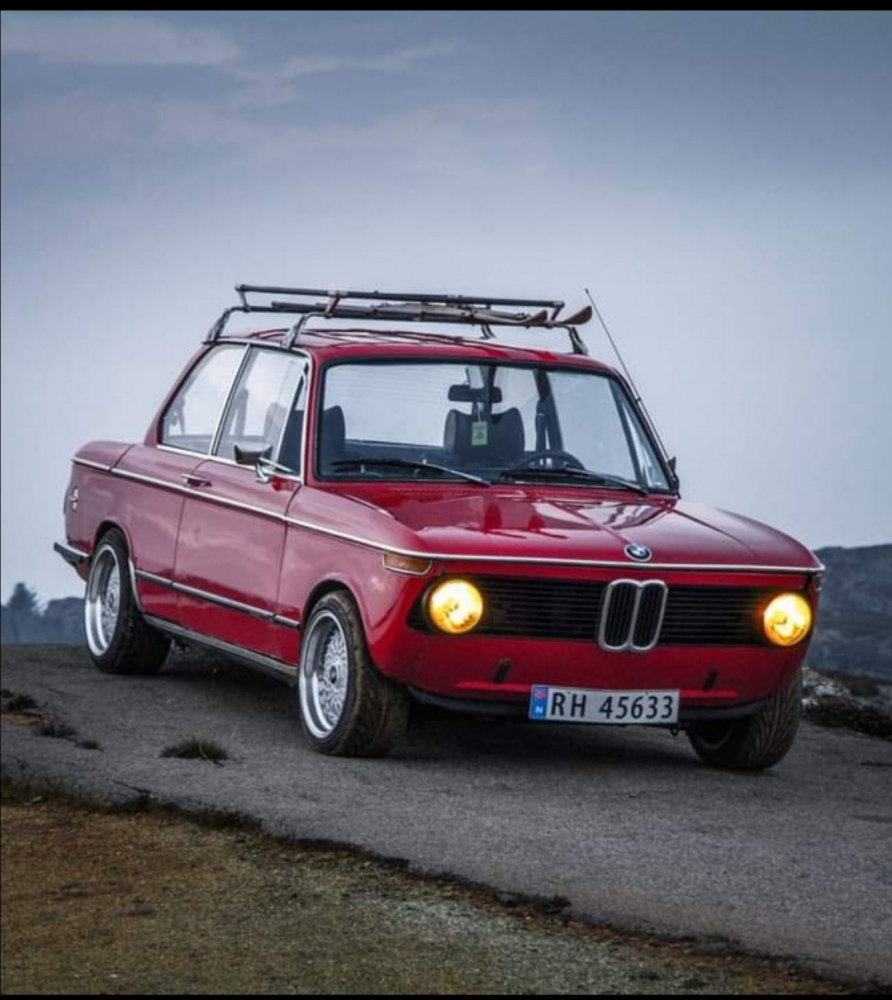

  2. Har skjedd endel siden sist, glemt ut hele tråden 👀 Hele bilen har siste året fått noen oppgraderinger. Har fått sveist opp karosseri, og fått ny lakk, alt av pakninger rundtom er nytt. På interiøret så er nytt gulvteppe og stoler kommet på plass, venter enda på matchende dørtrekk pg bakseter. Motor har fått nye råder , stempler, overhalt topp med forsterka vippetøy og arp topp bolter. Fått inn et 4kg svinghjul. 75% sperre bak. Understell har fått nye poly foringer Og litt puste hjelp. GT2860 193hk på 0.8 bar fungerer utrolig bra😁
