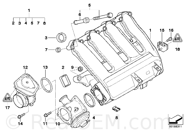

CrZyWiz Skrevet Mai 28, 2013 Share Skrevet Mai 28, 2013 Kom til å tenke på en ting, skal det ikke være en slange på den lille nippelen som stikker ut fra "klokka" på EGR ventilen(10) her? Her nederst på bildet her, så ser dere den tynne som stikker ut. M47TU2 motor. Edit: Ut ifra bilder av en E90, så skal det være en liten sort vakumslange fra denne nippelen. Denne er ikke montert på min, dvs den har nok blitt blendet av noen\verksted tidligere. Som igjen burde forklare motorlampen min? Lenke til kommentar Del på andre sider More sharing options...
TRF Skrevet Mai 29, 2013 Forfatter Share Skrevet Mai 29, 2013 Stemmer. Sort slange med blå stripe. Bare å få på igjen. Lenke til kommentar Del på andre sider More sharing options...
