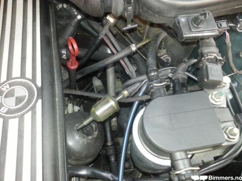

Har en 1997 E39 525TDS i garasjen med følgende feil/symptomer:
- Tungstartet varm motor
- Har målt turbotrykket til 1.5-6bar
- Går ikke som 1.5-6 bar trykk
- Plystrelyd v/pådrag
Ellers høres motoren helt fin ut på tomgang og bruker ikke olje. Nylig hatt stor service (alt av filter m.m.)
Fant et filter på en vakum/trykkslange,mangler det noe her el skal det være sånn?
post-39925-0-84159200-1385571121_thumb.j
Får de på gs til noen få tiere mener jeg å huske, du ska ha de små :)
