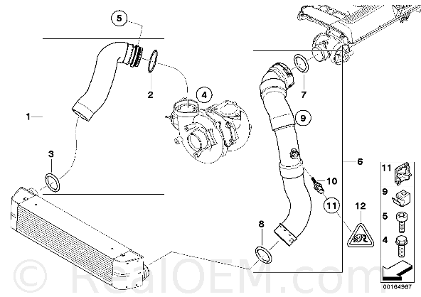

Jeg fant en liten rift i slangen fra turbo til IC, såpass stor at jeg kan stikke pekefingern inn der. Er det noen som har noen lure triks for å få dette tett igjen?
Greit å prøve en fix, før slangebytte. Siden denne er relativt kostbar!
M47TU2 motor. Nr 1 på bildet her:
kjøp ny.
men om du ikke får fiksa det på ett par dager og må bruke bilen så kan du jo prøve å tette det med noe. lim på en gummilapp med kraftig gummilim (de bittesmå loctite flaskene f eks, direkte sjukt hvor godt de limer plast og gummi) pluss ett par slangeklemmer utapå elns.
det kan kanskje holde ei stund?
Slangen er såpass myk at slangeklemme fungerer dårlig.
Vet at på sikt må ny monteres, men tenkte kanskje det var mulig å "klare meg" en stund til. Tenker da på om det er noen relativt holdbare løsninger.
Sånn er studentlivet ;)
Kapp slangen ved hullet og skjøt den med en rørbit i rett dim.
