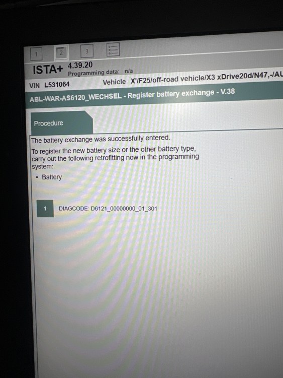

ISTA er ganske så enkel å bruke. Det er mye grafikk og fine menyer.
Men hva trenger du å få gjort? Nullstille LMM bare? Er det mulig da? Den leser jo bare av verdier. Den skal vel ikke huske noe?

Er det ett helvette å installere Ista når man er totalt grønnsak på data? Ja, skal nullstille verdiene i LMM.
