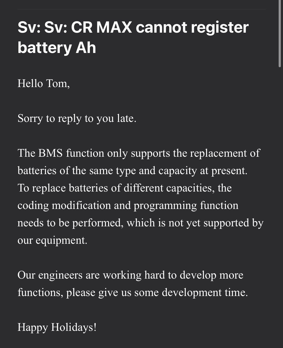

Her hadde jeg vurdert å kontakte icarsoft faktisk. Hvis knappene for å endre type og kapasitet er der så skal det fungere. Også mulig at det er noe bug som har blitt fikset ved oppdatering av scannersoftware. Følger vel et sd-kort med slike som du kan laste ned oppdatering til og kjøre update via.
Har oppdatert alt på icarsoften. Knappene for å endre type og batteri er der ja.
