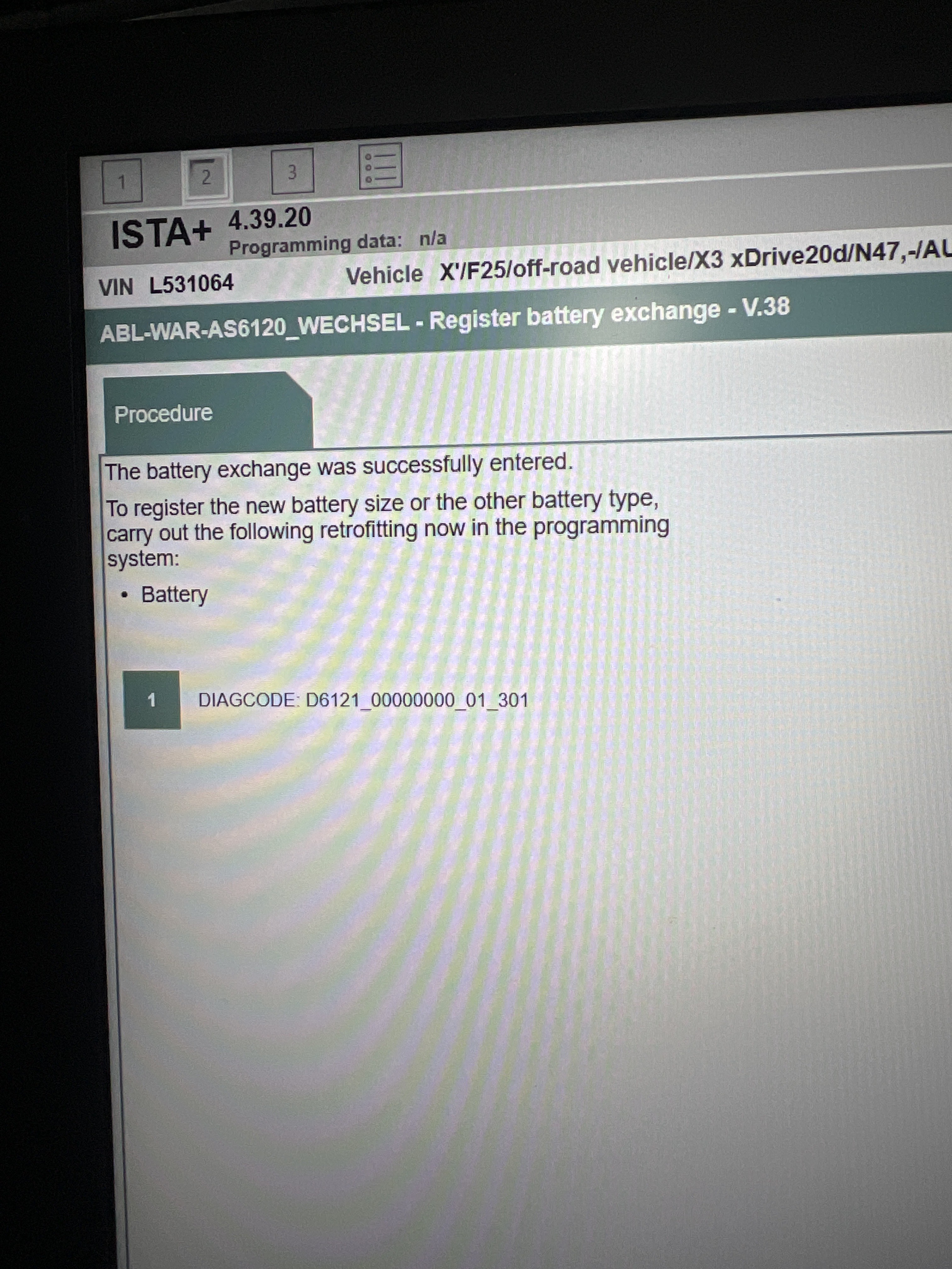

noen som klarer å se hva jeg gjør galt? Får ikke kontakt med bilen med IST 4.39.20 når jeg bruker ENET kabel på feks f25 chassie eller g01. Har K+DCAN som jeg får kontakt med på samme pc og alt på en eldre e83. Har brukt en eldre versjon av ISTA før, ca 3.90 og da fikk jeg kontakt med f25. Etter at jeg oppdaterte klarer den ikke å finne bilen med enet. Har prøvd med både 169.254..1.1 og 192.168.1.1. Har også prøvd å kun endre på edibias på selve installasjonsmappen, har prøvd å endre på begge edibias installasjons mappene på C og D disken. Har prøvd edibias konfigurator. Har prøvd icom, edibias og enet inne på selve ista. alle resulterer i en tom vehicle connection, når jeg velger icom så får jeg pad active error. ENET kabelen lyser på PC enden så den er ok.
EDIT: slettet alt av ista, i regedit også. Installerte manuelt ved å pakke ut filene. Ser ut til å fungere nå med enet kabel.
