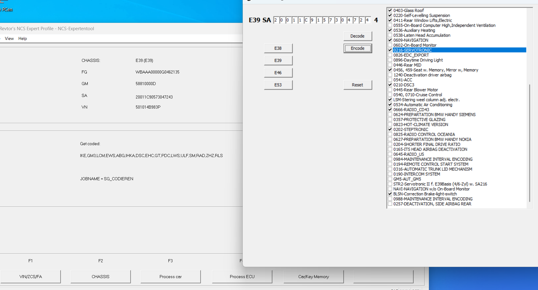

Er ikke noen som har erfaring med ZCS Decoder og endring av SA på E39 vel?
Har vært borti det en gang for mange år siden men husker ikke helt hvordan det var.
Synes å huske man huket av det man vil legge til, så trykker man "encode" og får et nytt SA nummer som man da koder til IKE, LCM og EWS gjennom Enter FA/ZCS eller noe slikt. Men i mitt tilfelle der jeg skal legge til servotronic, må jeg da endre GM og VN nummera også, eller er det kun SA nummeret som blir påvirket av denne endringen? Hvordan kan jeg eventuelt finne ut om jeg må endre de andre også?
Jeg kan jo sikkert ta den raske ruten å bare aktivere servotronic i GM3 men greit å gjøre det skikkelig i tilfelle jeg på et senere tidspunkt nullstiller den og må huske alt som må kodes tilbake.
