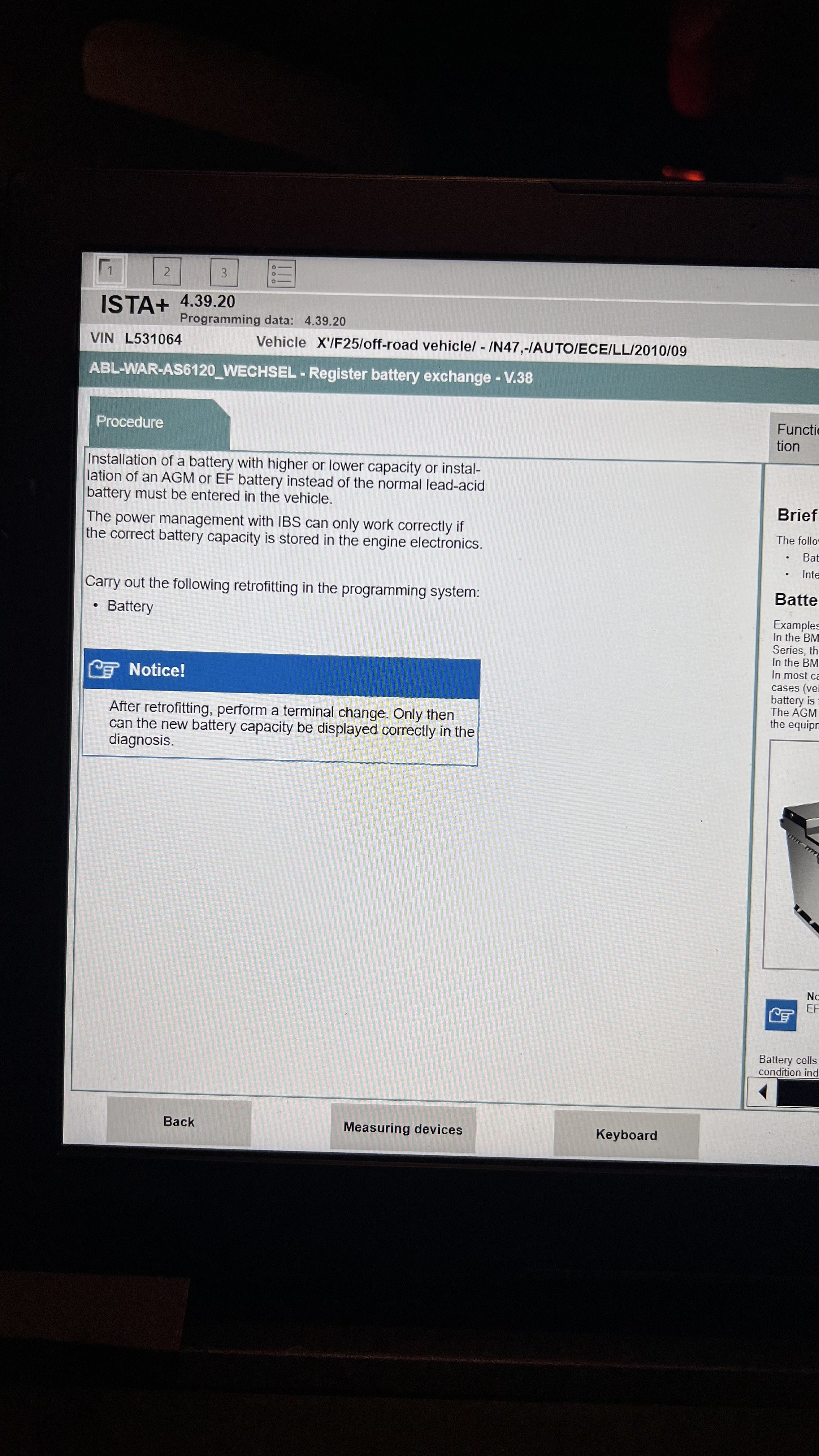

3 timer siden, thansen skrev:
Må man ha ista programmerings biten for å endre Ah på batteriet på en f25?
Hva ISTA+ kan gjøre;
Registrere nytt batteri (Batterie-Registrierung).
Dette betyr at bilen får beskjed om at et nytt batteri er montert, og lader riktig. Obligatorisk hver gang man bytter batteri på en BMW.
ISTA+ kan ikke: Endre batteritype (AGM ↔︎ bly/syre)
Endre batterikapasitet (f.eks. 80 Ah ↔︎ 90 Ah)
Endre produsent, spesifikasjon osv.
Dette krever koding via:
ISTA-P, eller
E-sys, eller
BimmerCode (Expert mode)
Endret av F-11

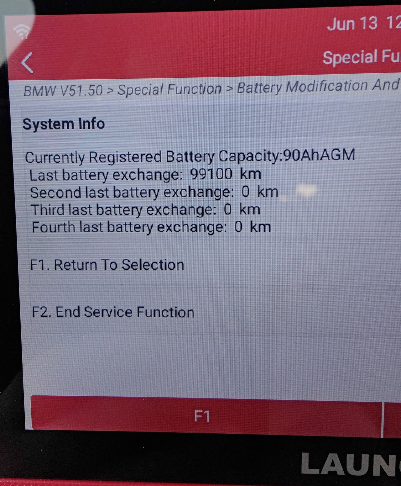

ISTA-P, eller
E-sys, eller
Men en relativt enkel diagnosescanner kan alt dette. Ja iallefall endre batterikapasiteten, men tror resten også såvidt jeg husker på E70. Byttet batteri i sommer, reduserte fra 105 til 92 Ah AGM (måtte velge 90 Ah da).
Ja kunne sikkert gjort dette med CR Pro scanneren. Men endte med å selge den da den ikke kunne gjøre alt jeg ville

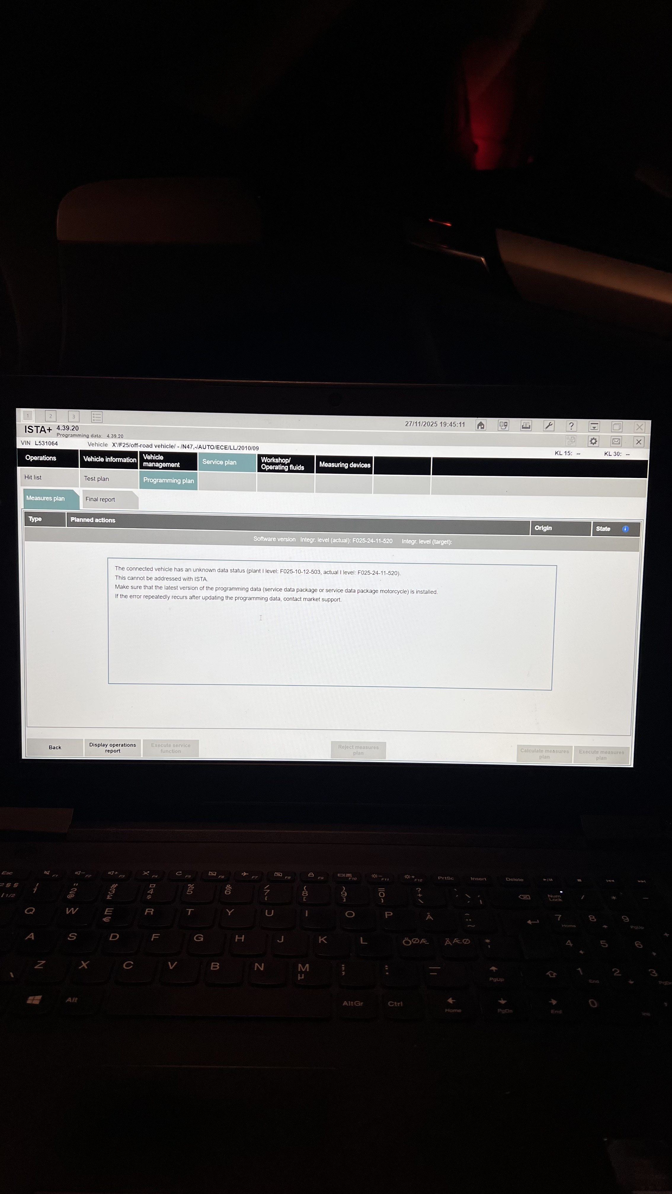

Har også gjort dette selv med en eldre version av ista. Har nå 4.39.20, og på den gamle jeg hadde så kunne man ikke selv velge Ah. Det var bare presets der, kunne bare velge 90 og 105ah hvis jeg husker riktig. Bilen har nå 80ah batteri og derfor tror den at batteriet er lavt mtp den "mangler" 10ah, dvs den tror hele tiden at batteriet kun lades til ca 80prosent. Tror jeg nå har fått 4.39.20 til å fungere med programmerings biten også. Skal teste senere i kveld.

Mulighetene er mange, har bestilt CR MAX diagnose verktøy. Kan også kjøpe bimmercode da den støtter både Enet og k+dcan kabel til PC, der kan man vel også registrere nytt batteri? Hadde bare lyst å få ista til og funke helt optimalt med programmerings biten også.
