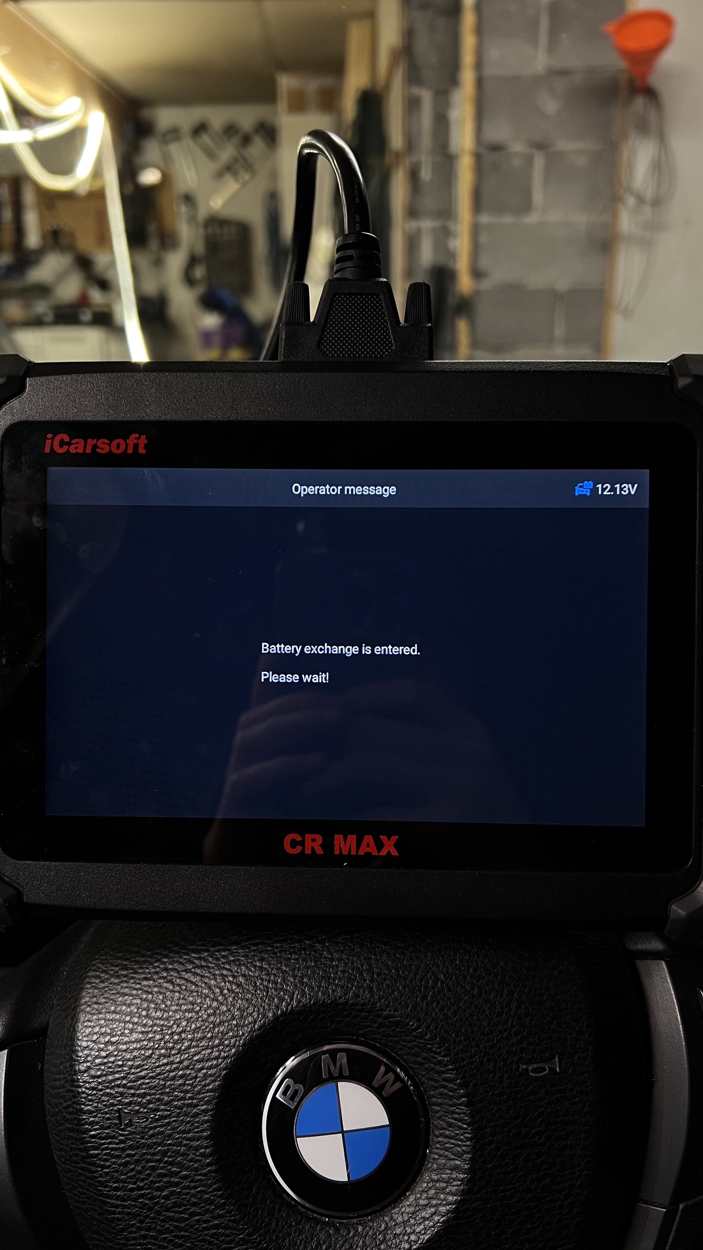

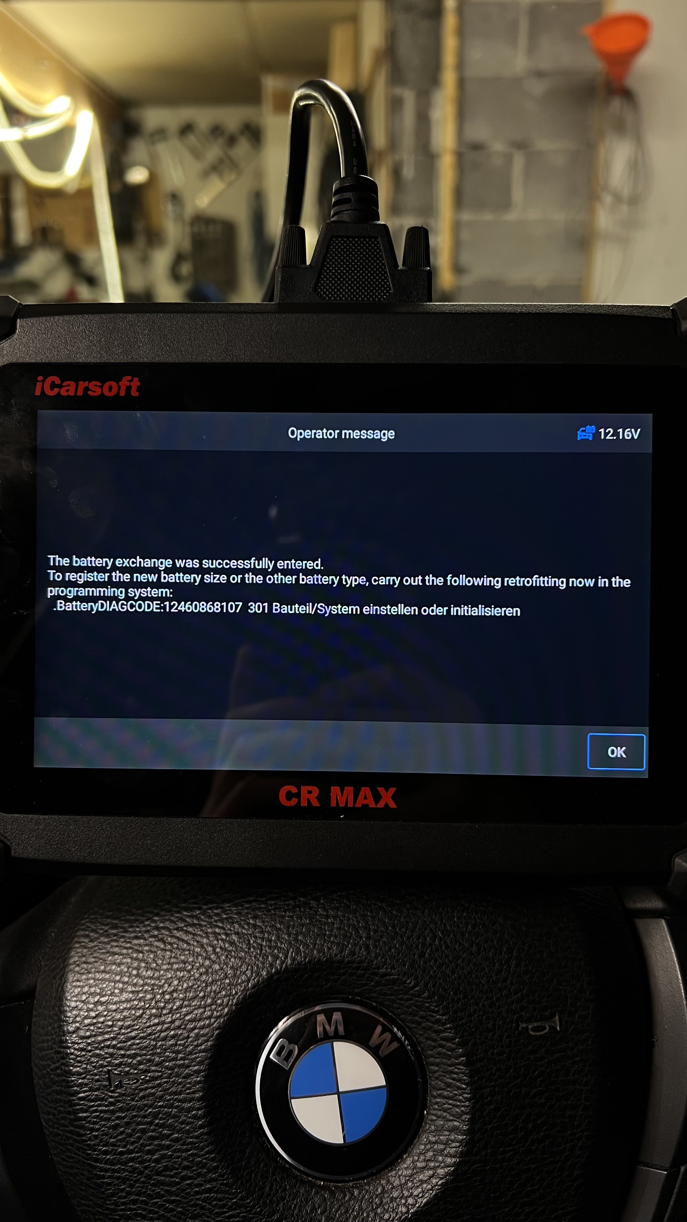

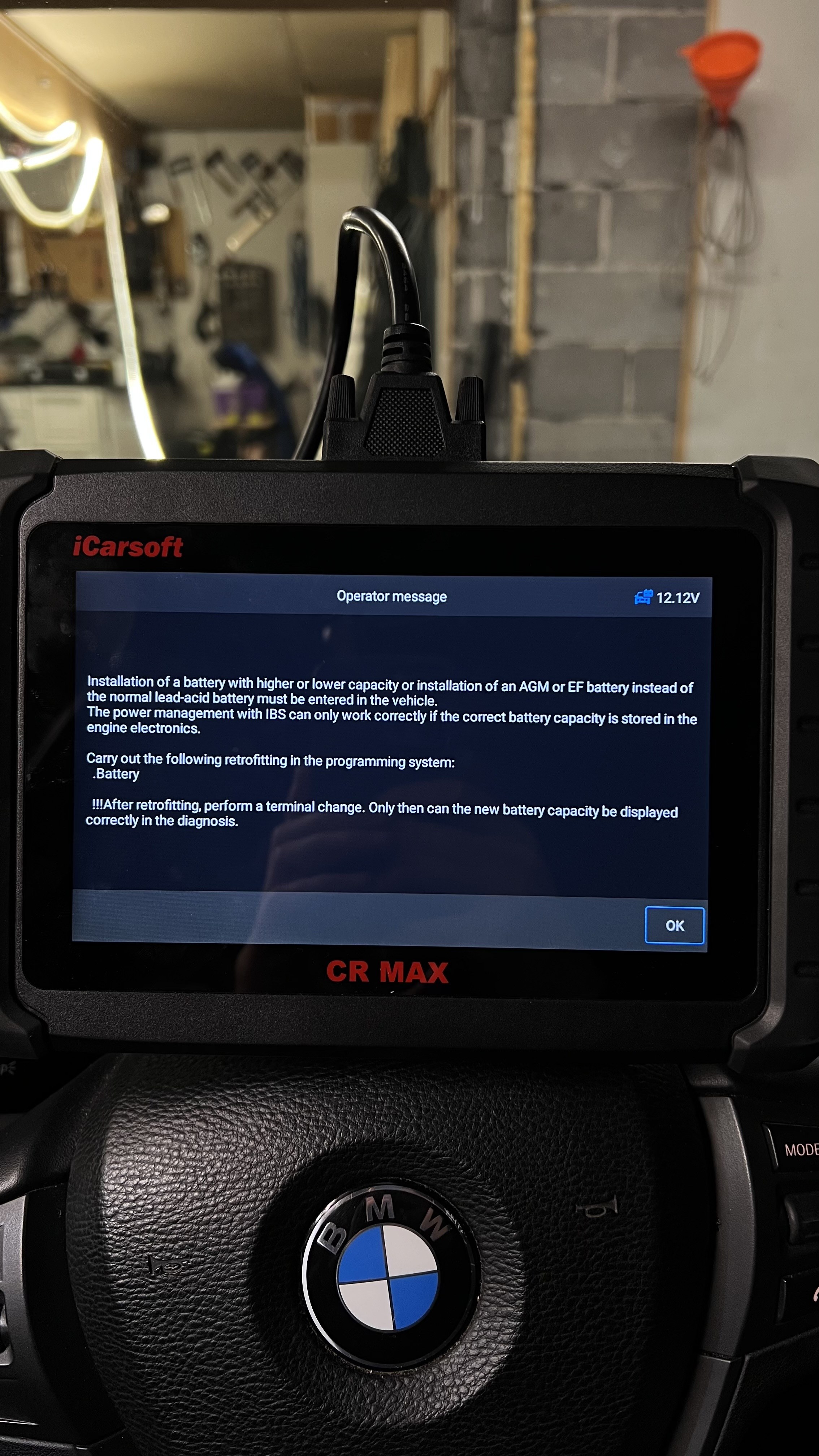

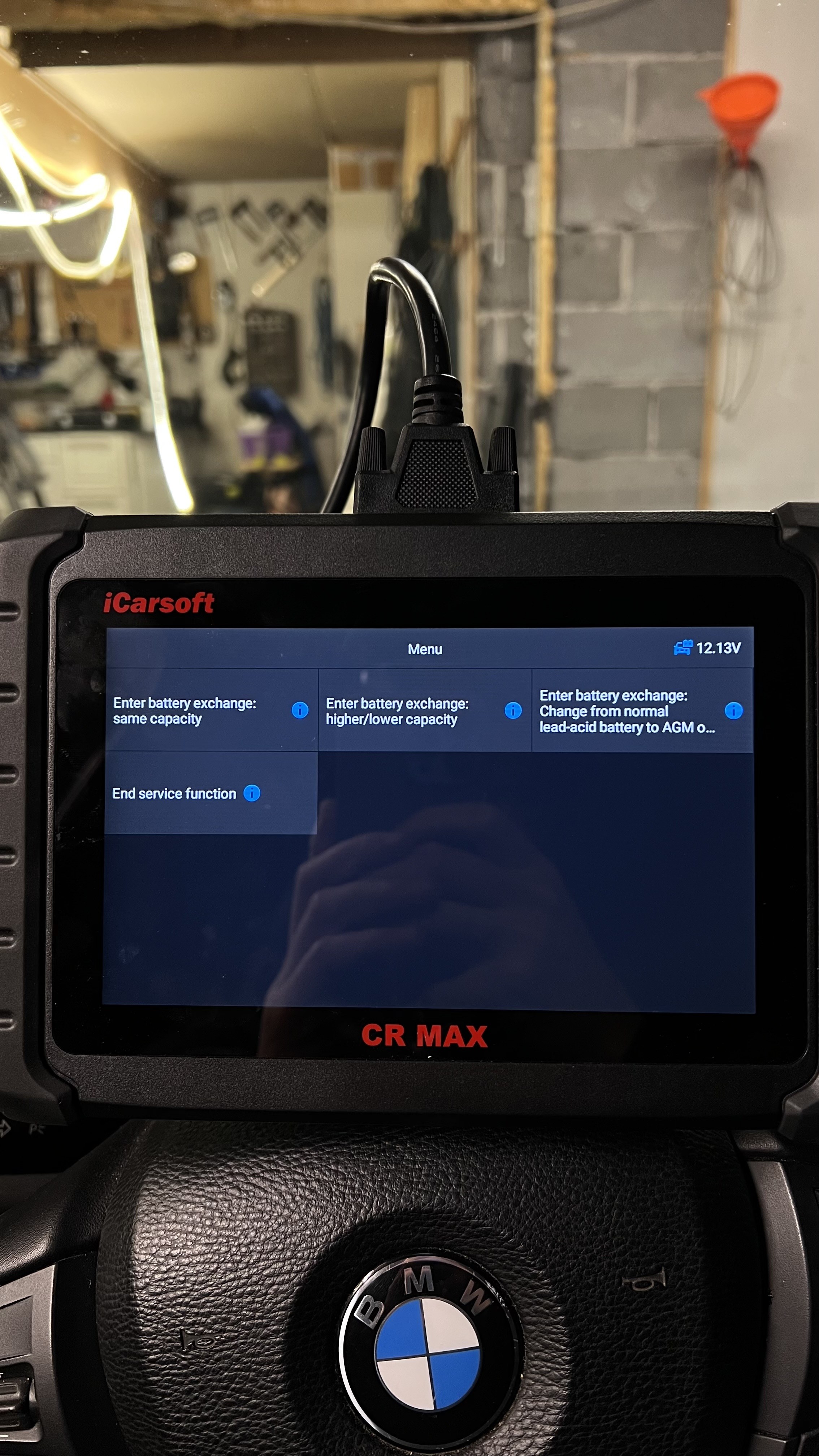

Ser ikke ut som at man får gjort noe med CR Max heller. Kun registrere bytte, kan ikke bytte Ah eller type.
Endret av thansen

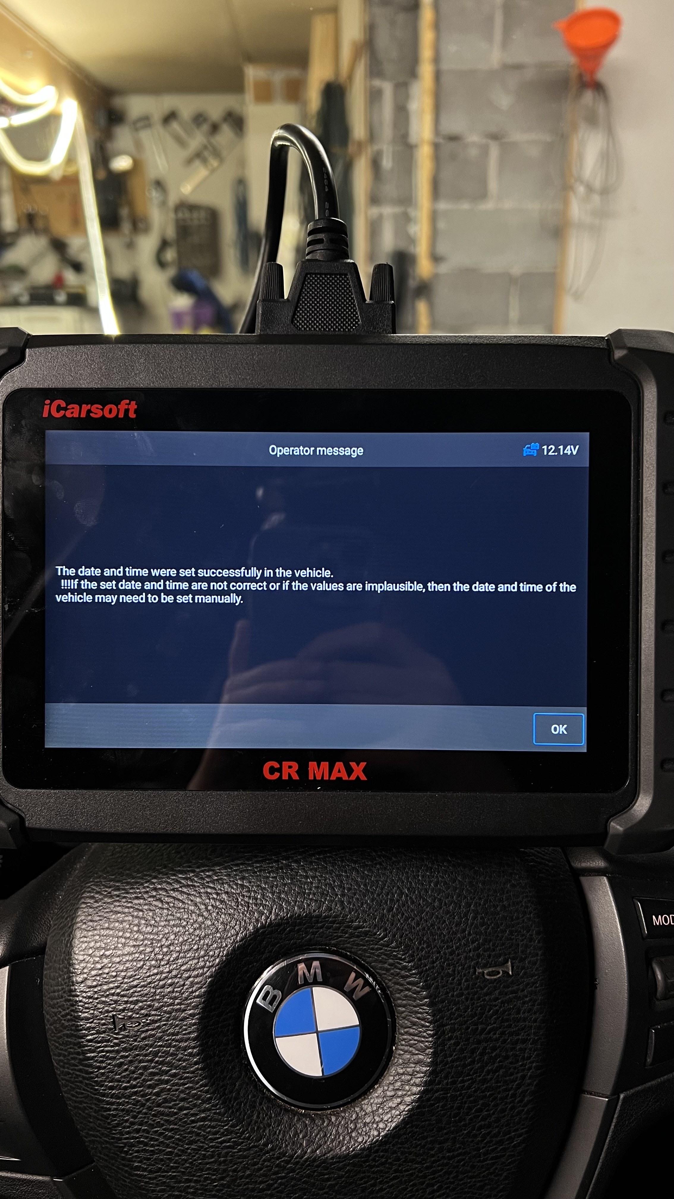

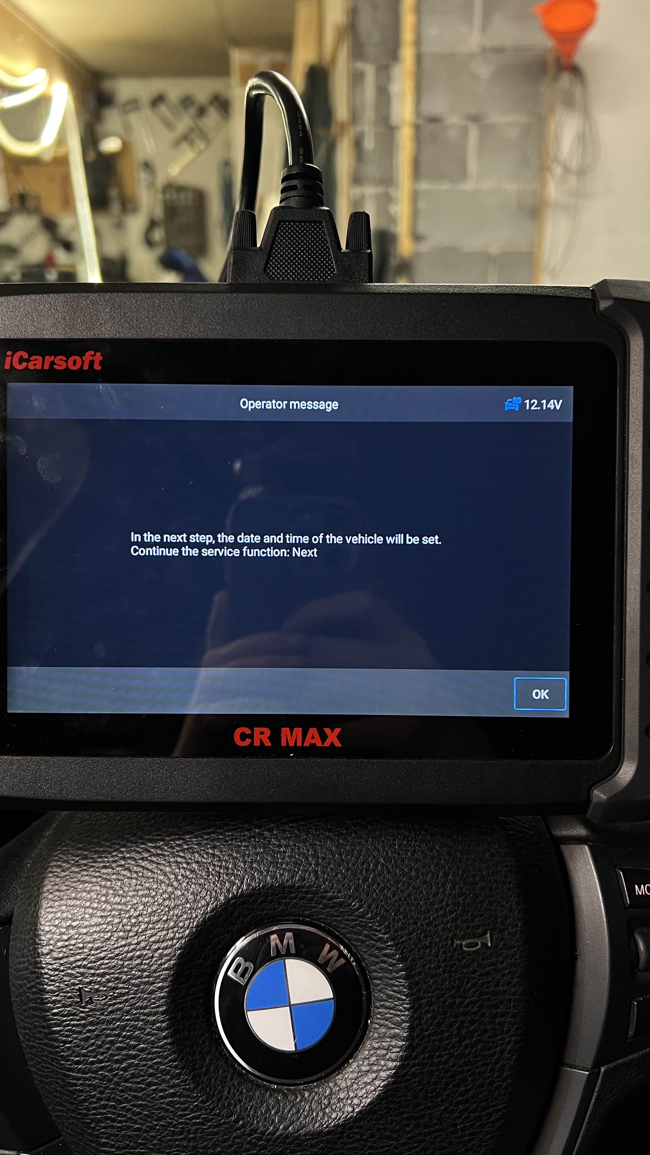

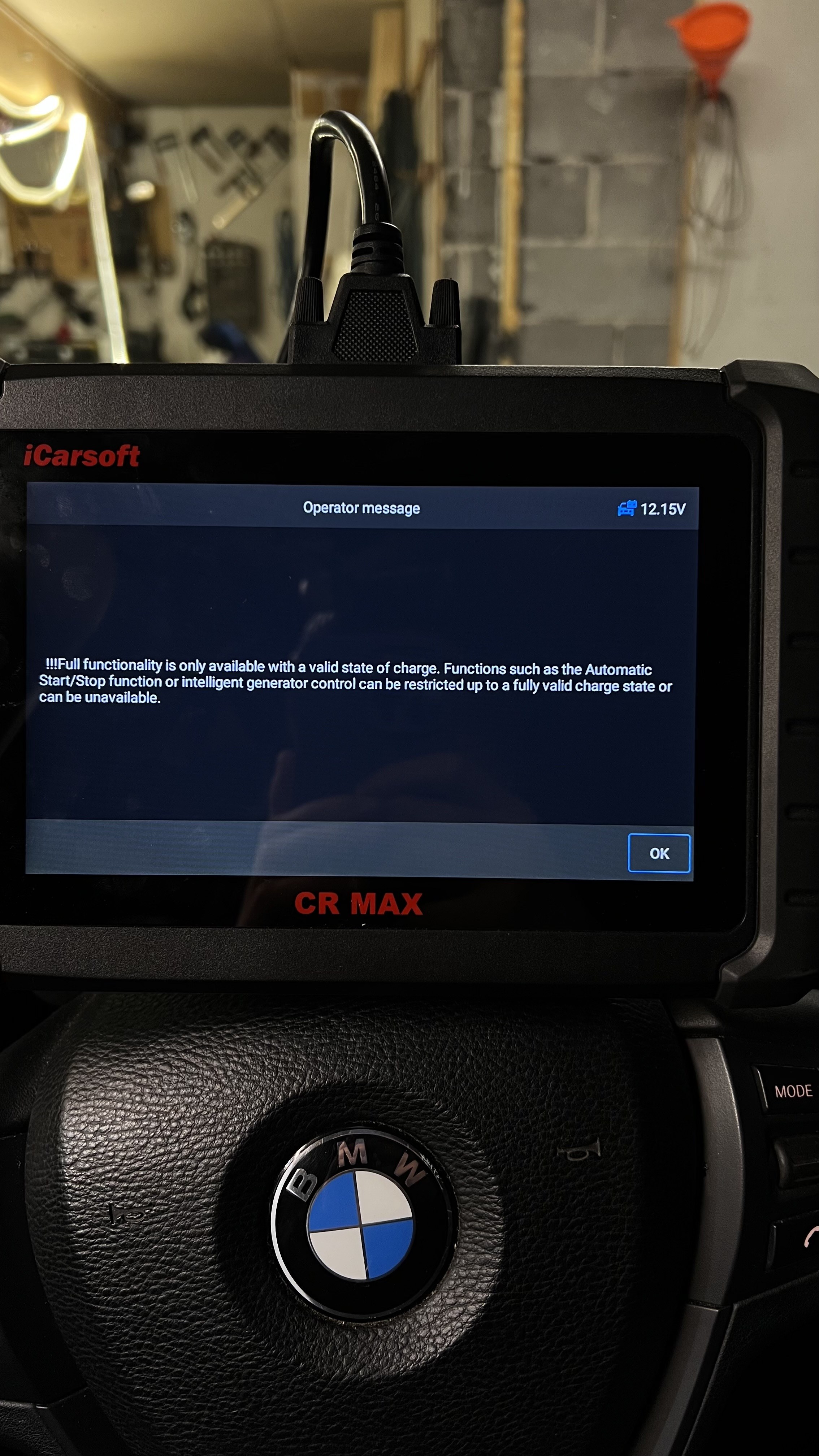

Det står at du må "programmere inn" og deretter ha en "terminal change" (som jeg antar er en syklus med tenning av og på) før byttet blir synlig. Slik er ganske vanlig. Så står det også at en sånn "programming" må ha "valid state of charge", ergo tilstrekkelig med spenning på batteri - evt. et spenningsnivå som indikerer at batteriet blir ladet. Sistnevnte er ofte satt til ca. 13,8V og en del verktøy (f.eks. ISTA i original utførelse) sperrer deromkring på enkelte kode/programmeringsjobber slik at man ikke skal bricke moduler om spenninga skulle falle for lavt ned midt i jobben, fordi man ikke kjører med en strømforsyning. Dette er altså gjort med vilje. Så tipper at denne funksjonen du velger ikke kjører når du ikke har batteristøtte og diagnoseapparatet leser av at det er kun 12,14V på batteriet. Så jeg hadde ikke skyldt på vektøyet her helt enda, det har jo tydelig knapper for det du ønsker å gjøre, men du må lese det som kommer opp i meldingene der og tolke innholdet riktig.

Takk for svar. Skal teste med lader.

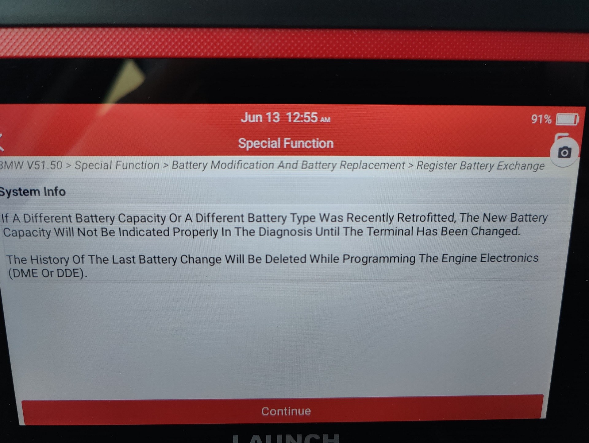

Det vil helt sikkert funke, det står jo i menyvalgene der. Men man kan liksom ikke gjøre alt på rappen. Da jeg gjorde dette i sommer (byttet fra 105 til 90 Ah), virket det først som om det ikke funket. Men etter syklus med tenning eller motor på av, så var det alt ok.

I min bruksanvisning står det ingenting om at bilen må være i laderen. Ser også på eksempelet i bruksanvisningen at batteriet kun er på 11.96v når diverse ting blir utført.

Nei det står ikke. Poenget var selve registreringen, kodingen jeg mente.

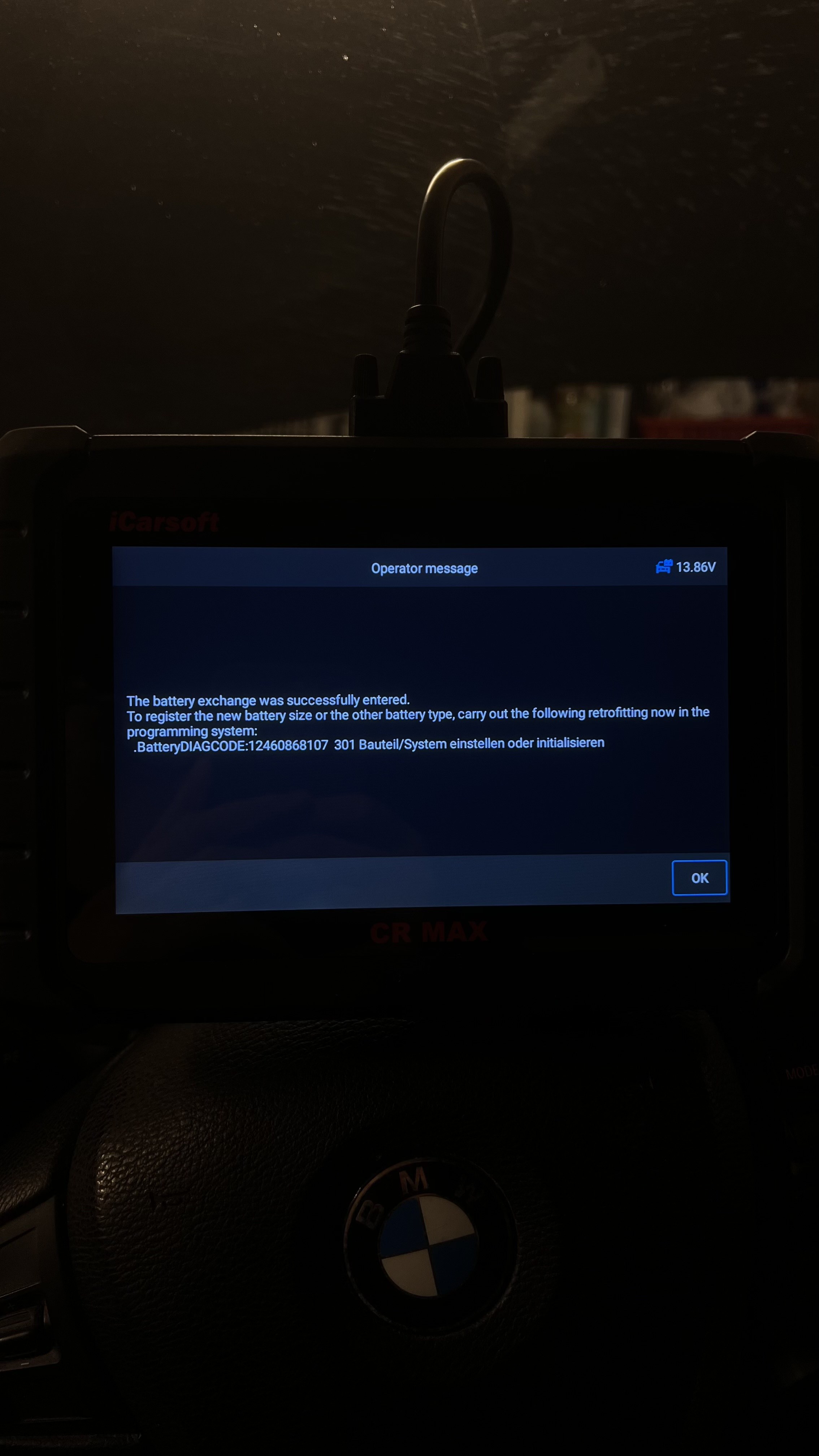

Får ikke endrer fra type eller endret amp selv med 13.7v og tenning av eller på.
resultatet er helt likt på bildene ovenfor
ifølge chatgpt kan man ikke endre type eller Ah med hverken ista eller cr max. Man må ha Esys eller BimmerCode.
er det noen her som har cr max og kan avkreftr eller bekrefte dette? På en f25.

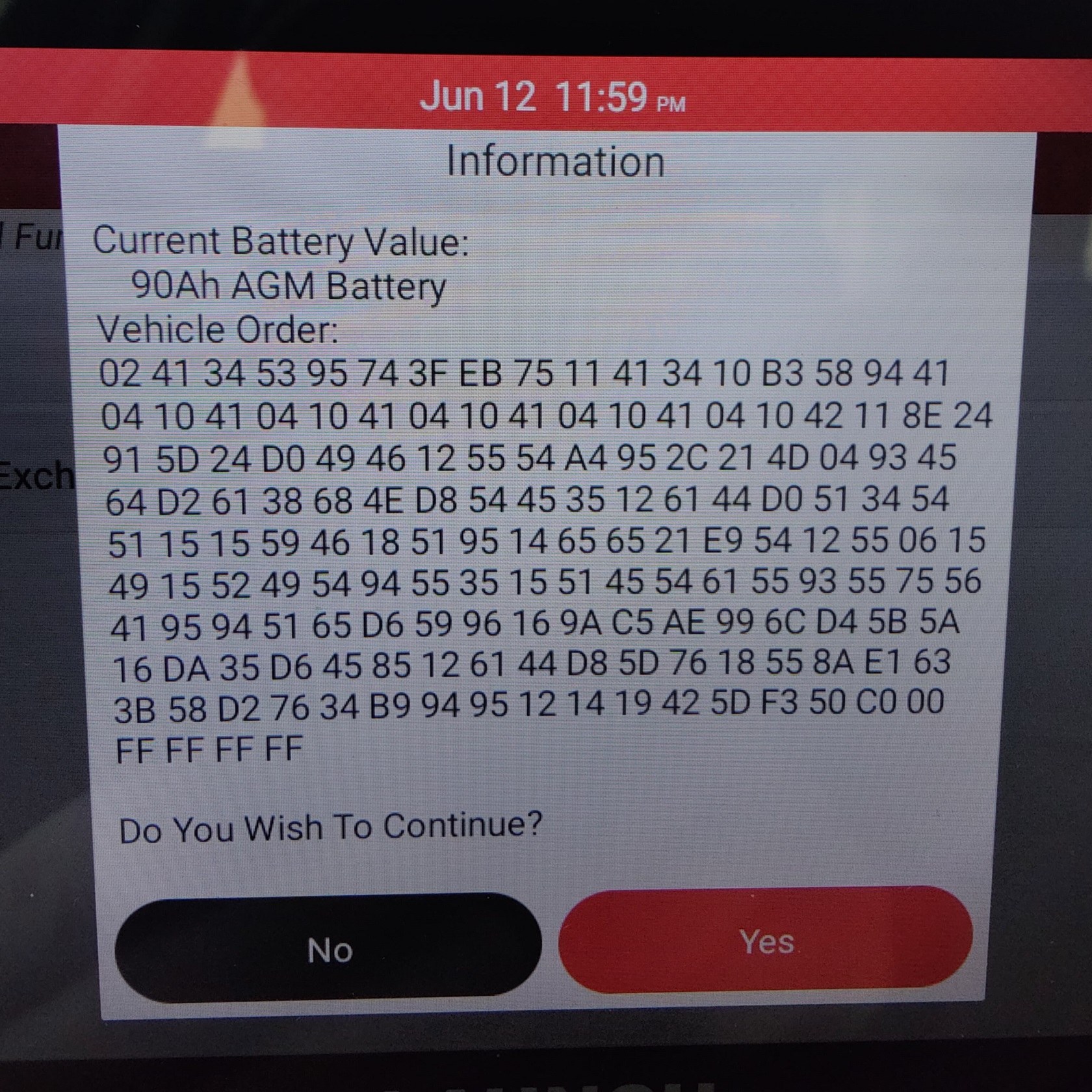

Kjøpte bimmercode til laptoppen og kodet inn en 90ah standard batteri. Var ingen alternativ for 105ah standard batteri som faktisk er installert i bilen, kun til agm.
