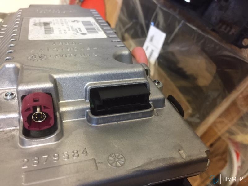

Chris A Skrevet April 21, 2015 Skrevet April 21, 2015 Hei, Driver og skifter fra CCC til CIC. MEn dem har glemt å sende med den blå pluggen bak skjermen. Noen som har en slik liggende?
Saltkjelen Skrevet April 21, 2015 Skrevet April 21, 2015 Den blå pluggen bak skjermen? Det er en rød kontakt og en 8-pins kontakt.
Chris A Skrevet April 21, 2015 Skrevet April 21, 2015 Jeg må flytte over 4 kabler for å få liv i CIC skjermen, Men jeg mangler selve kabelskoen/kontakten. for å flytte dem over.
Chris A Skrevet April 21, 2015 Skrevet April 21, 2015 Jeg mangler den 8 pols kontakten, saltkjelen. CCC er annen type kontakt. Den røde eller rosa har jeg...
Saltkjelen Skrevet April 21, 2015 Skrevet April 21, 2015 Jeg vet at CIC CID har en annen kontakt enn CCC CID. 8-pins kontakten til den gamle iDrive kontrolleren din passer. Jeg har en liggende, men det er nok enklere for deg om du reiser på GS og kjøper en.
Chris A Skrevet April 21, 2015 Skrevet April 21, 2015 Det er altfor langt. kan du sende meg den kontakten? Betaler gjerne porto og det. Er ikke helt med på hva du mener med gamle idrive controll? er vel en mindre kontakt dær`?
awt Skrevet April 21, 2015 Forfatter Skrevet April 21, 2015 Du kan også ta en tapebit rundt hver enkelt pinne og bare sette de på pinnene i kontakten som en midlertidig løsning. De står fast, men ville ikke brukt dette permanent.
Chris A Skrevet April 21, 2015 Skrevet April 21, 2015 ok.vet du hvilken pinne vær farge skal på ? Dem sender ny kontakt, men jeg vet jo ikke hvor fort jeg får den.
awt Skrevet April 21, 2015 Forfatter Skrevet April 21, 2015 Det vil jo bli på samme måte som de skal kobles i den nye kontakten.
Chris A Skrevet April 21, 2015 Skrevet April 21, 2015 Litt vanskelig, når det står flytt over fra feks. 1 til 1 fra den gamle til den nye.spørs fra hvilken side man skal telle fra? kobler jeg feil kan det vel skade skjermen. Det var irriterende dette. Ikke bare det som blev feil, men dem sende med RHD i stedenfor LHD deksel
