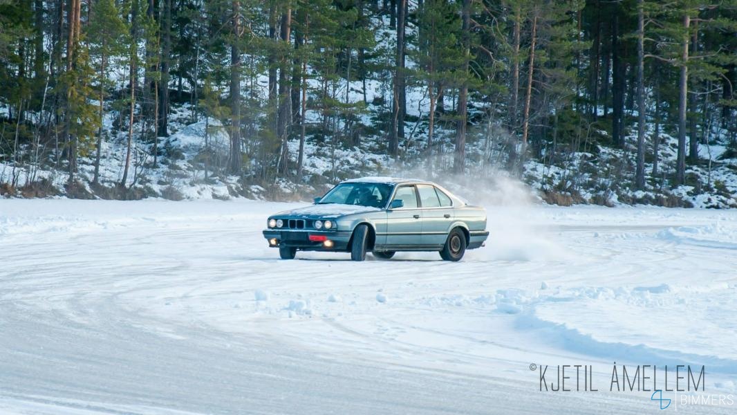

bjorneoen Skrevet Januar 6, 2015 Forfatter Skrevet Januar 6, 2015 (endret) Isbanen på Trytetjern i Nesbyen åpnet nå i helga som var, og måtte utpå med isbanebilen E34 525 1987, var gøy Det anbefales å ta seg en tur, fin og bred bane! Endret Januar 6, 2015 av bjorneoen Designer reagerte på dette 1
