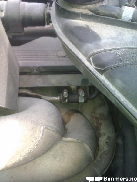

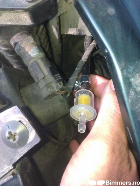

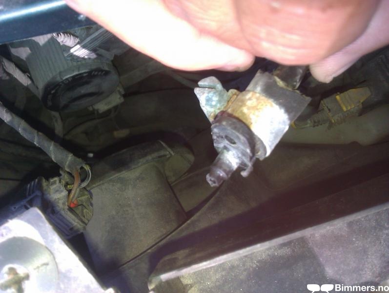

Har en stund lagt merke til at vinduspylervæska stadig forsvinner så fort,egentlig ikke noe big deal men her om dagen da sluttet den helt og virke..;)
Gikk ut og tittet ,så da at det dryppet godt under bilen.
Da var det bare å sette igang "feilsøkingen".
Joda,feilen ble raskt funnet.En skjøt som tydeligvis var blitt fikset før var gått i stykker.
Denne gangen ville jeg gjøre det skikkelig.
Etter å ha jobbet i båtbransjen i 10 år ,er det mye jeg har samlet på og da er det ting som kommer til sin rett...;).

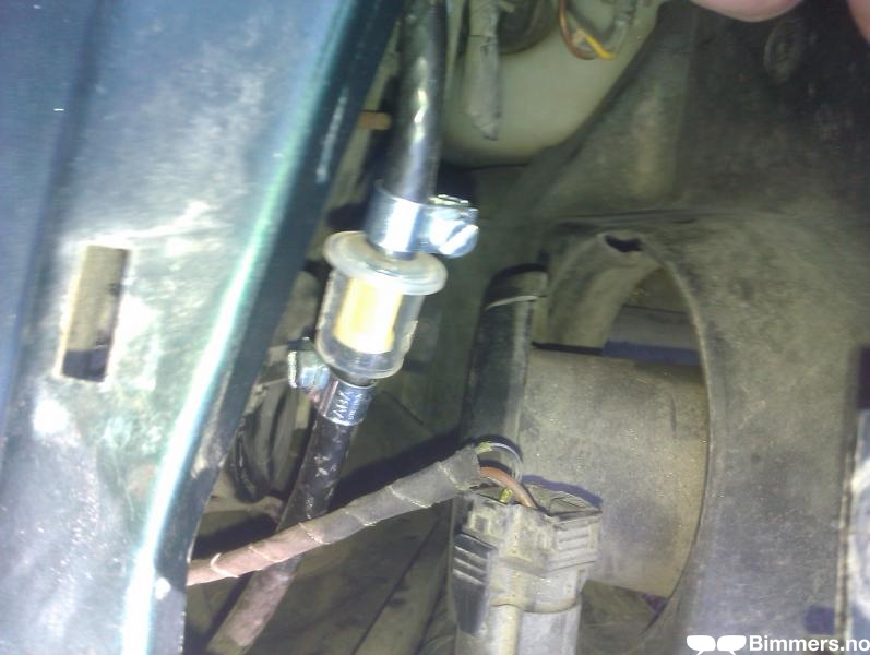

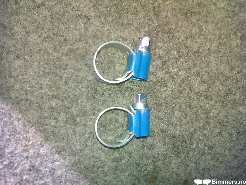

Jeg fant slangeklemmer,filter og slanger som ble brukt på alle Windys båter til propankomfyrer og lignende.:)
Med litt modding,passet dette perfekt
Bilde:
Ødelagt skjøtestuss:
post-58602-0-33222500-1407332067_thumb.j
Nye slangeklemmer og filter:
post-58602-0-03699800-1407332157_thumb.j

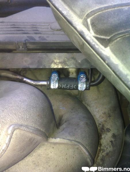

Ferdig resultat:
post-58602-0-34177500-1407332217_thumb.j
Nå har jeg et godt trykk på strålene når jeg spyler ruta samt et filter som samler opp evnt drit fra væsketanken.

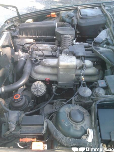

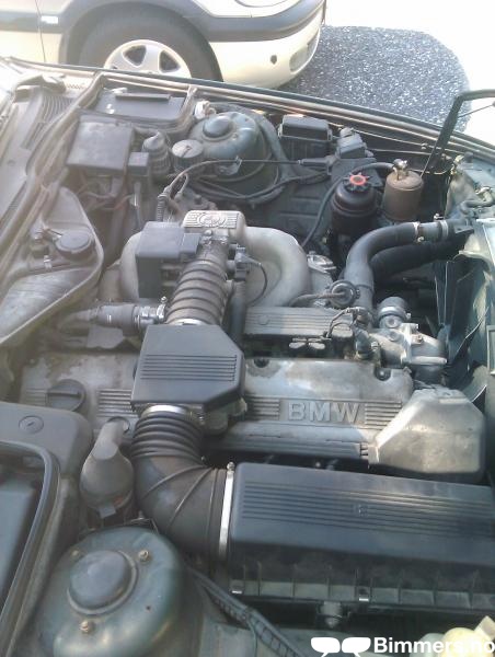

Bilen min er en 92 mod og jeg tror ikke der er tatt en vask inni motorommet siden da.
Så her har jeg jobben gitt.
Pricbort,Surfex og kaldavfetting ligger klart samt opplakkering av smådeler skal gjøres.
Ser ut som en vanlig dag i et krigsherja område:
post-58602-0-91412200-1407332596_thumb.j
post-58602-0-81782600-1407332638_thumb.j

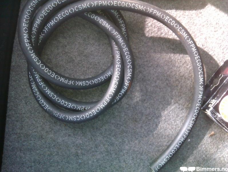

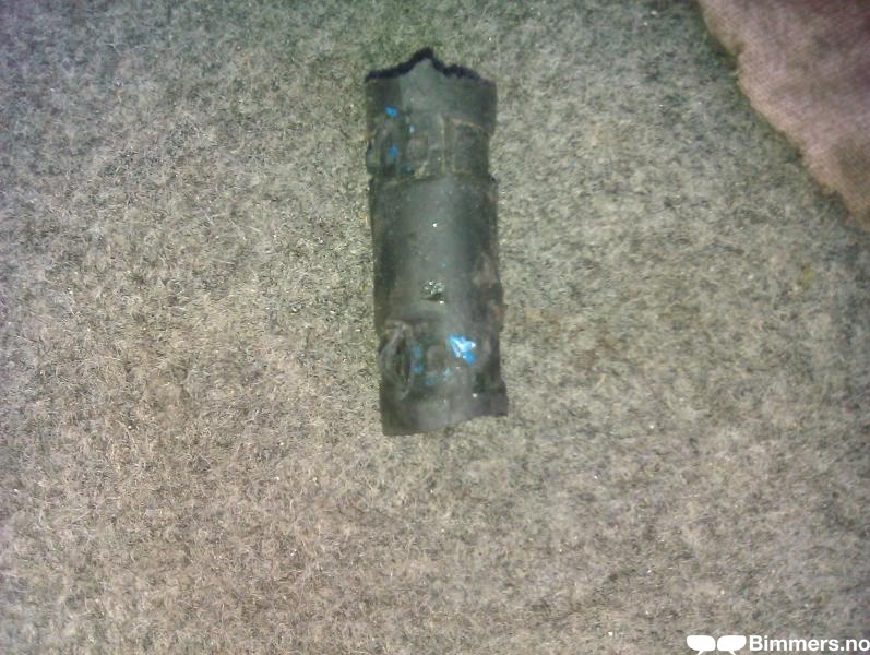

Da jeg for tiden synes jeg kjenner snev av bensinlukt når jeg starter den,tenkte jeg kunne se etter lekkasje for det også.
Og joda jeg hadde rett:
post-58602-0-45158900-1408872390_thumb.j
Her var det fuktig så ny slange og klemmer måtte til.
Blider:
Nye klemmer:
post-58602-0-23565300-1408872500_thumb.j
Gammel slange som var sprukket og fæl:
post-58602-0-65742300-1408872583_thumb.j
Godt enn har nok bensinslange på lur:
post-58602-0-14772000-1408872676_thumb.j
Tilslutt ferdig resultat med slange og klemmer:
post-58602-0-89776400-1408872757_thumb.j
