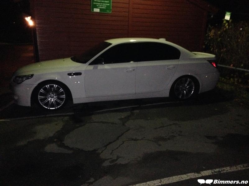

SweetBMW Skrevet November 2, 2013 Forfatter Share Skrevet November 2, 2013 Litt større update! Felger og bilvask: Får ta å legge inn litt bilder da kanskje. Jeg har vasket bilen i dag, bare for at det var behov. Hvit bil og snart vinter lover alltid bra for bilvask-eierne. Som dere ser har jeg også skiftet til vinterhjul. Kjøpte disse for anledningen da vinteren i fjor gjorde at jeg innså 16" var for lite. Gikk for Bridgestone Blizzak piggfrie i denne omgangen. Spent på å se hvordan disse fungerer. Leppe: Jeg lurer på om jeg skal gå for en leppe på frontfangeren, noen som har noen innspill her? =) Forslag? Generelt: Det tar litt tid med pågående mods nå grunnet flytting, men det som jeg har påbegynt og som står på agendaen er som følger: CIC retrofit (Kommer ila jula) Logic7 TOP Hifi retrofit (Montert forsterker og elementer, ikke trekt kabling, men har delene) HUD retrofit (Har dela, men har ikke fått summet meg til demontering av dashbord, har alle deler) Driver å leker med tanken på Aktiv Cruisecontrol også, da dette er relativt lett å få til på E60 Pre-LCI kontra LCI, men det er litt stiv pris på dela. Kommer jeg over en billig enhet så kjøper jeg den High Gloss Shadowline (montert ca 60%, mangler deler pga jeg fikk ikke kjøpt komplett sett. Resten av delene hadde skader av større grad og de vil jeg ikke ha. Mangler lister over dører.) Felger: Jeg vet ikke om jeg skal lakkere de jeg har nå i sølv i stedet for mattsvar, men jeg har også lekt med tanken på gunmetal. Klarer ikke helt bestemme meg. Jeg har jo disse GS LM kopiene, men jeg ser det som sagt ikke helt for meg. Forslag? Decat og chip. Dette er den jeg har sagt jeg vil ganske lenge fra TRF her inne, men jeg klarer ikke få ut fingern. Litt redd for turbo skal ryke. Kanskje jeg trenger et spark i ræva? Prøvde en sånn tuningboks her for en ukes tid siden, kan faktisk ikke si jeg merket forskjell. Kanskje den er defekt eller det er noe feil med bilen min? Jeg har en feilkode på fuelfilter, men dette har jeg byttet men jeg ser at trykket inn på pumpa er noe lavt. Kanskje fødepumpe i tanken er dårlig? Må se litt nærmere på dette. Ellers tusler det å går sånn generelt. Skal prøve få inn noen bilder i morgen når jeg får ryddet ut og vasket innvendig Guten nacht! Lenke til kommentar Del på andre sider More sharing options...
