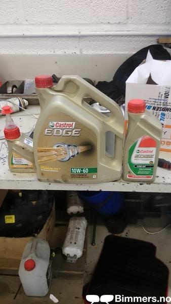

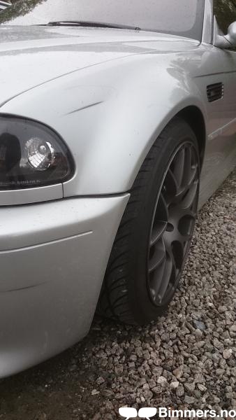

Kennethe34 Skrevet August 10, 2014 Forfatter Share Skrevet August 10, 2014 Tok et oljeskift på motor og diff idag, brukte Castrol Edge RS på motor og Castrol Syntrax limited slip på diffen. Ikke så lenge siden jeg skiftet sist på begge deler, men er greit å være nøye med slike ting Legger ved ett bilde av banefelgene jeg kjøpte, kler egentlig bilen ganske bra Lenke til kommentar Del på andre sider More sharing options...
