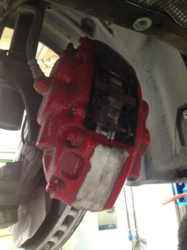

Frode D Skrevet Oktober 13, 2014 Forfatter Skrevet Oktober 13, 2014 Neste prosjekt; F30 M-sport bremser foran. MagnusHN, -Roger-, Skulebollen og 2 andre reagerte på dette 5
MagnusHN Skrevet Oktober 13, 2014 Skrevet Oktober 13, 2014 Dette blir kult! Er det større bremser eller bare caliper bytte?
Frode D Skrevet Oktober 13, 2014 Forfatter Skrevet Oktober 13, 2014 Dette blir kult! Er det større bremser eller bare caliper bytte? De er større, så må nok kjøpe skiver fra F30 også. Går fra 348x30 til 370x30. Det eneste jeg er usikker på om skivene passer rett over eller om de må modifiseres. Kalipperen skal passe rett i hullene. Utfordringen nå blir om jeg får på 18" hjul over de... Veldig stilig. Blir det foran og bak? Kun foran, bak passer ikke overens. Men det er store bremser bak på 335i fra før. ahj reagerte på dette 1
RS-Heggem Skrevet Oktober 13, 2014 Skrevet Oktober 13, 2014 Håper de er en del mindre enn brembo kalipperne mine, for der er det trangt med 19". Men de felgene er bygget for mest mulig kant, så det er nok problemet. Trangt blir det nok mellom kalipper og skruer/muttre.
Frode D Skrevet Oktober 13, 2014 Forfatter Skrevet Oktober 13, 2014 Håper de er en del mindre enn brembo kalipperne mine, for der er det trangt med 19". Men de felgene er bygget for mest mulig kant, så det er nok problemet. Trangt blir det nok mellom kalipper og skruer/muttre. Jeg vet at man får på orignale 18" om man sliper av 1-2 millimeter på to punkter. Men ja, skruene kan bli vanskelig. Får bli felger med konkav senter, eller spacer.
HPVL Skrevet Oktober 13, 2014 Skrevet Oktober 13, 2014 Jeg har M-bremser på min bil, og her går det med 18"! EDIT: Står i manualen at man ikke kan gå lenger ned enn 18"
RS-Heggem Skrevet Oktober 13, 2014 Skrevet Oktober 13, 2014 Da er det nok ikke noe stort problem tror jeg. Brembo lager kalippere med 90" vinkler, men dine ser avrundet ut. Funker nok knall.
Frode D Skrevet Oktober 13, 2014 Forfatter Skrevet Oktober 13, 2014 Jeg har M-bremser på min bil, og her går det med 18"! EDIT: Står i manualen at man ikke kan gå lenger ned enn 18" Da er det nok ikke noe stort problem tror jeg. Brembo lager kalippere med 90" vinkler, men dine ser avrundet ut. Funker nok knall. Høres bra ut! Jeg troooor at bremsene til 320i er 340x30mm og 328i+335i er 370x30mm, så hvis jeg er heldig er disse fra 320i og kan dermed bruke de originale skivene mine som er 348x30. HPVL reagerte på dette 1
