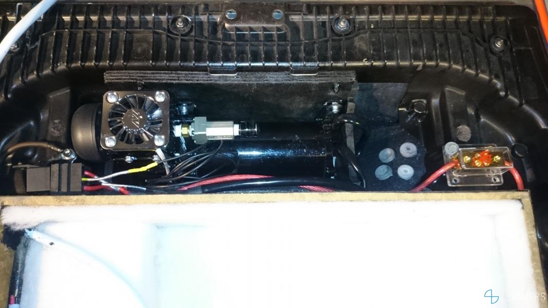

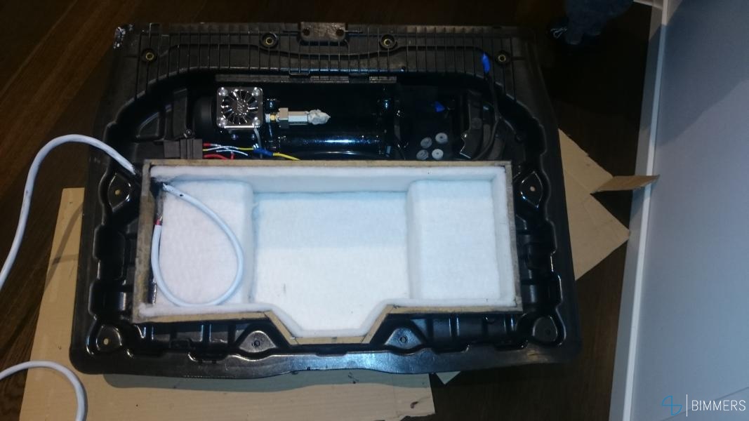

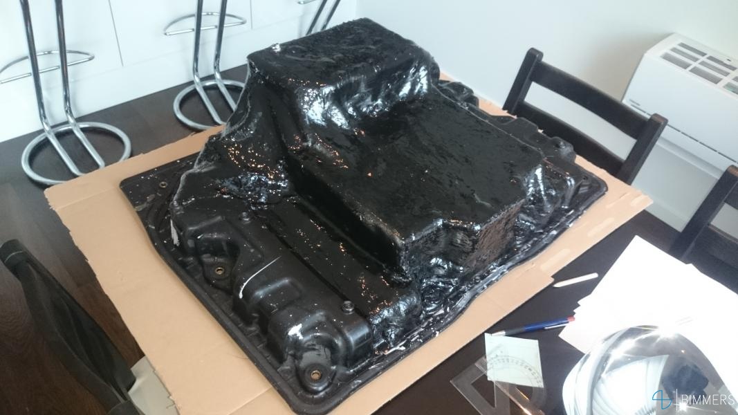

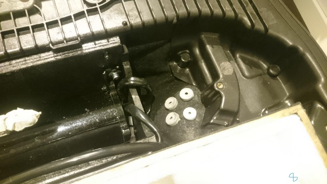

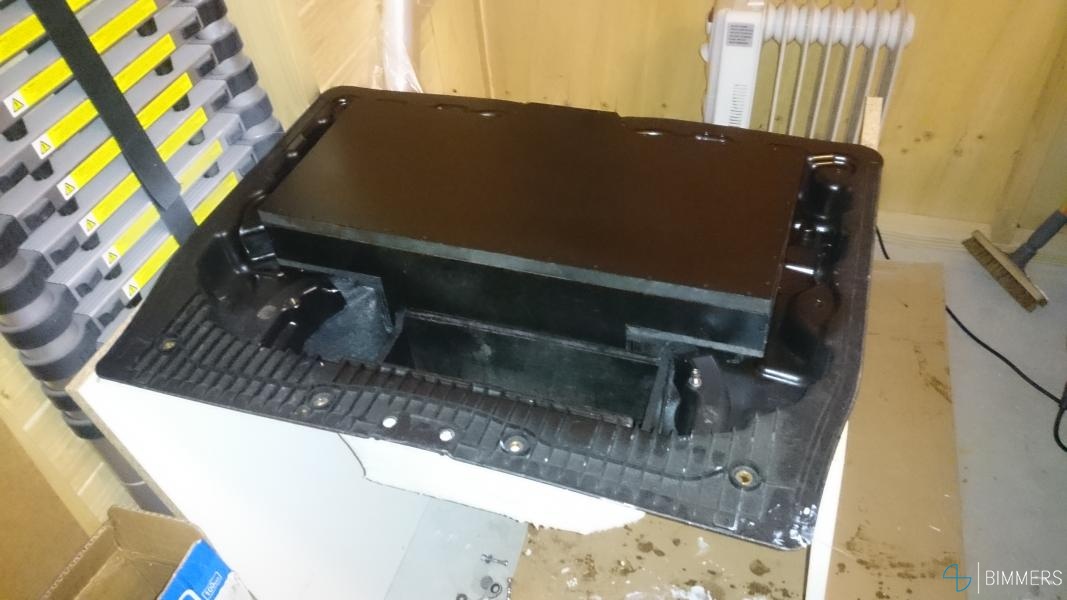

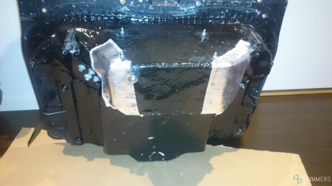

Frode D Skrevet Desember 2, 2014 Forfatter Share Skrevet Desember 2, 2014 Pent arbeid Kjekt å høre! rått arbeid, sikle sikle Takk for det. Flere bilder, takk! Går litt tregt, men her er det en liten update med litt bilder. Lakka undersiden og subkassen sort, fikk skrudd på igjen litt diverse fester + litt ekstra varmeskjold nær eksos. Toppen av subkassen er ikke skrudd fast da jeg enda ikke har kjøpt sub + forsterker. Så var det inn og montere i kompressoren igjen. Snudde festene på kompressor for at kassen skulle bli minst mulig, og dette førte til at det ble hinsides trangt å montere. Trodde jeg skulle få fingrene mellom for å få skrudd fast, men det gikk ikke. Uansett, fikk den på plass og skrudd fast. Her ser man elektrikerniplene jeg bruker til å få luftslangene ut Monterte kassen og fikk festet bremseskjoldene noelunde under. De måtte bøyes på nytt for å passe. Har lagt opp strøm til kompressor og lagt klart til forsterker. Blir litt ryddigere når alt er koblet opp og jeg vet lengdene på kabler. Så får jeg se imorgen om jeg gidder å begynne på gulvet. Pakken fra bagriders blir ikke sendt før om en uke så får ikke gjort så mye mer enda. Får forresten to nye Bilstein bakdempere siden Koniene er litt for tykke til det oppsettet jeg har nå. adne95 og Skulebollen reagerte på dette 2 Lenke til kommentar Del på andre sider More sharing options...
