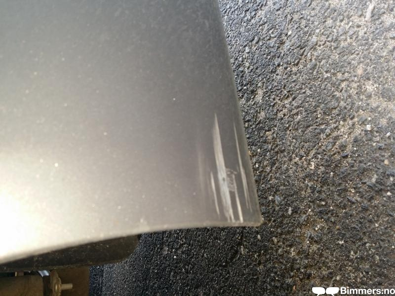

Har fått vaska og ordna med bilen idag, så nå er den superüberclean, og det er egentlig litt skummelt når man gjør sånn, fordi da kommer man over steder det ikke var riper/flekker/rust og ellers "skader" fra før av. Dette er resultatet etter at bilen har stått på Bilia Follo i 3 måneder samt rustflekker, telte vel opptil 10 små flekker rundtom. Har ellers justert luftrykk til 2.2 foran og 2.5 bak, så får vi se hva antispinnen sier :)

Dette er på førersiden bakfanger helt nederst.
