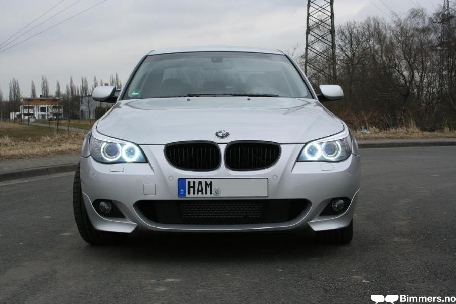

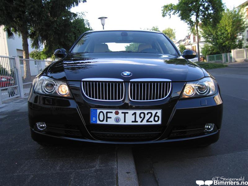

Reef89 Skrevet September 4, 2014 Skrevet September 4, 2014 Okei. DRL hva er det? Mulig den må kodes ja, fordi jeg har ikke lagt noe merke til forandringer i lysene igrunn. Og bryteren står på auto hele tiden. DRL = Day running light eller dags kjørelys om du vil. Ett DRL eksempel på en LCI bil: De innerste ringene lyser stekere og er godkjent som kjørelys om dagen. Med kodet DRL: Riktig nok E90, men er samme prinsippet som du ser så er det langlys pæren som lyser på dimmet funksjon.
