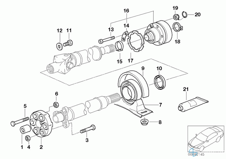

Lager/foring på mellomaksel?
Da jeg bytta på min, var lageret ganske dårlig, og laget litt raslelyder når jeg snurra det rundt. Hørte
ikke noe når jeg kjørte, men hadde det stått lenger kan det jo kanskje tenkes at det ville laga mer lyd.. :)

Håper at det kan være denne, men jeg opplever ikke noe vibrering eller ubalanse i akselen.

Lager er nummer 7 på dette bildet?
http://www.gsbildeler.no/nettbutikk/varer/delekatalog_26/26_0188
post-39379-0-40296100-1423727294_thumb.g
Håper på noen smarte svar. Begynner å bli lei "hakkespetten" som følger med meg :stupid:
Opphenget er nr 7 ja. :)
Hvis gummien i opphengslageret har sluppet kan det lage høye dunkelyder  opp i karosseriet. Jeg har opplevd dette selv. Ved rolig kjøring merket jeg ikke mye. Ellers kan det bli dunkelyder hvis en av traversforingene har sluppet taket helt.

Interessant. Opplevde du noe vibrasjon når gummien hadde sluppet? Lyden kommer jo kun ved pådrag og sving, altå når drivlinje og chassis rører seg i forhold til hverandre, så jeg håper at det kan være dette lageret.
Traversforingene er relativt nye.

Du kan jo undersøke det først, men det er vel bak mye varmrskjold, så er ikke sikkert det er så fort gjort..
Sent fra min Nexus 5 via Tapatalk
Det er nettopp det. Hvis jeg forst er under der saa kan jeg nesten like godt bytte. Har nok gatt 100000km minst siden den ble byttet sist.
