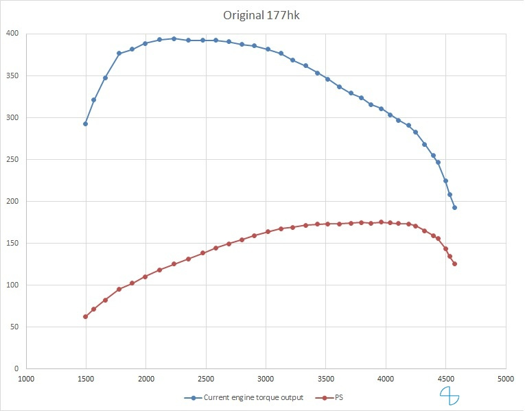

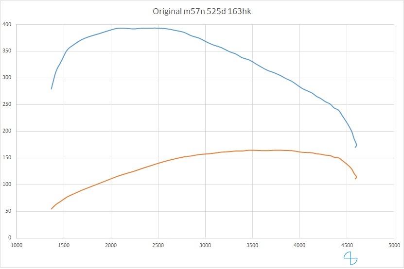

Sant nok men det eg ville fram til er at sånn som eg har skjønt det så er forskjellen på disse to minimal i virkeligheten. Men eg har ingen fasit på dette så mulig eg tar feil. Men eg har sett bremsepapirer frå ein 163 versjon og den bremsa rundt 180 i motor. Ein kamerat av meg prøvde også ein 163 og han merket ikkje forskjell. Han kjører 184 til daglig.
Skal aldri si aldri, men visst den 163 utgaven faktisk har 163hk. Så skal det merkes greit også, spesielt på høyt turtall der toppeffekten ligger.
For å illustere (bare raska sammen fra logger i excel)
e6x 525d 163hk (og "effektreduksjon" fjernet fra software, så 177hk). 2006, km ca 130 000. Helt original og originalt partikkelfilter.
Peak effekt "163hk" = 164hk
Peak effekt "177hk" = 175hk
Peak moment 393-394Nm på begge, i et lavere område enn toppeffekt (somm crzy også påpeker).
